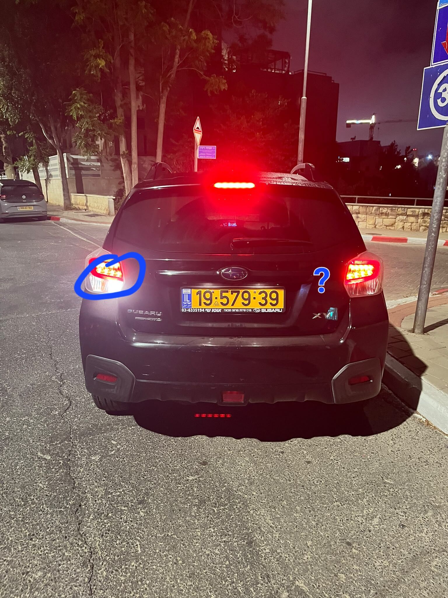

עשיתי סיבוב מסביב לרכב של ביתי, סובארו 2016, כדי לוודא שהכל (חיצונית) מוכן לטסט.
בשילוב רוורס, יש רק מנורה אחת דולקת, משמאל למספר הרישוי.
האם בדגם הזה יש מנורה אחת, או יש אחת גם מימין למספר הרישוי?
כשאני רוצה בדיקה מסודרת אני מגייס את אחד מבני המשפחה ל-2 דקות.

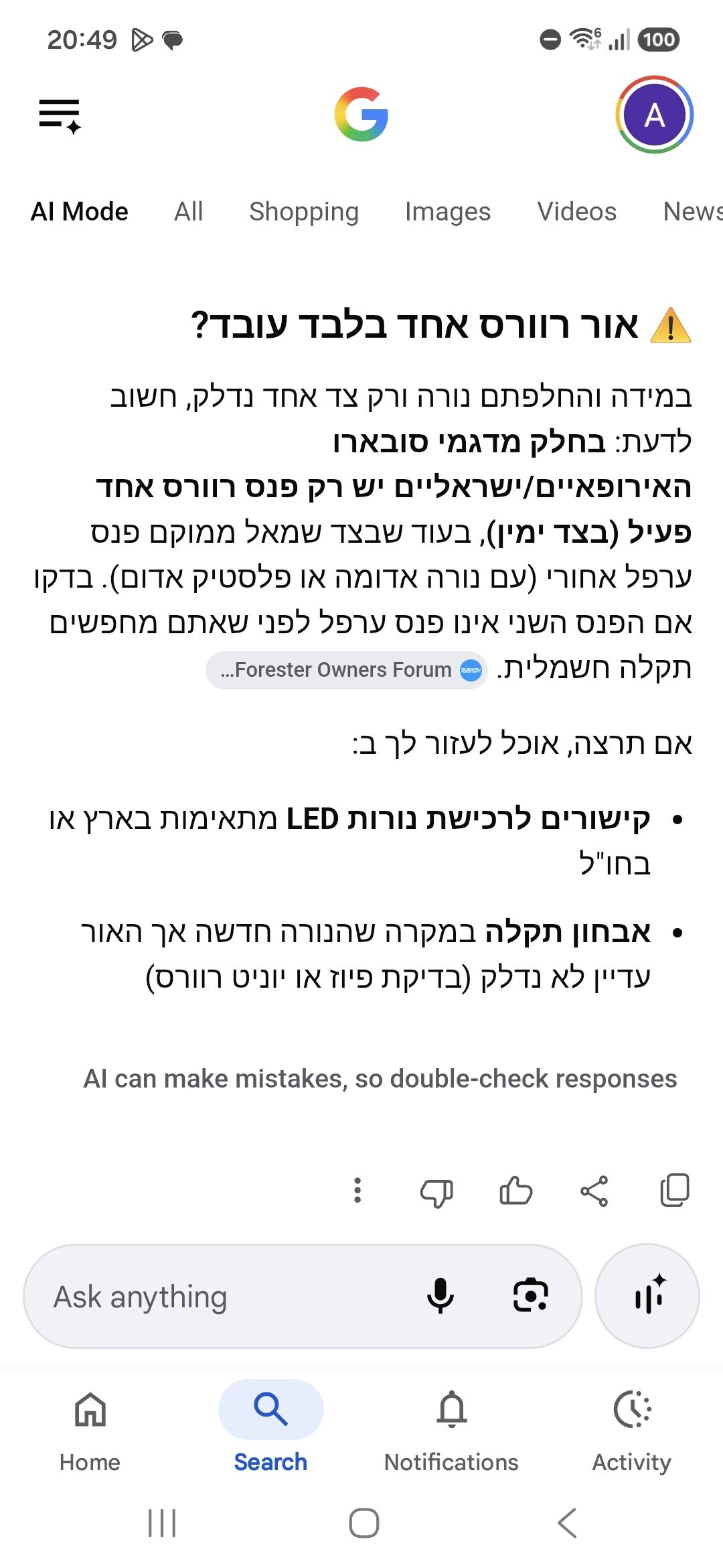

וזה מה ש-ChatGPT ענה על זה:
בדקתי ספציפית ל־Subaru XV / Crosstrek שנת 2015: לפי מה שנראה בתמונה שלך, מאוד סביר שזה תקין ולא תקלה.
בגרסאות אירופאיות/ישראליות נפוץ שיש:
* מנורת רוורס לבנה אחת — אצלך נראית בצד שמאל בתמונה.
* בצד השני יש בדרך כלל פנס ערפל אחורי אדום, לא רוורס.
זה גם מסתדר עם התקינה האירופאית: מותר לרכב להיות עם מנורת רוורס אחת או שתיים, והרבה יצרנים שמים רוורס בצד אחד וערפל אחורי בצד השני.
מצאתי גם שבחלקי חילוף ל־Subaru XV 2015 יש יחידת rear fog light לדגם הזה, כלומר זו לא המצאה — זה חלק שקיים לדגם/שוק הזה.
לקראת הטסט עוד יומיים, תבדקי את זה ככה:
1. שימי רוורס כשהרכב מונע/סוויץ׳ פתוח ומישהו לוחץ ברקס.
    אם נדלק לבן אחד חזק — זה כנראה תקין.
2. תדליקי אורות דרך ואז פנס ערפל אחורי.
    אמור להידלק אדום חזק בצד השני או באזור האחורי הייעודי. אם הוא לא נדלק — זו דווקא יכולה להיות בעיה לטסט, יותר מאשר “הרוורס השני”.
3. תבדקי גם ברקסים, איתותים, אורות חניה, אור לוחית רישוי ואור ערפל אחורי — אלה הדברים שבדרך כלל מפילים בטסט.
לפי התמונה: לא הייתי רצה להחליף נורת רוורס שנייה, כי כנראה אין שם נורת רוורס שנייה בדגם שלך. הייתי רק מוודא שפנס הערפל האחורי עובד.

החידה תיפתר אצל חשמלאי רכב. אשלח אותה לבדוק (לא גרה בעיר שלי).

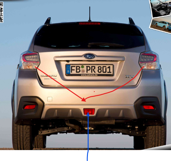

בישראל, ברכב עם הגה שמאלי, אם יש אור רברס אחד הוא יהיה בצד ימין, כדי להאיר
בחנייה את צד ימין של הכביש.
לפי התמונה המצורפת כאן, אז יש פנס ערפל מרכזי אחד למטה (מסומן בכחול)
ושני אורות רברס (מסומנים באדום) וכנראה שהימני פשוט אינו דולק.
