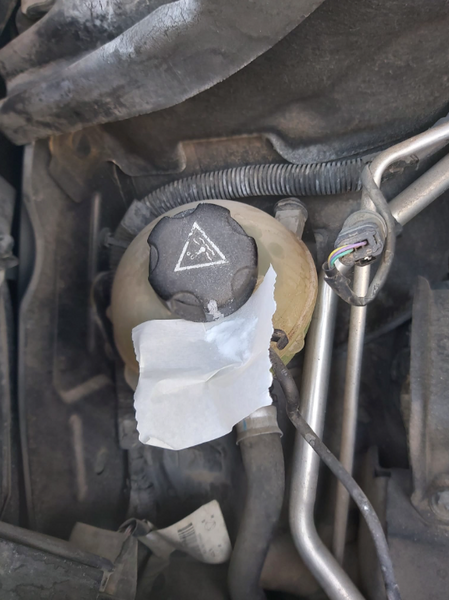

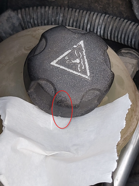

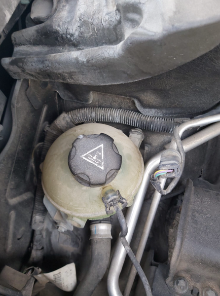

חמישי בוקר שבוע שעבר התחלתי את היום בבדיקת שמן מים - הוספתי קצת שמן אבל כאשר באתי להוסיף מים גיליתי שפקק מיכל ההחזרים סדוק ואני לא יכול להסיר אותו מבלי להסתכן בלשבור אותו - אז הברגתי חזרה ונסעתי לעבודה.
רצתי למכולת ושאלת בהתלהבות יתרה את המוכרן - יש לך סודה לאפיה (בישול) וסופר גלו?!?
זה כמעט נגמר בהזמנת ניידת. לא לא באמת.

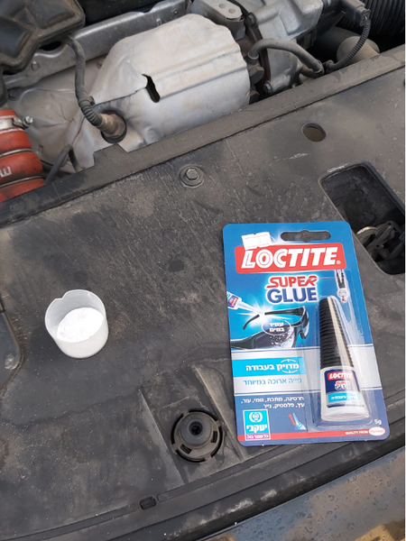

היתה לו סודה לבישול (BAKING SODA) וסופר גלו קפצתי לטמבוריה ממול וקניתי אחד איכותי של לוקטייט.
והנה הליך התיקון ותיכף אסביר מה קרה כאן:

זה גם "תפר" קצת את הסדק וגם יצר משטח מגע יותר טוב בשביל הסופר גלו. וכן גם הכנתי שם חתיכת מסקינטייפ שתתפוס עודפי סודה לבישול.
הנה ההכנות לתיקון המהיר:

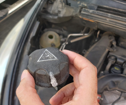

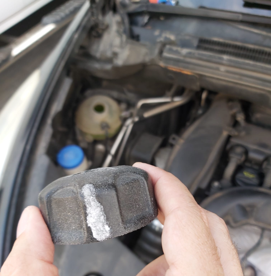

החלק הראשון של התיקון מתבצע בכדי שאוכל לנסות להסיר את הפקק בשלמותו - טפטפתי בנדיבות סופר גלו ישירות על הסק ומיד! פיזרתי סודה לבישול על הסופר גלו.
מה שקורה שם זה תהליך כימי מהיר ביותר שהופך את אבקת הסודה - לפלסטיק קשיח במיוחד.
לעיניכם הרואות:
זה כבר איפשר לי להסיר את הפקק בשלמותו ממיכל ההחזרים וכמובן למלא מים חסרים (היה חסר ממש קצת)
ואז חזרתי אל התהליך עוד כ3-4 פעמים כאשר הפקק מחוץ למיכל וביד שלי (רצוי לשים כפפות בגלל שהתיקון היה ממש באזור קטן ולא נגעתי בכלום ישירות דילגתי אבל שתדעו התגובה הכימית מגיעה לכ200 מעלות לשניה או שתיים בשיאו) כאשר אני עם משקי מגן.

האמת היא שניתן לתת לזה שיוף עדין - צביעה עדינה עם צבע תנורים והתיקון יהיה בלתי נראה לעין - אבל האטם בתוך הפקק הזה כבר קרוע ואולי זו הסיבה לאידוי קטן של מים.
הוזמן חלק חליפי והוא יגיע לידיי היום.
בכל מקרה הפקק הוברג חזרה בשלמותו נכון לעכשיו
