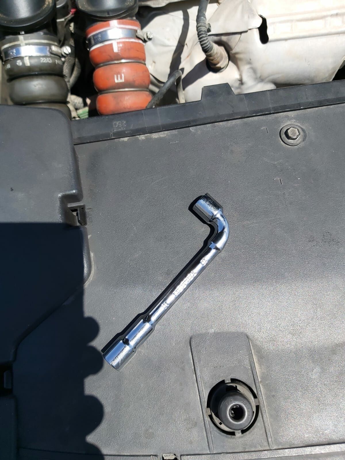

סתם עדכון קטן - כלי קטן ונחמד שתפס לי את העין בטמבוריה
המפתח 10 זוויתי הזה אפשר לי להגיע מתחת צינורות האינטרקולר אל הבורג הקטן והמעצבן הזה שצילמתי דאז - והצלחתי לסגור אותו מבלי שאצטרך לפרק שוב צינורות טורבו.
הדברים שמצליחים לשמח אותי...
