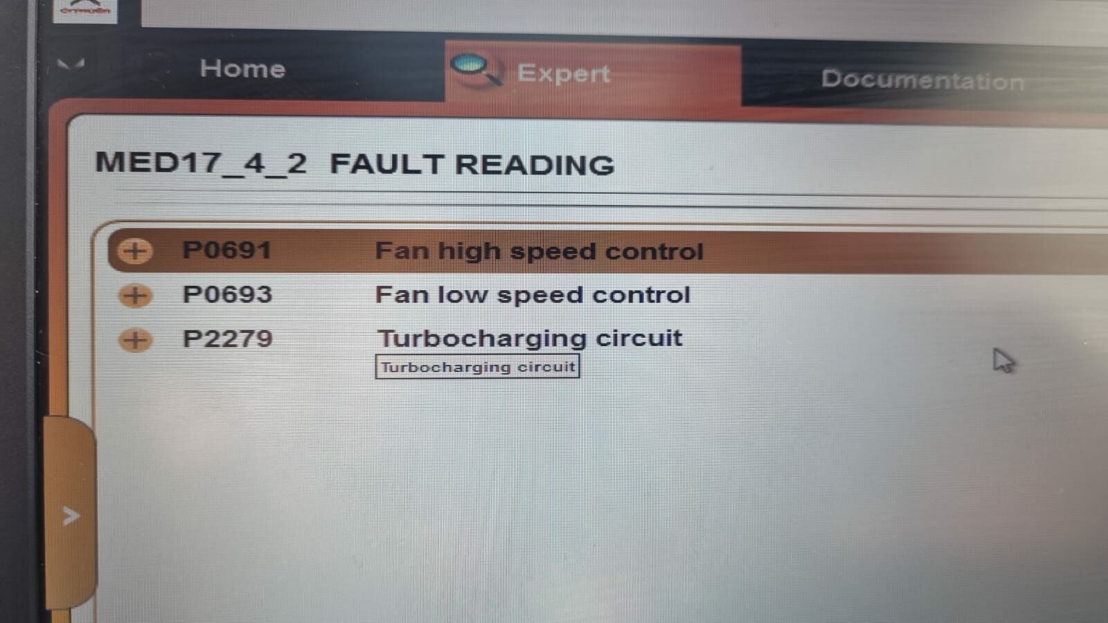

קיצור לכל מה שאדי כתב:
בגדול, אדי עובד עם 2 סאקנרים שלא מוצאים את כל התקלות כמו סורק מקורי.
הסורק המקורי מצא 3 תקלות בלבד, 2 מהן שייכות למאוורר מנוע ואחד ללחץ טורבו (לכאורה).
אחרי איפוס תקלות הרכב נסע טוב אבל אדי טוען שיש רעש מוזר.
אחרי נסיעה לא חזרו התקלות אלא רק אחרי שהאוטו עמד לפחות 2 דקות בסרק.

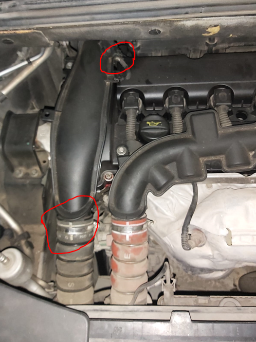

מצאנו שהצינור אדי שמן מאחורה מנותק, חיברנו בחזרה והכל שב על מקומו בשלום, גם אין רעש וגם התקלות לא חזרו (לטענת אדי הרכב גם מרגיש יותר בשרני בסלד נמוך - סה"כ הגיוני, היתה משם בריחת לחץ).
טוב שהחלפנו את הממסר כי הוא היה מקורי של הרכב (מוטבעת שנת ייצור 2013).
לא מן הנמנע שכל התקלות שהיו על המחשב היו בגלל התעסקויות עבר עם הממסר.

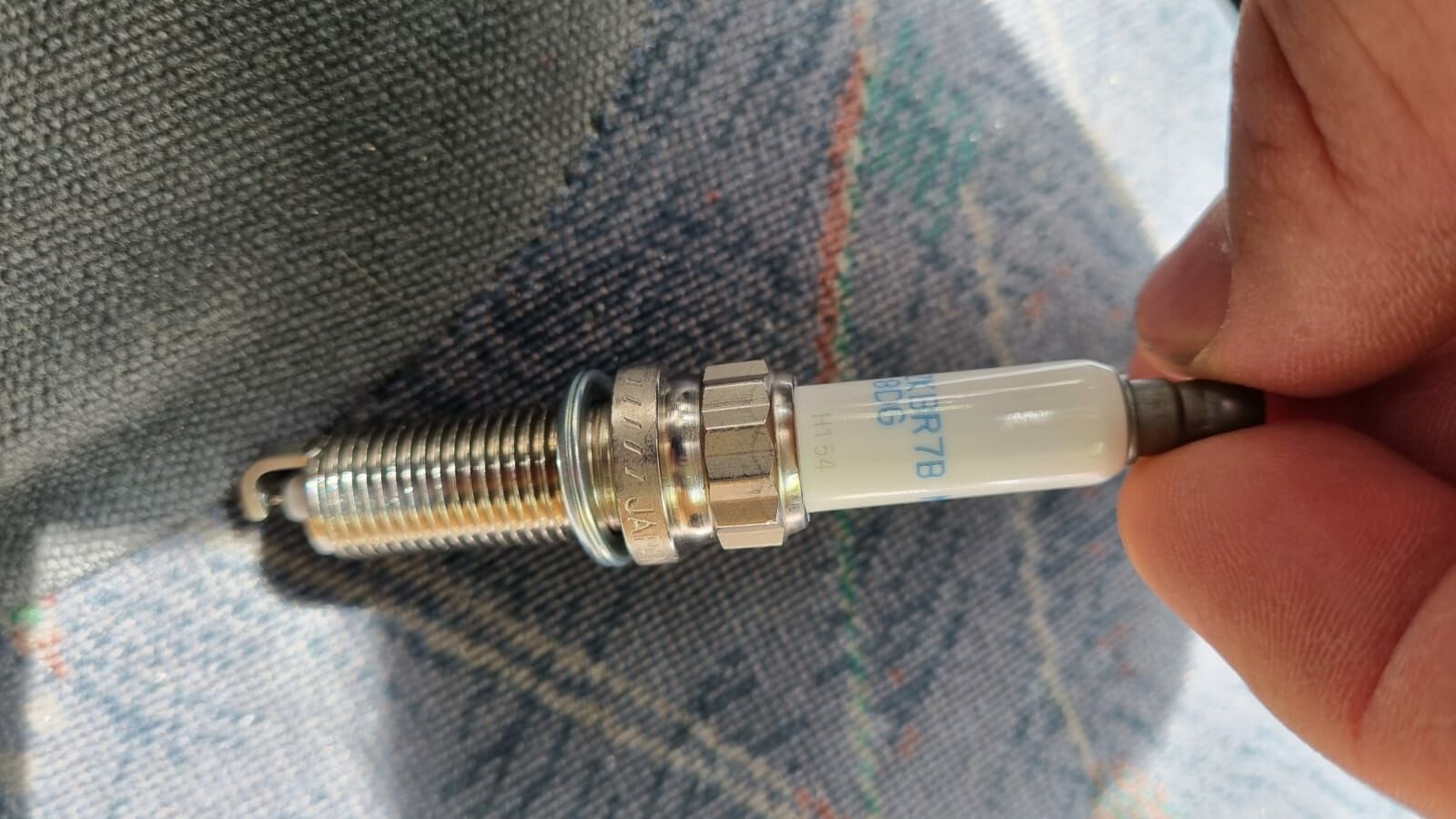

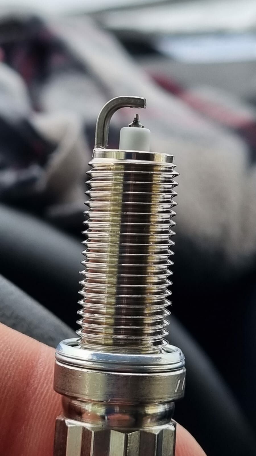

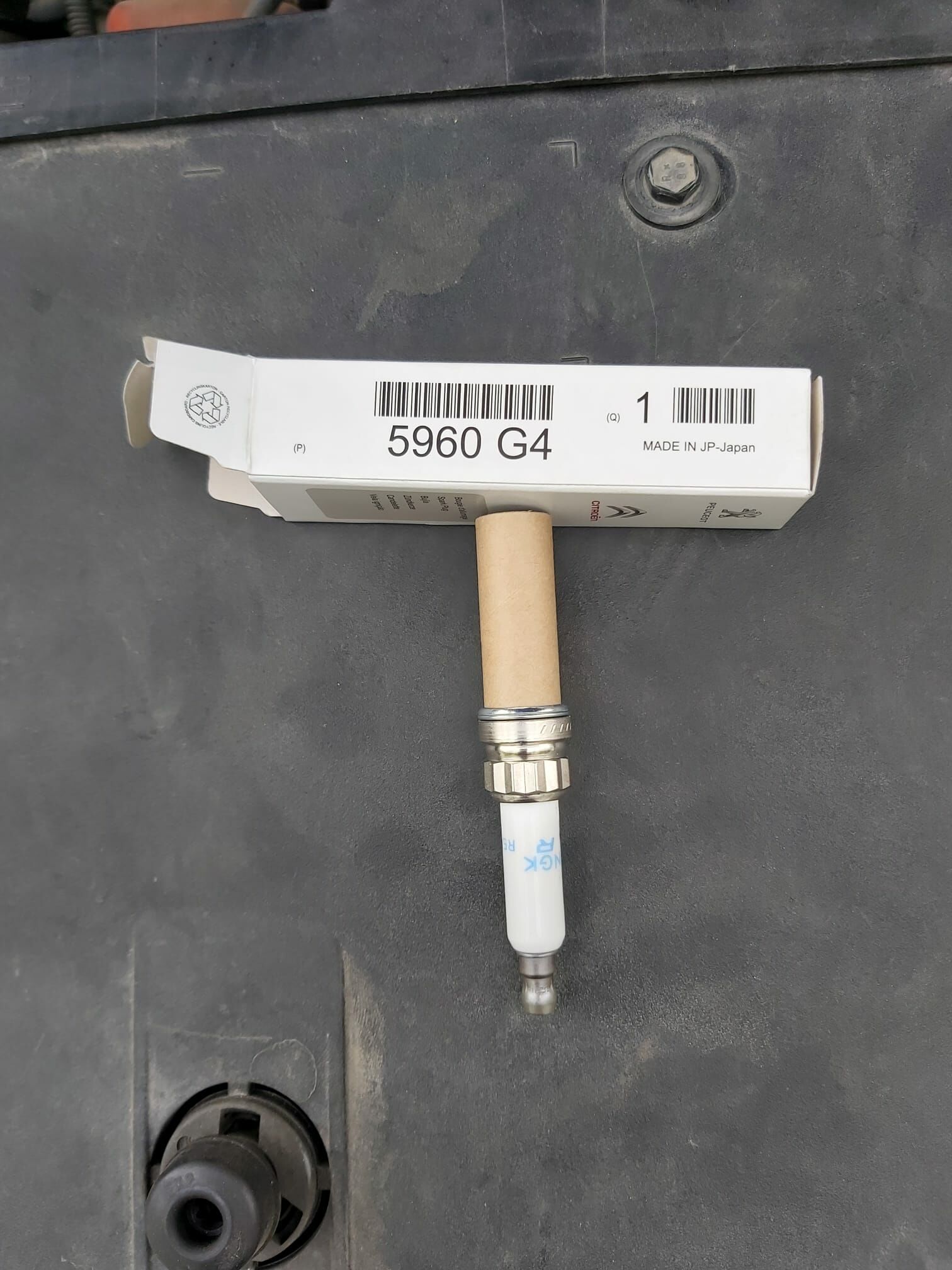

אז את הפלאגים יכלתי לאסוף רק במהלך יום שישי ורק בכדי להראות לכם מה הם הפלאגים המקוריים - NGK תוצרת יפן! באריזה של PSA
dee16458-99b1-47a6-b865-937b34b7864b.thumb.jpg.2a8c20d7e1916dc869f70c6962bc70e2.jpgea6e5760-db89-4420-9061-d47323344c37.thumb.jpg.cedfac0fd38fe6451116ed9e9132c034.jpg
שימו לב אפילו לאריזת הקרטון הגלילית מסביב לראש הפלאג - אכן מושקע טיפה מעבר:
אפילו אגדיל ואומר שקפצתי לחנות החלפים שבה רכשתי את הקודמים לבדוק איתם איך נראים הפלאגים כשהם חדשים מהאריזה ולא! לא כתוב PLZTN - כתוב בצורה ברורה PLATIN - אבל יתכן ואיכות ההדפסה ירודה ובכל מקרה המכיר נמוך מידי, ראש של אחד מאלו שהוצאו היה נראה לא תקין!  - היו להם פלאגים של ACDELCO שנראו איכותיים מאוד - כמובן - לא הלכתי בכוון הזה. סופקו לי פלאגים מקוריים.

החלפתי ביום שישי בבוקר את הפלאגים לרביעיה החדשה.
האם נגמרה כאן הסאגה?
לא!
מניע הנעה קרה - יש מיספיירים ברורים, עם הפלאגים החדשים. הריווח שלהם מקורי יצרן והנעילה שלהם נעשתה ל20 NM בעזרת מפתח מומנט מתאים.

או דרך יציאת האינטרקולר ע"י הורדת הצינור גומי הגמיש והתחברות אל צינור הפלסטיק שעולה לכוון המצערת.
או דרך צינור יניקת הPCV שהולך בוואקום ישירות אל השסתומים.
עכשיו - האופציה של הPCV היא הפשוטה ביותר והקלה ביותר רק ש... אני יודע שזה יגרום לוונטות לעבוד והמנוע ינסה לקרר את עצמו וזה יכול לפגוע ביעילות הניקוי.
אז האופציה של צינור הגומי השחור (זה שלצד האדום) היא הבטוחה ביותר אממה - יש לי כאן עוד בעיה - הוואקום שם חלש בהרבה אז אני צריך שהצינורית של הCRC תגיע עממממוק - ועוד תעלה כלפי מעלה - איך אני עושה את זה?

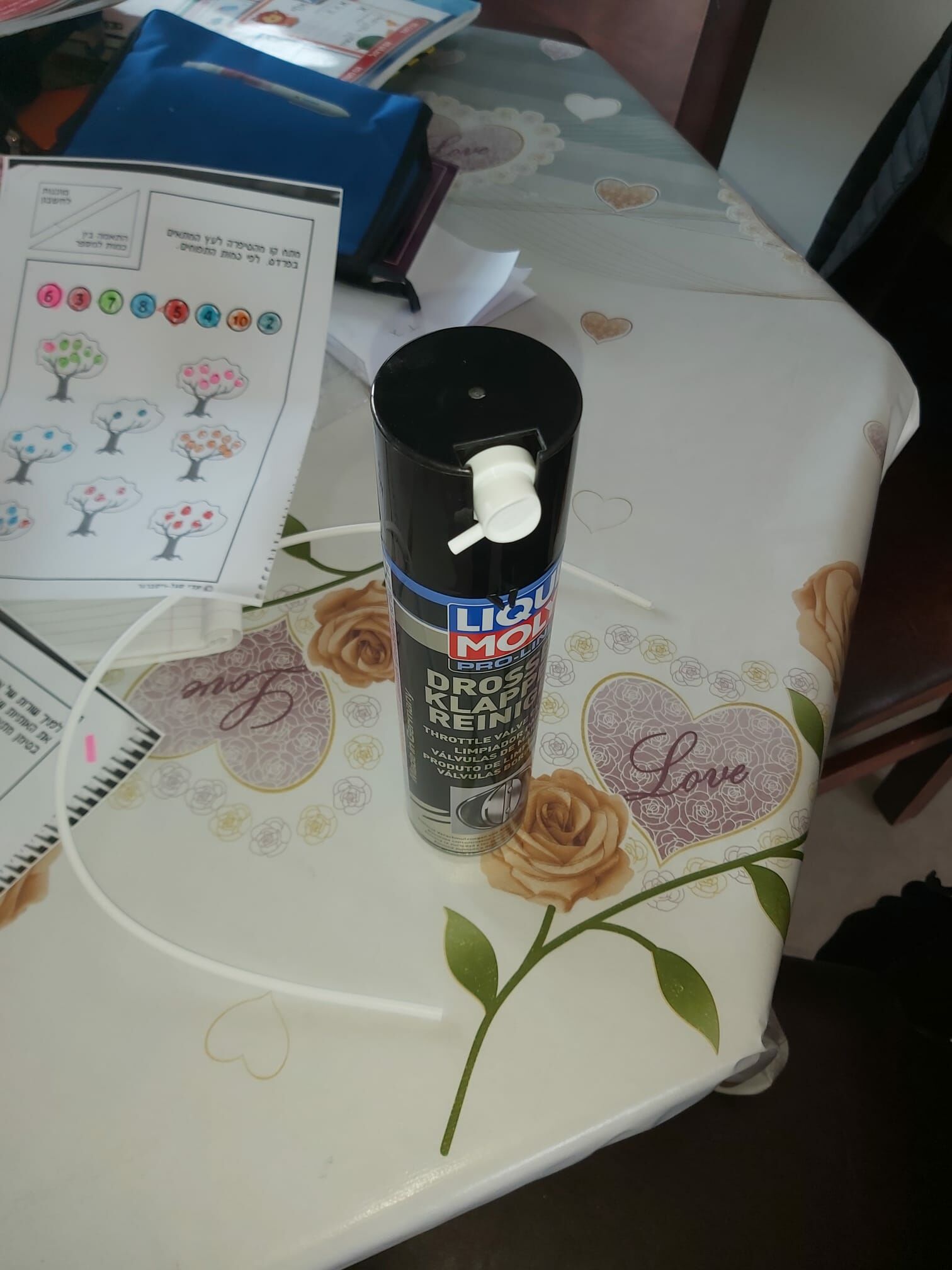

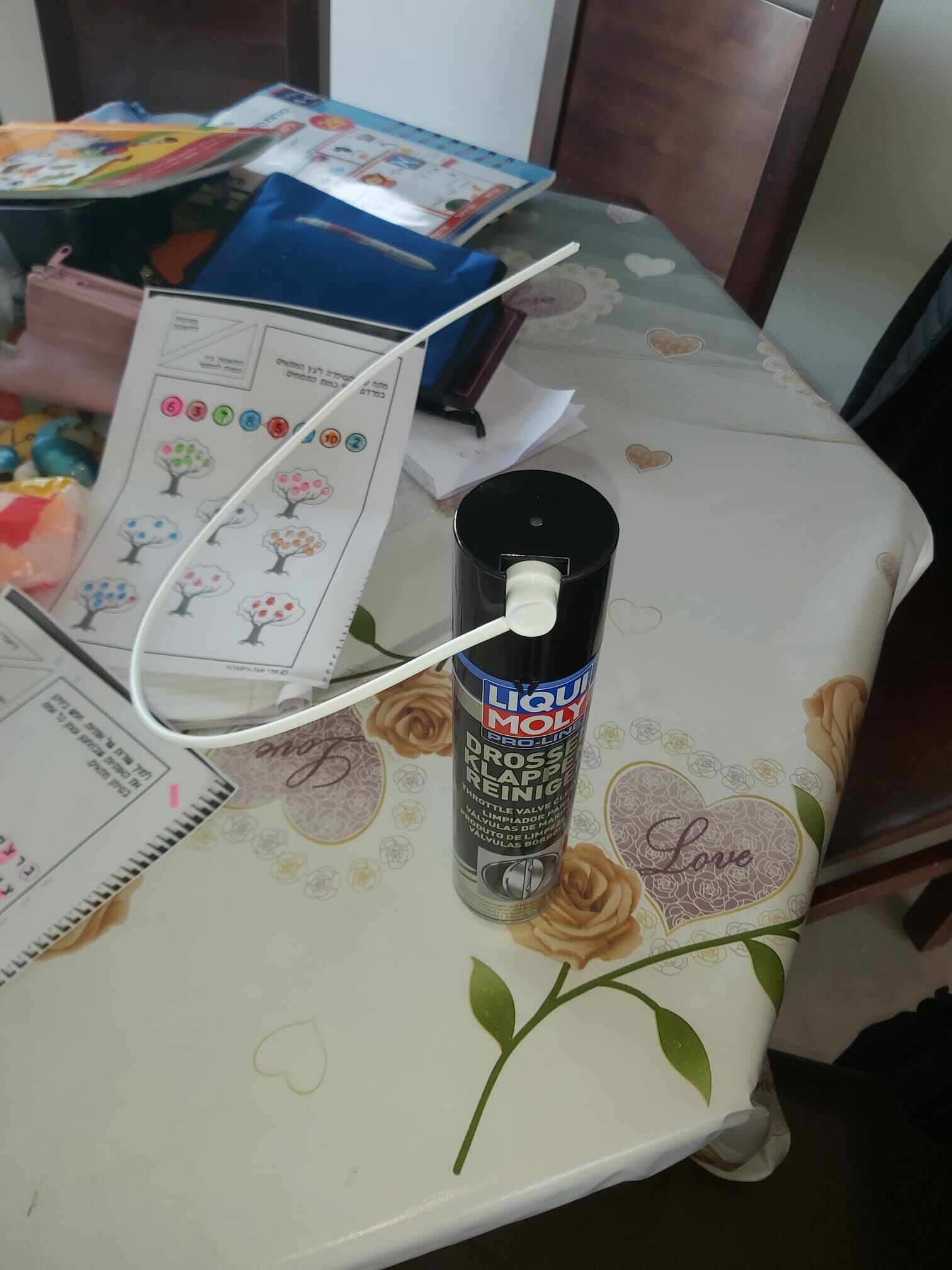

קניתי את התכשיר לניקוי מצערת ופיח של ליקווי מולי - שוב! - זה שאיתו ניקיתי את הסובארו - למה אתם שואלים?
שימו לב שהצינורית הלבנה - מתפרקת במשיכה מהפקק ריסוס...

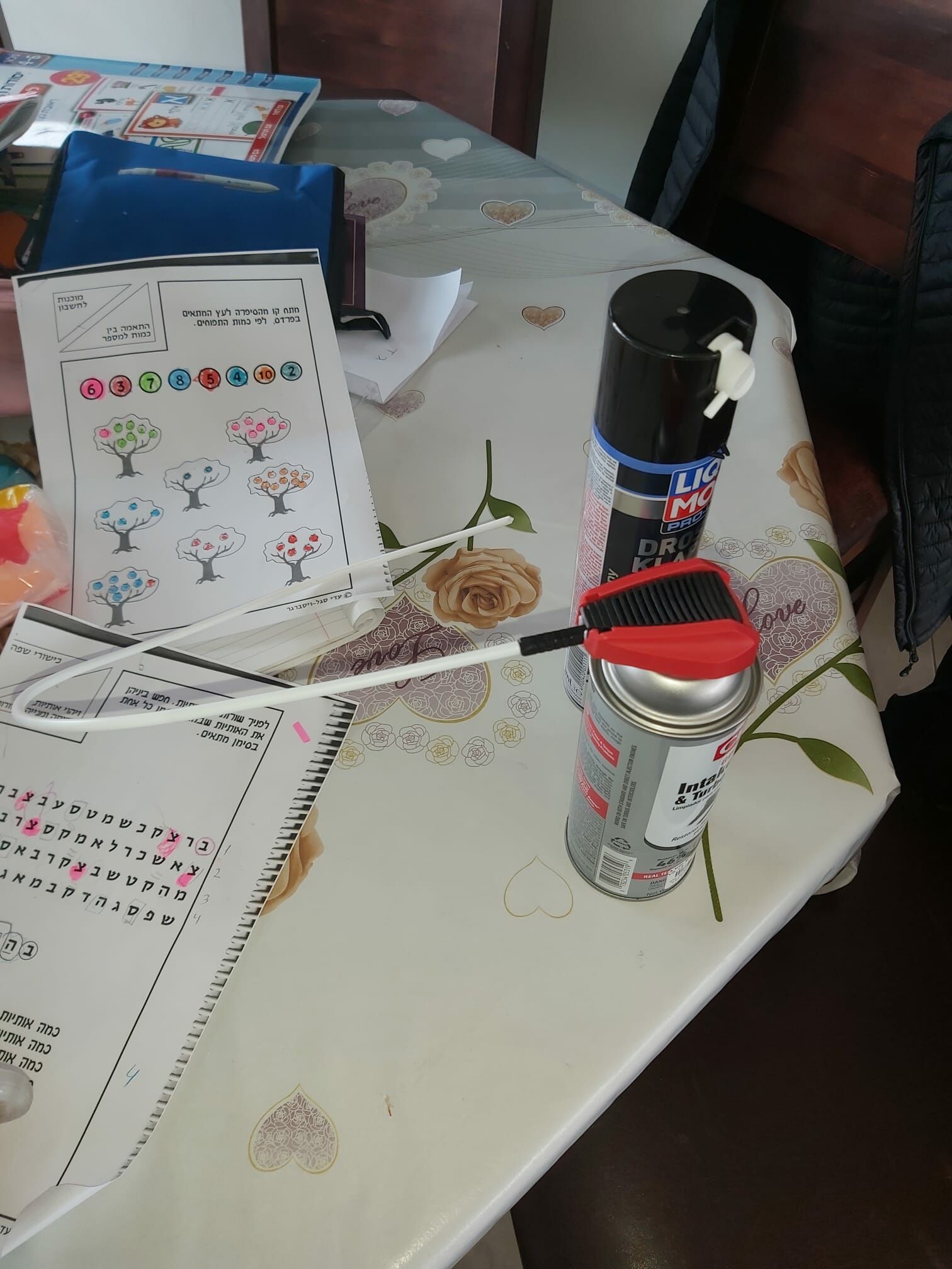

ואז... כל מה שנשאר לי זה להעביר את הצינורית ולהדביק אותה לצינורית הקשיחה של הCRC
ומשניים יוצא אחד! - את הרתסיס של ליקווי מולי אני שומר לתחזוקה הקרובה של הסובארו - והצינורית הלבנה הוחזרה אל הפקק כבר שלמה וללא פגע!
רק שימו לב - אזהרה - בקצה השני של הצינורית הזו יש פיה לריסוס "צלב" - תסירו אותה אם אתם הולכים לעשות דבר דומה לזה שאני עשיתי כי היא נעצרהלי במשיכה של הצינורית - על צינור הגומי הגמיש ואם היתה נשאבת למנוע... בקיצור הבנתם שגם כאן היה לי מזל בנוסף לשכל. אני פשוט לא ידעתי שהחלק הזה מתפרק בכלל...

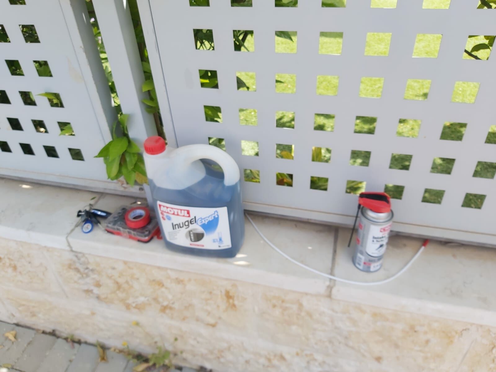

כלים -
קודם כל - מחממים מנוע! לחום עבודה.
מדוממים - לוקחים בוקסה (לא זוכר 6 או 7) ופותחים את החבק של הצינור גומי השחור ומחדירים את הצינורית הלבנה כמה שיותר עמוק כלפי מעלה לכוון היניקה.
הנעתי מנוע וקיבעתי בעזרת ה5 ליטר מי קירור את דוושת הגז וייצבתי אותה על 2200 סל"ד
את התרסיס מרססים כל פעם בלחיצה קצרה, ומחכים שהסלד יתייצב - וחוזר חלילה - לקח לי 20 דקות! לרוקן את המיכל.
לא מדוממים מנוע!
מעלים את הסל"ד במכות גז קצרות - לא יותר מ3500 סל"ד! - שלוש פעמים.
נותנים למנוע לעבוד עוד דקה על סרק.
מדוממים מנוע.
שולפים את הצינורית, מרכיבים חזרה את הצינור כמו שצריך ומהדקים את החבק.
