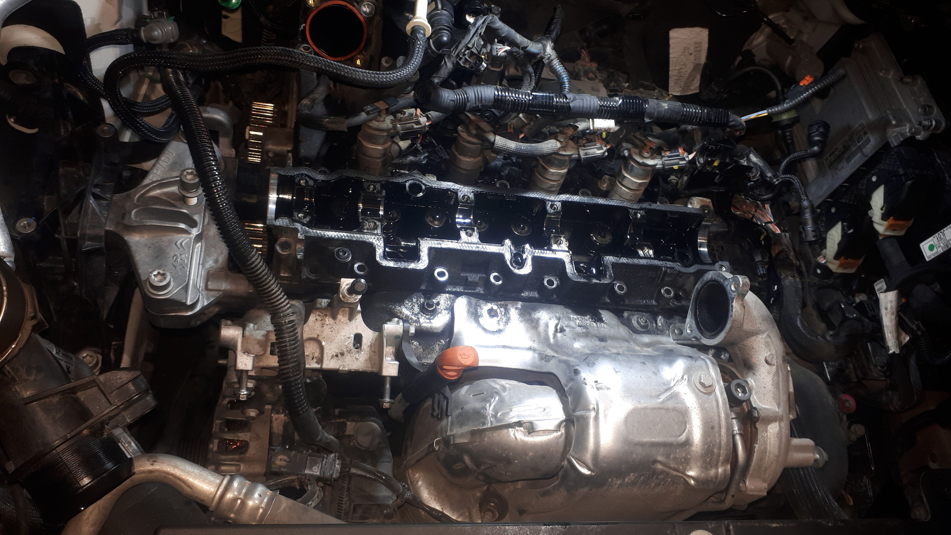

@מלטבשיכבר שלחתי לו בבוקר את התמונות האלו. הוא (lanosforce) עדיין חי אבל מצבו קשה.
עד כדי כך קשה שאחרי 3 שעות הוא נזכר לכתוב לי "נו ה3008 כבר תנצבה?"
הוא התקשה להבין שלפי התמונות הרכב יצא מפה בנסיעה הביתה - לפנות בוקר :-)
שלחתי לו וידאו של ההתנעה 😂
אל תשכח שכמה דקות קודם לכן הוא גילה שיש לו מצתים מקוריים ("פלטינום") תוצרת פלסטין-עזה (PLZTIN)
תבין שהחמור החליף אוטו אשכרה בגלל...מצתים ! הוא חי עם MISFIRES כבר שבועיים-שלושה.
חשב שקנה מקוריים בכפר-קאסם וגילה היום בבוקר שהם לא.
וזה אחרי שלחצתי עליו לבדוק מצתים כי כל הMISFIRES האלו והזיוף בסרק, הריחו לי מוזר...
אגב, התמונה אמיתית (לא פוטושופ ולא כלום). שים לב לכיתוב.
