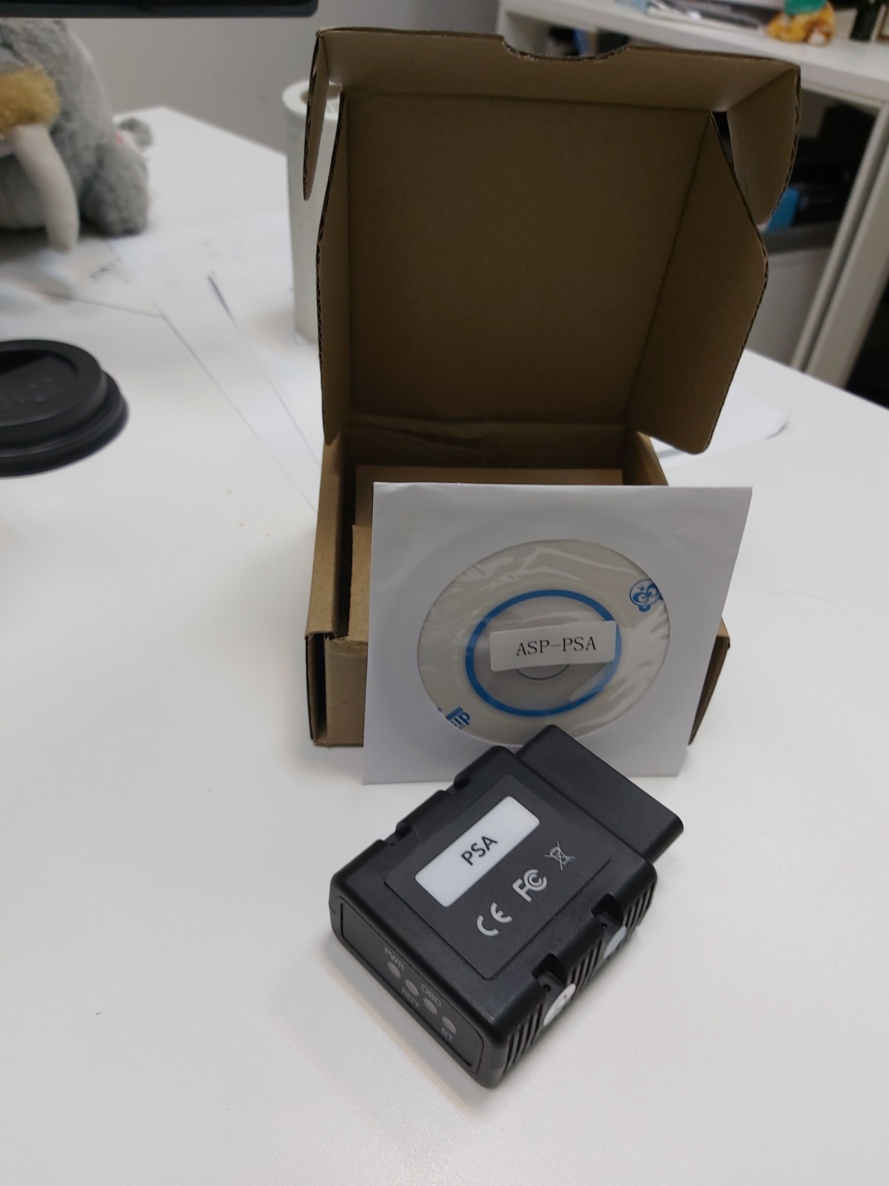

תראה מה נחת אצלי בשולחן של העבודה.
אתה אשם
