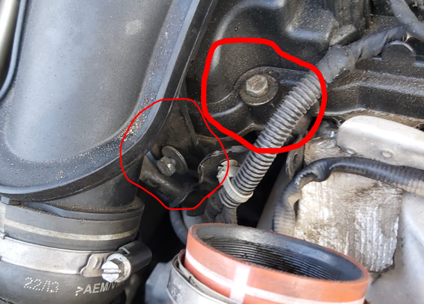

אז כמה השלמות לפוסט מאתמול בערב
קודם כל - בורג שנגזר הוא זה שמסומן באדום עבה:
את הראש והשייבה הדבקתי חזרה למקום עם המון אטם נוזלי רק בשביל האסתטיקה - בכל זאת רוצה שיראה טוב.

זה הולך ונהיה מוזר מרגע לדודלי. שמתי לב הבוקר שיש סימני רסס ממש קטנים אבל מעל המכסה ולא היה ברור לי שמן לא שמן.
הערב בחזור עצרתי לקניות וכשיצאתי עוד פעם נורית סרוויס ומנוע זקוק לתיקון וכיבוי טורבו.
מגיע הביתה ופותח מכסה מנוע ורואה שהרסס יותר רציני ומבין שפספסתי משהו. בודק את המכסה אבל זה לא בא ממנו אלא מעליו ולצד שמאל כשאני עומד מול המנוע ואז גיליתי מה קרה, הצינור השמאלי, שלא ברור לי לגמרי תפקידו בכוח, לא הכנסתי אותו כמו שצריך לצינור פלסטיק שחובק אותו והוא היה ממש על המילימטר.
נתתי למנוע להתקרר והפעם חיברתי חזרה היטב וניתקתי מצבר כי לא מצאתי שום קודי תקלה.
אממה, כשהתנעתי שוב חוזרת הנורית ואין שום קודי תקלה והרכב סוחב ונוסע פיקס! לא מתחמם, לא חסר שמן, כלום נאדה.
בקיצור אני צריך סורק מקורי, יטופל בהקדם.
ובשבת אחבר את הבורג לתושבת ליתר בטחון וכל בוקר וערב אעקוב אחרי הצינור לראות הפעם שהוא באמת לא זז.
