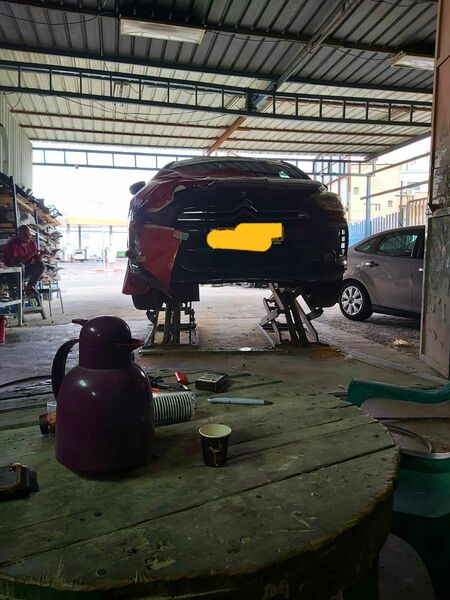

אסור, פשוט אסור - לקחת צוחפתיה ולנסוע איתה לסוכנות רכב בכדי להתעניין אפילו בלוהטת מחליפה ברמת הרעיון!
היא תנקום בכם בצורה הכי אכזרית שיש!
יום שישי בבוקר - שם את הילדה בבית הספר, האשה שמה את הילד בגן והולכת לאימון ואני לוקח לי שעתיים חופשיות לקפוץ לי להרצליה בכדי להתרשם מ"לה פרימה" - הגרסא החשמלית היקרה של הפיאט 500 (למרות שאני מעוניין בדגם בסיס עם הסוללה הגדולה).
ובחיי שהתאהבתי ב500 הזו - רק שזו תוכנית אולי לעוד שנתיים?
חוזר לי לחניון (מול הסוכנות של DS שגם שם נכנסתי - התיישבתי בDS7 ושוב - רציתי לפתוח קופסאת שימורים)

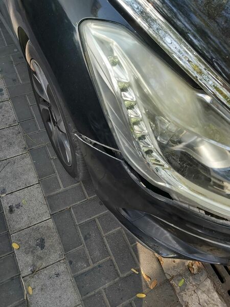

ומרגיש שהרכב לא רוצה לזוז אחורה אבל לא שומע כלום - אחרי שלקחתי אחורה אני פתאום שומע משהו - ואז הבנתי שכשחניתי עליתי עם הטמבון על המדרכה רק כשיצאתי הטמבון נשאר לרגע על המדרכה ואז חזר למקום...
המדרכה
הנזק שלכאורה נראה "קטן"
מה שקרה שם זה שהטמבון נפרד מהתפר שלו אל התושבת - אי אפשר לתפוס את זה סתם ככה למקום עם ברגים - בעקרון בשביל לעשות תיקון נכון צריך להחליף לטמבון חדש או איכשהו לאחות ולהלחים את התושבת חזרה לטמבון המקורי.
אבל התברר שזה לא כל הנזק - בנסיעה הביתה "חשבתי" ששמעתי כמה קליפסים משתחררים להם - אח"כ כשהגעתי לעצירה לבדוק - גיליתי שמגן הגחון התנתק והוא על הרצפה - הייתי ליד פנצ'ריה אז החברה שם סידרו לי עם אזיקונים אבל בוקר למחרת כשהלכתי לפחחית הראשונה שמצאתי פתוחה - כן בכפר קסם כי אני גר קרוב והם עובדים בשבת
התברר לי שגם מגן הגחון שמכסה את כל פתח השירות של הרכב - כנראה נשאר לו איפשהו על כביש 5!!!

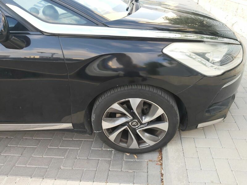

שבת בבוקר - הרכב נכנס לפחחית (לא זו שחיים GDS התלונן עליה) על אחד הרחובות הראשיים (לכוון השוק)
שני ברגים לצד הטמבון - הרבה ברגים שתופסים את מה שנשאר ממגן הגחון ושלוש שעות לאחר מכן - טמבון צבוע ומהודק אל הרכב.
התענוג עלה לי 650 שקלים - הפחח היה מאוד נחמד! וגם סידר לי (הדביק למקום) חצאית צד בצידו השני של הרכב חזרה למקום.
עבודת הפחחות באמת שהוא עשה את הכי טוב שאפשר במסגרת הטמבון הנוכחי.
אבל עבודת הצבע - באמת שאין לי מילים - עשה עבודה מטורפת! ואי אפשר בכלל להבדיל איפה הצבע הישן נגמר ואיפה החדש מתחיל - פשוט לא רואים בעין שום הבדל.
בעוד שבועיים אתן שם פוליש עדין להעלים את התפוזיות אבל עבודת הצבע שהבן אדם עשה, השאירה אותי עם טעם טוב ורכב שנראה כאילו ששום דבר לא באמת קרה לו.
כן - הפחח אשכרה יושב שם וקוצץ ציפורניים - רגע לפני כן הוא קצץ את הציפורניים ברגליים - אכן מראות קשים על הבוקר!

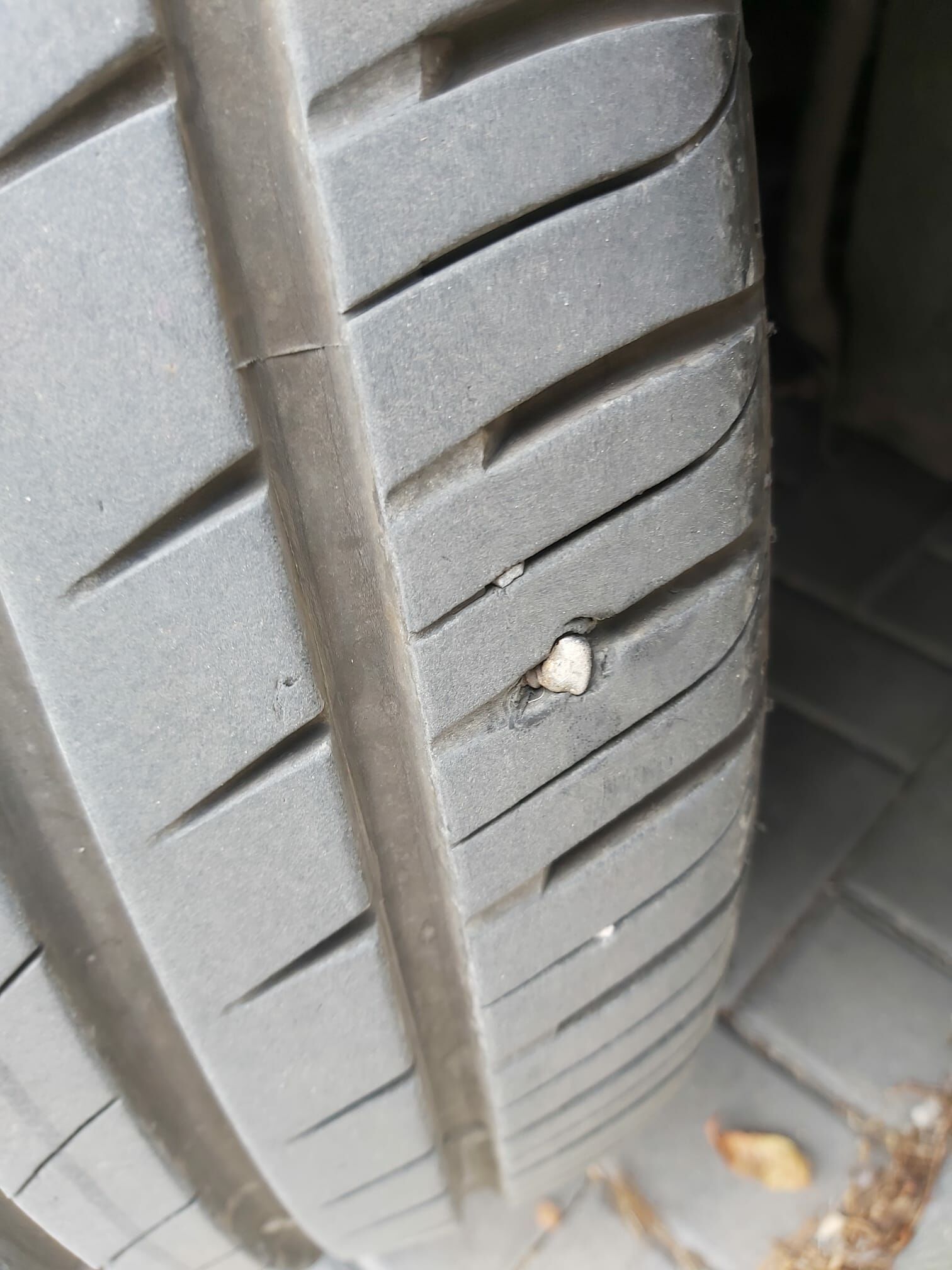

מגיע הביתה - ורואה שהצמיג הימני משום מה קצת שטוח - מרד אלורז - יש לי פאנצ'ר!
חזרה לכפר - פאנצ'ריה - 40 שקלים - צמיג תקין.
בערב הורדתי את המסקינגטייפ מהחצאית צד.

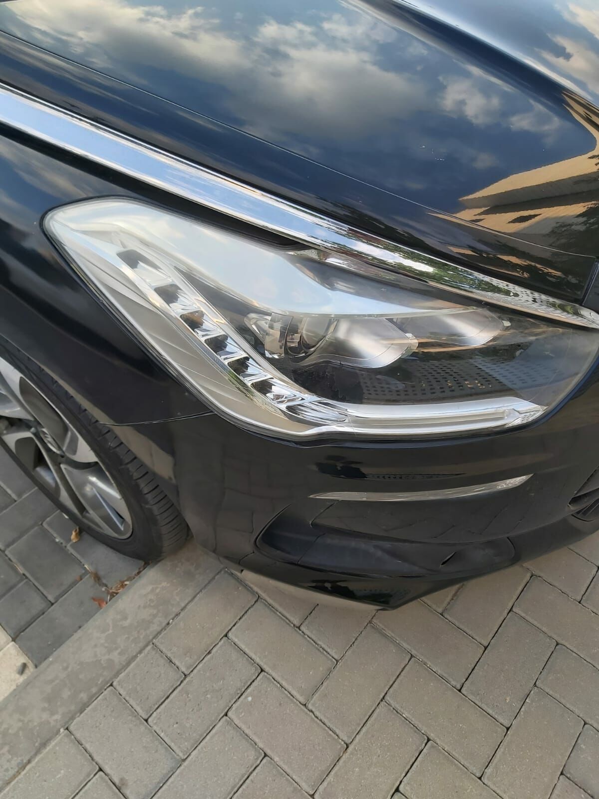

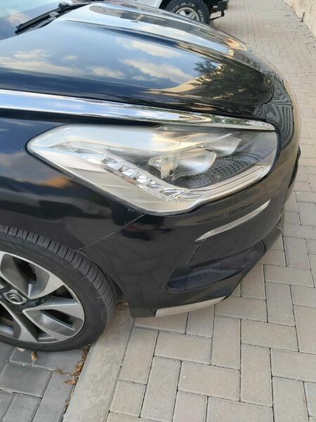

לעיניכם הרואות איזור התיקון:
כן הטמבון בצד של הפנס הימני בולט באיזה ס"מ - יש לי הרגשה שהרכב הזה כבר קיבל שם מכה כי הפנס לא ישב טוב - לפחות עכשיו הפנס יושב טוב וגם "נח" על השפה של הטמבון שהודק היטב חזרה למקום שלו. בצד שמאל - אין את הס"מ הזה מתחת לפנס. אבל בין זה לבין פתיחת תביעה מול חב' ביטוח וטמבון אחד שרק אלוהים יודע כמה זמן יקח להם להזמין מחול ובאיזה מחיר - העדפתי לגמור את זה מהר.
וכן מגן גחון אחד מרוטש עם חלק ענק שפשוט חסר - לפחות בהחלפת השמן הקרובה יהיו לי איזה 8 ברגים פחות לפתוח.
נראה מה יגידו על זה השלוליות של החורף הקרוב אבל.
באמת שעשה עבודת צבע יפהיפיה

הרכב נוסע שקט - לא מרגיש שום הבדל בבידוד הרעשים כרגע. לאחר בדיקה הכל נראה תקין - גם לקחתי מצלמה אנדוסקופית - בדקתי ששום דבר לא קרוע (גרמושקות) ושום דבר לא נוזל - ואז התגלה הפנצ'ר אז כבר הורידו גלגל ויכלתי לבדוק יותר רציני.

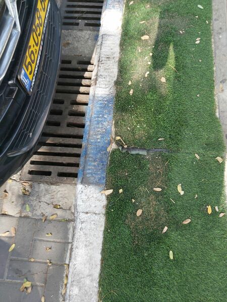

אני רק שאלה קטנה,  יש לך חישני קירבה (חניה) קידמיים?
אני כהרגל לא חונה כמו בתמונה שצילמת עם האף לעבר לשפת המדרכה, זה בדיוק המירשם למה שקרה לך. אם החנייה היא שלך (רשומה) אני ממליץ להתקין מעצור גלגל כזה
מק
אין חיישנים וזה לא קרה לי בחניה שלי אלא בחניון עירוני של הרצליה - ויש כאן עילה לתביעה כי אכן - אם הרכב שלי ניזוק והם לא שמו מעצור חניה כראוי - כפי שהעלית בתמונה - זו אשמתם בעצם שנגרם לי נזק.

הם לא מחוייבים במעצור. לצערנו.
הם כן אולי, מתרשלים בהקפדה על גובה שפה תיקני למדרכה, 15 ס"מ או משופעת - ראה כאן   תקן ישראלי 1918 חלק 2 - Gov.il
