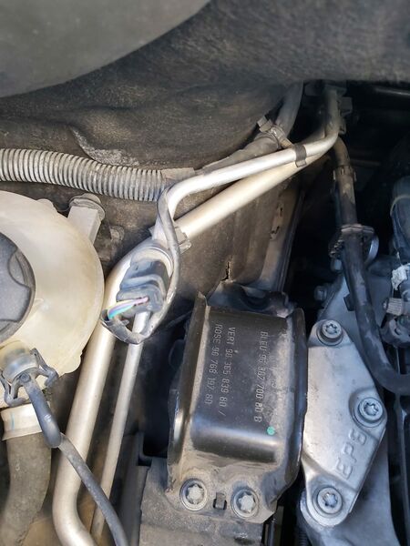

אני רק שאלה - אתם דיברתם במקרה על הקונקטור הזה?
אתמול נתתי לו חיזוק וואללה כשהתנעתי את הרכב לקח למזגן כמה דקות עד שהוא נזכר לקרר - אבל קירר טוב.
Pioneer TS-X150
וסיכום שנה עם הDS
תהנו.
Pioneer TS-X150
בתאריך 3.3.2021 בשעה 10:14, lanosforce כתב:
לא. זה החיישן לחץ של המערכת.
כשדיברנו על הקונקטור התכוונו לזה שנמצא במדחס עצמו.

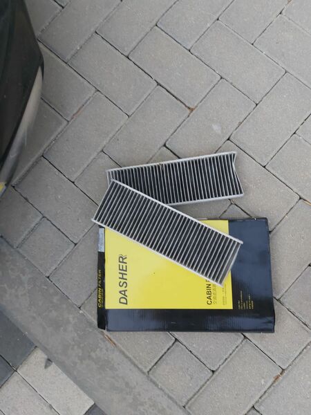

אז נעדכן קצת בשביל הכיף - יום חמישי האחרון תפסתי את ההזדמנות להחליף פילטר אוויר - מה שאתם רואים זה המלוכלך שיצא והיה ברכב כ17.5 אלף קילומטרים לערך והוא היה לבן צחור (לא פחמי)
כשהוא יצא - נראה כמו פחמי רק שהוא לא.
זה שנכנס פחמי ואמור לסנן ריחות ביעילות מוגברת
קטע נחמד המזגן שלה במובן הזה באמת יש שלושה מצבים למזגן שבאחד מהם שמתי לב שיש ניטרול מלא של ריחות מבחוץ - לאחר שהתקנתי את הפחמי גם בשני המצבים האחרים כרגע אני מקבל רושם שהמצב של סינון ריחות טוב יותר. האם זה באמת קשור?
ובחיי שהפעם לקח לי 15 דקות בלחץ להחליף את המסנן.

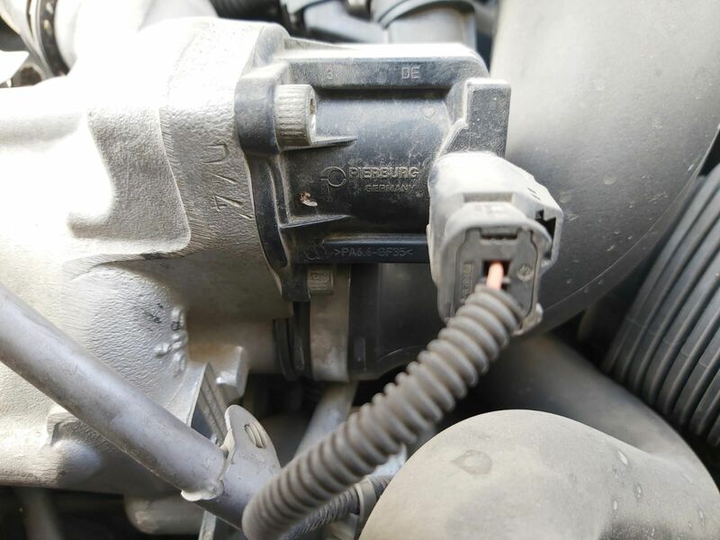

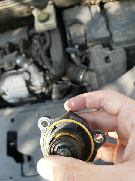

ודבר נוסף - במהלך החודשים האחרונים חבר עם 508 שנת 16 עם THP165 אכל לקרדה קצת לא נעימה שבאה משסתום הפריקה של הטורבו שהממברנה שלו פשוט התפוררה.
מתברר שמדובר ברכיב שהתוצרת שלו היא של פיירברג גרמניה והוא תוכנן במשותף ע"י BMW וPSA רק שהתכנון שלו מלחתכילה היה לקוי - בעוד הבווארים דאגו להוציא מק"ט מעודכן עם מברנה ממתכת שאמורה לשרוד את חיי הרכב - PSA פשוט אמרו נהההההההה מרד אלור פור-קוואה סה בון? (למה סה טוף במיפטא)
מפה לשם ידידינו @menir1 ביצע את ההחלפה הזו לא מזמן ובעקבותיו הזמנתי את החלק של מיני.
זה הפורק המקורי
וכשיגיע אעדכן.

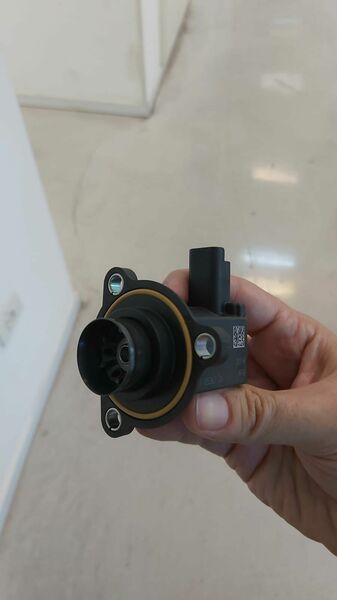

לאחר עושק DHL על סכום 155 שקלים בשבת בערב! היום נחת אצלי בעבודה השסתום פריקה

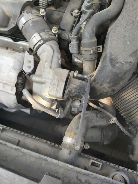

בוקר חג ראש השנה - יוצא מהמיטה בתחתוני בוקסר וכפכפים ולוקח את השסתום טורבו, מפתח אלן, סט ראצ'ט קטן עם מאריך.
פותח את הדלת, השכנה צורחת, אני צווח מהבהלה שלה ורץ להתלבש.
טוב לא באמת, אבל נזכרתי רגע לפני שבכל זאת כדאי ללבוש עליי משהו לפני שאני יוצא מהבית.

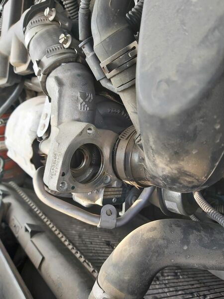

פותח דלת תא מנוע - שלושה ברגים שלאחד מהם לא היה ניתן להגיע עם האלן אז לקחתי את הראצ'ט
הקונקטור - וואלה פעם ראשונה שאני נתקל בקונקטור שצריך להרים את התפס שלו במקום ללחוץ עליו בכדי לשחרר - מוזרים הצפרדעים האלה - מרד אלורז!
פורק הלחץ משתחרר מהמקום שלו בקלות אחרי הוצאת הברגים

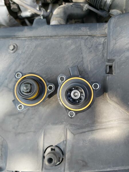

ניקיתי קצת את השטח - והנה הישן לעומת החדש
ימין חדש\שמאל ישן
ובחיי! בחיי... שתפסתי את הלאקרדה הזו בזמן - הביטו:
אני יודע שקצת קשה לראות את זה אבל מה שנראה כמו חור קטן בממברנה\דיאפרגמה גומי צהוב - זה תכלס כתם שחור - אבל אם תביטו היטב ממש מימין לכתם הזה אתם תראו סדקים. כל הגומי הזה כשמזיזים אותו ע"י לחיצה השסתום מראה כבר היטב שהוא מתחיל להסדק ולהתייבש וכנראה שתוך כמה חודשים כבר הייתי מוצא את עצמי על LIMP MODE בדרך למוסך.
