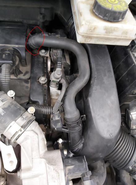

- תמונה של המנוע באזור של צינור הטורבו.
מה שאתם רואים למעלה זה איפה שהיה אילתור של איזולירבנד - מתברר שיש למנוע הזה שני סוגים של מכסה שסתומים וצינורות טורבו.
היה לי צינור טורבו עם נשם מסוג חדש ומכסה שסתומים מהסוג הישן ופשוט מישהו תיאם בינם עם איזולירבנד. הצינור טורבו גם היה מהסוג החדש - זה שהבאתי מחו"ל - יוסי פשוט החליף את צינור הנשם לאחד המתאים וזהו.
