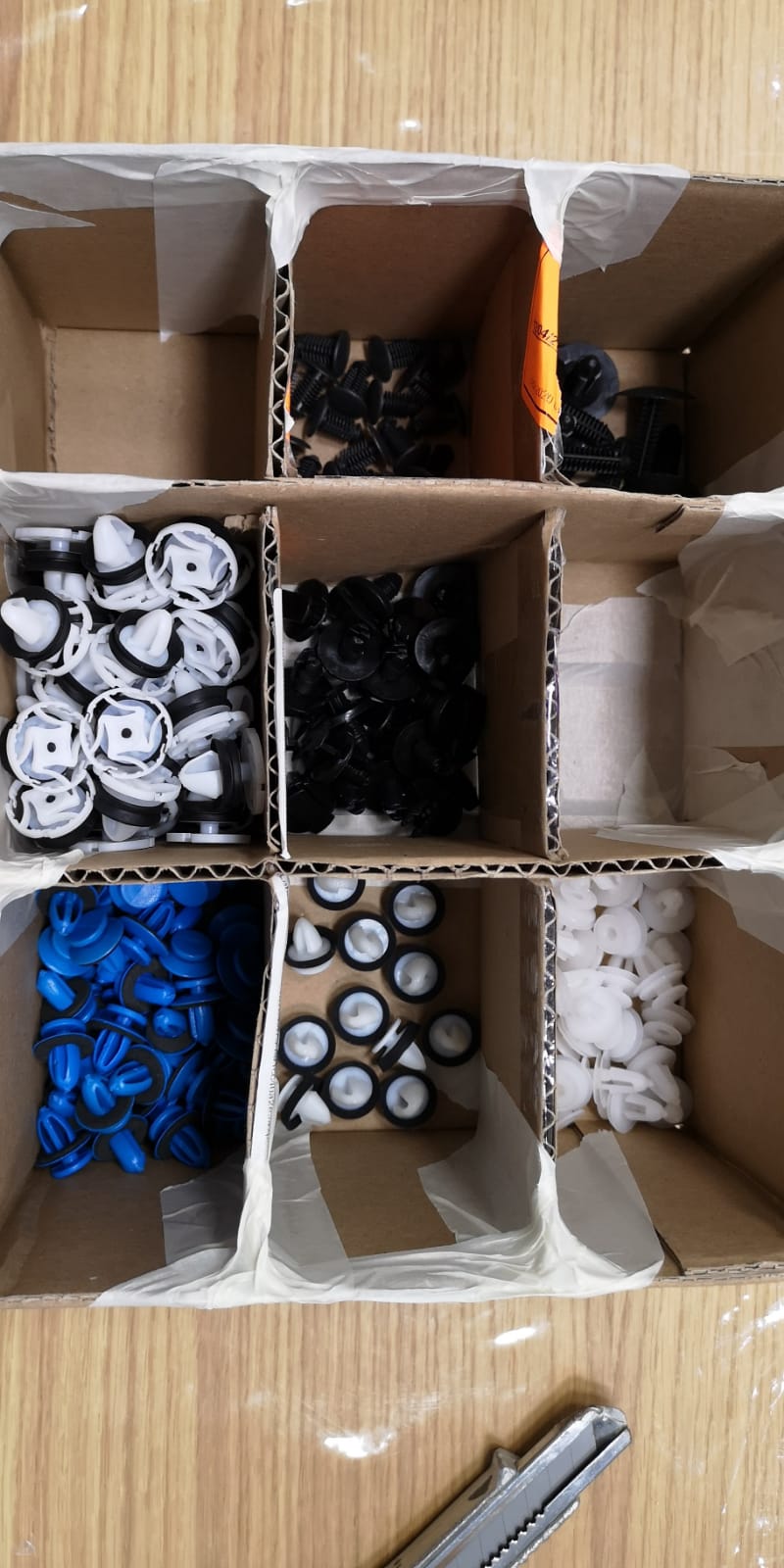

גם קליפסים יש לי אם אתה צריך (אם מצאת סוג של קליפס בתמונה המצורפת שמתאים לך, תקפוץ לקחת).
