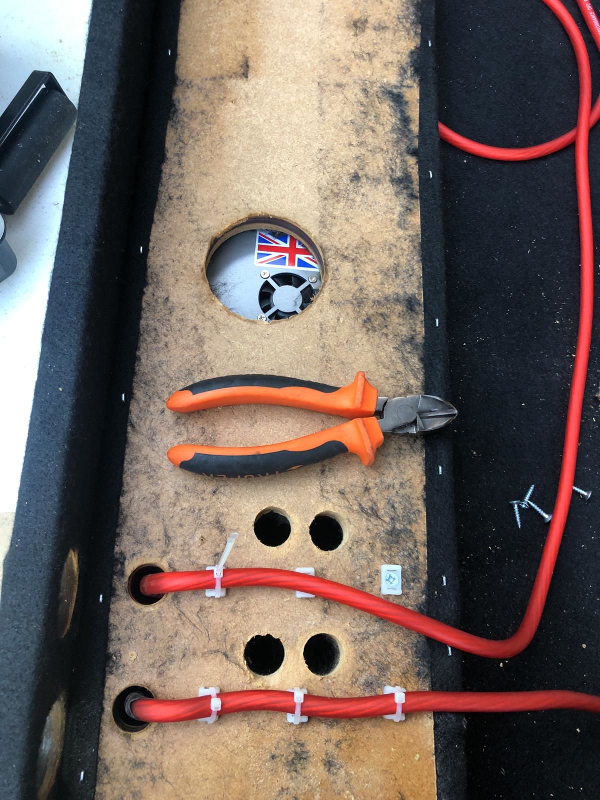

כרגע התקנתי את הפלטת מגברים,
קצת על דניאל המתקין, הבן אדם אכל חפירות במשך שלוש שבועות עם 100% סבלנות, תוך כדי החלפתי מגברים וסטאפים סביבות ה3-4 פעמים,
אז כל פעם היה צריך לתכן ולחשב מסלול מחדש. למרות הכל הוא שרד אותי ונתן לי עבודה שהיא קרובה לאומנות, אני מאוד מאוד מרוצה.
בנוסף הבאתי לו ממסר של בית, ז"א מחנות חשמל, היינו צריכים לשבת שעה עד שהבנו איך החרא הזה עובד.
ממליץ מאוד מאוד תותח!
