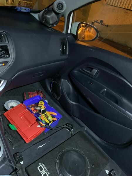

תמונת מצב סתם שיהיה לזכרון.8C45FA9F-5F27-4B68-81CB-3FFCEB975566.thumb.jpeg.413b7a4188ceb9bdf9cb1342e9ec9182.jpeg
זה כאשר הכיסא בחוץ ככה רואים את הסאבים.
בקרוב נשנה פה הרבה, עדכונים בהמשך.

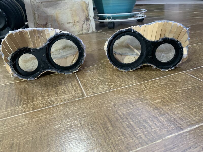

טוב נעדכן בתמונות כי זה ארוך, קניתי Hybrid Audio Legatia X3-CP +X1 מגיל מזרחי.
בנוסף עשיתי בניות פודים בקורות סטייל PSSOUND, עדיין בתהליכים, לקח לי שבועיים לארגן חומרים ועוד שבוע לבנות ועדיין לא סיימתי, זה פאקינג ים עבודה.
יוסי אלפיין המלך הכין לי את הטבעות 😄
פוליאסטר זה חרא חומר רק אומר(בניתי את הפודים 3 פעמים מחדש)

KALMANGAR חבר יקר, אתה בדרך הנכונה לבניית הקורות עבור הרמקולים, מידריינג' וטויטרים.
אכן, אתה משקיע המון עבודה, בסוף תהיה מתקין על, במערכות לרכב 🥰
שיהיה מוכן, אני בא לשמוע את המערכת הנפלא שלך 🥳

טוב מגיע לכם תוצאה סופית של הבנייה.
בנוסף מדדתי את המערכת בלי EQ(חוץ מהסאב הנחתתי אותו קצת ב-60 הרץ)
ניתן לראות ש הפודים עושים את עבודתם נאמנה 1.8 ליטר זה יםםםםםםםם זה שווה ערך לIB מבחינת האלמנט(למרות שהתיבה Sealed).
המידים חתוכים 400-5.5k/12 ומתעקשים ״לשיר״ עוד.
גם הסאבים הפתיעו אותי כאילו יורדים עד 30 הרץ אומנם לא בעוצמה מלאה אבל יורדים מדגדגים שמה, בנוסף המכה ב-50-40 הרץ במקום 60 , פצצוחה. אני מרוצה ברמות אחרות מהכל.
האמת שזה האלמנטים הכי טובים ששמעתי בחיים המיד והטוויטר הזה לדעתי זה הטופ של הטופ הקרם של הקרם ההיי אנד של היי אנד, צריך לשמוע בשביל להבין.
בנוסף לא ממליץ לעשות את הבניות האלה לבד באמת תנו לאיש מקצוע, יצא לי חצי מחיר על החומרים ואם תוסיפו שעות עבודה שלי יצא לי פי 3-4 מחיר לא שווה את זה לדעתי.

קודם כל תתחדש!
אכן יש לך סט קידמי שהוא אחד הטובים שניתן לרכוש בעד כליה (או שתיים).
חייב לציין שהגרף של המידים והטוויטרים נראה חלק ולינארי בצורה יוצאת דופן! אבל אני כבר מכיר את המותג. המידבאסים נאבקים אצלך קשה מאוד בדלתות אבל זה כבר הרכב אשם.
בכל מקרה הנפילה שלך מהפיק של המידבאסים אל הטוויטרים היא 30 דיבי... - תנסה לא ליפול יותר מ20
ואז גם זה יתאזן מול הסאב שנמצא 10 דיבי מעבר לכל זה.
יפה מאוד לראות שלא הרמת ידיים מהבניות האלה ויצא סה"כ מאוד יפה.
  • אהבתי 2

1+
הבניות עם נפח מעולה, מוצקות (מספיק לנקוש עליהן כדי להבין שיש שם עובי דופן משמעותי).
