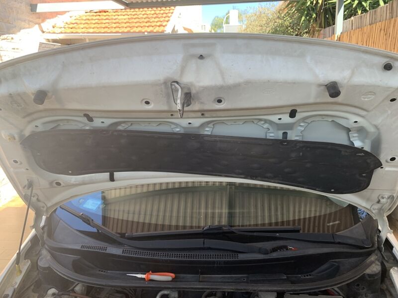

לאחר מכן התחלתי לאטום קצת מכסה מנוע(שדרך אג הפתיע מאוד! טיפה טיפה איטום עשה כל כך הרבה זה שיפור עצום! רוב הרעש של המנוע מגיע משם מסתבר):fr_22333_size880.thumb.jpg.fa262f6874d518a3b52ba1436dc51f00.jpg

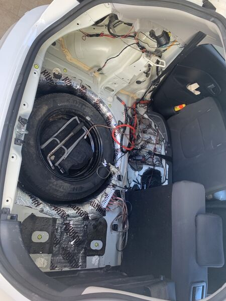

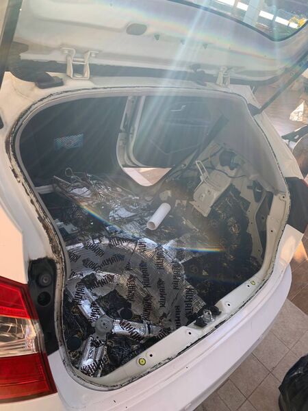

ואז בגאז זה המצב קודם - החלטתי פשוט לפוצץ הכל באיטום הפעם:
מטפלים בחיישני רוורס קודם עם CCF מאליאקפרס:
וזה המצב עכשיו: כמעט הכל מכוסה באיטום:
פירקתי את הגומיה האחרוית וניקיתי מסביב כי היה המון זועמה שם:
והוצאתי את הארון להרכיב את המגברים:

אפרופו מה ששכחתי להוסיף זה שמכסה המנוע הוא חתיכת פח גדולה מאוד שיושבת ישירות! מעל המנוע - המנוע גורם לחתיכת הפח הזו ממש להדהד בתדר גבוה - ברגע שהעלמת את התופעה עם חומרי בידוד אתה מקבל רזוננס נקי של המנוע וזה בפני עצמו הופך את חוויית הנהיגה ברכב להרבה יותר נעימה.
