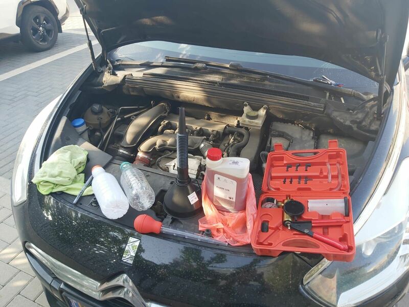

אז חשבתי לעצמי - אם כבר אין כיסוי לרצפה וחצי מהעבודה של יצירת גישה לריקון שמן ברכב "הוסרה" ממני :Talk_hand:
אולי אטפל הפעם ברכב בעצמי. והדבר הראשון שרציתי לבדוק זה את שמן משאבת העזר ההידראולית של ההגה - שמתי לב מתישהו שיש איזה פקק שחור קטן שלא ברור לי מהו - הייתי בטוח שיש לי הגה חשמלי לגמרי, מתברר שלא - ההגה בDS עם עזר הידראולי. פותח לבדוק את המפלס של הנוזל וגם לקחת דגימה קטנה לראות עם הוא עכור.
הנוזל היה ממש על המינימום וכן, עכור.
אז החלטתי שהשנה אני עושה ב115KKM (יש לי עוד איזה 700 קילומטרים).
בקיצור התחזוקה שעשיתי בשישי האחרון היתה ריענון נוזל הגה - בשיטה המהירה והקלה.

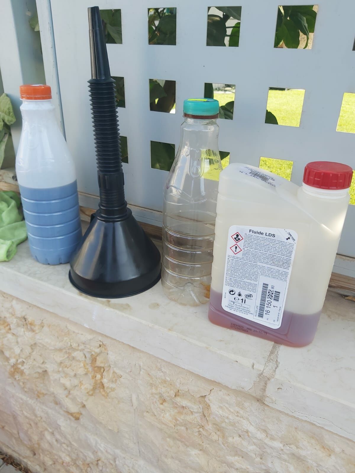

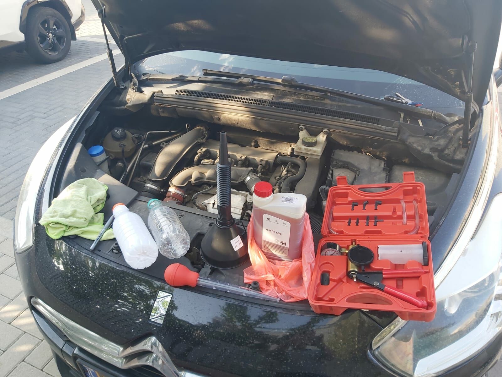

כלים:
משאבת וואקום - משמשת אותי בד"כ לריענון נוזל בלמים - לשאיבה של מאגר שמן ההגה.
"מחט" או מה שנקרא ROOSTER BACKER לדגימה או ריקון של עודפים.
ליטר נוזל הגה ייעודי לסיטרואן
משפך
שני בקבוקי ליטר
טוש סימון לסימון מפלס (לא השתמשתי כי לבקבוקים האלה יש פסים ולא עברתי את הראשון יותר מקצת אז היה ממש קל.
מגבת מיקרופיבר וכפפות לטקס לניקיון.

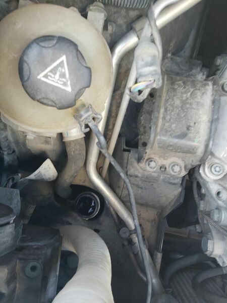

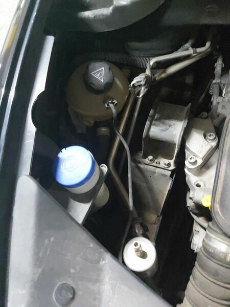

התהליך הוא פשוט - פותחים את מכסה המאגר:
כמו שרואים למעלה ממש על המינימום.
ככה נראה המאגר (ממש מתחת לצינור מילוי ווישרים)
לאחר השאיבה הראשונה:
כמו שרואים במאגר יש כמות קטנה מאוד של נוזל אולי 150 CC
התהליך - שואבים - ממלאים מחדש, סוגרים את הפקק - מתניעים ומסובבים את ההגה מנעילה לנעילה 10 פעם - בכדי לא לשחוק את הצמיגים עשיתי את זה תוך כדי נסיעה איטית בחניה קדימה ואחורה.
מדוממים - ושוב חוזרים על התהליך.

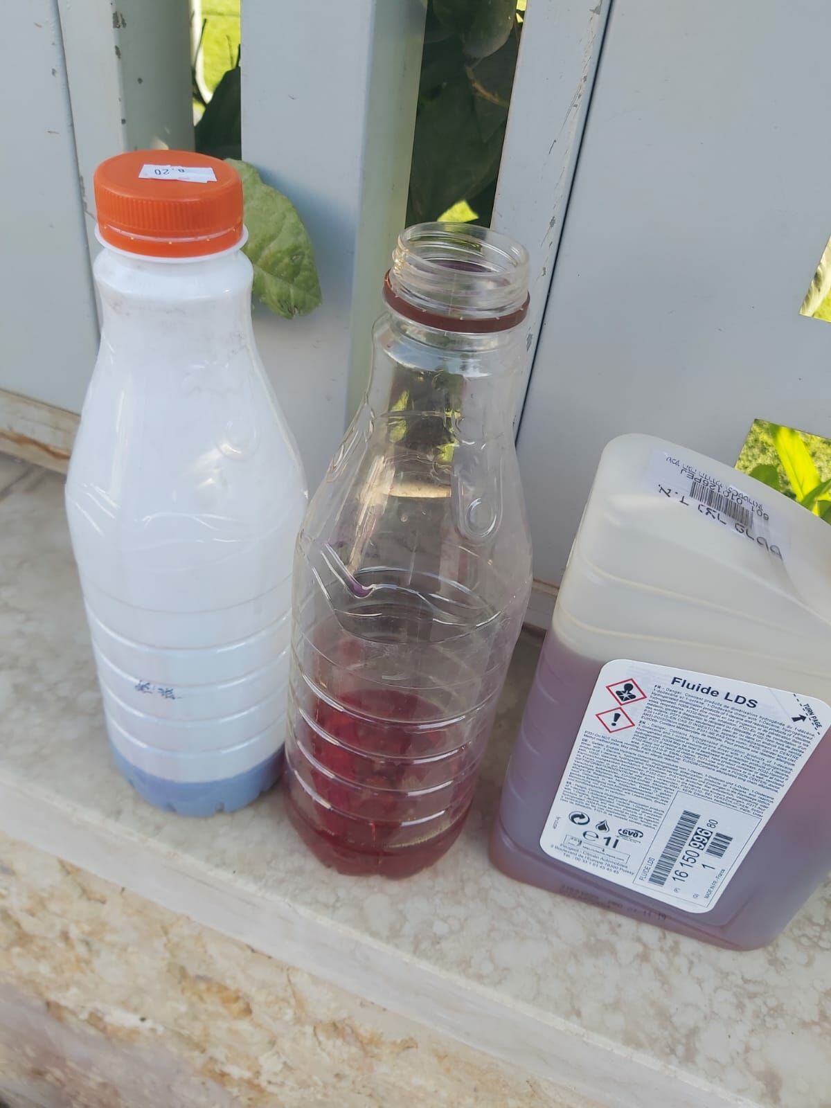

סה"כ רוקנתי 4 פעמים ומילאתי
בבקבוק הלבן זה הנוזל המלוכלך - אתם רואים כמה נשאר לי בחדש והבקבוק השקוף זה לנוזל הנקי למילוי.
סה"כ לקח לי קצת יותר מחצי שעה לבצע את ההליך.
עלות השמן הגה היתה 125 שקלים.
כאשר מה שרכשתי הפעם היה שמן 5W30 בתקן B71 2290 של קסטרול מגנטק, פילטר שמן מקורי, פילטר אוויר חליפי, נוזל הגה ומשפך - ב350 שקלים כולל מע"מ.

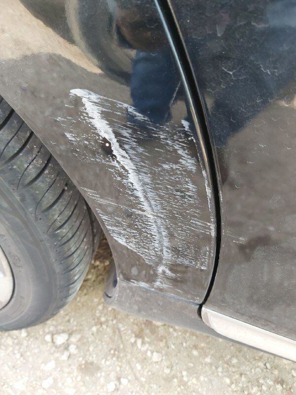

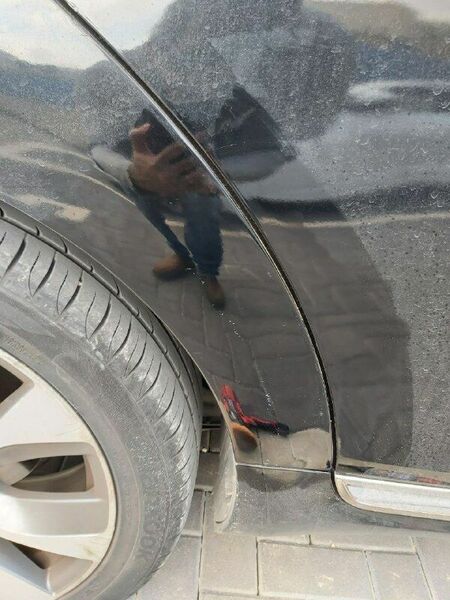

אתמול - נוסע לעשות כמה סידורים בעיר. כשלקחתי רוורס במגרש חניה היה שם עמוד טבול אפור שפשוט לא רואים במראות - ברגע שפניתי ימינה...
לא נעים אבל תכלס זה פלסטיק ולא התעקם ונראה שזו סה"כ העברת צבע.
הגעתי הביתה - לקחתי את המלטשת פנסים - ספוג כתום לפוליש ופד ליטוש, פוליש ואוטם צבע (ג'ט סיל)
10 דקות אח"כ
לא שווה לי אפילו לגשת לדיטיילר לתיקוני צבע.

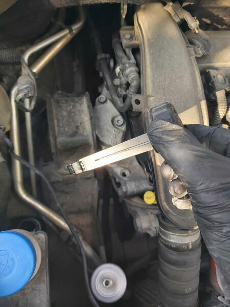

לגבי השריקות מהמנוע - יום לפני (שלשום) קפצתי לטמבוריה בקסם ופגשתי שם את שכני היקר - זה אשר אוהב לבלות מתחת לצרפתיות שלו (הרכבים! הרכבים!) - כן, איציק.
ובחיי לא הייתי מעלה על דעתי את האבחון שמר בחור הביא - אמר לי תמשוך לרגע מדיד שמן מהמנוע ותחזיר - בחיי בכל פעם שאני מושך ומחזיר את המדיד שמן המנוע שורק לרגע.
מה מתברר? כנראה - אטם מכסה שסתומים ויתכן גם הדיאפרגמה בפנים כי יש רעש יניקה לא ברור מהאזור הזה.
בקיצור - המצב כרגע סביל לחלוטין ולא תמיד הרעש הזה ישנו והוא נעלם גם אחרי שהמנוע מתחמם - אם לא יחמיר עד הטיפול הבא אני כבר יודע מה מחכה לי פחות או יותר - לא יודע אם יהיה צורך להחליף את כל המכסה או רק אטם ודיאפרגמה.
ואם יחמיר - אטפל.
