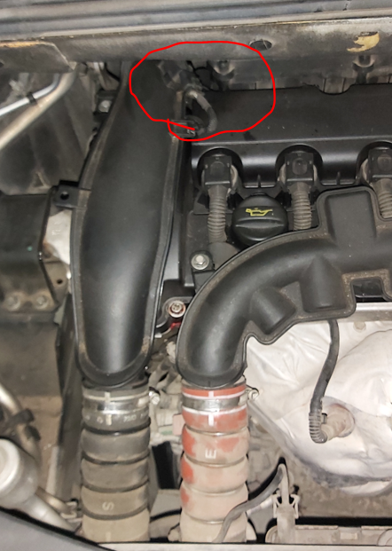

טעות שלישית - לוודא היטב! שכל חלק חזר למקומו כראוי, נסגר והודק כראוי! (צינור יציאת האינטרקולר)
צינור הפלסטיק שמתחבר ליציאת האינטרקולר מתחבר בחלקו העליון לצינור שיורד לכוון המצערת - "חשבתי" שחיזקתי אותו כמו שצריך אבל בפועל לא שמתי לב שיש לו חלק שלם שלא דחפתי היטב לתוך הצינור המתחבר אליו ולכן גם ההידוק לא היה שווה דבר.
כאמור - במשך מספר ימים שמתי לב שיש אכילת שמן מוגברת וגם רסס של שמן על צד שרשרת הטיימינג מעל מכסה השסתומים ולא הצלחתי להבין מאיפה זה מגיע (החיבור שלא חיזקתי בצורה נכונה)
עד שיצאתי מתחנת דלק לכוון הבית ונדלקה נורית מנוע - צ'ק אנג'ן
מגיע הביתה - מוצא את הטעות שעשיתי - מהדק את הצינור היטב! למקומו וסוגר את החבק היטב. בוקר למחורת מחזיר למקום בורג תושבת של צינור האינטרקולר שהתקשיתי מאוד להחזיר למקומו.

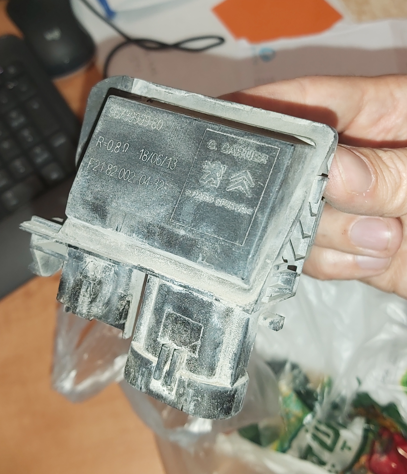

מנתק מצבר - מחבר חזרה והן מפסיקות לעבוד - מפה אני מגיע למסקנה שגויה - שזה נגד מהירויות מאווררים.
כאן כבר איציק נכנס לתמונה ופשוט בא לעזרתי ואומר לי לעבור דרכו והבן אדם מחליף את הנגד הזה בזמן שאני מחזיק את הפלסטיקה נגישה ואז אנחנו קולטים בזמן שאנחנו מאבחנים את התקלה שהוונטות כן מפסיקות אבל בכל זאת מחליפים את הנגד - למה?
כי שנה שעברה המזגן הפסיק לפעול לי בגלל שהוונטות לא נכנסו לעבודה במהירות נמוכה -כאן המקרה הפוך - הן לא מפסיקות לעבוד. עוד באותו יום - בגלל שלמזגניסט לא היה כזה נגד - הוא תיקן לי את הקיים ואני מיד הזמנתי אחד מקורי וזה שכב אצלי במחסן - עד שבוע שעבר. הוחלף במסגרת תחזוקה מונעת בסופו של דבר.

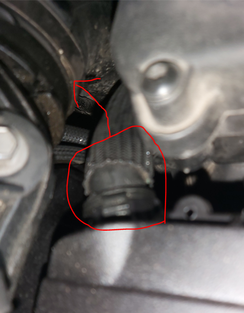

צינורית יניקת PVC התנתקה! וזו התקלה האמיתית.

נגד המהירויות שהוחלף
הצינורית שהתנתקה:
קצת יותר ברור ומקרוב:
עכשיו למה ואיך היא התנתקה - מהר מאוד הבנתי את זה - שהיתה לי כאן עוד טעות - אבל הפעם אחת כזו שלא יכלתי ממש לדעת עליה.
באותו יום שחזרתי הביתה מתחנת הדלק וחיזקתי את החיבור העליון של צינור האינטרקולר - כנראה הפעלתי שם קצת לחץ ונגיעה שלי בצינורית PVC שחררה לה את הנעילה של הקליפס (נסגרת בקליק) ולקח בערך שבועיים עד שהיא החלה להשתחרר...

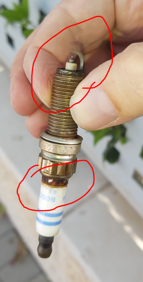

שימו לב - זה פלאג שהוא אכן מקורי שפורק מהרכב והוחזר אליו: וזה גם משהו שאיציק הראה לי אח"כ בתמונות ברורות מאוד:
הפלאג הזה הוא פלאג מקורי - שהותקן בDS כאשר רכשתי באותה - כן כן - במוסך אחר בכפר קסם! אז בבקשה, עסק אחד מכר לי מצתים לא מקוריים, מזוייפים. עסק אחר באותה יישות מוניציפלית מכר לי מצתים מקוריים.
שימו לב לאלקטרודה - החלק הקרמי שהיא יושבת בתוכו עגול ובמרכז ויש רק אלקטרודה אחת.

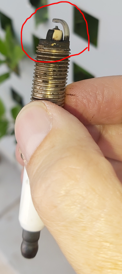

עכשיו שימו לב לפלאג המזויף:
לא רק שהגוף הקרמי שעליו יושבת האלקטרודה - התעקם! גם יש עוד שתי אלקטרודות שמחזיקות אותו למקום.
ברגע שהמצת הזה מצלינדר 1 הוחלף - נעלמו המיספיירים ממנו לחלוטין!
