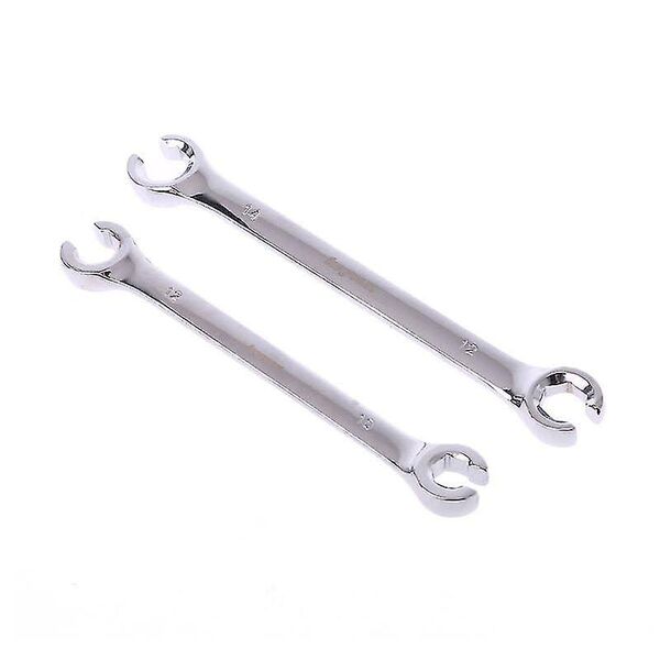

לפני 13 שעות, omatza כתב:
אפשר הסבר / תמונה, מה זה מפתח 12-13 ?
אני יודע שיש מפתח 12 מ"מ ויש מפתח 13 מ"מ.
איזה מין דבר זה 12-13 ואיך נראה בדיוק הבורג / האום של הצינור לחץ שאותו צריך לפתוח עם זה ?
זה מפתח שכל קצה שלו בגודל אחר, והצורה שלו שונה ואוחזת טוב יותר ניפלים של צנרות, כמו בבלמים ובדלק.
