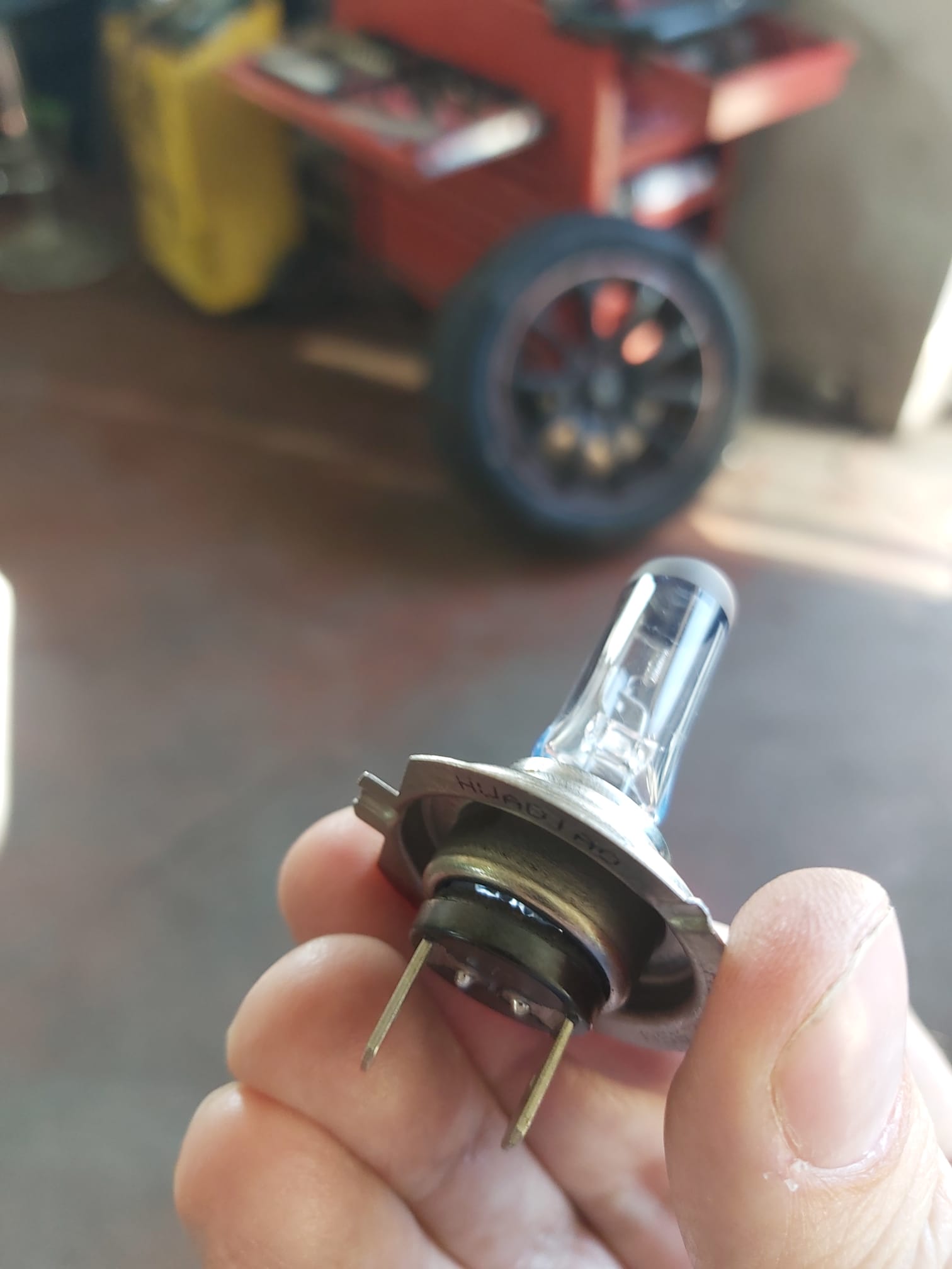

עובר את המסלול עם הדוגמנית ונכשל על עוצמת תאורת חזית בשני הפנסים - וזה כבר מעלה את הלחץ דם כי אם זה היה פנס אחד מילא אבל שניהם? זה לא צירוף מקרים יש משהו לא בסדר בפנסים כנראה.
והטמבון תפור עם ברגים בצד אחד. וכל פנס עולה אלפים ואין כאלה להשיג כמעט - והלחץ דם עולה.
בסופו של דבר זה נסגר ב160 שקלים שכללו שתי נורות חליפיות מבית היוצר של OSRAM - 55 וואט נורמטיביות.
וכיוון פנס לפנס ימין.

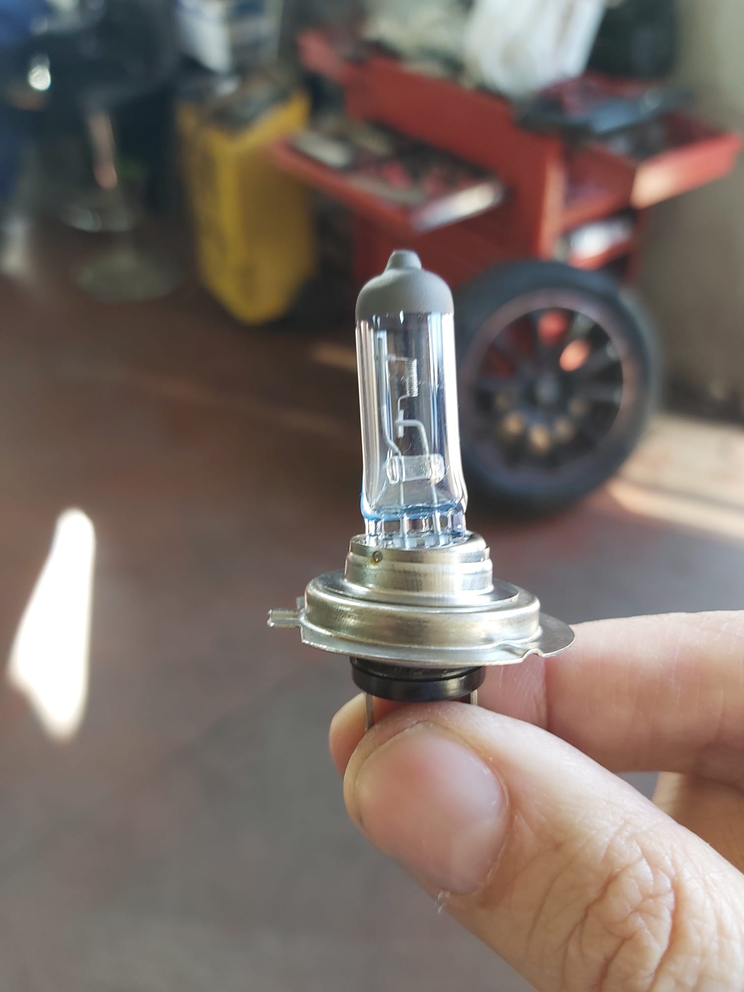

אבל מפנס שמאל הנורה יצאה ככה:
שמתם לב לזה שהיא עקומה? וגם החיבור של נעלי הכבל שלה...
הנה יותר ברור
איך זה קרה? רק זה שלמעלה יודע - אני זה שהכניס את הנורה הזו וזה קרה לפני הטסט האחרון ממה שזכור לי והיא עברה טסט... אז או שאני מתבלבל וזה קרה אחרי הטסט והיא התעקמה בניסיון להכניס אותה או שחטפה מכה מאיזה בור - בקיצור תעלומה. אבל!
הנורה עצמה היא נורה סינית זולה שקניתי בתחנת דלק כשמיהרתי להחליף אותה וכן - רואים בעיניים מה היא משמעות של מוצר לא איכותי.

לפני 11 שעות, lanosforce כתב:
יש סיכוי טוב שהנורה הזולה התעוותה מהחום שהיא מפיצה.

לפני 14 שעות, BEEKER כתב:
יתכן מאוד. הייתי מאוד עדין כשהכנסתי אותה למקום אבל היא היתה סוג של "פרודה" מהתושבת שלה - יתכן גם כניסה לבור, המתלים של הרכב הזה והבולמים קשים רצח.

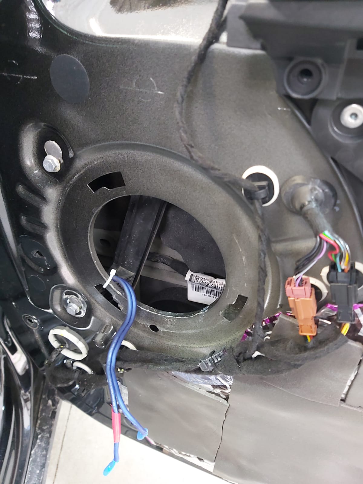

עשיתי משהו ממש מפגר לאחרונה - אבל אני עדיין עוקב אחרי זה וטרם מתחשק לי לכתוב על כך. אז העדכון היום יהיה על משהו שנעשה ברכב אתמול.

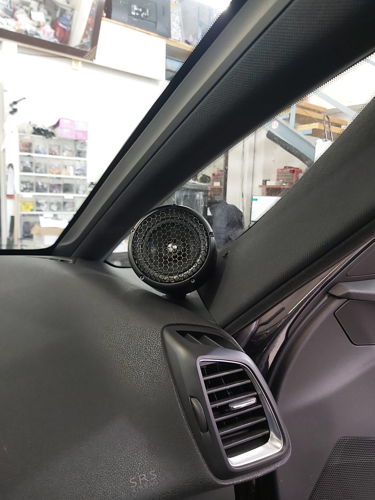

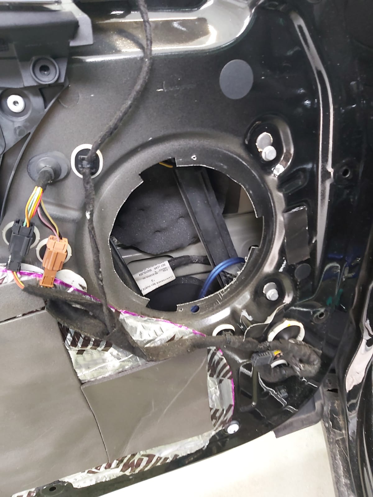

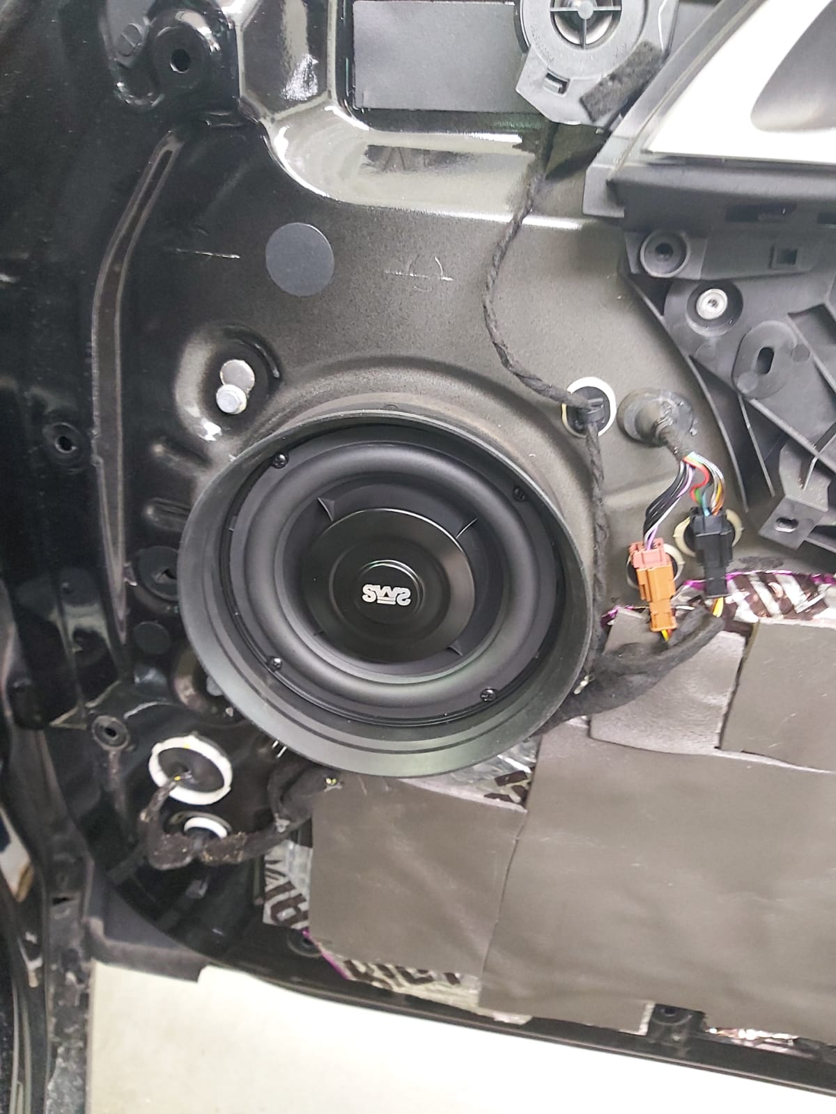

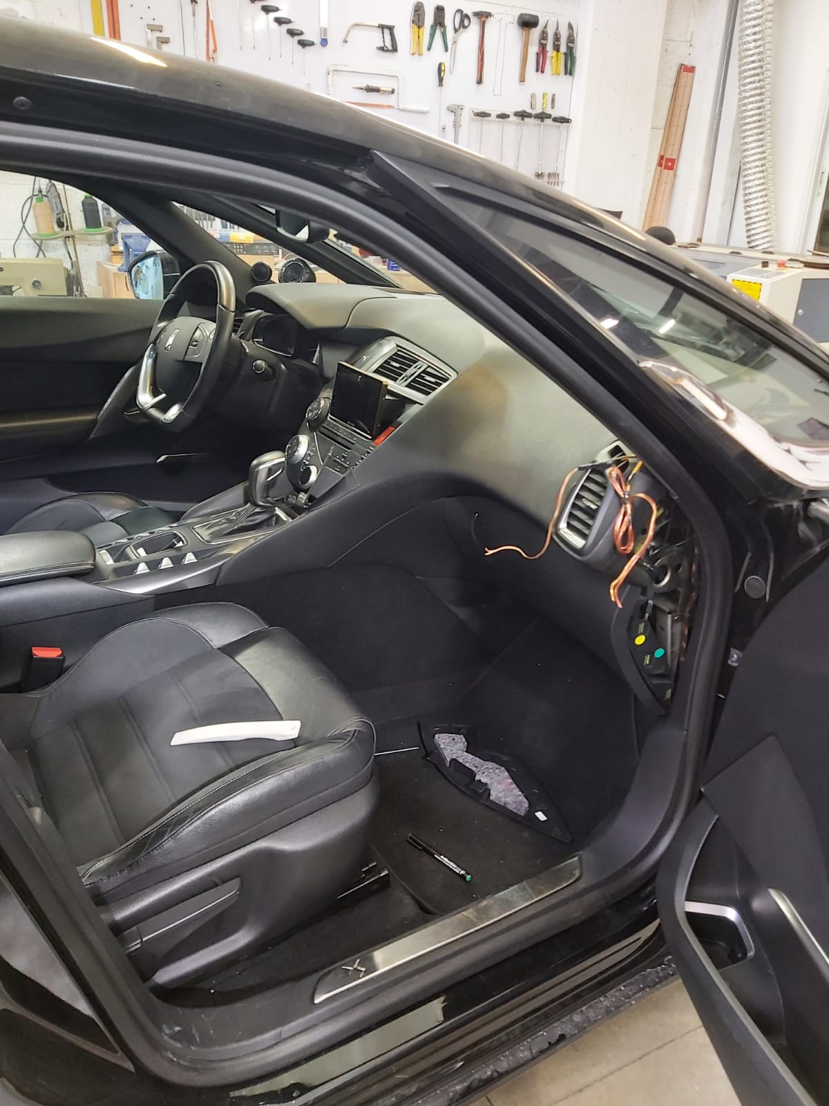

פינקתי את עצמי ביום של לייזרים, CNC ומחרטות אצל עלית קאר אודיו (יוסי אלפיין) בכדי להחליף בגברת סט רמקולים קידמי -
image.thumb.jpeg.e9cb17ed14f4d3d21b92aadc1f3cce14.jpegimage.thumb.jpeg.22cffe6625980da8d2ba16a91f962f08.jpeg
image.thumb.jpeg.7b1f7bd081c6e38016437cb12f0a8ee3.jpegimage.thumb.jpeg.2cbd23ccfe02944cc9a9770d191c8442.jpeg
הסט שהותקן הם סאב וופרים - כן, סאב וופרים קטנים ושטוחים בדלתות מבית earthquake sws-6.5x
מידריינג'ים משולבים טוויטרים (מה נקרא סורס פויינט) עם קרוסים פסיביים - Eton RSX 80
כל מה שיש לי לאמר זה - שימו אזניות טובות שמסוגלות להפיק באס טוב - תקבלו סוג של תחושה מה פחות או יותר קורה (זה נשמע הרבה הרבה יותר טוב במציאות)
אה כן - וזה כשהסאבוופר בתא המטען - כבוי.
