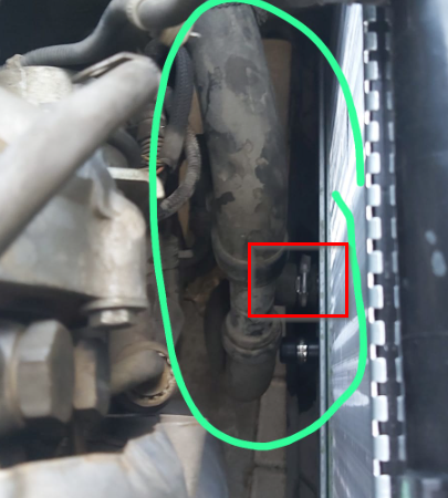

אז - לא הכל מושלם
כשהרכבתי את הרדיאטור - היה נראה שמי שטיפל בריענון הנוזל האחרון ממנו כנראה סגר עלי חזק מידי את החבק
אבל הוא לא היה נראה לי קרוע - יכול להיות שכשסגרתי שם שוב את החבק כבר על הרדיאטור החדש הצינור קיבל כבר קרע קטן -
בקיצור יום למחרת ראיתי שמפלס הנוזל שוב יורד - אבל לא ראיתי שום נזילה - אתמול בערב לפני האימון, כן סוף סוף הגב הפסיק לכאוב מספיק בשביל שאוכל לחזור לחדר כושר - החלטתי להביט אם יש נזילה כשהמנוע חם ופועל ואז באמת איתרתי שיש נזילה מינורית מהחבק אל גשר הפלסטיק (זה שנשאר מאז שהמגן גחון נתלש)
אז בשבת אצטרך שוב לרוקן לרגע מים - לחתוך חתיכה קטנה מהצינור ולהחליף את החבק הזה ליתר בטחון.
הצינור עצמו נראה תקין ועם מלא בשר אבל אתחיל לחפש חליפי כבר בימים הקרובים - שיהיה.
B4 2010 - ANY-PHONE + MOSCONI AMAS2 + Audsion BitOne + Voce5.1K FullDA + MASSIVEBX4 +HatL1 + Morel CDM880 + Morel Hybrid602 + Micca COVO-S + Audison TH10 + Pioneer TS-X150
שיתוף קישור לתגובה
שיתוף באתרים אחרים

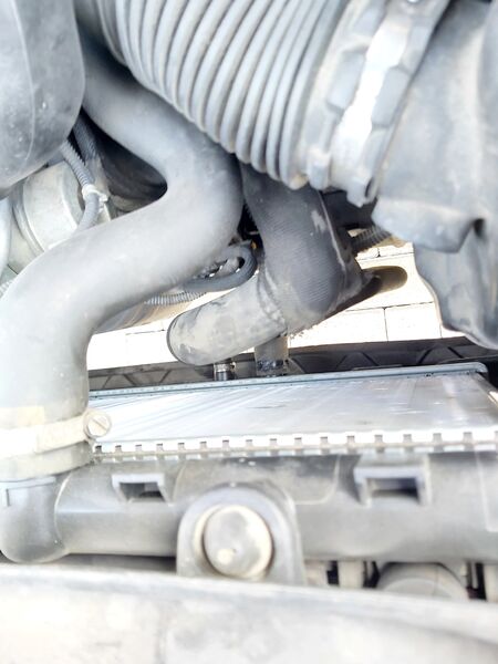

  • חודש מאוחר יותר...
טוף, לאחרונה אני עובד בעיקר מהבית מסיבות אישיות והרכבים לא זזים הרבה.
זה נתן לי קצת זמן לבחון את האפשרות של חיתוך הצינור והחזרתו אבל לא רציתי שוב לרוקן מים וקשה לבצע שם ניתוח כזה.
במקום החלטתי על גישה אחרת והיא פשוט להשתמש בsilicone fix tape.
ראיתי ביוטיוב שמתקנים עם זה צינורות גומי קרועים ומנוקבים אצלי בסהכ מדובר בפציעה של הצינור מהחבק, מה איכפת לי לנסות? 40 שקלים בטמבוריה...
אז מעלה בבוקר את הרכב על רמפות.
בתמונה הראשונה הצינור כשהוא פצוע.
בוקסה 6 נדמה לי... פותח את הבוקסה עם ראצ'ו קטן.
מספריים, חותך רצועה לאורך מתאים.
הסוד הוא שצריך לתת לסרט מתיחה טובה לפני שמתחילים ללפף זה מפעיל בתוכו סוג של דבק שגורם לסיליקון להצמד לעצמו.
נותנים ליפוף טוב, מחזירים את החבק.
it's a fix.
עברו כמה נסיעות, החום גורם לסיליקון להצמד סופית לצינור וזהו, טיפת מים לא נוזלת יותר.
