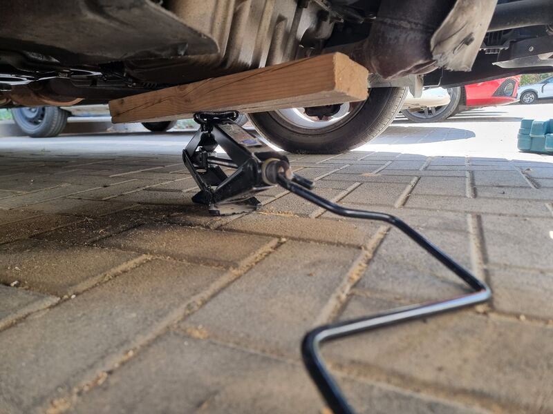

היום הקדשתי לרכב הזה שעות.
ירדתי לחניה עם שקית והתחלתי לזרוק כל דבר שהוא באמת זבל. ריחנים, בקבוקים, מגבות, ניירות, חלקי בידוד של כבלים, איזולירבנדים, כוסות, מצתים, גרעינים, שקיות ועוד. הרמתי כל שטיח גומי וניערתי אותו לתוך השקית. מילאתי שקית שלמה והרכב נראה טוב יותר. בהמשך לקחתי חומר של Sonax לניקוי פנימי, מטלית מיקרופייבר זולה מהמקס סטוק והתחלתי לעבור על המשטחים שהידיים נוגעות בהם. ניקיתי את ידיות הדלתות, את כל הדשבורד, את ידית ההילוכים, את לוח השעונים, את ההגה, את פתחי המיזוג, לחצני חלונות, מראה אמצעית ואפילו את המולטימדיה הסינית ואת כיסוי ההגה שהחלטתי להשאיר בנתיים כי לא יודע איזה הגה אגלה מתחתיו. זה לקח לי בערך שעתיים, עכשיו היא מרגישה לי נעימה יותר.
אחרי זה פתחתי את המכסה שמתחת להגה כדי להבין כמה התקנות מקומיות יש לי לפרק שם ומה בכלל קורה שם. זה המצב:
כל הכבלים ארוכים, מובילים למקומות שונים, לא ראיתי פיוז לאף אחד מהם, הרבה איזולירבנד וחלק מהכבלים פשוט שוכבים או תלויים ברכב, התקנות נסתרות זה לא כאן. דגדג לי לפרק גם את המולטימדיה, אבל החלטתי שראיתי מספיק לעכשיו.
אקדיש זמן נפרד לכל ההתקנות האלה, אולי על הדרך אתקין כמה דברים משלי 😁.
עכשיו יש לי שאלה. בתוך אחת הקופסאות שקיבלתי עם הרכב, יש קיט טיימינג. הוא כולל את הרצועה (קונטיננטל), משאבת מים(HEPU), מותחן (ליטנס) וגלגלת שלא שמתי לב ליצרן שלה. הכל בתוך קופסה מקורית עם חשבונית בתוכה, הבעיה היא שהחשבונית מינואר 2023. מתאר לעצמי שלחלקים אין תוקף, שואל בעיקר על הרצועה. הייתם משתמשים ברצועה הזו?
בהמשך היום יצאתי לעוד סיבוב ברכב, פתאום שמתי לב שכל תנועה של ההגה נהייתה רועשת, רק אתמול זה לא נשמע ככה.
הבנתי שזה רעש ממשאבת ההגה, כשחזרתי לחניה ראיתי כתם. סיכוי טוב שזה שמן הגה כוח. פתחתי מכסה שמן הגה כוח, ראיתי שהסטיק כמעט יבש, יש סימן שמן של מתחת למינימום. הבחנתי שכתוב על הסטיק עצמו "20 מעלות צלסיוס" שאני משער שצריך לבדוק על מנוע קר, לדעתי זה לא ישנה את התוצאה.
אה ופתאום גם הק"מ היבהב במשך כל הנסיעה.
מספיק 147 להיום.

הייתי מעיף אותן, מנסה לראות אם יפריע לך לנהוג עם מקוריות (ועד כמה בכלל חשוב לך לעשות היל/טו בהורדת הילוכים) ואם אחרי זה בכל זאת בא לך, מזמין קיט של ספארקו או OMP, המבחר לא רע.
לגבי התקנות - תעיף הכל וישא"ק, האוטו יגיד לך תודה.

לפני 48 דקות, Pavlik כתב:
זוכר בחניון בראשלצ שהלך לי אטם מכסה שסתומים ב204? זה היה אטם חדש ששכב במחסן בחנות שקניתי ממנה.
אז בחלקי גומי בוודאי שיש תוקף, אבל 4 שנים כנראה מהייצור זה לא משמעותי. אם קיט חדש עולה סכום זניח אז כן הייתי לפחות קונה רצועה חדשה
תתחדש ותהנה מהפרויקט!
