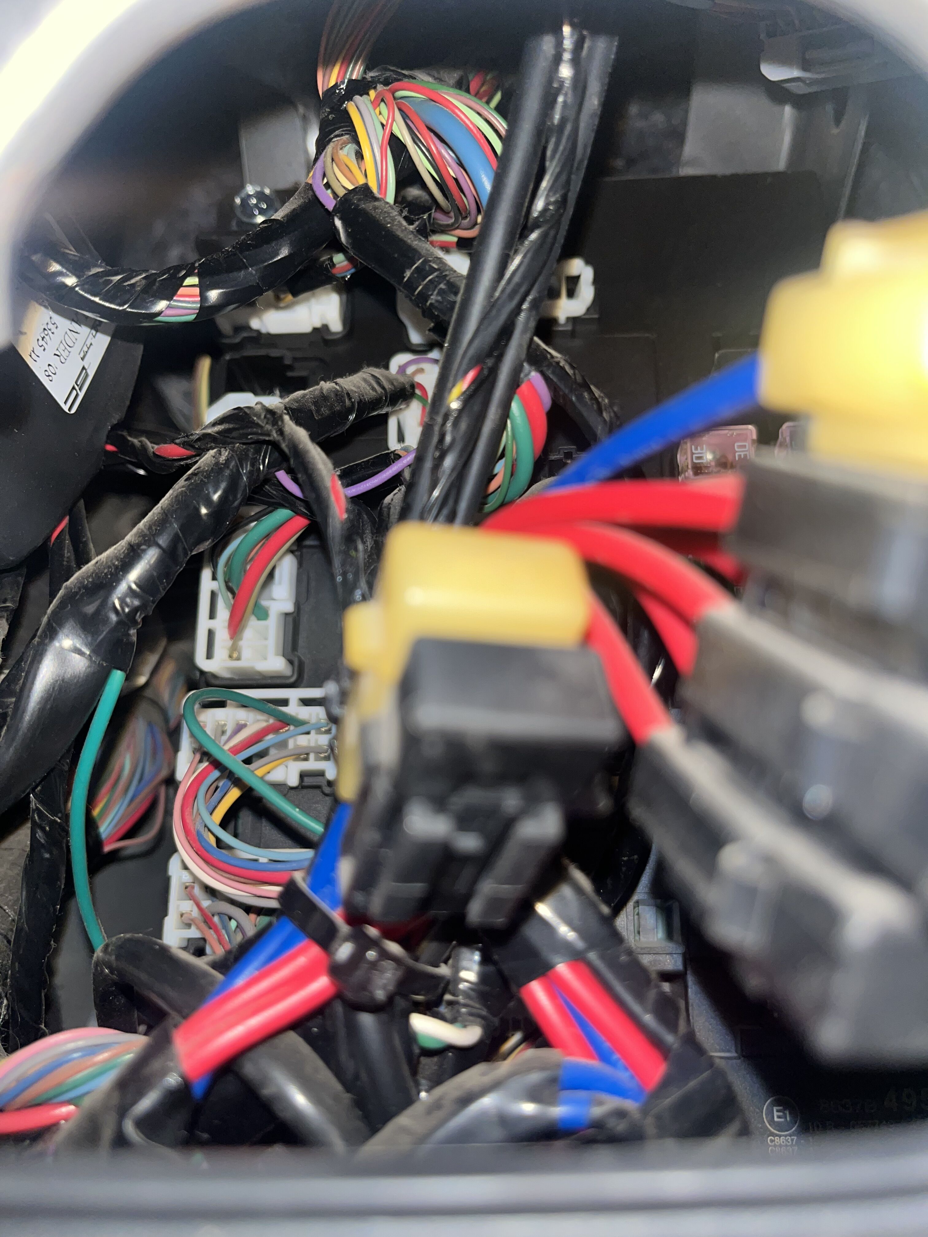

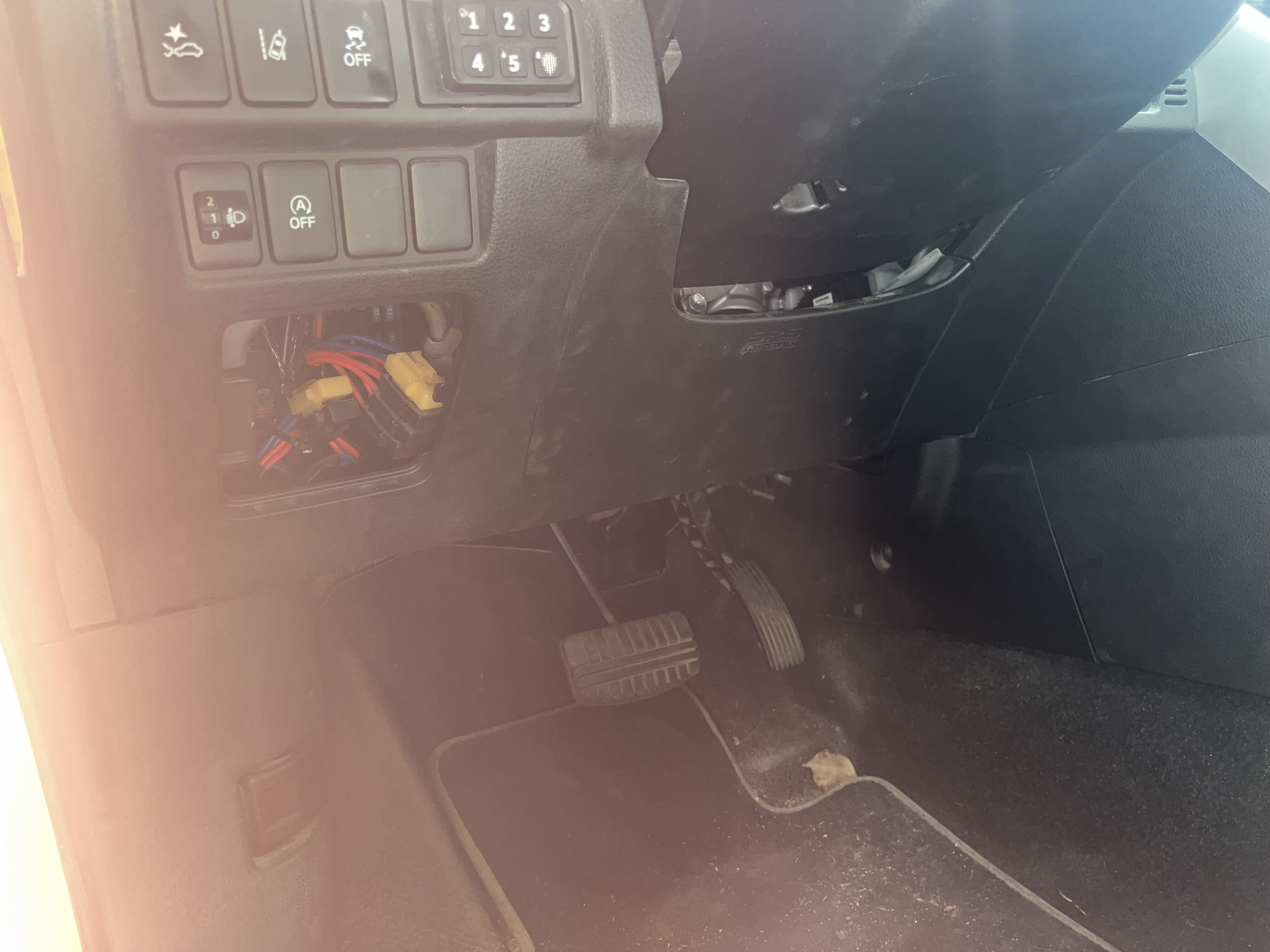

לאחר החלפת מאייד למזגן, שכללה את פירוק לוח המחוונים והיחידה המרכזית,
קיבלתי את הרכב חזרה עם מזגן תקין ומלא שגיאות:
FCM / LDW / AHB Service required - מאמין שאילו שלושת הכפתורים שנמצאים שתי קומות מעל קופסת הנתיכים
שגיאה נוספת המערכת המולטימדיה - Bad microphone connection. Please contact....
זה חייב להיות קשור,
למיטב ידיעתי החיווט של המיקרופון והמצלמות העיליות של FCM יורד יחד למטה דרך הקורה השמאלית, ופה חייב להיות הכשל/קשר.
לקחתי תמונה של קופסת הנתיכים, איזור ברך הנהג, ונראה שישנו שקע ריק, לא בטוח אם הוא אמור להיות כך.
וגם אני לא רואה שום אסופה של כבלים שיורדת למטה מכיוון הכפתורים שמעל קופסת הנתיכים.
מה אתם חושבים אשמח לעזרתכם
סיכוי יותר גבוה שזה קונקטור ששכחו לחבר מאחורי לוח השעונים או בדשבורד, פחות איפה שאתה מחפש. להתחיל לחפש מאיפה בלי רקע טכני והכרת הרכב על בוריו זה די מורכב. לדעתי מי שפירק זה מי שצריך להחזיר. תן להם לשבור את הראש.
