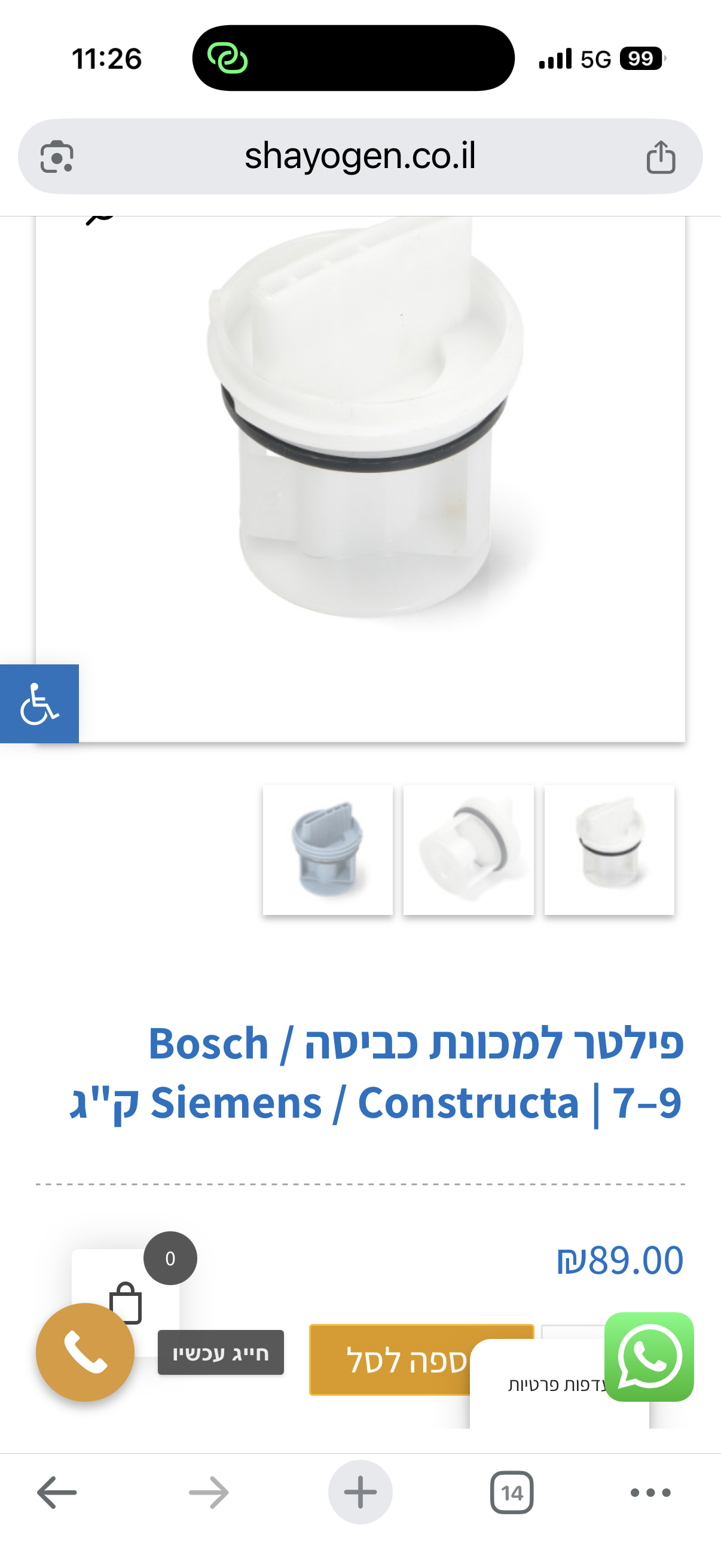

גוגל הסרטונים מסבירים שנתקע בתוך הפילטר חפץ ולכן יש להגיע למשאבה מלמטה, לפרק את הצינור ולנקות את המשאבה.

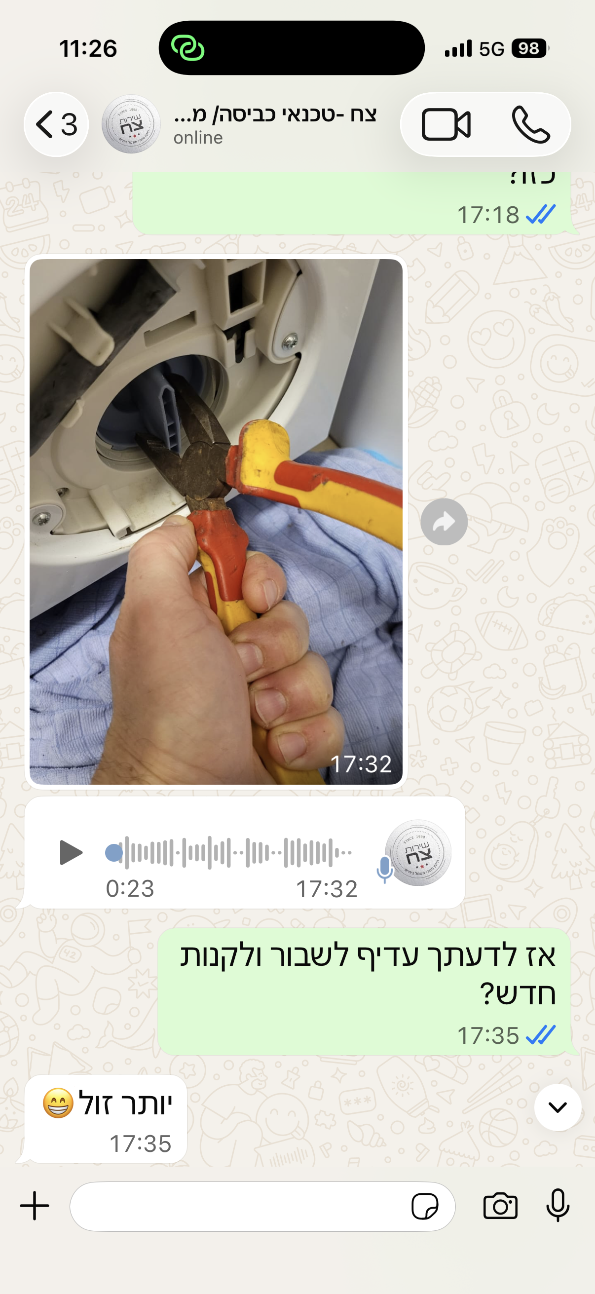

אין לי סבלנות להתעסק בזה ופניתי לטכנאי מומלץ באיזור
ההמלצה שלו להשתמש בכוח, לשבור את הפילטר ולהחליף אותו בחדש... לטענתו זה הפתרון הכי זול.
מה אומרים חכמי הפורום?
ביקור טכנאי עולה יותר מ-89 ש״ח. לפחות פי 3. החשש שלי הוא שיישבר עוד משהו, ואז תזקק לטכנאי.

כרגיל פריג׳י צודק - תנסה קודם אלימות, אחר כך אלימות קשה ואחר כך אלימות בהגזמה,
ורק אם זה לא עובד תשבור אותו כמו שהטכנאי המליץ אחרי שקנית חדש.
