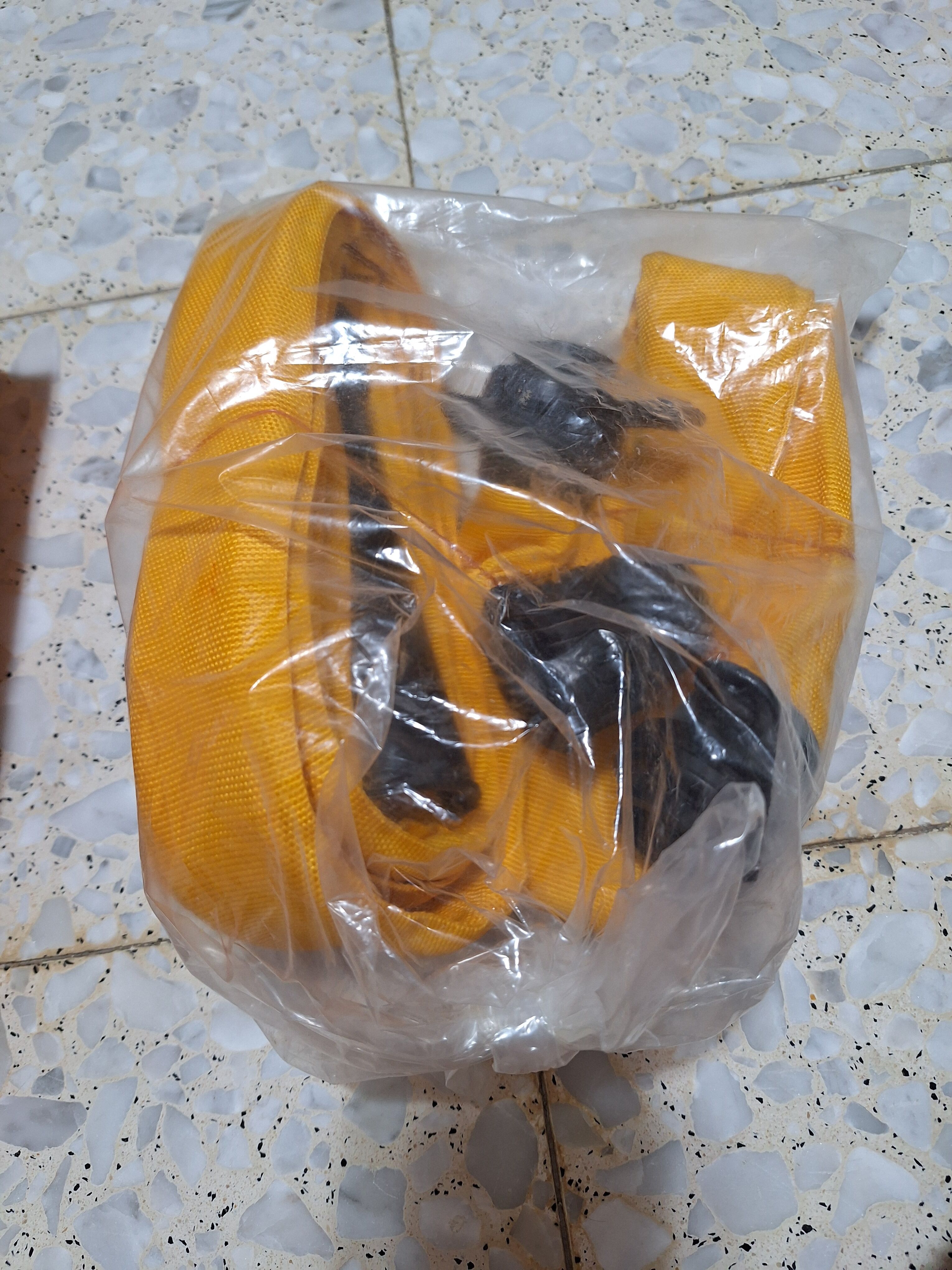

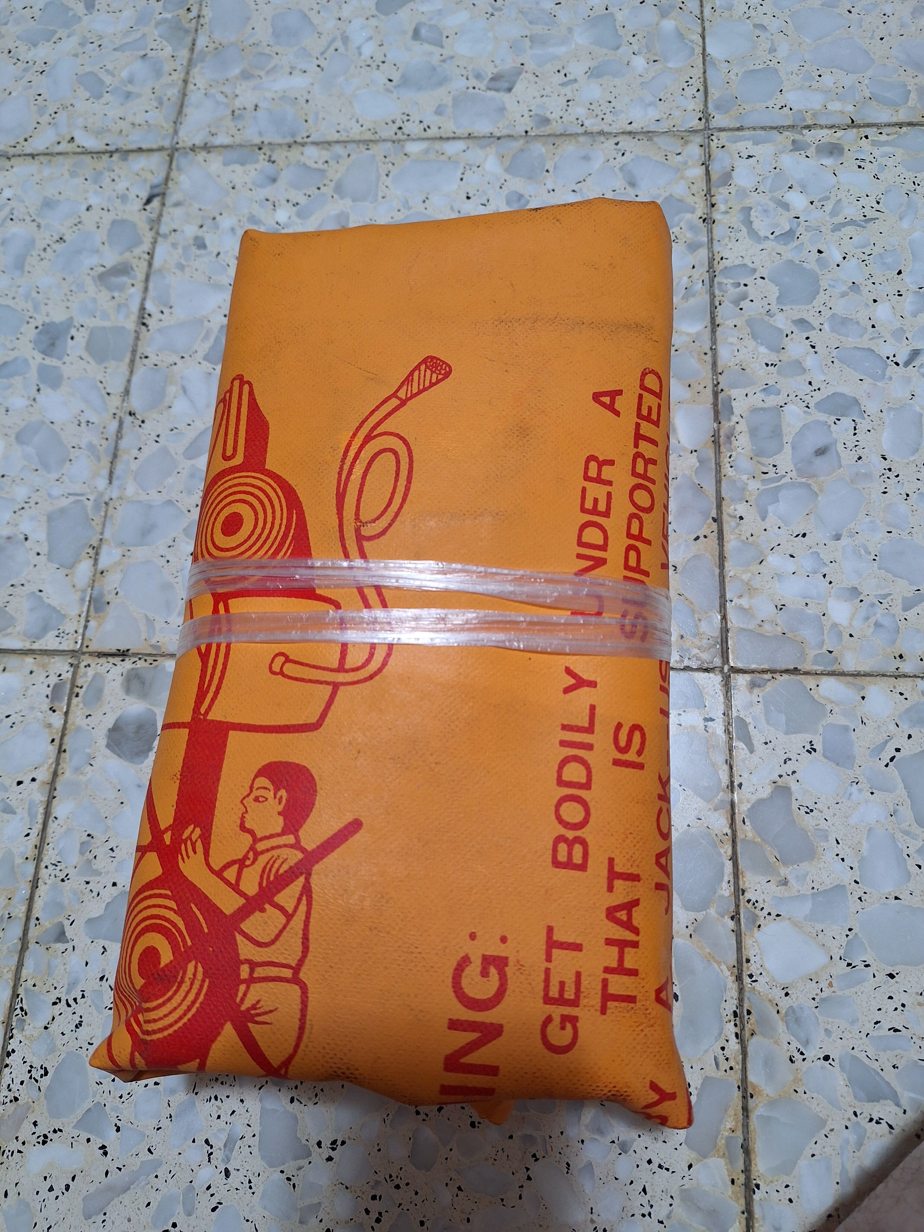

בחיפוש,במחסן נתקלתי בהתקן הבא
מדובר במגבה (ג'ק) המונח מתחת לרכב ומנופח על ידי גזים מהמפלט.
מישהו השתמש בהתקן כזה? ראה אותו בפעולה?
הדבר הזה נמצא במחסן הרבה שנים, האריזה המקורית התקלרלה והושלכה, ומעולם לא עלה בדעתי להשתמש בו. אבל אולי למישנו ניסיון או דיעה אחרת.

לפני 5 שעות, David32 כתב:
ראיתי כמה סרטונים ביוטיוב של טיפולי חצר שמשתמשים בו להרמת הרכב ואז שמים בוקים מתחת. כמובן שאין להשאירו כתומך לבד ברכב אבל נראה סה"כ שעושה את העבודה.
מעניין אם זה יהיה יעיל על רכבים מודרניים, גם על אלו עם מנועים קטנים יותר, ואחרי שלל תקנות הפליטה החדשות- אם הייתי צריך לנחש, הייתי מנחש שזה מתוכנן לעבוד על גז בצפיפות מסויימת, ובלחץ מסויים- שלא בטוח שקיים ברכבים של היום. מעניין זה הצעצוע הזה.
עד היום כל מה שראיתי בהקשר הזה היה חיבור האגזוז בפורמט של מטהר אוויר לנהג, אבל אלו לא היו מקרים של טיפול ברכב. יותר כמו טיפול בנהג. הטיפול האחרון שיצטרך.
מוכרים מוצרים דומים גם היום באמאזון.
  • מצחיק 1
אגב, מה מנגנון עצירת הניפוח? שסתום? חנק המנוע?
שסתום שחרור לחץ (שכ"א), אני מניח, שמופעל כשהמיכל מגיע למקסימום לחץ פנימי מוגדר. לפחות אני מקווה שזה קיים - זה לא מופיע בתיאור המוצר באמאזון.
מצד שני שסתום שכזה יקבל מידע מזוייף בשעת העבודה, כשמשקל הרכב יושב עליו. אלא אם תוכנן לזה...
ספריאל, תפתח, תפעיל, תחזור עם חוויות. יותר פשוט. מקסימום תכניס את זה לציוד הרשמי והסטנדרטי שלך או שתוציא אזהרת מסע שלא לגעת באחד כזה משנות ה (הכנס שנת יצור כאן). בכל מקרה רק מהפתיחה שלו אתה תראה איך זה בנוי, מתחבר, עובד. חיבורים וכו. אמור להיות מצוייר עליו גם ההוראות, כמו שמצוייר עליו דברים אחרים שרואים בתמונה.
אני לא ממליץ להכניס ענתיקה כזו לשימוש, שיהיה ברור. לך תדע מה עבר על החומר ואיך הוא שרד את כל השנים האלו.
היה אצלי כזה/דומה בשנות ה90  לשימוש ברכבים שהשתתפו במירוצי עפר, זה היה נוח להרים רכב כשאין אחיזה טובה של ג׳ק רגיל בקרקע.
שימש גם על מנת לחלץ רכבים ששקעו בחול ופעם אחת על מנת להפוך חזרה רכב שהתהפך על צידו.
לא מומלץ לצורך עבודה רציפה ללא תמיכה קבועה (בוקים או דומה) .
לפני 3 שעות, sperial כתב:
כך כתבתי בהתחלה. מוצר ישן שאיני יודע מה מקורו - אני חושד שהגיע עם ה_SX4 ב-2010, אבל לא בטוח - נראה שמקומו באשפה.
