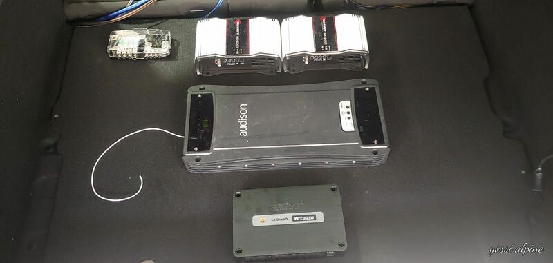

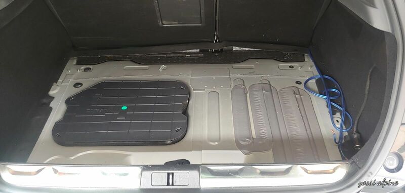

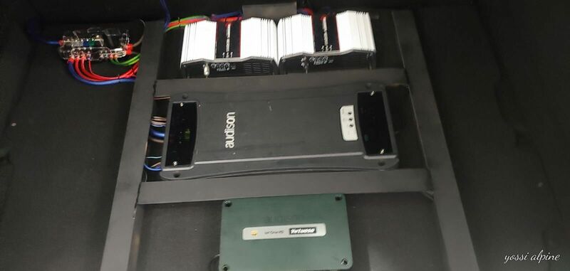

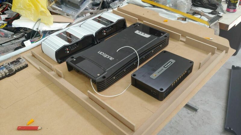

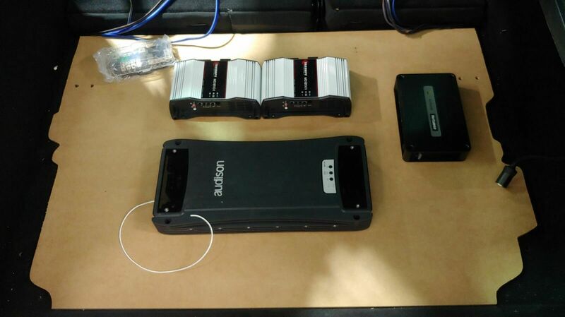

תמונה של הDRC אעלה מחר כבר - וסה"כ תמונות מההתקנה מסתכמות בבניית רצפה צפה למגברים -
הציוד

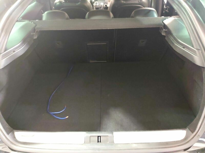

ריקון תא המטען

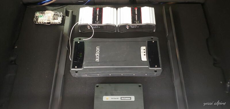

סידור המגברים
הכנת תעלות חיווט
ריפוד פלטה תחתונה (שהחליפה את השטיח המקורי שיצא מהרכב אל המחסן)
חיווט ומסגור
המסגרת שאתם רואים למעלה זה לא ברזל אלא MDF שנכנס בלחץ.
המפצל מתח שאתם רואים - חביב מאוד! הזמנתי מאמזון בסכום של 40 דולר לערך - זה גם מפצל פלוס וגם מפצל מינוס באותו הבודי - וליד כל פיוז יש לד אינדיקציה שאם הוא לא דולק או שהפיוז שרוף או שהלד שרוף.
עוד מבט אחד
והפלטות שסוגרות את הכל

הפלטות מאווררות מלמטה - ובכל מונובלוק כזה של TARAMPS יש מאוורר חכם מנוהל הספק אז יש שם שני מאווררים כבר שמזיזים אוויר - אם יהיה צורך אוסיף בכניסה מאוורר CROSSBOW של סטינגר שיש לי במחסן עוד מימי הCARPC.
כרגע הAMT לא הותקנו - ואני שוקל אם עדיין ללכת על זה - בהמשך ארחיב למה.
סה"כ משך ההתקנה היתה כיומיים עבודה.

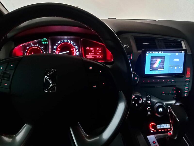

אז קודם כל תמונה של הDRC MP החדש - הגיזמו הזה מצד אחד מגניב מצד שני לא ממש אוהב אותו ואסביר בקצרה למה.
כן הוא דק יותר, ויש לו אפשרות לבחירת כמעט כל צבע אפשרית ישר מהתפריטים.
ומן הסתם הוא גם מסוגל לעבור בין 8 פריסטים ולא 4.
אבל הDRC הישן יותר היה לי דווקא נעים יותר למגע וקל יותר לתפעול משום מה - כנראה שזה עניין של הסתגלות - מה גם שבכדי לעבור פריסטים - בMP החדש צריך לנווט עם הכפתור ווליום שהוא גם ג'ויסטיק וזה פחות קל מאשר בישן.

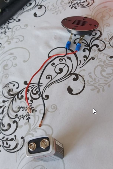

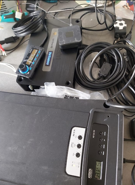

קודם בודקים את הדברים שקל מאוד לבדוק - רמקולים למשל - לוקחים חוט, סוללה 9V ופשוט נוגעים לשבריר שניה
למעלה אתם רואים ווידוא שהAMT תקין.
והנה החלפה של כרטיס כניסה אנלוגית לזה הדיגיטלי במגבר ווצ'ה אודיסון -
ולאחר ההחלפה
אח"כ ווידאתי תקינות של המגברים - לשם כך כבר צריך מקור כוח - מה עושים בכדי להשיג מקור כוח 12V בבית שיכול לתת מספיק אמפר להרים מערכת שלמה?
שתי אפשרויות:
1. ספק כוח AC DC מקצועי וחזק - יש כאלו שמסוגלים לספק 100 אמפר - יקר מאוד ומיותר בשביל לבצע מודל טכני - כל הרעיון של מודל טכני הוא סה"כ לוודא פעולה תקינה של מערכת - בקנה מידה קטן.
2. ספק כוח של מחשב.
האופציה שלי היא ספק כוח של מחשב - חדש מתחיל במחירים של 80 שקלים - אפשר למצוא מחשבים מפירוק ולקחת אחד גם בחינם. ספק כוח של מחשב יכול לספק 15 אמפר - זה יותר ממספיק בכדי להחריש אזניים כשמדובר במוזיקה.
***הדבר הבא - הוא על אחריותכם בלבד - למי שאין ידע בסיסי בחשמל, נא לבקש מבעל מקצוע (טכנאי אלקטרוניקה) לבצע זאת עבורכם ***
מה שעושים בכדי שספק הכוח יפעל עצמאית זה בסה"כ לקחת את החוט הירוק בספק הכוח ולחבר אותו לאחד החוטים השחורים - החוט הירוק הוא פיקוד ממסר הדלקה של הספק וברגע שאתם מאריקים אותו לאדמה של הספק - הוא ידלק ברגע שיחובר לחשמל.
מאותו רגע - יש לכם -
בחוטים הצהובים 12V
בחוטים האדומים 5V
(תוודאו בבקשה עם רב מודד)
ואתם יכולים לדמות ככה גם להפעיל מוצרים שנדרשים ל12V וגם לכל מיני מוצרי USB שעובדים על 5V
והנה ווידוא תקינות של אחד משני מגברי הטאראמפס הברזילאים:
אתם יכולים לראות שלמגבר מחובר רמקול שנלקח מסאונד בר שנהרס לי (היה בחוץ במרפסת בשמש הרבה מאוד זמן) ומצד שני מחובר לספק. לכניסות RCA של המגבר מחובר כבל שנכנס ליציאת אזניות של הטלפון שלי וככה ניגנתי מוזיקה דרך המגבר הזה ואכן ראיתי שהרמקול מנגן תקין. חזרתי על התהליך בעבור המגבר השני.

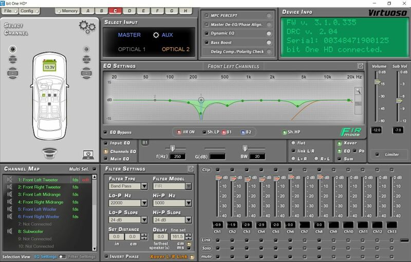

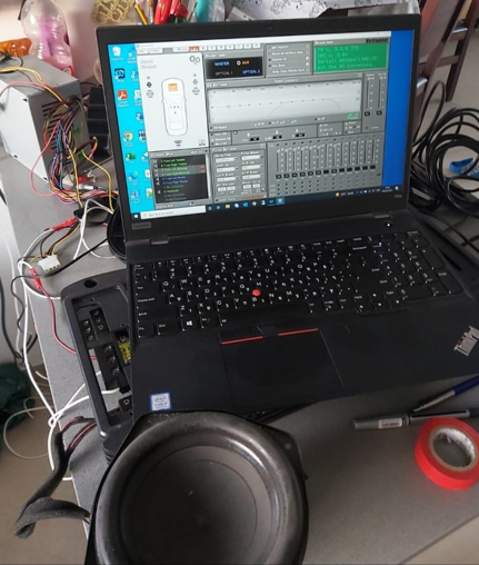

והנה ווידוא של סטאפ של הDSP ושל הVOCE במצב FIR ובטופולגיית FULLDA
מה שעשיתי כאן בכדי לדמות מערכת - לקחתי מקלט\משדר BT לאופטי - צימדתי אליו את הטלפון שלי - ומהיציאה האופטית שלו התחברתי לDSP
הDSP מחובר בכבלי דאטא (אין RCA זה FULLDA) ישירות למגבר - והכל מחובר לספק הכוח כאשר כל פעם הזזתי את רמקול הבדיקה שלי לערוץ אחר וככה ווידאתי שכל הערוצים במגבר תקינים - שהDSP מוציא את הסאונד המתאים לכל ערוץ.
וכמובן זו גם היתה אפשרות נהדרת! לעשות כוונים ראשוניים (נקודת חיתוך) בDSP
אז -
כל הרמקולים נבדקו ונמצאו תקינים.
כל הכבלים נבדקו ונמצאו תקינים.
כל המגברים נבדקו ונמצאו תקינים.
הDSP נבדק ואף כוון להתקנה ראשונית ברכב בכדי שיהיה אפשר לשמוע מוזיקה מהרגע הראשון - בווליום נמוך ולדבר בדיבורית.
וככה אני יודע שאני מוכן להתקנה והתקלות שיהיו נגרמו כנראה רק בזמן ההתקנה ואותן יהיה צריך לסדר בשטח.

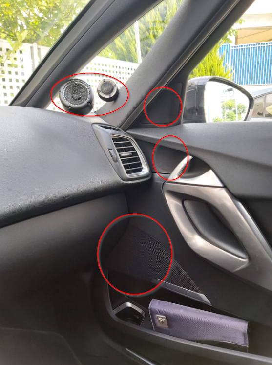

בDS - לדעתי המתכנן של הרכב ומהנדס הסאונד שלהם, עשו את העבודה הכי טובה שאפשר לעשות - שימו לב לדלת של הDS ולמקומות שאני מסמן בעיגולים:
הגרסא שלי היא ה"לא מאובזרת" - בפועל היא מגיעה עם סט שני חלקים לא רע בכלל! ויש קיט לשדרוג של פוקאל ספציפית לPSA אותו שקלתי בזמנו לרכוש (רק שלא עשו שילוח לארץ אחרת הייתם רואים אותי עם פוקאל)
ויש את הגרסא המאובזרת בה הרכב מגיע עם 14 רמקולים של DENON! - במידה והייתי רוכש את הגרסא המאובזרת - אתם לא הייתם רואים לא את פרויקט SCARGO ולא את הפרויקט הנוכחי ואני כנראה כבר הייתי פורש מהתחום.
אבל שימו לב למיקומים  -
המידבאס - בגובה הברך אפילו טיפה מעל.
הטוויטר המקורי - בגובה ידית הדלת מופנה ישירות למרכז הרכב.
הטוויטר בגרסא המבאוזרת - במשולש חיפוי של מראת הצד.
המיקומים האלה הם תכלס המיקומים הכי טובים שאפשר לשים בהם רמקולים ברכב הזה מבחינת יצרן - למה?
כי הם ממוקמים כולם בגובה תקין - במרחקים של פחות או יותר בגבול של 30 ס"מ זה מזה
הם ממוקמים במקומות הכי רחבים ברכב.
הם ממוקמים במקומות הכי רחוקים ממשטחי החזר ושמשות ברכב.
אלו הם המיקומים גם שתתקבל בהם דינאמיקה (טווח דינאמי) הכי טובה.

רציתי את הסאב וופר באותו קו עם המידבאסים וכאן התחושה היתה שיש לי פשוט מאוד מידבאסים גדולים בחזית הרכב אך אין לי ממש סאב.
בנוסף לכך - שיניתי את שיטת התזמון שלי והיום אני מסוגל להביא את הסאב קדימה בצורה כזו שלא ניתן להבדיל בינו לבין המידבאסים כלל.
בפועל אין לי צורך בסאב קידמי - ולכן כבר בפרויקט SCARGO היה מעבר לסאב 8 אינטש בתיבה פורטד בתא מטען ואז מעבר לאינטגרטור חזק יותר ובסוף מעבר גם לסאב אולטימו.
בפרויקט הנוכחי - המידבאסים מקבלים הספק אדיר! אשר לזה אגיע ואדון בהמשך והאמת היא - שאני יכול אפילו להנות בלי סאב וופר בכלל כרגע.
התזמון נשאר כפי שהיה - הסאב וופר רק משלים את המידבאסים ואין שום סיבה לסאב קידמי.
השיקול המקורי לשים סאב מתחת למושב הנוסע גם היה - תא מטען ריק, מרווח ריסוק מירבי למקרה של תאונה וילדים ברכב - בפועל ראיתי שהרכב הזה משרת רק אותי בעיקר ותא המטען לעולם לא ריק אז לא ראיתי מה הטעם בכך והפסקתי להתעקש.
ולכן גם מיקום מערכת ההגברה - עבר לתא המטען.

בנוסף מגניב לראות סוף סוף פרויקט עם FIR מה גם שאודיסון היחידים שמציעים פתרון כלשהו כי הפילטרים האלה כבדים מדי לכל מעבד כמעט היום בשוק.
צריך לשמוע איך יצא תעדכן אם אתה מרגיש שיפור עם הפיר.

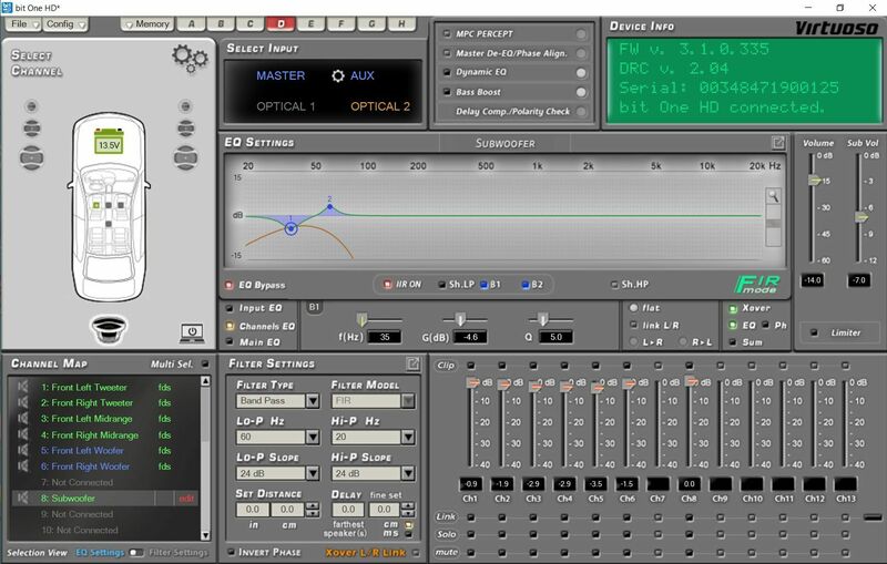

לפי מה שאני זוכר זה FIR חלקי כי אין מעבד כרגע שיעבוד לבצע על כל אלמנט פילטרים כאלה כבדים אבל עדיין מעניין לראות אם יש עניין והפאזות מצליחות להתשייב טוב.
גם מעניין האם זה ממרכז את הבמה בכל התדרים, אצלי בגלל שהמיד הימני עם פאזה בעייתית יש קושי למרכז את הבמה והכלים ולפעמים הזמרת/הזמר זזים מעט בהתאם לתדרים.
לFIR אגיע בהמשך - כן זה באמת עובד ועושה עבודה מדהימה - האם זה MUST? אגיע לזה בהמשך. חוץ מהם יש את APL אודיו שנותנים פרוססור עם FIR אבל המחיר בשמיים וגם רזולוט היו אמורים לצאת עם זה לשוק ממה שזכור לי.
יש שתי טכנולוגיות מאוד חזקות במובן הפאזות והאיקולציה - האחת היא DIRAC LIVE והשניה FIR.
אגע בכל זה לעומק בהמשך.

APL לא קיימים יותר זה היה פרוטוטייפ ובסוף המוצר לא יצא לשוק - רציתי לקנות אחד ניסיתי ליצור איתם קשר במשך כמה חודשים ללא הצלחה.
Dirac LIVE של MiniDsp לא נותן פיתרון FIR מלא ברכב אלה איזשהו משהו באמצע, בהתחלה הם יצאו בהצהרות לגבי פילטרי FIR אבל העלימו את זה מהעמוד שלהם.
רזולוט גם לא הוציאו FIR בסוף לפי מה שאני יודע.

כפי שאמרתי - יש למה לצפות - אגיע לFIR בהמשך ואכנס ממש לעומק.
לגבי APL - לא מתפלא - יקרים מידי וקטנים מידי.
לגבי רזולוט - אני בטוח שעוד יפתיעו - התעשיה זזה לשם.
DIRAC וFIR אמורים לעבוד ביחד בשביל לתת לך פתרון מודרני כולל לשליטה בפאזה והיענות כוח גם מאות הכניסה ואז גם מההיזון החוזר מהחדר עצמו - DIRCA מטפל ב"חדר" כאשר הFIR מטפל בכניסה והיציאה מהDSP עצמו... זה שתי טכנולוגיות שעובדות במיקומים שונים של היענות הכוח.

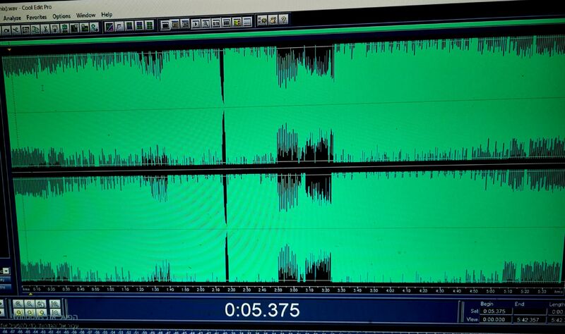

קודם כל - צריך להבין את המושגים "טווח דינאמי" וגם "הדרום"
חצי מהאנשים בערך שתשאלו מה זה טווח דינאמי - הם בעצם ידברו אתכם על הדרום - HEADROOM - שזה בפועל עתודות הכוח שיש לספק כוח של מגבר. כן זה קשור לטווח דינאמי אבל זה לא מה שמגדיר טווח דינאמי.
החצי השני של האנשים שישאלו מה זה טווח דינאמי - יתנו תשובה נכונה חלקית - והם יתייחסו לטווח הדינאמי של האות - אבל לא יתייחסו להדרום של המגבר.
כשבפועל טווח דינאמי נגזר משלושה פקטורים -
ההקלטה.
המרחק מהרמקולים.
ההדרום של המגבר.

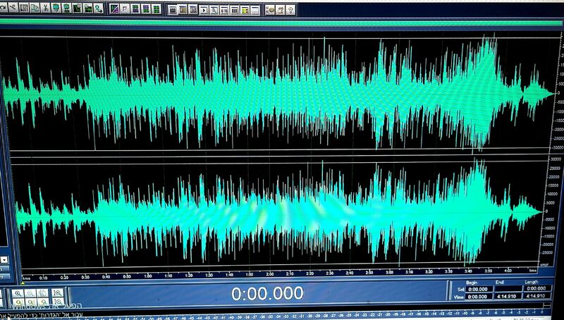

ההקלטה
הטווח הדינאמי מתחיל בהקלטה של הקובץ - המון אמנים מקליטים את השירים שלהם מראש ובכוונה תחילה בכדי שינוגנו ברדיו או במקומות ציבוריים או בכדי שישמעו טוב במערכות הכי בסיסיות.
בשביל זה מה שעושים באולפני ההקלטות - מפעילים "קומפרשן" או במילים אחרות דחיסה על האות כך שכל תחום התדרים - הבאס, המידריינג' ובייחוד הווקאל וגם הגבוהים יהיו פחות או יותר באותה עוצמה.
כאשר בהקלטות איכותיות יותר - המעבר בעוצמת האות בין התדרים יכול להיות עם הפרשים גדולים.
טווח דינאמי בפן הזה נמדד בdb ולהקלטות עם טווח דינאמי גרוע - יהיה פער ממוצע של 3-4 דיבי בעוד שהקלטה עם טווח דינאמי עצום יהיה אפשר להגיע אף לפערים של 15 דיבי.
יש אתר עם מאגר מידע (של הרמן קרדון או של קראון אם אני זוכר נכון) שרושם להרבה מאוד שירים באיזה טווח דינאמי האות שלהם הוקלטה.
שירים שהוקלטו בטווח דינאמי נמוך - קל יותר לשדר אותם למרחקים גדולים יותר, הם ישמעו טוב יותר במערכות בעלות הספק חלש יותר פשוט מהעובדה שהכל מוגבר באותו יחס פחות או יותר.
לעומת זאת שירים שהוקלטו בטווח דינאמי גדול יותר - המעבר החד בין תדרים ועוצמות, היכולת לפרוס אותם בצורה שווה למרחק - מצריכה להדרום גדול יותר במגבר וליותר הספק בכדי להקרין אותם בצורה מאוזנת למרחק גדול יותר.

תכנון מערכת - הגברה
האמת היא שזו גולת הכותרת של כל הפרויקט הזה, לא הFIR אלא המעבר מהגברה מבוססת אינטגרטור ומונו פצפון - שני מגברונים בעלי ספקי כוח מאוד קטנים וסה"כ שני ספקי כוח.
אחד שאחראי על 8 ערוצים וצריך להלחם על הספקת כוח לשישה רמקולים לבדו.
והשני שעד כמה שהוא בהחלט עשה את העבודה - סיפק 320 וואט מקסימום ב2 אוהם - לסאב וופר שהוא לא פחות ממפלצת.
המצב הנוכחי -
ספק כוח אחד לטוויטרים ולמידריינג'ים כאשר שלב קדם המגבר לערוצי הטוויטרים הוא קלאס A - המגבר עצמו 75*2 בקלאס AB.
וערוצי המידריינג'ים הם 140 וואט בקלאס AB
ספק כוח אחד (באותו מגבר חמישה ערוצים) לסאב וופר והוא מסוגל לספק עד 1 קילו-וואט ב2 אוהם או 600 וואט ב4 אוהם. קלאס D.
וזוג מונובלוקים תוצרת ברזיל - כאשר כל אחד מהם מסוגל לספק ב4 אוהם 650 וואט - ללא הגבלת תחום תדר. וכן זה אמיתי תיכף תראו למה.
נתחיל במגבר הראשן - Audison Voce 5.1 + BIT IN
זה מגבר שמלווה אותי כבר שנים ארוכות - הוא מלחתכילה נבחר בזמנו בכדי לבצע מעבר לטופולגיית FULLDA אשר ארחיב עליה בפרק הבא של תכנון מערכת.
ואכן הוא מחובר כרגע לוירטואוזו בצורה כזו בדיוק - כבל 1 עם תקעי RJ11 כמו של טלפון קווי, כבל שני עם תקע RJ45 על כבל רשת CAT6
מדובר במגבר חמישה ערוצים מסדרה גבוהה של אודיסון - סדרת הVOCE.
מעליה סדרת הTHESIS ומעל סדרת התסיס נמצא מגבר העל שלהם - הVENTI.
המגבר הזה נקי מאוד גם במצב של כניסות אנלוגיות ובטח ובטח כאשר מדברים על שימוש בכרטיס BIT IN בתצורת FULL DA.
הסאב - אולטימו SC 122 - מוגבר עליו כאשר הגיין פשוט סגור ואני עדיין צריך להנחית היטב דרך הDSP. נשלט בצורה יוצאת מן הכלל.
סאב בתיבה פורטד ממש לא קטנה - מדוייק כאילו והיה מותקן בתיבת סילד.
הטוויטרים - 8 אוהם - דווקא להם נאלצתי לפתוח "גיין" - בFULLDA כפתור הגיין הוא מנחת (ווליום) ולא ממש מתפקד כמו גיין - שם הייתי צריך לבטל הנחתה.
והמידריינג'ים גם כן על מעט מאוד ביטול הנחתה ונראה שהמגבר הזה מסוגל לשרוף להם את הסלילים בלי להתאמץ יותר מידי - בנקודת החיתוך הקודמת שהם היו עליה על 85 וואט שיצאו מספק כוח קטן וזה כנראה בקושי הזיז להם בתדרים הנמוכים - הפעם נאלצתי להכפיל את נקודת החיתוך שלהם מ400 ל800 הרץ - המידבאסים נותנים שם כיסוי פשוט פנטסטי וככה בעצם נמנעתי מהחלפת מידריינג'ים לגדולי קוטר - וזה לטובת נקודת חיתוך גבוהה יותר בהמשך מול טוויטרים מסוג AMT.
יש סיקור ישן שלי על הVOCE ועשיתי איתו "ראש בראש" מול לוויתן דור ראשון של זד אודיו.
אבל המעניין מבחינתי מגיע עכשיו - דווקא הגברה שבכלל נועדה לתחום הSPL - אני רוצה לתת כאן סקירה נוספת למגברים ברזילאים אבל הפעם משהו טיפה יותר UP MARKET
TARAMPS MD1200.1 גרסאת - 2 אוהם
קניתי שניים כאלו - מצאתי סייל באמאזון ובעלות של 160 דולרים ליחידה - לא יכלתי לסרב לסקרנות.
אז כבר גורם ראשון לרכישה שלהם הוא שהמחיר שלהם מאוד מאוד זול - בניגוד לתמורה שהיא פשוט ענקית.

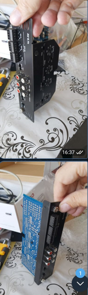

מה שעשיתי זה - הצבתי על כל מידבאס 6.5 אינטש שיש לי ברכב (סה"כ שניים) - מגבר מונו ייעודי לו.
מבחני DYNO
למגברים האלו, לא ידוע לי על תקן מוצהר. מאידך יש להם מבחני דיינו שמראים תוצאות אמת שלהם ולמה המגברים האלה באמת מסוגלים אם מציבים להם דרישה מקסימלית, לעיניכם הרואות:
טאראמפס תיעדו מבחן דיינו של SMD AD-1 - במבחן שהוא CERTIFIED ב40 הרץ על מתח שנע בין 13.5 ל12.6
התוצאה היתה לגרסאת ה2 אוהם - 1630 וואט במקום ה1200 המוצהרים
למי שמעוניין גם לראות סקירה דומה של וויליסטון אודיו על הגרסא הקצת יותר חזקה:
עכשיו ניגש לעוד קצת מידע על המגברים האלו - רגע לפני שאני מדבר על ההתרשמות האישית שלי מהם.
את הדברים הטובים מניתי כבר למעלה.
הרע והחסרונות
קודם כל - מדובר במגברים ללא פיוז.
רצוי מאוד להגביל אותם עם פיוז חיצוני - אני הגבלתי אותם עם פיוזים של 80 אמפר והאמת - כל הכבל מתח הראשי שלי - מוגבל בפיוז ל80 אמפר. על זה ארחיב בהמשך.
המגברים האלו מסוגלים למשוך עם מגבל זרם - קצת יותר מ300 אמפר!
במקרה שלי הם מגבירים כל אחד מידבאס בודד, לצרכי מוזיקה יומיומית בלבד - הסיכוי שהם אי פעם יתקרבו לצריכה באזור הזה היא יותר מאפסית.
לאחר מכן - המאווררים שלהם - הם רועשים, במקרה שלי הם מתחת לרצפה צפה מאווררת - לא שומעים אותם כלל מתוך הרכב אבל להתקנות בתוך סלון הרכב או על גב המושבים כאשר הם חשופים - זו נקודה שעלולה לפסול אותם על הסף.
תקן - לא יודע לי על תקן ברור למעט תקן של פס ייצור.
רכיבים - אמנם לא מדובר כאן על הסטטסום אלא על מגברים שכבר יש להם טרמינלים הרבה הרבה יותר עמידים ועם מחברים טובים יותר - עדיין מדובר ברכיבים אלקטרוניים פשוטים.
התוצאה  במובן של הסאונד
במילה אחת - וואו.
קשה מאוד להסביר לאנשים שנמצאים בתחום הזה שנים - שאפשר גם בלי סאב, עם מידבאסים 6.5 אינטש.
הם גורמים למידבאסים לתת חבטה בתדרים הנמוכים בעוצמה שהיא חדשה לי - לא הכרתי ביצועים כאלה מהמוראל הייבריד בעבר (למעט הסטטסום - רק שזה עוד יותר נקי במקרה הזה וזה כנראה קשור לאקוסטיקה של הרכב, למיקום הגבוה שלהם בדלת)
הם טונאליים, נקיים, מדוייקים כתער וזה מתחיל באזור 50 הרץ ונמשך עד קצת מעבר ל800.
פשוט אין מילים.
החלופה - יכלתי לרכוש מגברים כמו אודיסון SR4.500 ולגשר ולהיות בלב שקט יותר - ואולי גם אעשה משהו כזה בעתיד.
ויש היום מלא מלא מגברים מאוד מעניינים וממש קטנטנים אחד המעניינים בהם שמשך את תשומת ליבי הוא ה2*170 החדש מבית MATCH של אודיוטק פישר.
מוסקוני פיקו 4 בגישורים
או לסירוגין לקנות עוד מגבר VOCE QUATTRO עם BIT IN והאמת שזו האופציה שהכי מעניינת אותי לעתיד.
סיכום הגברה
בעיני המעבר להגברה מבוססת 4 ספקי כוח חזקים עם פוטנציאל של קרוב ל4 קילו-וואט הספק, זה ההבדל המהותי בפרויקט הזה לקודמו.
זו גולת הכותרת ולא שום דבר אחר.
אם כי בפוסט הבא אני כבר אכנס לנושא בחירת הDSP והתשתית ואתחיל כבר לגעת קצת בFIR שעד כמה שזה דבר פנטסטי - ההגברה היא הפואנטה האמיתית כאן - חושב שבלי זה - לא הייתי מרוויח באמת דבר מעבר לכמה שעות של כוונים שנחסכו ממני.
ושוב - וזה יחזור כאן בכל פוסט - מדובר כאן בדיעותיי האישיות בלבד! קחו מכאן רק מה שמדבר אליכם ומתאים לכם.

בתקופה של 3 שנים ברציפות, שמעתי מאות מערכות סאונד מקצועייות עם מגברי קלאס A עם מגברי קלאס AB וגם מגברי קלאס D. למגבר קלאס D יש המון נצילות ( דהיינו רוב החשמל מנוצל לצורך הפקת צליל ולא חום ) בין 65% עד 90% תלוי באיכות החלקים של המגבר. לכן הספק כוח מכניס דיסטורשין מאחר שהוא מגיע לנצילות גבוהה. אלא שיחד עם זרם החשמל נכנס המון רעש אלקטרטמגנטי ( SNR ) יחס רעש לצליל.  לכן היצרנים של מגברי קלאס D מכניסים קבלי פילטרים וגם מנחת רעשים. עוצמה ( WATT ) יש בשפע, אבל הצליל "יבש" לא "בשרני" ללא נפח וללא חום והרמוניות בגוון הצליל, כפי שיש במגברי AB קלאס שלא לדבר על קלאס A. בצדק כתב LANOFORCE שמגברי קלאס D לרוב משתמשים בהם בתחום SPL.
הדרום - Headroom בהקלטה של השירים
אכן, מאוד חשוב נושא ההדרום - hedroom בהרמוניות של צלילי השיר,  נהוג כבר תקופה ארוכה באולפני הקלטות לבצע קומפרסשין - Compression לשירים מהסיבות שכתב LANOFORCE. אני לא מדבר על השיטת של  MP 3 שזה גם סוג של קומפרשין, שיטה בה מקצרים את הצלילים הגבוהים והנמוכים  על מנת להוריד את משקל השיר כך שאפשר לכווץ שיר ששוקל עשרות MB לגודל של 3.5 MB. אני יעלה תמונות מתוכנה של עריכת שירים בה אני משתמש, ובתמונות ניתן להבין ולראות את ההבדלים בהקלטה של השיר עצמו.
מיקום הרמקולים ברכב וגודל הרמקולים.
מיקום הרמקולים מאוד חשוב, במיוחד שרוב יצרני הרכב אוהבים להתקין אותם בתחתית הדלת שהוא מקום גרוע מאוד. אני בקרוב עומד לבנות תיבות בדלתות, אחת המטרות היא להעלות את רמקול המידבאס בעוד 20 ס"מ לגובה ולתת לו זווית לכוון המראה הקדמית.  לגבי גודל הרמקול מידריינג' מדובר בהעדפה אישית 2.5 אינץ'  3 אינץ או 4.5 אינץ'. בהרבה מקומות בעולם המקצוענים בתחום הסאונד, מעדיפים לעבוד עם רמקולים מידריינג' גדולים, ואף להתקין רמקולים 5.25 אינץ' או 6.5 אינץ' בתוך הדשבורד. הצליל העמוק החם והמלאה כובש לאט לאט את העולם, וזה עובדה, תראו בעצמכם את הסרטונים של פיטר  PSSOUND.
