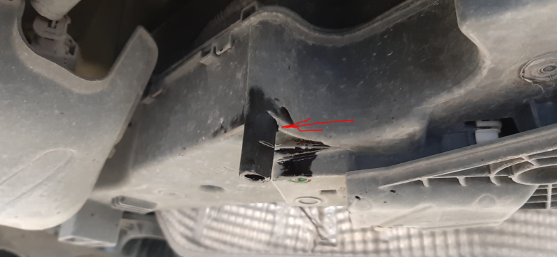

  8. היי זו צילום של מיכל FAP. סימנתי בחץ אדום מקום הסדק ממנו דלף החומר.
  9. לא נסענו בשטח אבל לא שוללת פגיעה ברך עירונית לא טובה. עדיין המקום/תכנון של החלק די בעייתי אם מכה קטנה יכולה להרוס אותו. אעלה תמונה איפה הוא נסדק
  10. כן זה היה מיכל שונה מאוריאה והוא כן היה עם סדק באיזה רגלית, היו קטמים מתחתיו בחניה. טענו שאיכשהו פגענו בו בנסיעה בכביש משובש. לא הסכימו לכסות
  11. היי תודה, בהלט אפנה לשירות הלקוחות. עד שלא קראתי דיון זה לא ידענו שיש אופציה שהיבואן השתתף בהחלפה כשאוטו לא באחראיות. וגם אם מחליפים לחלק מקורי יש רק שנה אחראיות. עשינו טיפול אחד מוסך במרכזי פלמחים ואחרי חודש המיכל של תוסף דלק התחיל לנזול. לא נדע אם זה קשור או צירוף מקרים. שילמנו על החלפה 2,300 למרות שאוטו היה באחראיות פחות מ-3 שנים. הוויה לא נעימה. המיקום פחות נגיש אז חזרני לביטרן.
