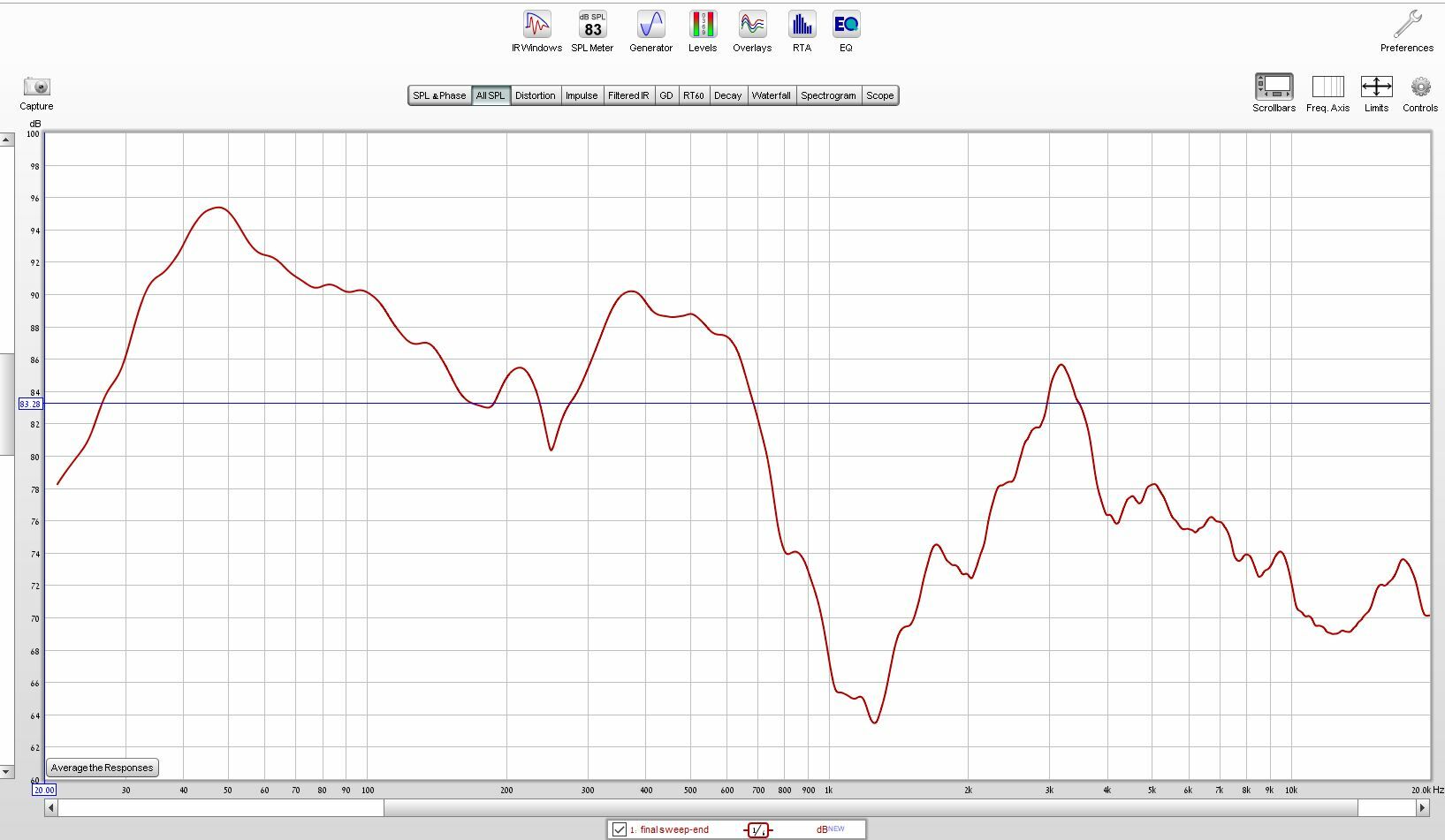

טוב אז לסיום הסשן הראשון ברכב - כוונים גסים

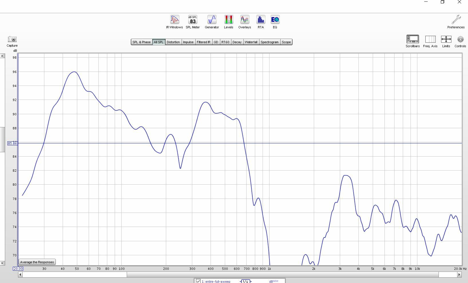

אני מעלה לכאן שלוש קריאות RTA אחת על השניה - האחת מהן היא זו הראשונה שנלקחה בצבע ירוק טורקיז.
ואז אני כבר ישרתי נכנסתי ל"סשן כוונים עדינים" שעליו כבר אדבר בפוסט הבא ואחזור לאותה התמונה לכן כרגע לא אתייחס יותר ולא אסביר יותר מידי אלא פשוט אחזור על התמונה.
אז שימו לב - אנחנו מתייחסים אך ורק לקו בירוק טורקיז
המדידה נלקחה על רעש וורוד בעוצמה ממוצעת של 83 דיבי.
מעבר לזה החלון בתמונה לאחר עימוד בין 70 ל100 דיבי ובין 20 הרץ ל20 קילוהרץ מציג את גרף עוצמת השמע בקפיצות מדרגה של 2 דיבי וההחלקה כאן היא בשישית אוקטבה.
קודם כל מה שאתם רואים כאן זה שהסאב והמידבאסים על אותה העוצמה - למען האמת המידבאסים כאן אפילו קצת יותר חזקים מהסאב (זה מדהים כי בפועל אני יכול לכבות את הסאב ופשוט להנות בלעדיו), יש נפילה מכוונת מראש בין 200-300
וב1.2 קילו יש ביטול מוחלט והביטול הזה מגיע מהפודים! כן - זו המגרעה הכי גדולה שלהם. בהמשך תראו איך אני מתגבר על זה.
רגע לפני הביטול רואים פיק אדיר בין המידבאסים למידריינג'ים באזור 500-600 שגם הוא טופל ואגיע לזה בסשן הבא.
ואז יש נפילה מטאורית של הטוויטרים שגם כן טופלה וגם זה יוסבר בסשן הבא.

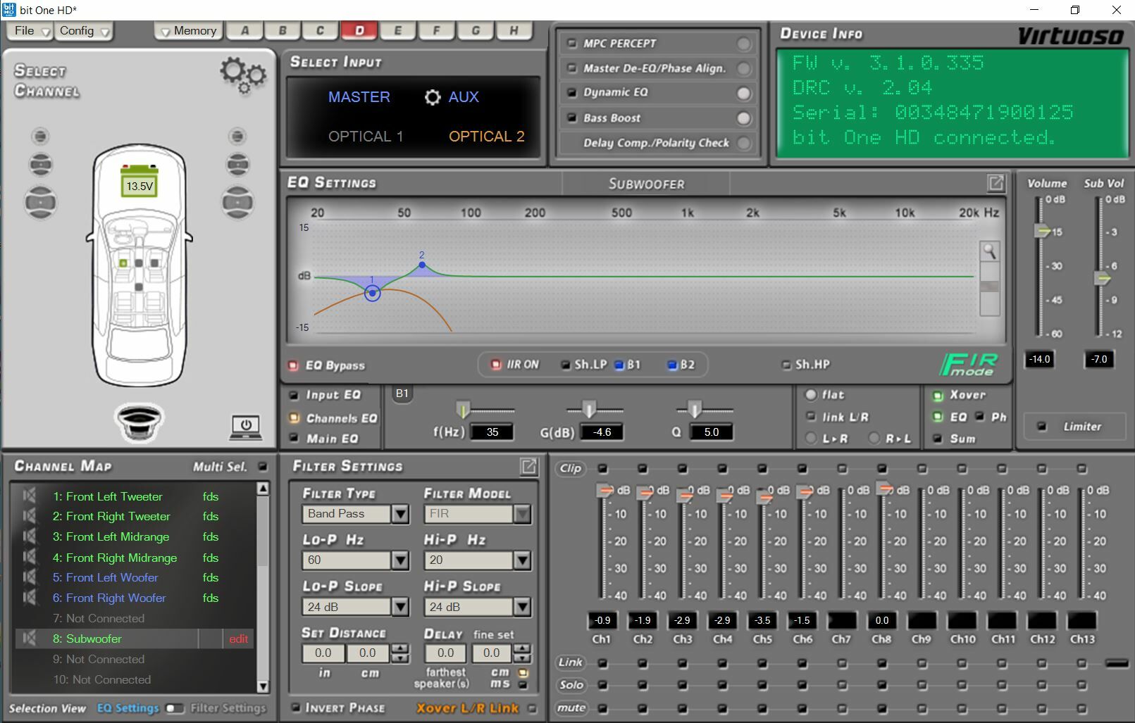

סשן כוונים "שני" - או סשנים של כוונים עדינים
אז נכנסים עכשיו בעצם לשלב השני של כוון המערכת - והביטוי סשן שני - קצת מטעה כאן
בפועל מדובר בשלב שני של כוון המערכת וזה "סשן" שיכול לחזור על עצמו מספר פעמים אפילו 10 פעם אם צריך - לפני שמגיעים לשלב השלישי שהוא שלב הליטושים (ככה אני קורא לזה כן? זה הכל מושגים אישיים שלי).

קודם כל - מעתיקים את הפריסט הנוכחי לאחר בכדי שיהיה אפשר לעבור בין השינויים - ורצוי לא לעשות יותר משינוי או שניים בכל פעם אלא אם כן ממש סגורים על זה שהשינוי הוא אך ורק לטובה.
בעיות ברורות
בעיות ברורות הן כמובן - דברים שקופצים לאוזן באופן מיידי ודי ברור מאיפה הם נגרמים או דברים שממש קל לאתר מאוד מהר.
מספיק שלוקחים טרק שיש בו איזה תדר שמתפוצץ באוזן ומתחילים להעביר רמקול אחרי רמקול לMUTE עד שמוצאים את הרמקול שבו הבעיה מתרחשת - אם עוצמה כוללת גדולה מידי מנחיתים, אם תדר מסויים אפשר לחתוך שונה עד שהתופעה נעלמת או פשוט לקחת קריאת RTA בזמן שהתופעה קוראת ולראות איפה תדר השיא שגורם לבעיה ולהנחית אותו באיקולציה.
למשל בעיה ברורה - סאב חזק מידי ומרוח - וכשנוגעים בשלט באס - אפילו על ההנחתה הכי קרובה לMUTE - הסאב עדיין חזק מידי - ברור שהגיין בערוץ הגברה שלו מוגזם וכדאי לסגור עד שהרגישות של שלט הבאס תהיה טובה ונכונה.
למשל דברים שאני עושה בתיקונים ברורים - זה כמעט תמיד
1. ליצור בור תדרים באזור 250 הרץ - יכול להיות בעזרת חיתוך (מיד שנכנס חד מ300 ומידבאס שנחתך חד ב200) או בעזרת איקולציה כמו למשל NOTCH פילטר ב250...
למה?
כי הכניסה של תחום המיד באזור התדר של 250 משפיע בצורה קריטית (לא בהכרח 250 אבל כמעט תמיד זה יהיה בין 200-300) על איך שכל תחום הווקאל ישמע - קולות זמרים וכאן אני חוזר לרגע לטרקים של נורה גו'נס שהיא הרפרנס שלי - היצירה של הנפילה מאזור 80-90 הרץ בהדרגה דרך 160 הרץ ל250 ואז הטיפוס בחזרה עד לאזור 600 הרץ - מאוד מאוד מאוד מכריעים כאן - איך כל הווקאל ישמע בשאר תחום התדר.
2. איזון של התדרים באזור בין 4-6 קילוהרץ - זה אזור שבו שמשות ברכב - מחזירות בצורה איומה את התדרים האלה - בייחוד 5K - נקודת חיתוך נכונה בסלופ חד למשל אם שם אני חותך בין הטוויטר למיד. או איקולציה למשל - יש באזור הזה כמעט תמיד בעיות קשות של REFLECTIONS.
תדר נוסף שיכול להיות מאוד בעייתי זה האזור בין 1.2 ל1.5 קילוהרץ - בעיקר בעיקר כאשר יש מידריינג' שיושב בזווית ישירה וקרובה מאוד לשמשה כמו למשל פינת הדשבורד.
3. שינוי בהירות כללית ע"י משחק הנחתה\הגברה של הטוויטרים.

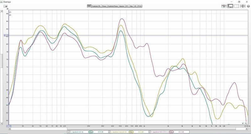

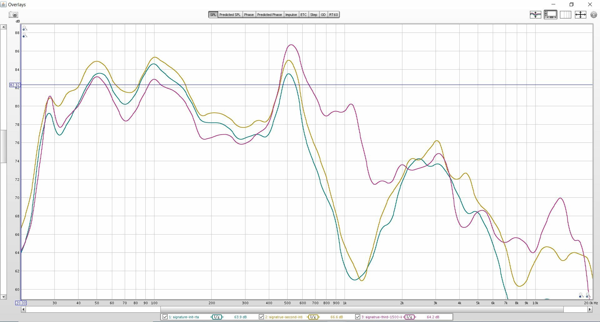

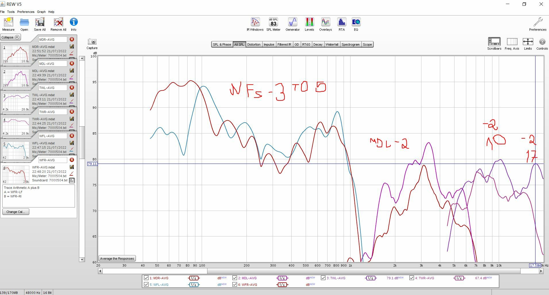

ועכשיו אני חוזר לתמונה הבאה:
בקצרה (כן בטח) -
בירוק - RTA מיידי לאחר כוונים גסים
יש בור תדרים הזוי בין 1 ל- 1.5 קילו
יש נפילה מטאורית של הטוויטרים - הם פשוט לא באים לידי ביטוי.
תיקון עדין ראשון - צהוב
הרמתי "גיין" לטוויטרים מהמגבר שלהם - הם כבר באים לידי ביטוי אבל עדיין לא מספיק.
תיקון עדין שני - סגול
כאן כבר פתחתי לטוויטרים באופן ניכר את הגיין והעליתי נקודת חיתוך ל1500 לטובת המידבאסים וכמו שאתם רואים הבור תדרים בין 1 ל1.5 נסגר לחלוטין.
דברים שקרו אח"כ ולא תיעדתי
אז עשיתי מאז עוד איזה שתי רפטיציות של סשן כוונים עדינים -
קודם כל הנקודת חיתוך ב1500 - נכון זה מכסה את הבור - אבל זה נשמע פשוט זוועת עולם. אז נלחמתי שם עם הנקודת חיתוך עד שהגעתי ל750 הרץ ושם באמת יש גם כיסוי מספק של הבור וגם השמע נקי כמו מים.
ובנוסף לכך נתתי הנחתה של 4 דיבי בתדר 550 על Q שמשפיע בין 500-600 בשביל להוריד את הפיק של המידים כ3 דיבי מתחת לפיק של המידבאסים באזור ה90 הרץ.
פתחתי את הסאב לפי שמיעה לעוצמה רצויה.

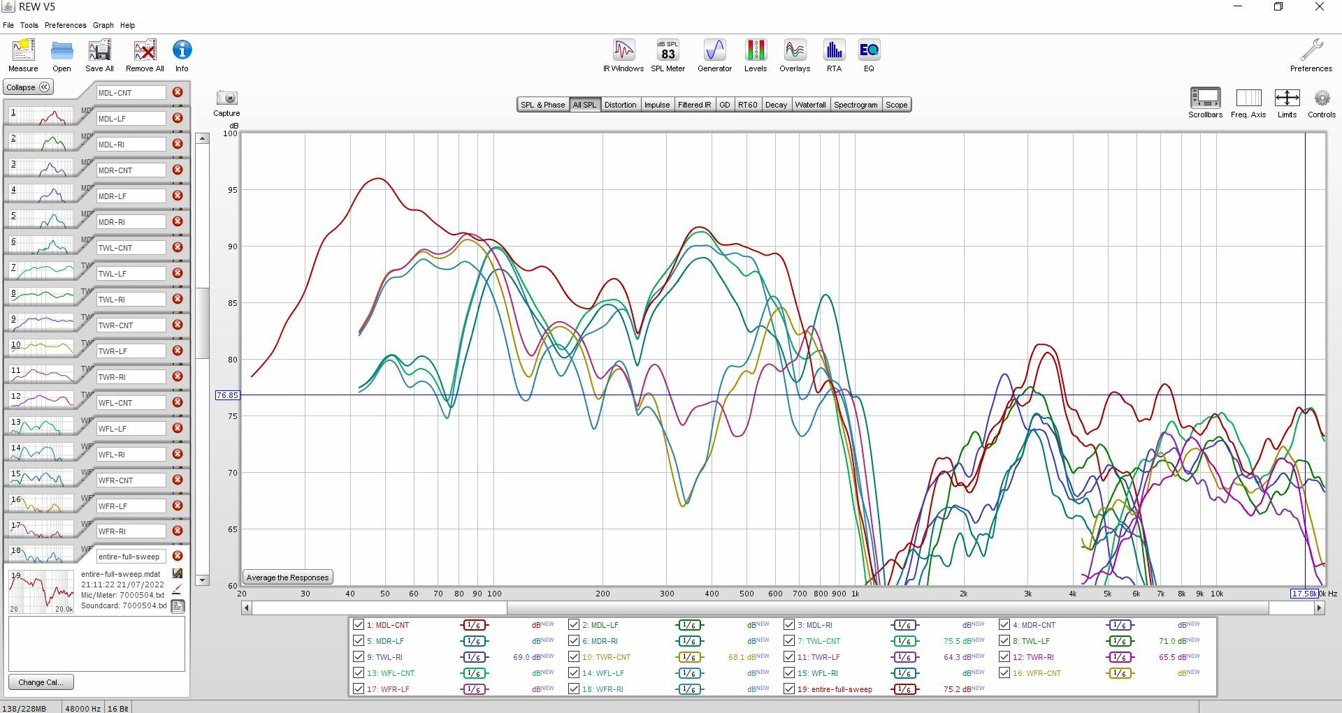

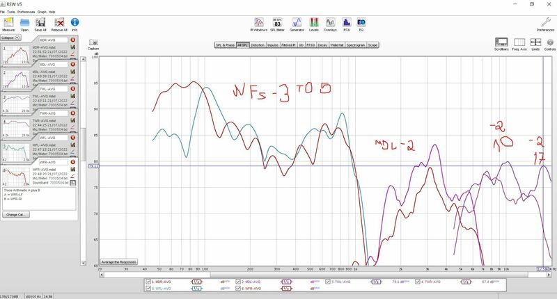

החלק הראשון - מדידות והרבה מהן! 20 מדידות שונות נלקחו ברכב.
החלק השני - תיקונים על בסיס המדידות שנעשו.
איך מתבצעות המדידות
לא מדובר במדידת RTA פשוטה ורגילה שכל אחד יכול פשוט לקחת - מדובר במדידה בה המכשיר שמבצע את המדידה גם מנגן את האות - וגם מודד ומקליט אותה.
ציוד נדרש:
לפטופ או טאבלט שמריצים חלונות
מיקרופון (שלי זה USB מדגם UMIK1)
תכנת מדידה (REW5)
המון סבלנות
חתול לקנה מידה (תמיד יש חתול לקנה מידה)
אופן המדידות
לכל רמקול ורמקול (למעט הסאב) מריצים סוויפ וחוזרים על המדידה שלוש פעמים לכל רמקול (רצוי 6 ואף 9 פעמים למהדרין - אני מסתפק בשלוש מדידות)
מדידה אחת כאשר המיקרופון במרכז משענת הראש - השניה כאשר הוא מוטה שמאלה והשלישית כאשר הוא מוטה ימינה.
לטוויטרים הרצתי סוויפ איפשהו מ4 קילוהרץ עד 20.
למידים איפשהו מ400 עד 8 קילו
למידבאסים מ40 הרץ עד 1500 הרץ
ובסוף מדידה אחת לכלל המערכת בה רואים מדידה כוללת.
מתחילים עם המדידות והתוצאות של המערכת
בסיום המדידות מחזה מבעיט שנראה בערך כך:
וכן ב1.2 יש בור תדרים היסטרי משום מה זה תדר שפשוט מתבטל בנקודת ההאזנה ברכב - גם הפודים לא מצליחים לתת לו להווצר במידריינג'ים וגם המידבאסים כאשר מנגנים אותו - נשמע לא טוב, התוצאה הטובה ביותר שהצלחתי להשיג מבלי להחליף מידריינג'ים או לשנות להם התקנה היא כאשר הבור הזה קיים - אך האמנם? האם הבור הזה באמת קיים? האם ישנה בעיה במדידה? תראו בהמשך - יוצג כאן משהו שיעלה שאלות קשות לגבי מה גורם לביטול הזה להתרחש במדידה.
קריאת RTA - לפני התיקונים (כרגע אין לי עדיין של אחרי - זה יקרה בימים הקרובים)
יש נפילה גדולה מידי בין המידבאסים למידריינג'ים והטוויטרים.

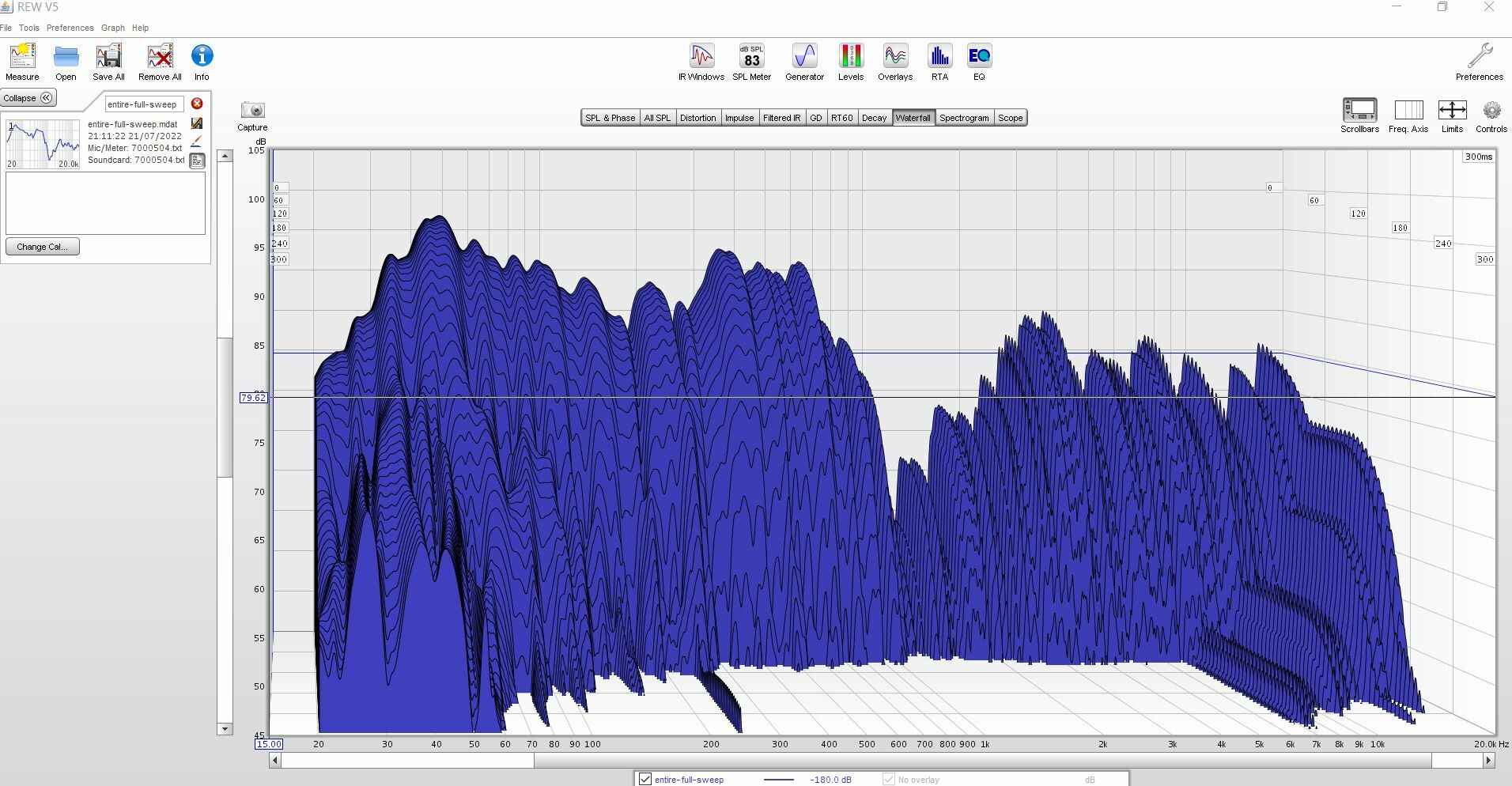

הנה מבט "מפל" של המערכת
מה שרואים כאן זה שיש הדהודים אך ורק בתחום הבאס הנמוך (וזה יכול להיות גם המנוע - אבל זה לא והתמונה הבאה תמחיש למה) וקצת מעט מאוד בקצה העליון - הטוויטר מאוד בהיר אבל הוא מדהים בעיני.

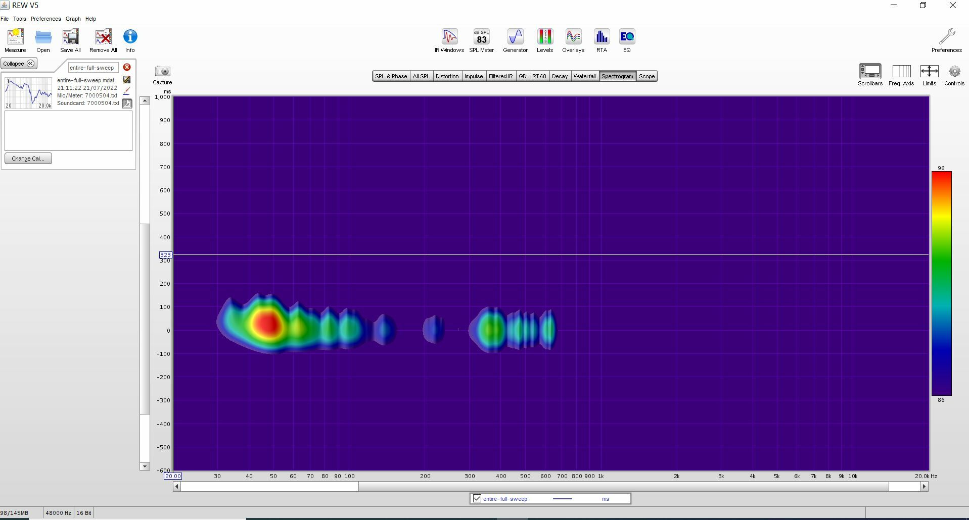

והנה תמונת ספקטוגרם של המערכת
כאן רואים שעיקר ההדהוד הוא בין 40-50 - זה הסאב, זה לא המנוע.
אבל! מה שרואים כאן מדאיג - כי אין שום תהודה מהמידריינג'ים או הטוויטרים - וזה בפירוש צועק שהם סגורים מידי - האמנם? האם זה באמת נכון? - שוב, אגיע לזה.

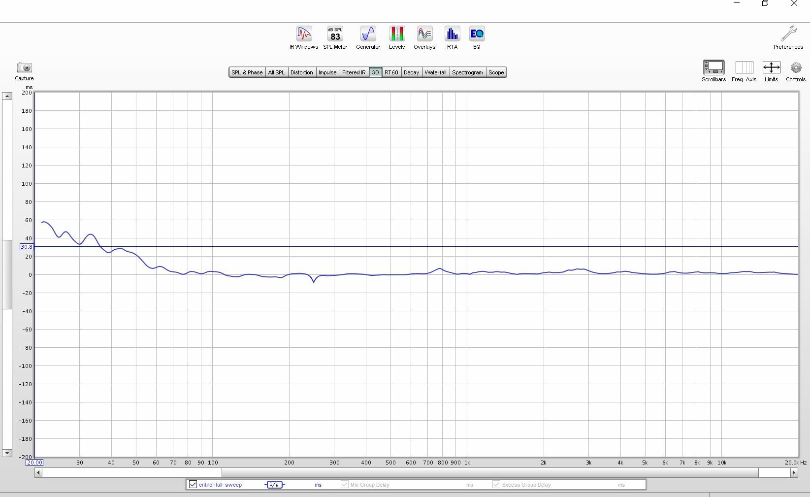

ובסופו של דבר תמונה מהדהדת - שבה כבר מסופקת תשובה נחרצת לשאלה - האם FIR באמת עובד?
והתשובה מול העינים שלכם - התשובה היא חד משמעית כן!
הגרף שרואים בתמונה הוא גרף GD - מה שנקרא GROUP DELAY
והגרף הזה הוא לא גרף שבא להראות עוצמות אות או עד כמה המערכת חזקה - זה גרף שבא להראות איזה תדרים מגיעים בכמה זמן לאוזן.
ומה שרואים כאן זה שתחום הבאס מגיע קצת באיחור כלפי כל שאר התחום אבל זה בסדר FIR לא ממש מסוגל לעבוד שם בצורה מיטבית אבל כבר מתדר 100 הרץ - הכל שטוח!
כל התדרים מגיעים לאוזן בדיוק!!! באותו הזמן - וזה מה שFIR עושה.
לצורך העניין חבר עם מערכת מכוונת שלח תמונה של הGD שלו והמצב היה שונה לחלוטין.
בגדול מהגרף של הGD ביחד עם גרף RTA ניתן להקיש איפה באמת יש ביטולים - איפה שאתם תראו בור תדרים בRTA או בסוויפ - בדרך כלל בGD אתם תראו נפילה ברורה או אפילו ריק במידה והתדרים פשוט לא מגיעים למיקרופון.
עוד משהו קטן - אם נביט בתמונה של המפל - משום מה זה יראה כאילו יש בור בתדרים בין 500-600 ודווקא 1-2 מהדהדים מאוד חזק - יכול להיות שגם כפולות תדרים משחקים כאן.

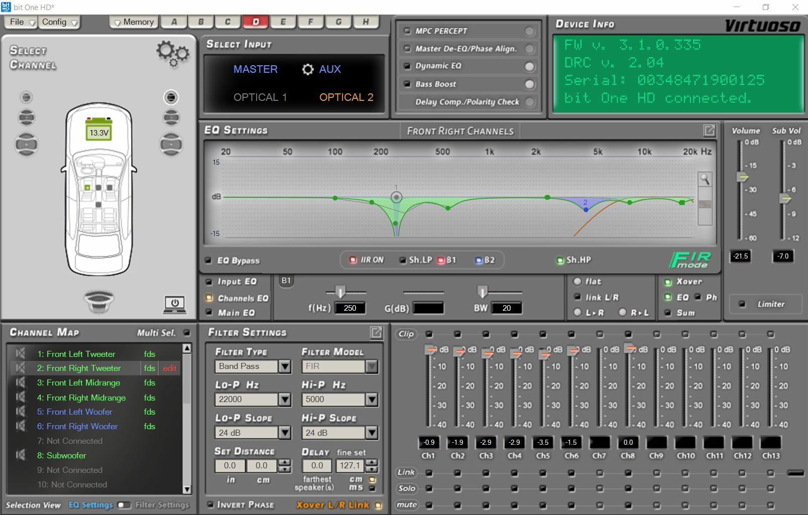

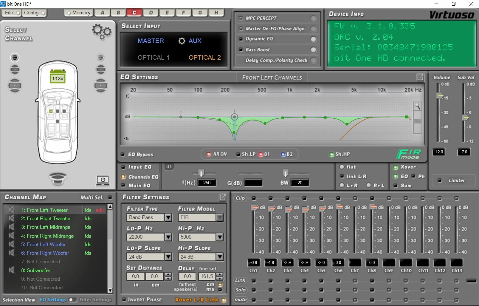

ובמקרה הזה - צריך לשים לב בתמונה מעלה לשני דברים מאוד מאוד מעניינים:
הראשון - בור קטן ב250 הרץ בדיוק - זה לא במקרה וזה לא ביטול - הצבתי שם באקולייזר NOTCH FILTER בכדי ליצור כניסה "רזה" לתחום המיד במתכוון. תראו באיזה יופי זה מוצג בתמונה.
במקרה השני בין תדרים 1K ל2K - הגרף שטוח! מה זה אומר? זה אומר שהתדרים האלה שמיעים! והם מגיעים לאוזן בדיוק באותו הזמן!
אז האם באמת יש ביטול בתדרים האלה? כנראה שלא.
בשביל לבחון את זה ניגנתי את תדר 1.2 וטרק מסויים שיש בו קליד פסנתר שהוא מתפוצץ בו - זה לא היה נשמע חלש.
מה בדיוק קורה בסוויפ ובRTA?
הסברה שלי היא שבפני עצמו תדר 1.2 מתנגן אבל בעוצמה נמוכה משמעותית בכ12 דיבי מתחת לכל שאר התחום - רק שזה תדר נורא נורא כואב אז בפועל התוצאה בסופו של דבר טובה. - בטוח ובהחלט כי ניתן לשפר.
התדר הזה מתנגן ולכן הGD מראה אותו ישר כי הוא גם מגיע באותו הזמן כמו שאר התדרים - לזה הFIR דואג.
אבל התדר הזה מתנגן בעוצמה חלשה ולכן בRTA רואים בור.

קודם כל אני רוצה להדגיש - שאת כל החלק שראיתם בפוסט הקודם, החלק של ניתוח המדידות והפקת לקחים ומסקנות - מתבצע בבית, לא ברכב.
אני לוקח את הזמן, לא ממהר, יושב רגוע ועובר על הנתונים - את זה אני לא עושה על מנוע פועל, דלק שנשרף, זיהום אוויר - לא לא, בבית.
אז קודם כל בכדי להגיע לחישובים של מה לעשות - צריך לקחת 18 מדידות ולהפוך אותן ל9 ע"י ביצוע חישוב ממוצעים לכל 3 בדיקות של כל רמקול - והנה התוצאות עבורכם:
המידבאסים -
ההחלטה הגורפת היא להנמיך את שניהם בכ3 דציבל אבל מעבר לזה לא לעשות דבר.
מדוע? מידבאס שמאל בטורקיז - אתם תראו שיש לו נפילה רצינית מאוד בתדרים הנמוכים - זה תקין - אלו הם ביטולים מאוד צפויים במידבאס שמאל אשר מותקן בדלת במקרה שלי הוא גם מותקן גבוה בדלת ויש לזה כנראה השפעה קצת רחבה יותר - אין לי מה לעשות שם ולא משנה כמה אנסה לתקן את זה עם DSP - זה לא יצליח - זה דורש תיקון פיזי ואני לא מוכן לשנות את המבנה המקורי של הרכב - אז ייעזב ירוחם.
ולמידבאס ימין באדום - יש קצת ביטולים בין 300-400 אבל זה זניח.
הסאב מכסה בסופו של דבר את החסרון בתחום התדר הנמוך וגם בלי סאב - זה לא ממש מורגש מעצם העובדה שהתדרים האלה כלל כיווניים.
המידריינג'ים
באופן מפתיע למדי - יש להם היענות כוח דומה להחריד - כל מה שצריך לעשות כאן זה להוסיף למידריינג' ימין 2 דציבל.
הטוויטרים -
בטוויטר ימין רואים בבירור שתי דבשות - ב8 קילו וב17.5 - כל אחת מהן כ2 דיבי מעל השאר - כאן הבחירה תהיה להתערב באיקולציה של טוויטר ימין בלבד! ולהנחית בתחום הזה עם Q גבוה בכדי שההשפעה תהיה צרה - לאזור ה4 קילוהרץ (2 מכל כוון מתדר הנושא). כאן אני כבר מפריד איחוד אקולייזר בין ערוצים.
התוצאות ומה נעשה בפועל
מידריינג'ים - בוטלה הנחתה של 2 דציבל למידריינג' ימין.
טוויטרים - כאן נאלצתי לצערי "להתקוטט" קצת עם האקולייזר והנה מגיע עוד חסרון ענק בוירטואזו -
1. האקולייזר הפרמטרי הוא לכל הסט הקידמי - כן כן, מידבאסים, טוויטרים, מידריינג'ים הכל על אותו אקולייזר פרמטרי והוא מוגבל סה"כ למספר מצומצם של תדרי נושא + 2 פילטרים IIR שבאחד מהם השתמשתי לNOTCH (בור עמוק וחד) ב250 ובשני נאלצתי להשתמש לטובת אחד משני הבורות בטוויטרים.
2. אין אקולייזר שליש אוקטבה - עד כמה שהוא פחות מתקדם - הוא בעיני הרבה יותר נוח.
והנה התמונה של הכוונים - בתמונה הזו האקולייזר של ערוצי שמאל
והנה של צד ימין
מידבאסים - יצרתי לצורך העניין שני סטאפים - למה? כי אני מאוד מאוד מאוד אוהב את התוצאה הנוכחית אפילו שהיא "לא מואזנת" לפי מה שהRTA מראה וזה נכון - המידבאסים מגוזמים...
חבר פעם אמר לי על רכב שלו ועל מוצרים שהוא מוכר "זה בום בום! וזה כיף!"
ואלוהים כמה שהוא צודק.
נכון - כלומר זה לא נכון, המידבאסים מוגזמים - אבל אי אפשר להתעלם מהעובדה שזה פשוט כיף לשמוע ככה - ולמרות הכול, לא ממש "בום בום" הם כן טונאליים פשוט יש להם צבע מוגזם!
אז יצרתי רגע לפני שתיקנתי את המידבאסים עוד פריסט זהה ושם הנמכתי את המידבאסים בכ3 דציבל - ולא ממש אהבתי את התוצאה.
נכון זה היה סופר קליני, סופר טונאלי וסופר "נכון" - איבד את כל הנשמה בסאונד.
אז סיימתי עם הנחתה של סה"כ 1.5 דיבי למידבאסים ומתוך ידיעה שגם הגברתי קצת את המידריינג' הימני - סה"כ הנחתה של 2.5 דיבי וקיבלתי סטאפ מאוד מאוד מאוזן ועדיין כולו מלא חיים.
רק שאני שומע רוב הזמן בסטאפ של ה"בום בום" חייב לציין.

סשן שלישי חלק ג' - סיום ומדידה לאחר תיקונים
מצאתי שבגרפים שהעליתי מעלה הייתי צריך להוריד בטוויטר ימין בתדר 10K במקום 8K - זה תוקן.
מיד לאחר מכן לקחתי מדידה אחרונה:
לגבי בור התדרים - אני יכול לכסות אותו בעזרת המידבאסים - זה לא נשמע טוב באותה מידה כמו בסטאפ שהבור קיים בו ולכן אשאיר זאת כך.
סה"כ המערכת נשמעת נהדר לטעמי ואני לא רואה צורך בהחלפת רכיבים או שינוי התקנה.
אם אחליף לAMT בהמשך זה נטו מתוך "אנרציה" של תכנון הפרוייקט הזה מלחתכילה.
לאחר התיקון בין הפיק של המידריינג' לפיק של המפגש עם המידבאסים יש הבדל של 3-4 דציבל ובין הפיק של הסאב לפיק של המידבאסים יש הבדל של 6 דציבל - וזה בעיקר בגלל שהמידבאסים מאוד מאוד חזקים בתחום התחתון שלהם.
ומהפיק של המידריינג' עד לפיק של הטוויטרים יש נפילה שנעה בין 4-8 דיבי.

לסיום אעלה לכאן גם תמונה של הכוונים של הסאב -
אם תביטו היטב - לסאב יש סה"כ שתי עמודות פרמטריות וכל מה שעשיתי שם זה - ליצור פיק ענק ב60 הרץ - אני אוהב את הפאנטש היבש, את האגרסיביות - כשארצה יותר LAID BACK אני פשוט אבטל לו את עמודה 1. והוא יתן הרבה יותר מהתדרים הנמוכים מ40 ומטה.
