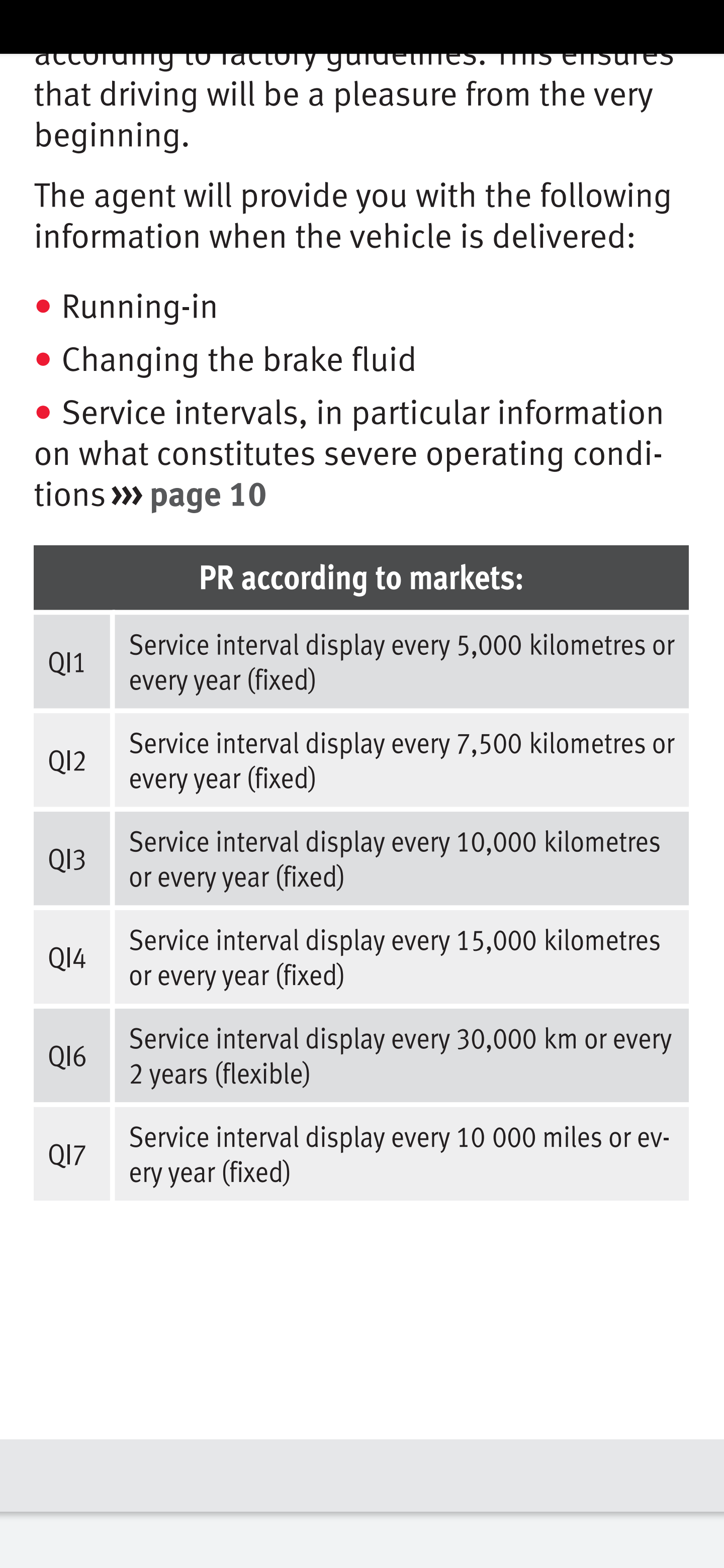

בחו"ל קיימת תוכנית שרות Long Life, עם החלפות כל (עד) 30.000 ק"מ. 30 אלף זה בתנאים אידיאליים, שימוש בינעירוני קליל ומזג אוויר מתון.
למייטב הבנתי בתוכמית Flexible הוא יכול להתריע גם לפני, בהתאם לאופי השימוש.
במסמך הזה אפשר לראות איך יכולה להיות מוגדרת התראת הטיפול באוטו בהתאם למדינת היעד. תחום רחב מאוד שבין 5000 ל 30.000 ק"מ.
