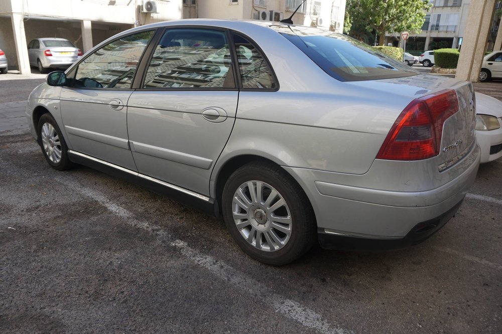

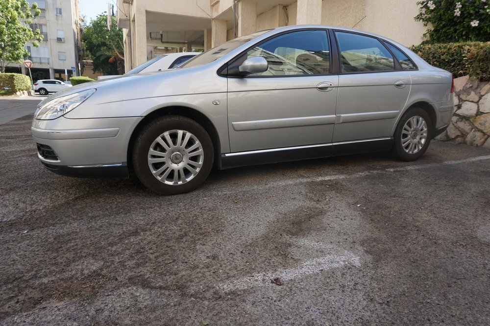

טוב, הגיע הזמן לסכם, ולהגיד שלום.
ביום שישי (22.12.17) הרכב נמכר. הוא פורסם ברביעי בערב ביד2, בחמישי בבוקר התקשרו שני אנשים. אחד היה נשמע רציני, השני קשקשן. בערב דיברתי עם הקונה הרציני, סיכמנו על סכום, שלחתי לו את כל ההיסטוריה הידועה, הוא הגיע בשישי בבוקר, שילם במזומן, לא רצה לראות או לבדוק כלום ונסע מאושר אל האופק.
עכשיו לשאלה המעניינת, כמה באמת עולה להחזיק c5 מזדקנת?
נתחיל בירידת ערך. הרכב נקנה ב-30,000 ש"ח, נמכר ב-5,800 ש"ח אחרי 4 שנים ו-3 חודשים (ו-4 ימים, אבל אני לא אהיה קטנוני). סה"כ 24,200 ש"ח ירידת ערך, 474.5 ש"ח לחודש, 5694.11 ש"ח לשנה. באחוזים זה קטסטרופה, בשקלים זה סביר.
נמשיך לטיפולים. סה"כ במהלך כל התקופה שילמתי 23,126.88 ש"ח. לזה צריך להוסיף שני סטים של מגבים (כ-250 ש"ח).
חילקתי את הסכום לטיפולים שוטפים ותקלות. בטיפולים שוטפים כללתי מה שהיה מוחלף בכל רכב (טיפולים שנתיים, ברקסים, טיימינג, שמן גיר, פלאגים, שני מצברים ו-6 צמיגים) - סה"כ 10,102.53 ש"ח. בתקלות כללתי את כל השאר (תושבות מנוע, מוט מייצב, פעמיים בולמים לתא מטען, משולשים, מילוי גז למזגן, משאבת דלק, מדחס מזגן, סטרטר, תיקון שתי נזילות מהבולמים, ניקוי ולימוד מצערת, קויל ופלאגים (שלא הוחלפו כחלק מטיפול שוטף) ובית פיוזים חיצוני) - סה"כ 13,024.35 ש"ח.
הטסט השנתי נע סביב 1,500 ש"ח למיטב זכרוני - המסמכים כבר אצל הקונה.
ביטוח עלה לי כ-2,500 ש"ח לשנה, חובה וצד ג', אבל זה מספר שמאוד שונה לפי המבוטח והיקף הכיסוי.
דלק לא ספרתי, נראה לי ממש קטנוני. תצרוכת הדלק נעה בין ליטר לכל 7.5 ק"מ (עירוני, בקיץ עם מזגן קבוע) לליטר ל-11 ק"מ (בין עירוני עם מזגן מדי פעם).
בנוסף התקנתי (כלומר, לא אני, יוסי אלפיין, אני רק שילמתי) שתי דיבוריות (השניה הותקנה אחרי שהראשונה סיימה את חייה באופן מעציב בהחלט), שני מטענים (כנ"ל) ומצלמת דרך. העלות של כל זה נעה בין 3,00 ל-3,500 ש"ח, מכיוון שהכל נקנה ברשת אין לי כרגע קבלות מדויקות, איתכם הסליחה.
רק כדי לשים דברים בקונטקסט, למרות שזה בטח כבר נאמר לפחות פעם אחת, אפשר היה להוזיל חלק מהעלויות. אפשר היה להזמין חלקים לבד, לטפל (לפחות טיפולים שוטפים) לבד, לבחור צמיגים זולים יותר (או להחליף אותם מאוחר יותר) ובטח עוד כמה רעיונות שלא חשבתי עליהם. המטרות מבחינתי היו חיסכון בזמן (ובכאב ראש) ורמת תחזוקה שאני לא אסבול ממנה, גם אם היא תעלה קצת יותר.
אז כן, זה לא הרכב הכי זול לתחזוקה. זה היה ברור מלכתחילה. מצד שני, גם לא ממש מדובר בתחזוקה בלתי אפשרית, אפילו אם לא מחפשים קיצורי דרך. מבחינתי, תשלום של עוד כמה אלפי שקלים בשנה בשביל התמורה שהתקבלה היה סביר לגמרי, אבל אני מבין גם את הצד השני.

ועכשיו לשאלה הפחות מעניינת, איך זה לנהוג ב-c5 מזדקנת?
האמת, שהשאלה הנכונה יותר צריכה להיות איך זה לנסוע ב-c5 מזדקנת, ולשאלה הזו יש תשובה ממש פשוטה: אחלה. למרות הגיל, הרכב עדיין נח מאוד, ברמה שלוקח בדיוק שתי דקות ברכב אחר להרגיש את ההבדל, והוא משמעותי. הסיטרואן הזו באמת מעלימה את כל המפגעים הקטנים לגמרי, כאילו הם לא שם. הבעיה היא במפגעים משמעותיים, כמו פסי האטה או בורות ביוב, שגורמים לתזוזה מאוד משמעותית של כל הרכב עד כדי חבטה לא נעימה, אלא אם מאטים למהירויות נמוכות מאוד.

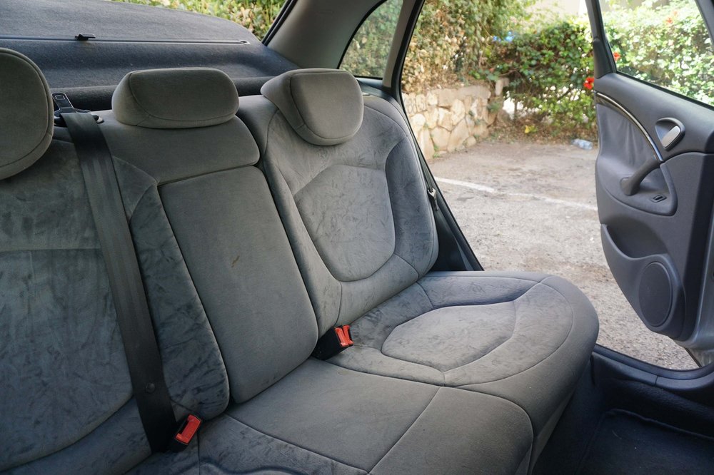

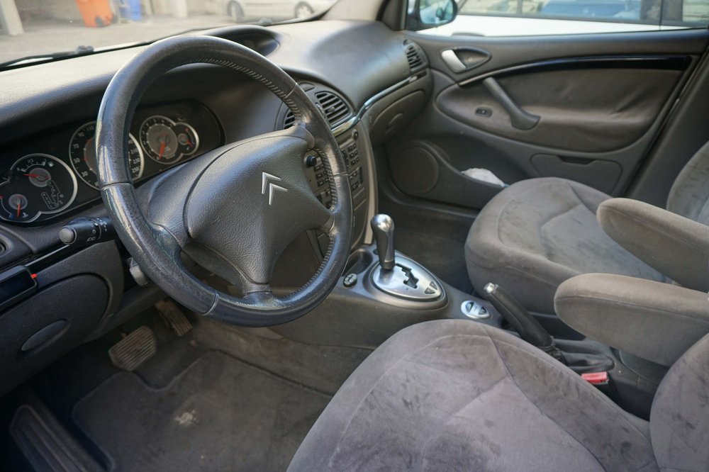

מעבר לזה, מדובר ברכב מאוד מרווח. אבל ממש. הדשבורד נמצא רחוק, הכיסאות גדולים ומרווחים, ויש תחושה מאוד אוורירית לכולם. גם תא המטען יכיל בערך כל מה שתזרוק לתוכו, ועדיין ישאר מקום להכל.
ואז, יש את העניין של האבזור. נכון שהיום כל סופר מיני משודרגת מאפילה על ה-c5 הזו, ועדיין רשימת האבזור פה ממש לא קצרה, ודי קולעת לנקודות החשובות לטעמי: בקרת שיוט (עם מגביל מהירות), חיישני גשם ואורות, מראות מתקפלות, מראה מרכזית מתכהה, חיישני רוורס מקוריים ושאר פיצ'פקעס שמרחיבים דעתו של אדם (ריפודי קטיפה, תאורה במראות איפור, משענות לידיים מקדימה ומאחורה).
חוץ מזה, גם בידוד הרעשים לא רע בכלל. כנראה שלקסוס LS תהיה שקטה יותר, אבל יחסית לרכבים עממיים מדובר ברכב שקט למדי.
המנוע מאוד מתאים לאופי הכללי של הרכב. הוא מספק מומנט נאה גם בסיבובים נמוכים (אולי בגלל תזמון שסתומים משתנה), ובנהיגה מתונה ואחראית אפשר לשמור אותו בתחומים שקטים ונעימים. כמובן שבשיפועים משמעותיים או מהירויות תלת ספרתיות נגמר לו קצת האוויר, והוא נאלץ לטפס לתחומי סל"ד שלא הוא ולא אתה הייתם רוצים לבקר בהם, מה שמשאיר את האופציה להאט קצת או לסבול בשקט.
הבעיה היא, שלנהוג ברכב הזה זה קצת פחות כיף. הוא גדול, הראות בעייתית (בגלל קורות A רחבות נורא), הגיר לא משתף פעולה עם שום דבר מעבר לנהיגה רגועה וזורמת, וגם אז חובט מדי פעם, וכל פרובוקציה הכי קטנה גורמת לכל העסק להתנדנד קצת מצד לצד. בנוסף, חסר קצת כח לכל דבר שהוא מעבר למנהלתי (כלומר, העסק זז, אבל מסביר לך טוב מאוד שהוא לא מרוצה מכל השטויות האלה).
בקיצור, מדובר ברכב מאוד חד ממדי. הוא מבצע נפלא את המשימה לשמה הוא יועד, אבל לא מילימטר מעבר לזה. וזה, וביחד עם התחזוקה הלא טריוויאלית, הרצון להמנע מטיפולים מורכבים יותר עד כדי השבתה של הרכב, הפחד מהרכב האוטונומי הממשמש ובא, וגם איזה משבר גיל 40 קל הובילו אותי לשדרוג (או שנמוך, בתחומים מסוימים) המתחייב (פוקוס אקובוסט, זה כבר די ברור). ועל כך, בפרק הבא.
