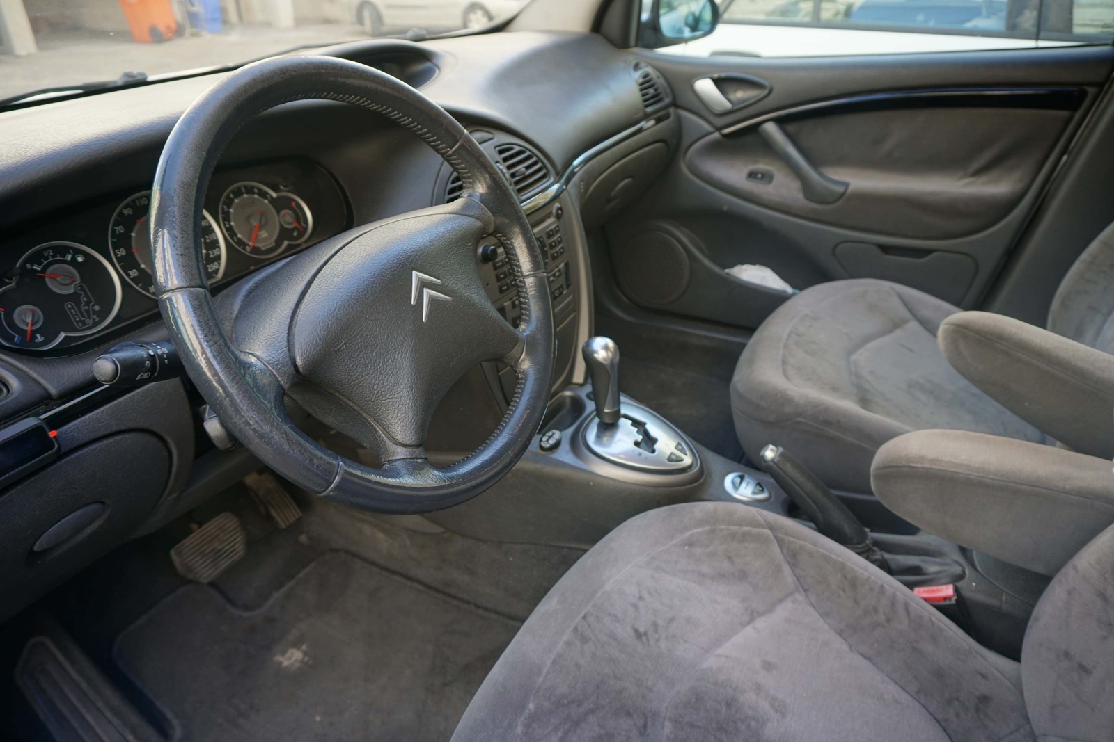

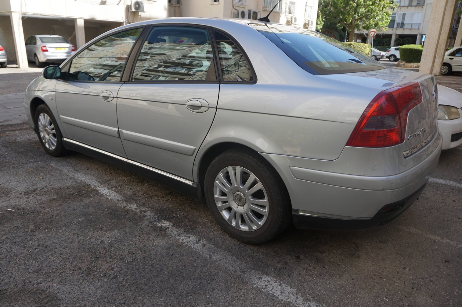

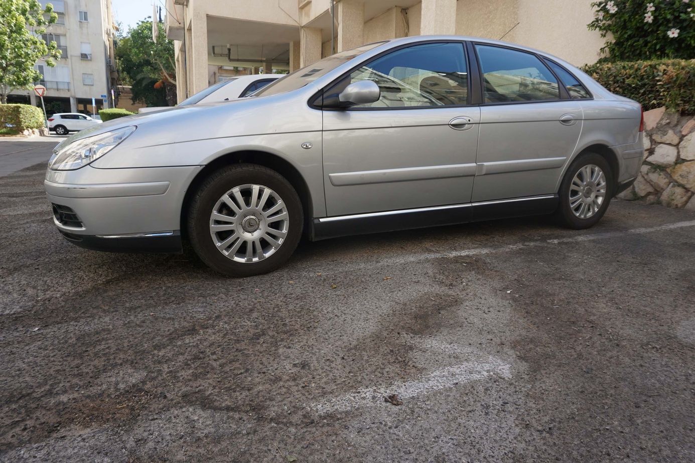

אחרי הכל, הרכב במצב יותר מסביר, מניע בנגיעה, נוסע בלי רעשים / קרקושים / בעיות, לא מתחמם / צורך שמן / משחק סנוקר. אין שום בעיה להניע ולנסוע לאן שרוצים, מתי שרוצים.

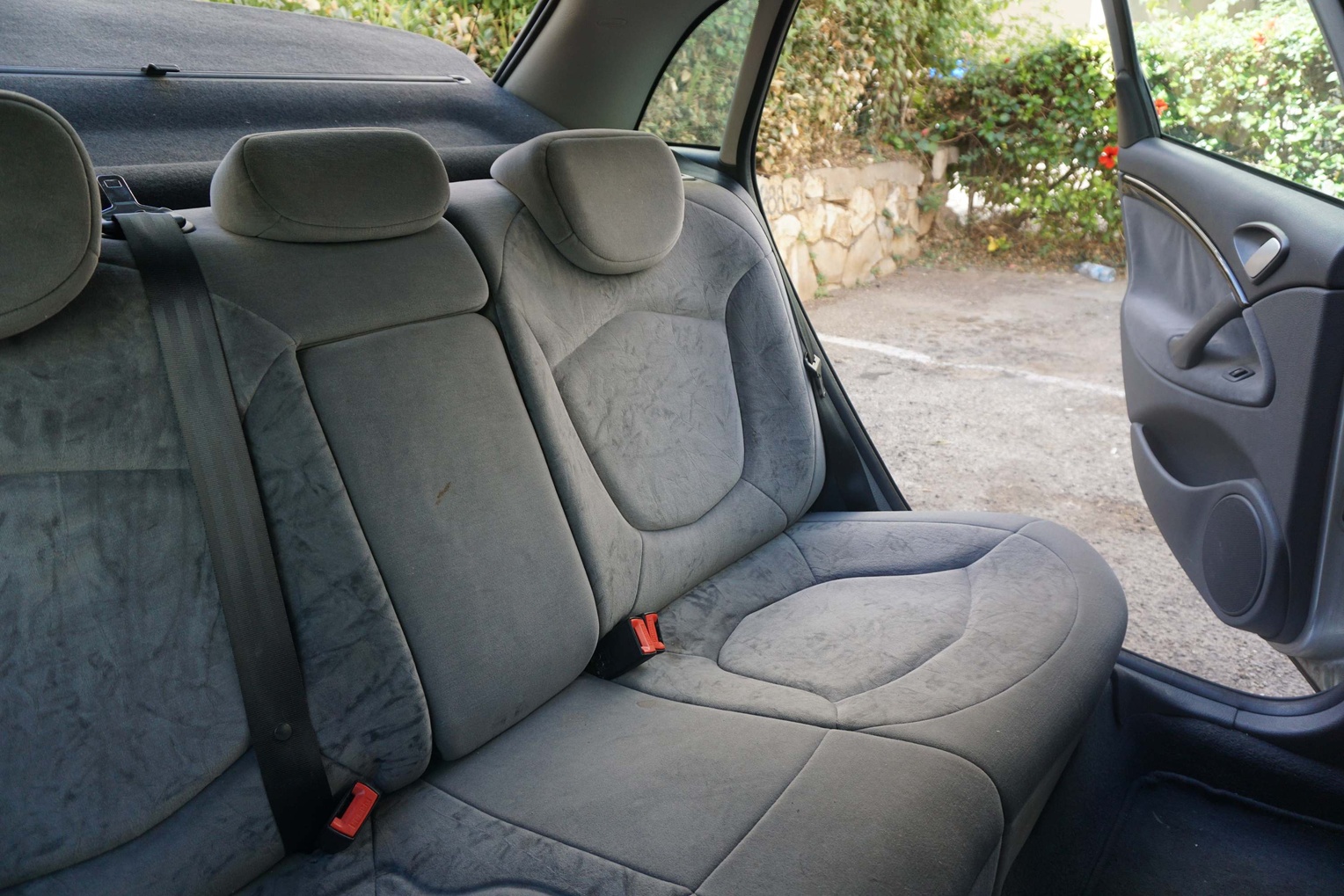

גם הצבע מחזיק לא רע (יחסית, כן? לא משהו לפורום דיטיילינג), ומבפנים הרוב במצב סביר (הציפוי של הידיות לדלתות מתקלף, והחלק התחתון של הדש קיבל מרקם מעט דביק). כל התאורה הפנימית עובדת, אין קילופים (פרט לידיות כאמור) / סימונים מחוקים, הריפודים נראים ומרגישים טוב.

ולסיום, מעט תמונות של הוד לוויתנותו:
