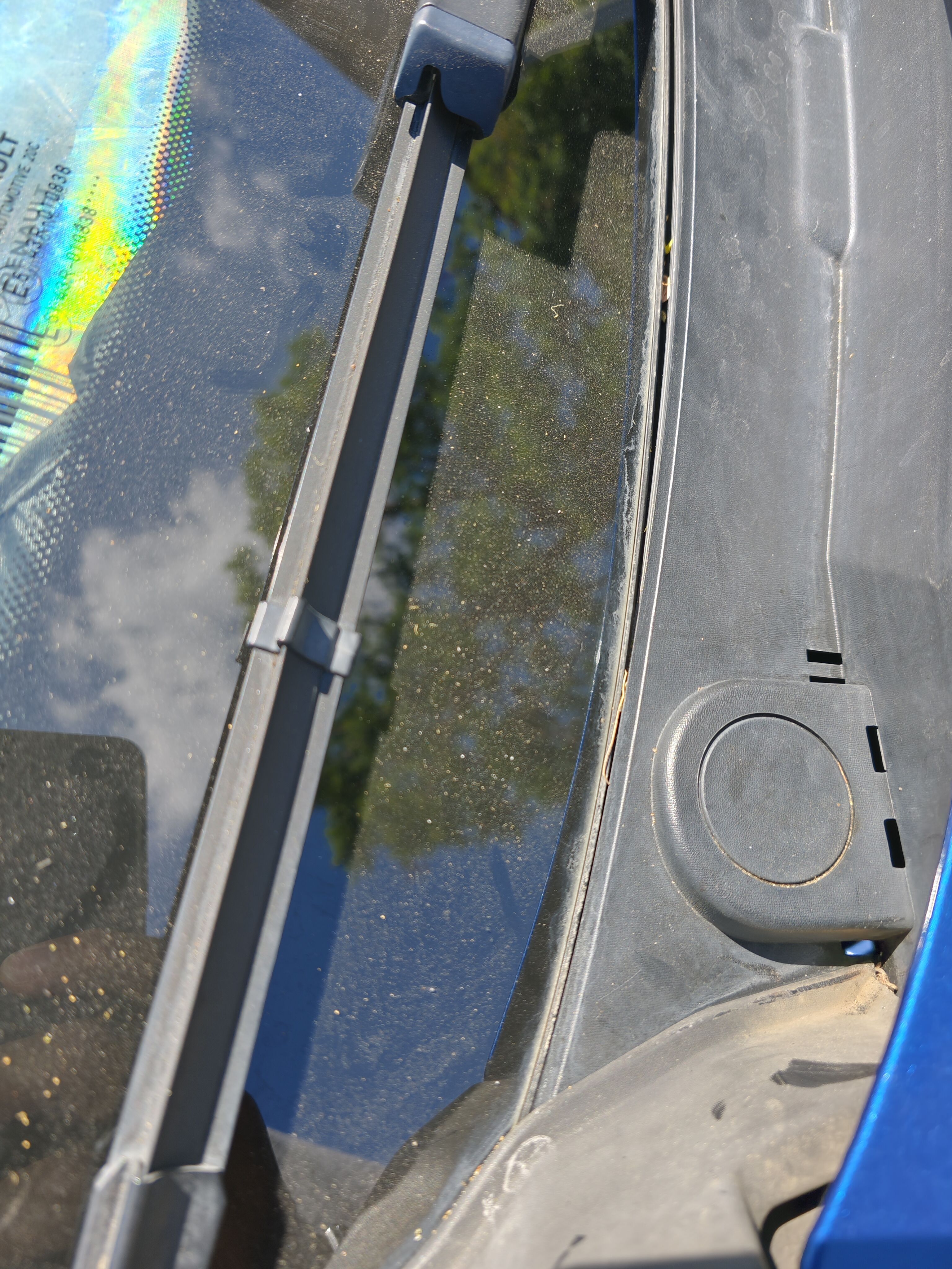

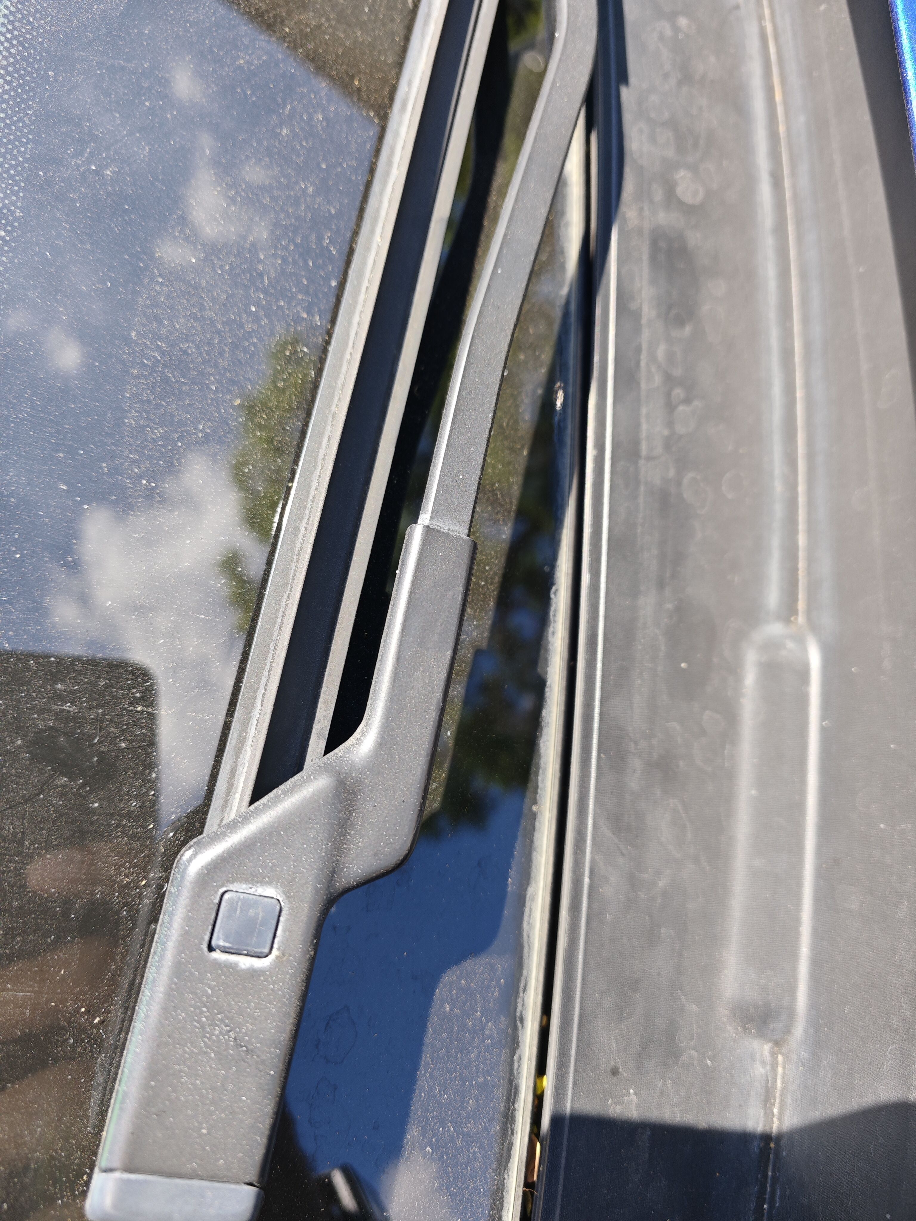

הבוקר ראיתי שיש רווח בין הפלסטיק בקצה השמשה הקדמית, לשמשה עצמה.
האם מדובר במשהו מסכן? או שניתן לתקן לבד? הרכב עדיין באחריות יצרן.
המרווח הזה תקין.
החלק הפלסטי מכונה "טורפדו".
מתחתיו נמצאים מרזבי הניקוז של השמשה הקדמית.
זה חלק דקורטיבי בלבד, ואין לו שום תפקיד של איטום או משהו בסגנון.

בגדול השמשה מודבקת למרכב הרכב שכך שאין סיכוי למים להיכנס פנימה.

מאמין שזה באמת עיצוב של הרכב, תבדוק עם רכבים דומים ברחוב. אבל קרו מקרים שזה היה בעיה.
*הבעיה שהייתה אצלי ברכב סיטרואן C4 2008 שהפלאסטיק הנ"ל היה לא מתוכנן נכון, ללא חיזוק באמצע והיה שוקע עם הזמן ונפרד מהזכוכית. בעיה גורפת שלא קיבלה מענה ע"י סיטרואן, הרכב נסעה כרגיל ולא הושפע מ"המחלה". היו כל מיני פתרונות אפטר מארקט לחיזוק.
התקנה והתאמה לא כ"כ טובה של החלק.
אין בעייה מבחינת כניסת מים, הבעיה היא שלכלוכים קטנים נתקעים במרווח וזה מפריע בעין אם אתה נוהג לשטוף / לנגב לבד את הרכב.
לא הייתי נותן לידיים ישראליות לטפל בעניין, לדעתי סיכוי טוב שיגרם יותר נזק ולכן אישית הייתי משאיר את זה ככה.

אם נכנסים מתחת לפלסטיק שברי עלים ואבק, זה לא מגיע לגומחה לרוחב המכונית שנועדה לניקוז?
ואז מצטבר שם, מחזיק מים בחורף, ואולי גם סותם בסוף את הניקוז.
עריכה אחרונה על ידי elera
אני לא יודע איך זה בדיוק בנוי אצלך, אבל לדעתי אין שם ניקוז ומים שמגיעים לשם יוצאים מהכניסה, הפתח שאתה רואה, ולא מניקוז פנימי.
אם יש לך אפשרות, תביט ברכבים דומים או אפילו תיגש למוסך מורשה יבואן ותראה שם, או תברר אם בטעות יש שם ידען שיודע כיצד זה בנוי מתחת מבלי לפרק.
