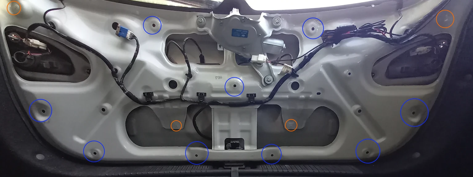

הלכתי לכיוון הזה. פירקתי את בטנת הפלסטיק במשיכה ידנית בלבד, בלי כלים. לא היה קשה מדי, אולי כי כבר פירקו את זה בעבר.
זה תפוס ע"י 9 קליפסים מפלסטיק ו-4 ברגים:

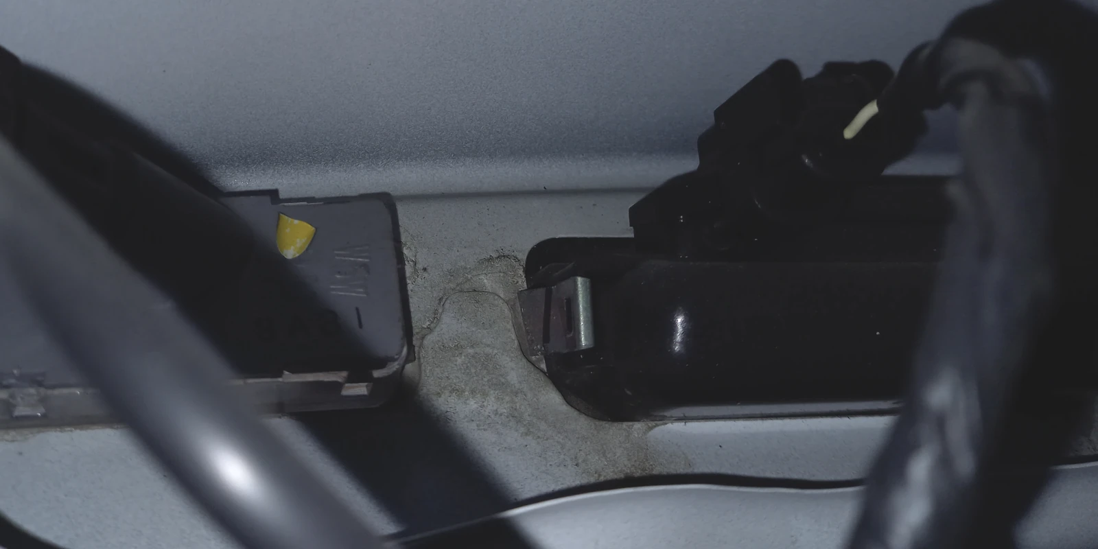

מודול המטרה יושב בחלל השמאלי העליון. תופסן צד ימין (מבפנים) שלו לא נוח לגישה, אז הלכתי על השמאלי (מבחוץ זה ימין - הצד שהיה מוקד הניסיונות קודם):

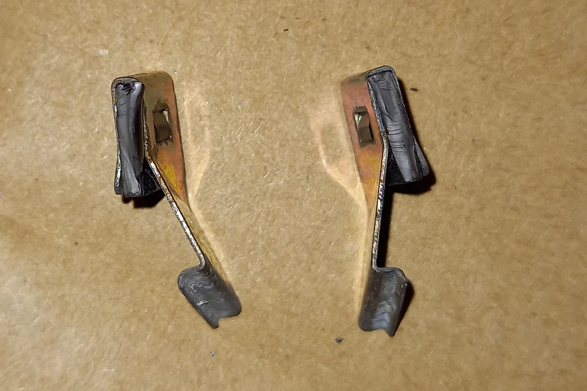

היה קשה ללחוץ על התופסן (יש איזה כלי ייעודי טוב לזה?) כי הוא מאוד קשיח, וגם אלכסוני בשני צירים כך שמברג מחליק. אבל בסוף הצליח. לחץ צידי תוך דחיפה של החלק למטה/החוצה.
חשבתי אחרי שצד אחד יצא אז השני ישתחרר בקלות כי הרי אין לחץ נגדי, אבל לא, דווקא לא השתחרר בכלל. ניסיתי להכניס מחדש את החלק, ולהתחיל מצד ימין.
אבל בעיית גישה. ליד צד ימין יש "קורה" אנכית, וקצת הלאה מצלמה שצריך להיזהר לא לפגוע בה.

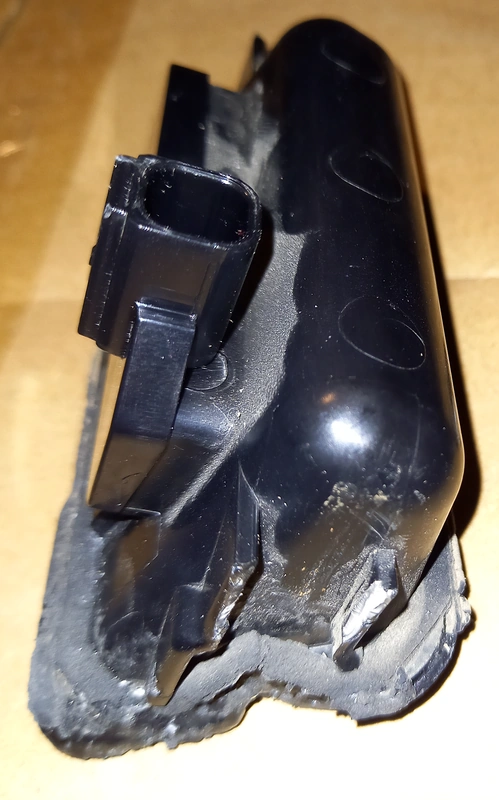

הפתרון היה לשבור את הפלסטיק שמחזיק את תופסני המתכת. באופן די נוח, יש מאחוריהם מעין סלוטים שמתאימים לראש מברג שטוח גדול.

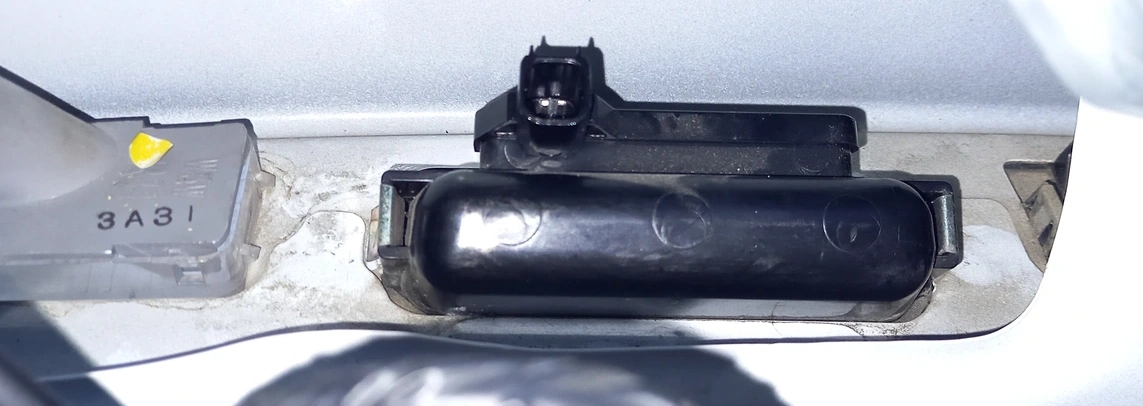

אחרי זה, ואחרי הורדת לוחית הרישוי כי היא הפריעה בדרך, אפשר היה לדחוף את החלק החוצה.
ניתוק מחבר החשמל גם דרש קצת מאבק (פלסטיק עם קפיציות מינימלית).

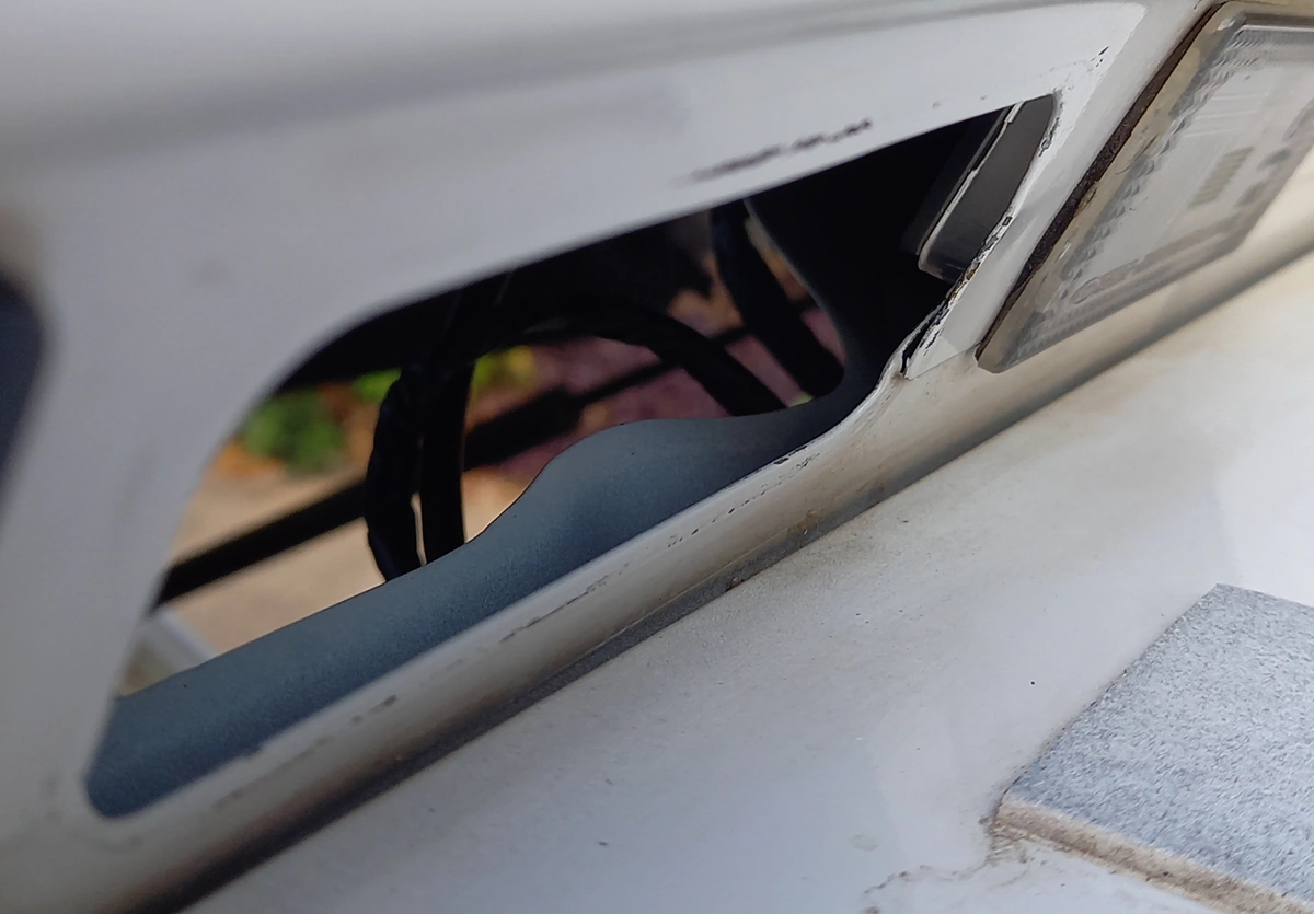

החור הפנוי:
הניסינות מבחוץ עם המברג פגעו קצת בצבע בשולי ימין של החור, כפי שרואים בתמונה. יש משהו שכדאי לעשות עם זה?
יש גם סיכוי שניסיונות המשיכה עם הפלייר (החזקה רק בחלק הפלסטיק) עיקמו שם חלק ממשטח גוף הדלת, שעשוי באזור הזה עם ריתוך שני משטחים.
או אולי זה מאיזה תיקון שעשו בדלת בעבר. הפחחות לא נראתה הכי איכותיות.

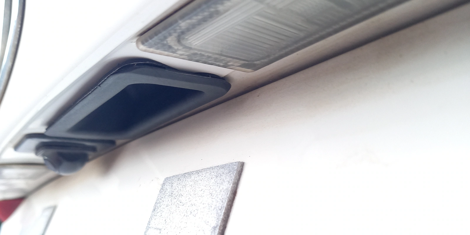

להכניס את המודול החדש לא היה בעיה, והוא נתפס בקליק:
אבל הוא לא יושב מהודק וישר, וגם יש חופש מסוים למעלה-למטה. לא נראה לי הכי אטום. רעיונות איך לשפר?
לא ברור אם זה בגלל הגומי העקמומי בגרסה הסינית, או חוסר דיוק מסוים במיקום התופסנים, או העיקום הקל במשטח גוף הדלת (רואים קצת בתמונה הקודמת).
אולי אנסה מתישהו חלק מקורי. יהיה טיפשי אם להוציא את הנוכחי ידרוש לשבור גם אותו.
