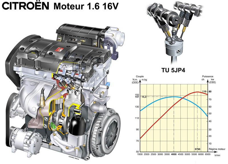

מדובר במנוע 1.6 מדגם NFU, זה מנוע אמין מאוד (בלוק ברזל,ראש אלומיניום) - סוס עבודה אמיתי !
תוודא שהגיר בסדר והמזגן תקין, וסע לשלום.
בדוק מתי עשו טיימינג (אם לא עשו, צפי קריעת הרצועה נע באזור 120-140K ק"מ - ראה הוזהרת).

הבוקי כבר הקדים אותי...
אותו המנוע, באמת סוס עבודה, נתונים יפים וצריכת דלק טובה.
דווקא ב 307 השידוך עם הגיר האוטומטי (והמשקל הכבד הבסיסי של הרכב) לא הניבו הרבה מחמאות, אבל זו לא אשמת המנוע - זו אשמת המשדך (והגיר האוטומטי שלא תורם הרבה לעניין).
ב C3, 206 וקסארה הוא סבבה לגמרי, וגם גיר ידני (ב 307) הוא גם בסדר גמור.

ב 307 יש "בעיה" שתא המנוע סובל מאיוורור "בעייתי", כי השמשה הקדמית משתפלת על שליש מנוע, מה שיוצר איזורים לוהטים בקרבת סעפת היניקה של המנוע.
אויר חם שנכנס למנוע = ביצועים חלשים, תגובות חלשות, השהייה ביציאה מהמקום - במיוחד בימי הקיץ. זה למה בלילות הקיץ הוא מתנהג אחרת מבצהריי היום.
בשילוב גיר אוטומטי שידוע שהוא מעט איטי בהחלטותיו, מתקבלת תוצאה לא זריזה במיוחד.
בסה"כ הכללי מדובר במנוע באמת מצויין, עם עקומת מומנט (בשביל מנוע אטמוספרי) מעולה (ב 2000 סל"ד כבר יש לך מעל 13 קג"מ זמינים, שהם 90% מהמומנט המקסימלי שלו. בנוסף לזה מדובר במנוע מאוד אמין, טיימינג פשוט מאוד, בלוק וראש עמידים לאורך שנים רבות של שימוש - גם אם מתעללים בו.
יש דגמים כאלה עם מנוע 1.6 וגיר ידני והם הרבה יותר מוצלחים מבחינת ביצועים וצריכת דלק, זה דיי צפוי למען האמת...
