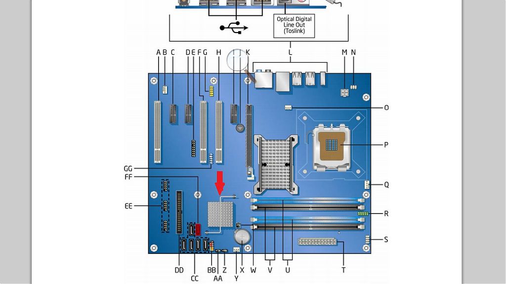

בתמונה המצורפת מסומן בחץ הרכיב שמתחמם אצלי. כדי לעקוף הסימפטומים הותקן מאוורר חזק מאד בישבנו של המחשב, וזה עובד יופי- אבל, כמו שאמרתי- זה רק פותר את הסימפטומים, ולא את הבעייה.
מי יוכל לענות לי על השאלות:
1)-מהו הרכיב הזה בכלל?! ...
2)-באותו הקשר- מה יכול לגרום לו להתחמם כל כך?
3)-האם צריך לשים עליו גם משחה טרמית?
תודה.
הרכיב הינו ״הגשר הדרומי״ ואחראי על פעילות הכוננים ועוד, הוא חם תמיד אך לא חייב מאוורר, הוא בעל קירור פאסיבי כפי ששמת לב - גוף האלומיניום הקטן שעליו, ניתן להסירו ולחדש משחה ואפילו להתקין עליו מאוורר קטנטן.

תודה וולף,
פשוט לאחרונה הקירור הפאסיבי לא עשה כלום, והרכיב התחמם הרבה מעבר למה שהוא אמור- הצד החיצוני של המחשב היה פשוט לוהט. כאמור זה קורה רק בעת שימוש ב"זוללי גראפיקה" למיניהם.
הפיתרון היה לשים מאוורר גדול שישאב את האוויר מכל החלל התחתון של המחשב בצורה חכמה החוצה, המארז הזה לא מסתדר טוב עם הלוח אמק של אינטל, ויש מעין "מחסום" לאיוורור, שהמאוורר החדש מנטרל.
גם אוורור במארז צריך לדעת כיצד מתקינים, חשוב מאוד גם לעשות סידור כבלים ככל האפשר כדי למנוע מחסימות בזרימת האויר.
אם תרצה תעלה תמונה באיכות טובה של המארז שלך ותוכנו - כך שרואים את כולו מהצד ואומר לך אם אני שם לב למשהו מיוחד שניתן עוד לייעל או לשנות.

ברווז הצ'פ סט על בסיס קבוע עובד על כ45/50 מעלות, אם יש חשש כמו שארז אמר תוסיף מאוורר קטן עליו.
חוץ מזה תבדוק כיווני מאווררים, יכול להיות שנוצרת סירקולצית אוויר לא תקינה, אם המארז סיני פשוט בגודל MIDI TOWER אין סיבה שיהיו אזורים חמים.
