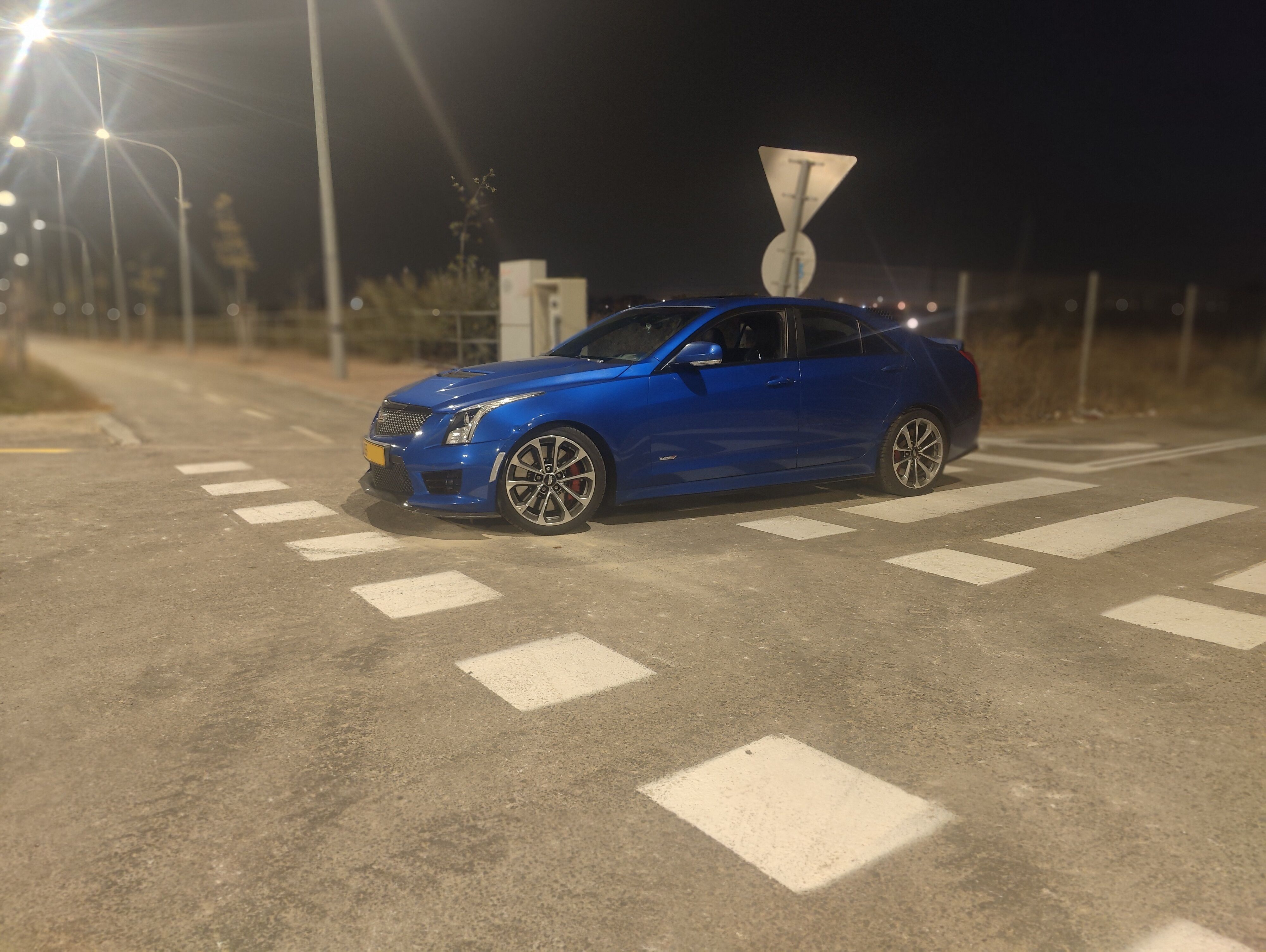

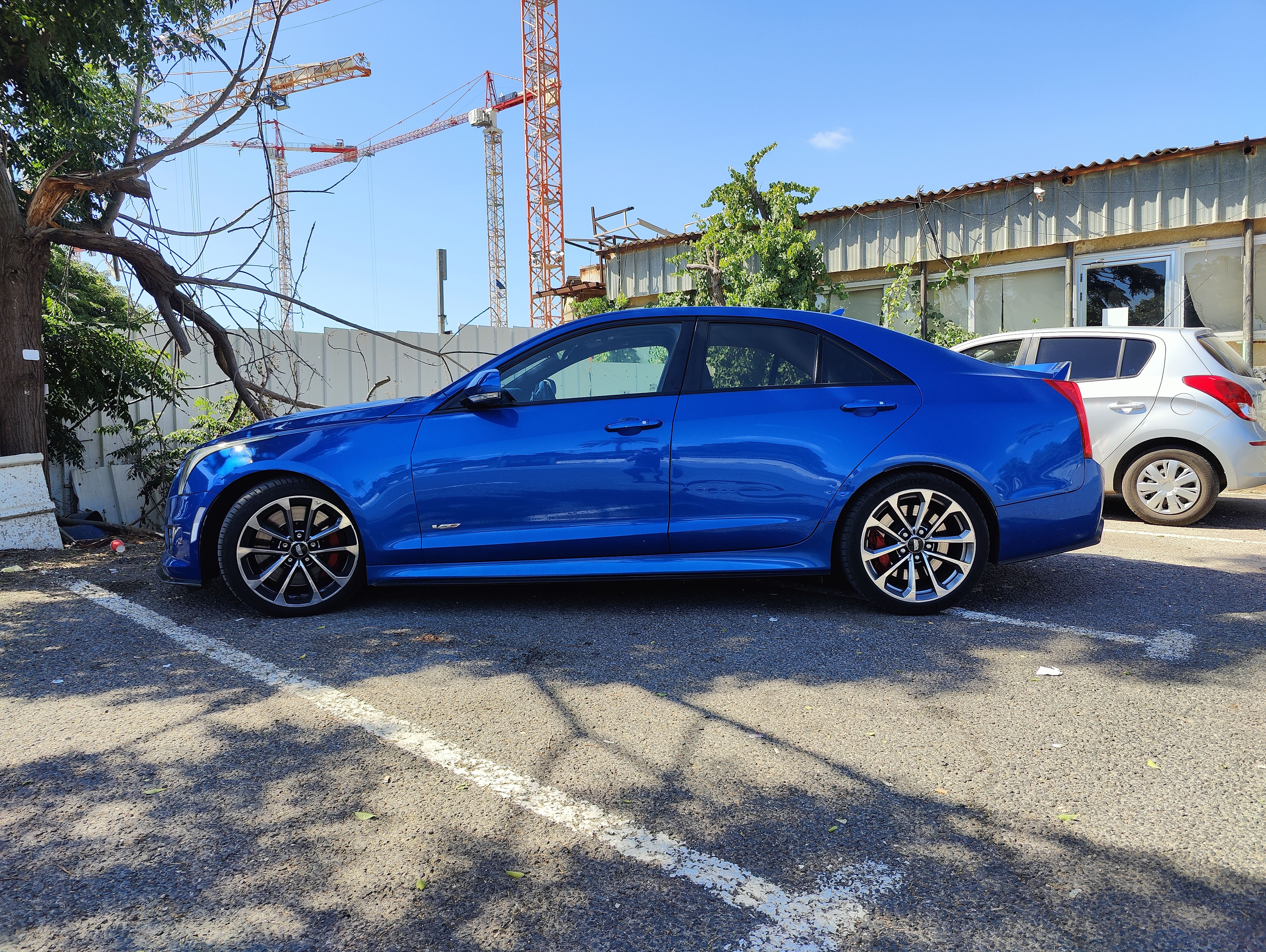

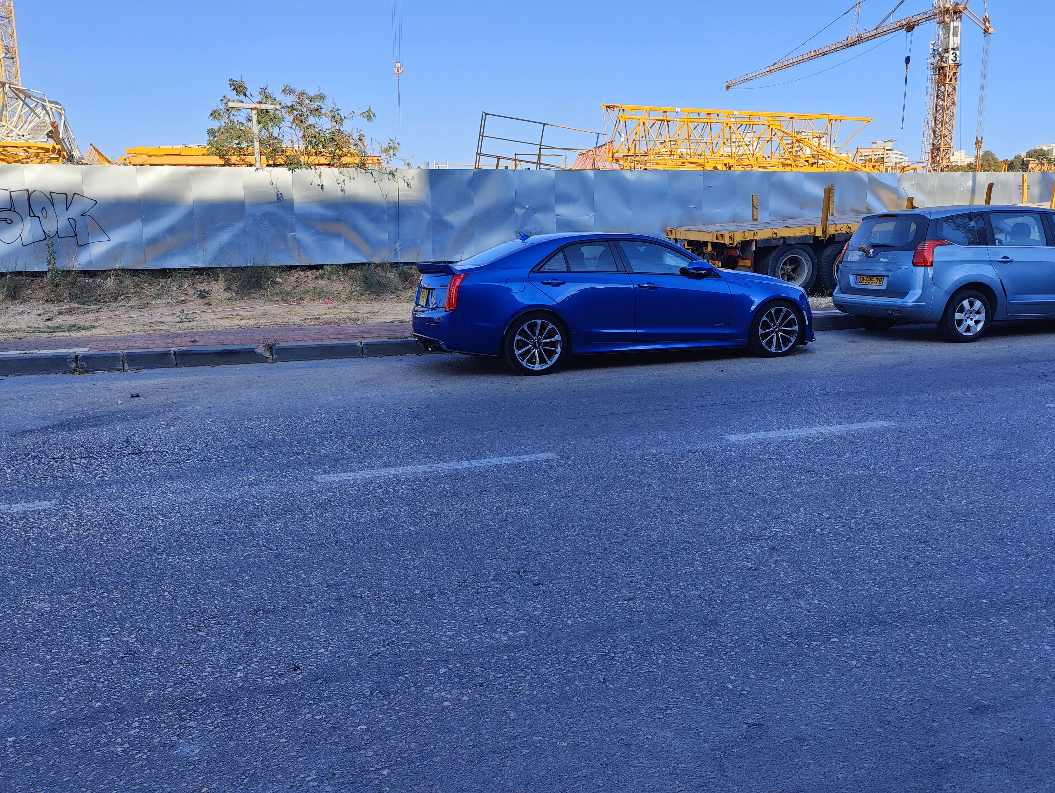

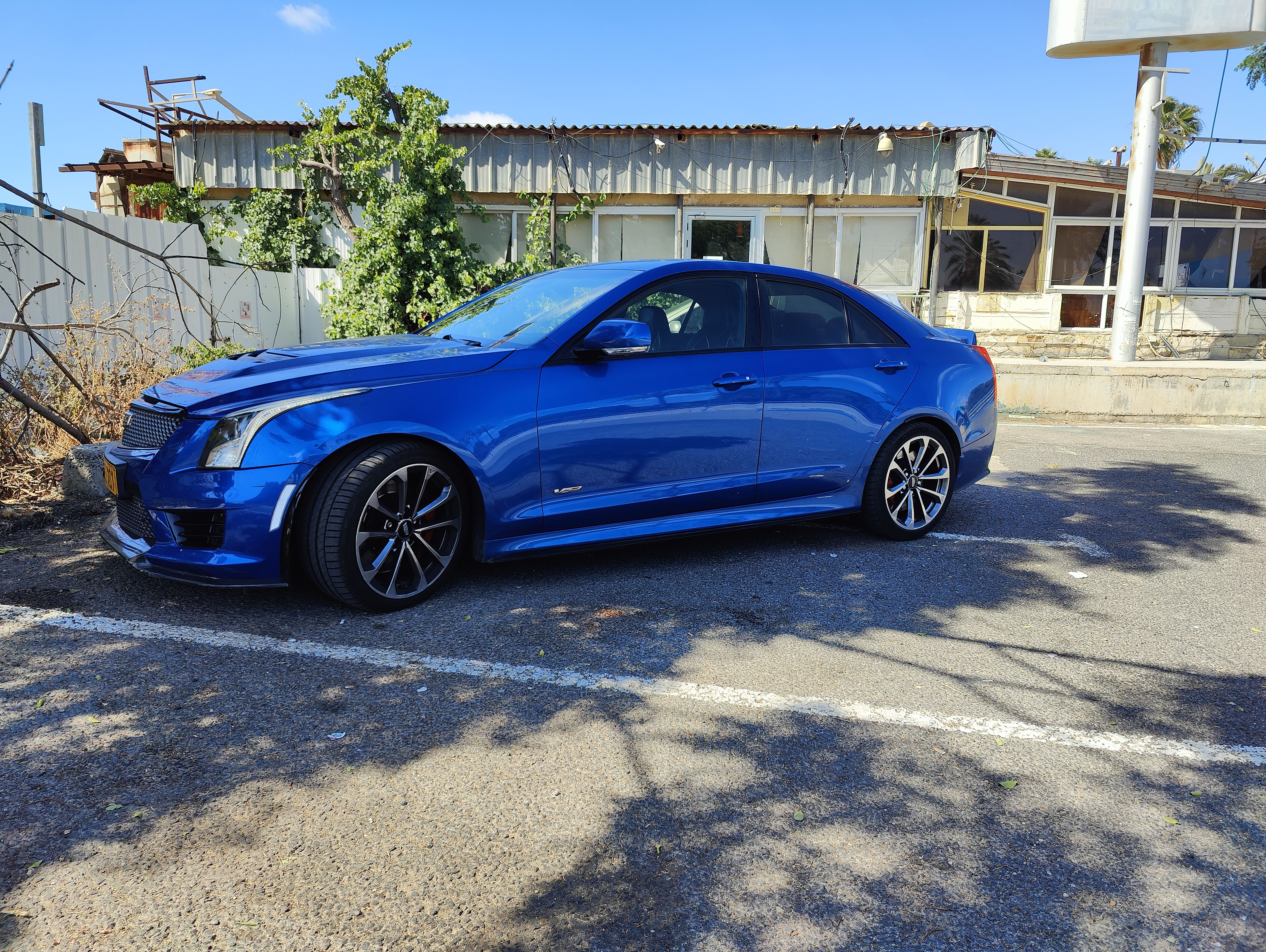

מכירה לא מתוכננת אך בעקבות שינויים ומעבר מוציא למכירה רכב נדיר בארצנו קאדליק ATS-V סוף שנת 2017 - 11/2017 צבע כחול ק"מ - 100000 אני יד 5 - אצל בעלים קודם מעל 3 שנים. הרכב סטוק - אין תוכנה, אין שיפורי מנוע ולא כלום. לא חושב שיש גם צורך. ללא תאונות, ללא תיקוני צבע - הרכב נבדק לפני כחצי שנה עם דוח בלקר, עם סריקת מחשב והכל תקין. סלון שחור, תקין לגמרי, ללא קרעים כלשהם, מסך CUE ללא סדקים או כל בעיה אחרת. הכל עובד ברכב ומתפקד פרפקט. כאשר הרכב נקנה, הוא עבר יישור קו קפדני בשל רצון להנות מס' שנים. הוחלפו כל הנוזלים - שמן מנוע ( מוחלף כל 5אלף ק"מ), שמן גיר, נוזל בלמים באופן מלא, נוזל קירור, שמן דיפרנציאל אחורי. הוחלפה צמת גיר בעת החלפת שמן גיר ( ישנו ריקול שקט לרוב רכבי GM עם תיבת 8/10 הילוכים). כמובן שנעשה שימוש רק בשמן ספציפי של MOBIL1 הוספתי מיכל עיבוי נוסף לאינטרקולר עם ניקוז עצמאי + הגדלת נפח נוזל קירור פי 3 במערכת אינטרקולר. הקיט הנ"ל נמכר ב-US ולא הרבה יודעים עליו. במקור, GM פשוט שכחו להתקין מיכל עיבוי נוסף ספציפית לאינטרקולר. הוחלפו כל הקוילים ומצתים - הכל מקורי הוחלפה רצועת אביזרים ומותחן שלה. הוחלף סט בלימה קדמי במלואו - צלחות מקוריות ורפידות ספציפיות לדגם הזה. הוחלפו עוד מס' דברים שמצאתי לנכון להחליף על מנת שלא להתעסק עם בעיה כלשהי בעתיד. מי שמכיר אותי יודע איך אני מטפל ברכבים שלי. הרכב נוסע נפלא ללא שום בעיה, צריכת דלק למתעיינים נעה סביב 8 ק"מ לליטר במעורב. מותקנת בנוסף למערכת PDR המקורית, מצלמת דרך של DDPAI. ביטוח זול ביחס לשאר הקטגוריה בצורה כמעט מחשידה. אחזקה של הרכב לא יקרה ולי כאמור יש למה להשוות. מחיר מבוקש 185 אלף. *אנשים יקרים, זה רכב בקטגוריה של M3, M4, RS4, C63. יש מספיק מידע ברשת על הרכב הנ"ל לכן לא רואה צורך לרשום כאן פרטים יבשים. הרכב נמכר בשל סיבות שאינן קשורות בו כלל. אני גר בגן יבנה ובמשך השבוע נמצא בהרצליה. 0545625440 - ליאור - מעדיף WHATSAPP כי לא תמיד זמין לענות בשל המקצוע שלי.

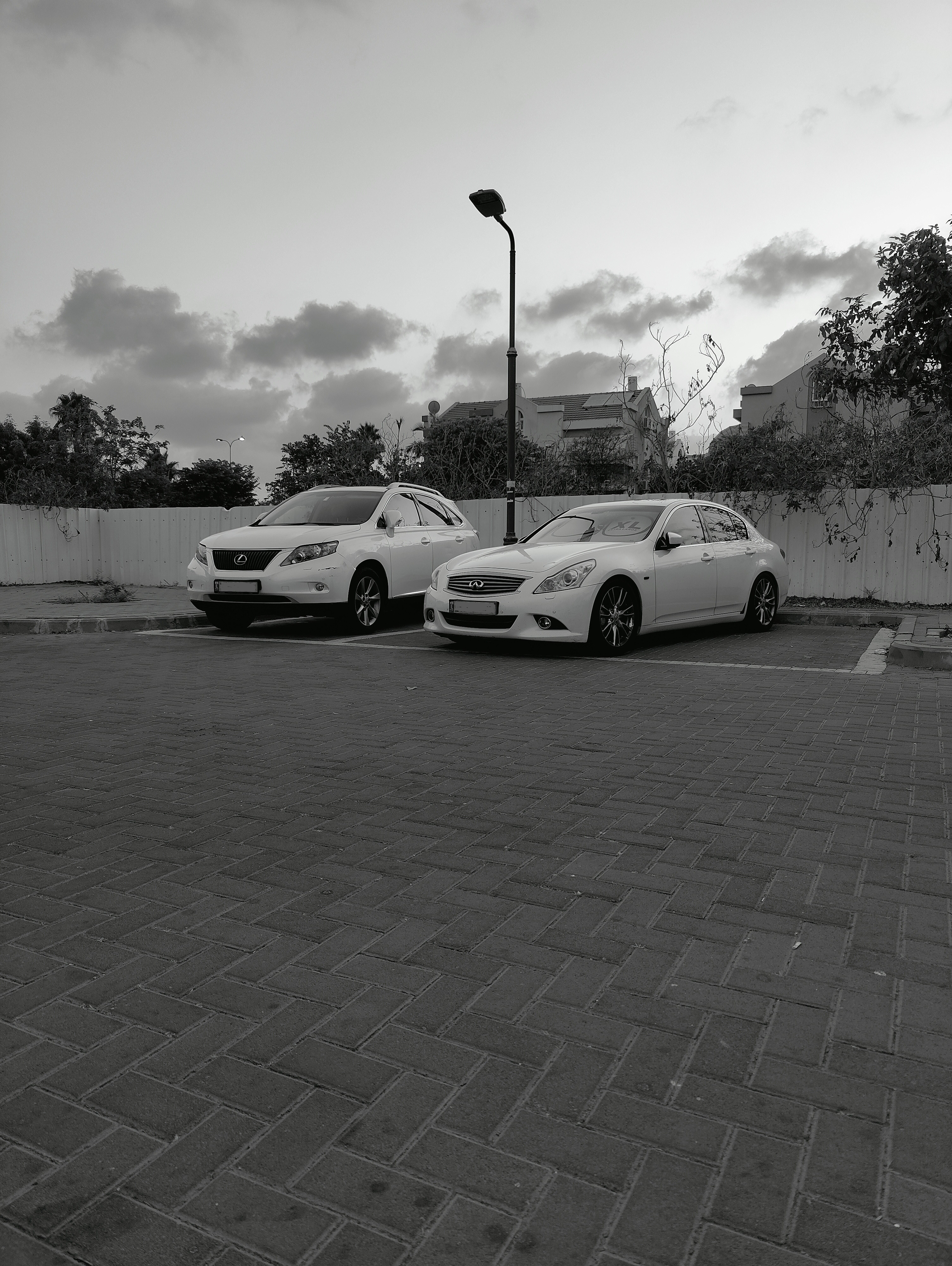

מי שמכיר אותי, יודע איך הרכבים שלי מטופלים ונשמרים. לכן, למכירה: אינפיניטי G37 GT שנת 2012, 03 ברישיון רכב. בבעלותי 3 שנים טסט עד 04.2025 צמיגים חדשים מקדימה צמיגים טריים לגמרי מאחור - CONTI SC7 הרכב עם 212000 ק"מ. על הרכב ישנם רק שיפורי שלדה וקירור: קפיצי הנמכה של SWIFT מוטות מייצבים של HOTCHKIS סטרסט עליון קאליפרים של אקבונו קולר גיר של HAYDEN קולר מנוע של SETRAB בנוסף מותקנת מערכת פליטה catback של INVIDIA (ממירים במקום ותקינים לגמרי - ללא בעיות במעבר טסט) הרכב מטופל כל 6 אלף ק"מ. הרכב עם הסטוריית טיפולים מלאה ומקיפה ומטופל עצמאית בחלקים מקוריים בלבד. ללא תאונות והחלפות חלקים. ניתן לראות את הרכב בגן יבנה / הרצליה / רמת החייל בתיאום מראש. מחיר מבוקש: 60000 ש"ח. אני אדם עסוק מאוד ביומיום, כל הנתונים רשומים, המחירון של הרכב ידוע. * ליאור - 0545625440 - במידה ואין מענה, ניתן לשלוח WHATSAPP.
