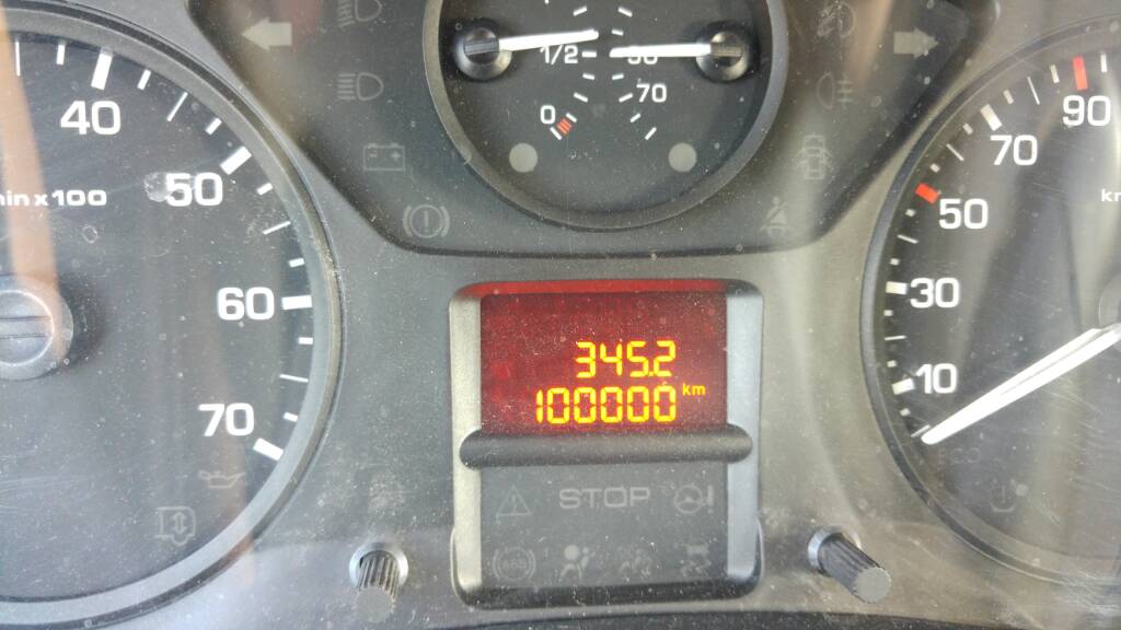

100 אלף ק"מ.
מה היה עד כה?
6 טיפולי 15 אלף (שמן מנוע + פילטר שמן + פילטר מזגן).
3 החלפות פילטר סולר ופילטר אוויר למנוע. 30, 60, 90 אלף ק"מ.
החלפת נוזל בלמים אחת.
החלפת רפידות קידמיות (ברמבו) וחריטת דיסקים קידמיים פעם אחת ב 45 אלף.
מילוי 60 ליטר אוריאה. 6 מיכלים של 10 ליטר. (עצמאית).
החלפת מצבר באיזור 47 אלף ק"מ - אחריות, הוחלף למצבר Start Up.
החלפת נגד מהירויות מאוורר באיזור 60 אלף ק"מ - אחריות.
החלפת מעצור דלת נהג עקב רעשים באיזור 50 או 60 אלף ק"מ - אפשר היה להחליף באחריות אך החלפתי לבד.
חיזוק בנדים על צנרת גדישה בשני מקומות עקב הזעת שמן - עצמאית.
חיזוק בורג מנעול דלק אחורית שהשתחרר - עצמאית.
פירוק חיישני רוורס לא מקוריים שהפסיקו לעבוד אחרי חודשיים - עצמאית.
ב 96 אלף ק"מ החלפת 4 צמיגים ל Good Year Efficient Grip.
ב 98 אלף ק"מ החלפת חיפוי חיצוני למפתח שהתבלה - עצמאית.
צריכת דלק ללא שינוי באיזור 1 ל 17.5 -18, צריכת שמן 0.
עבר שני טסטים ללא הערות.
תדירות החלפת פילטר מזגן ופילטר סולר, זו יוזמה שלך או הנחיית היבואן?
לגבי פילטר סולר - הנחיית יבואן.
