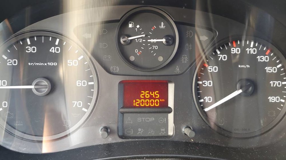

120.000 ק"מ.
אחרי החלפת הקלאץ' הרגשתי שההילוכים לא משתלבים באותה קלות כמו מקודם. יותר קשה. ככה נסעתי כ 10 אלף ק"מ עד שבעמידה בפקק עם חלון פתוח הרחתי ריח של שמן גיר. הסתכלתי וראיתי שנוזל ממחזיר שמן ציריה. (כן אדם, אני יודע :-) )
חזרתי למוסך ושם הוחלף מחזיר שמן ציריה ושמן גיר למקורי Mobil 75FE.
מאז החלפת ההילוכים תקינה לגמרי.
ב 96.000 ק"מ כאמור החלפתי 4 צמיגים, לאחר החלפת הצמיגים התחילה זריקה קלה בדיסקי בלם קידמיים.
ב 107 אלף ק"מ החלפתי את הבלמים הקידמיים בגלל זה, הרפידות היו על 60% אבל הדיסקים אחד מתחת למידת המינימום והשני מאוד קרוב.
קניתי דיסקים של ברמבו ורפידות מקוריות (תוצרת פרודו) ב 610 ש"ח לכל הסט.
טיפול 120 אלף כבר עשיתי עצמאית עם כל החלקים מקוריים ושמן Total 0W-30 בתקן החדש B71 2302. בדקתי את כמות נוזל ה DPF באמצעות אפליקתיית FAP - יש במיכל 560 מיל' מתוך 1190.
עברתי כבר טסט של השנה השלישית, ללא הערות.
