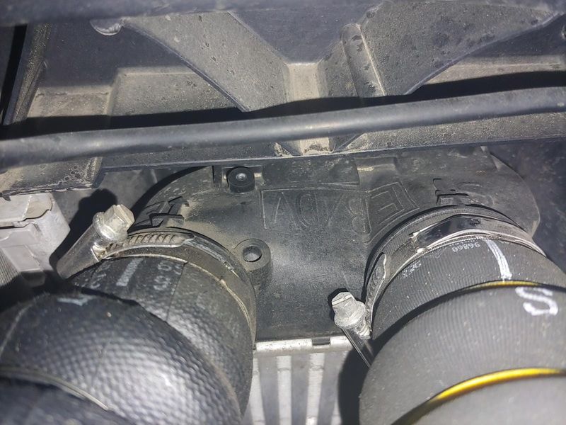

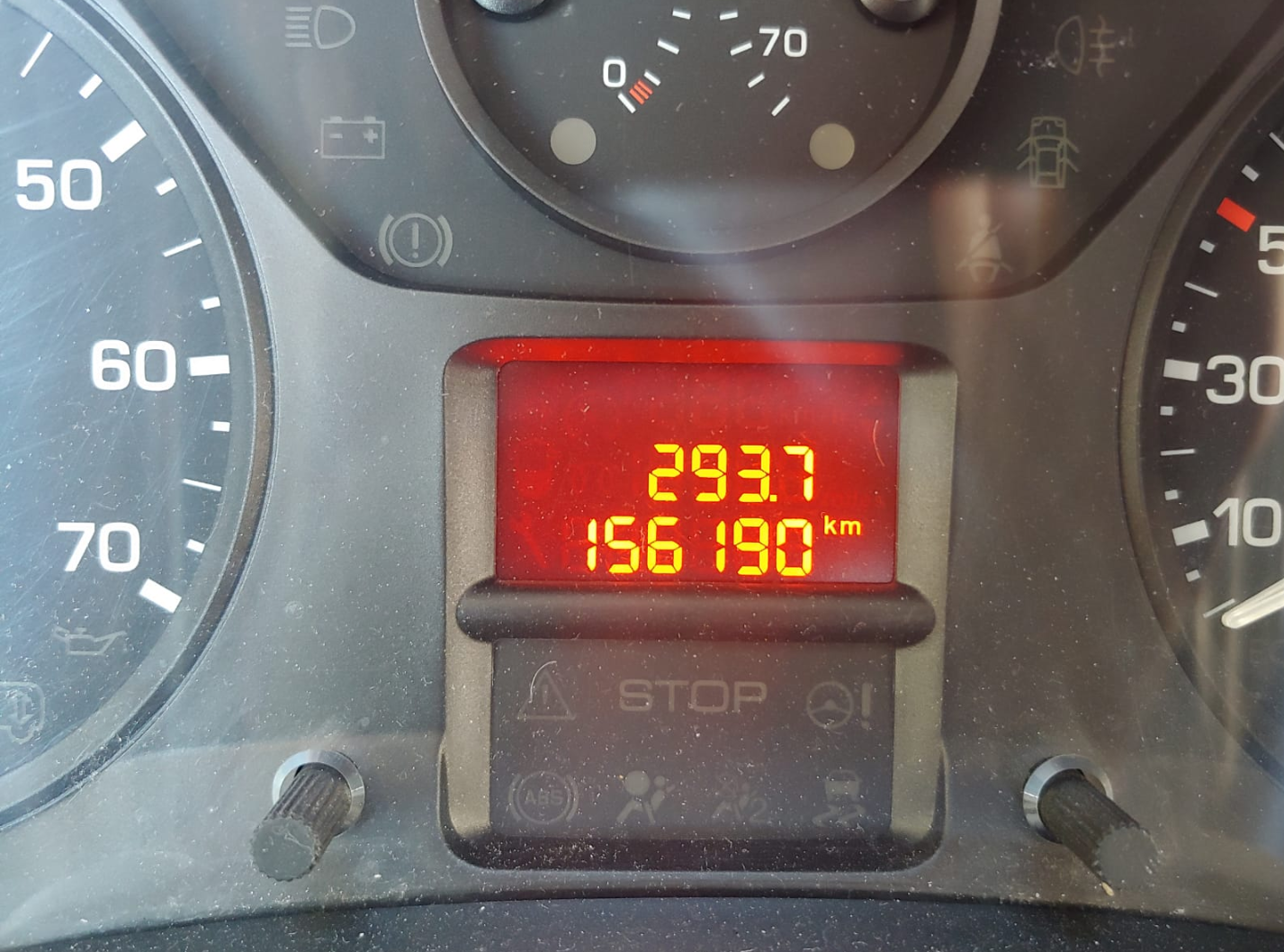

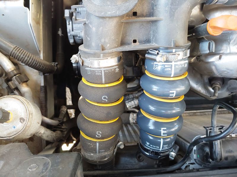

163.500 ק"מ.

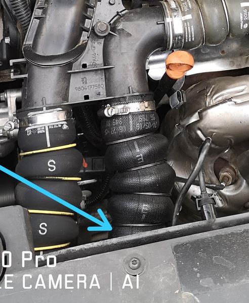

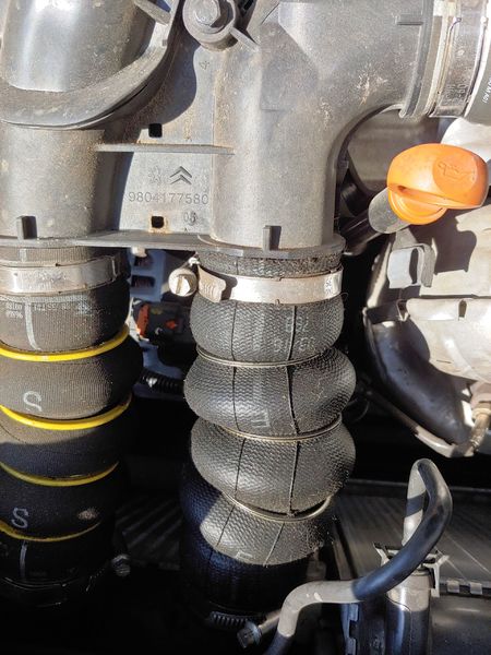

צינור הכניסה לאינטרקולר היה מזיע שמן עוד מהקילומטרים הראשונים, הידקת את הבנדים אבל לא עזר. לאחרונה כבר היה ספוג לגמרי בשמן, כנראה שהייתה ברחיה קטנה.
אפשר לראות פה את ההבדל בצבע שלו לעומת הצינור השני היבש.

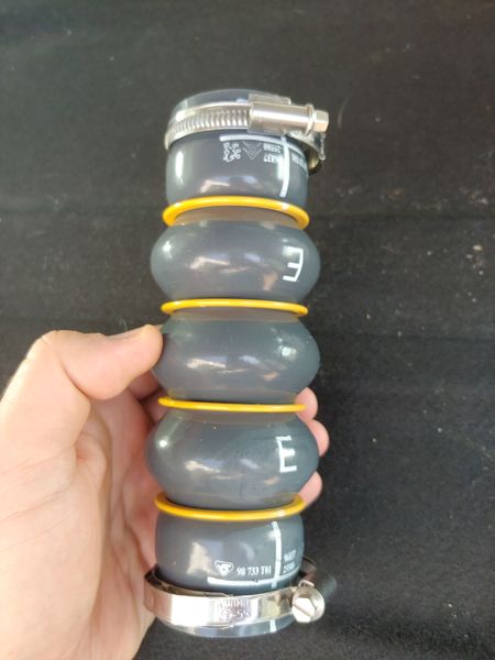

קניתי צינור חדש (240 ש"ח). יש חלק מחליף עשוי מסיליקון ולא מגומי מצופה בד כמו הישן.
הצינור מגיע עם בנדים חדשים.

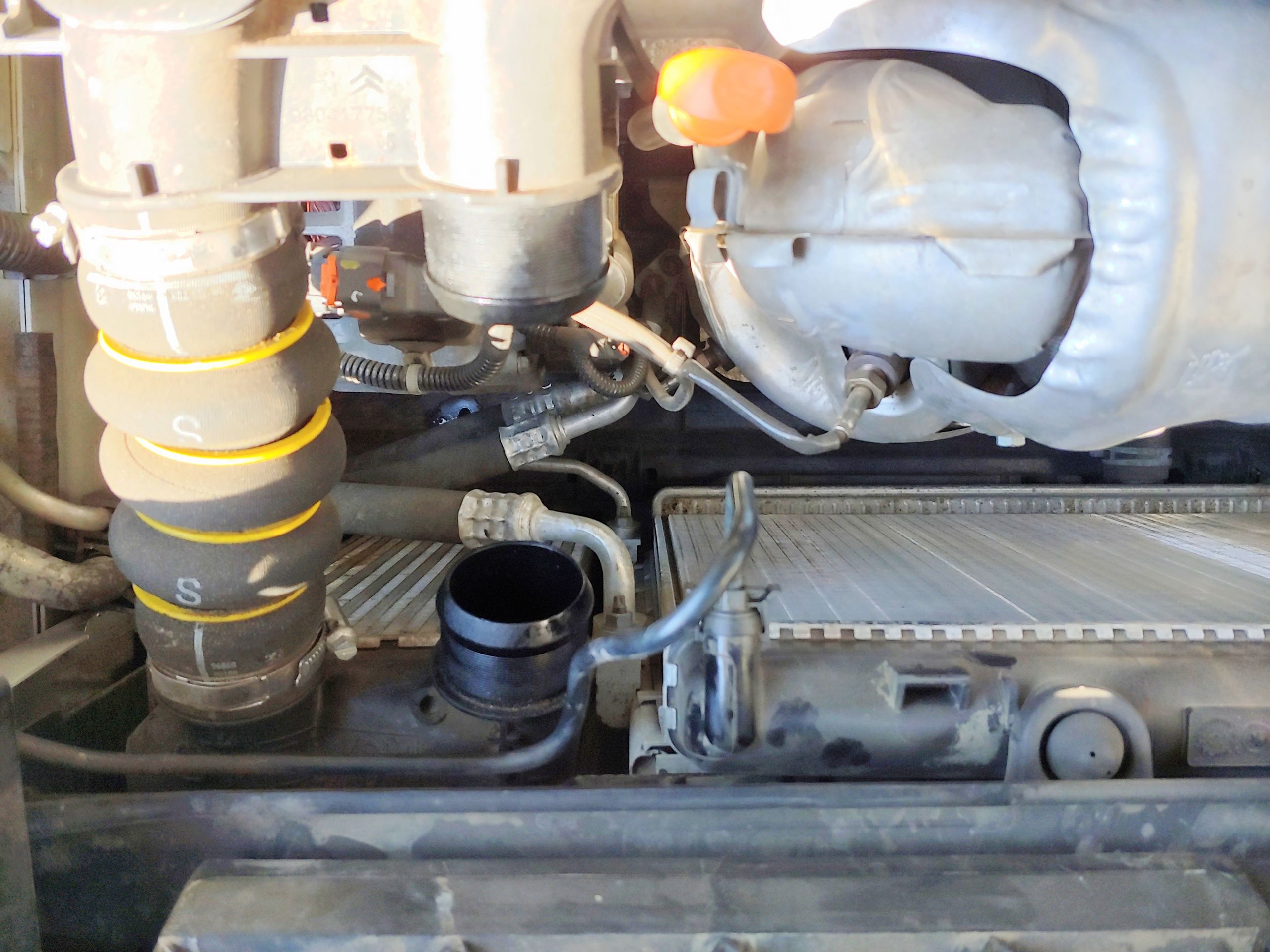

מותקן במקום.
מדובר בעניין מוכר בכל מנועי ה DV6 מהשנים האחרונות (לא רק בברלינגו, זה צינור משותף גם ל 308 דיזל וכד').
זה צינור זול וקל להחלפה (גם למישהו שהוא לא מקצועי בעליל, צריך רק מברג שטוח ו-5 דקות פנויות).
הרכב של אחי (ברלינגו כמו שלך שנת 2017) נקנה לפני 4 חודשים עם 155K ק"מ - והחלפתי את הצינור יום אחרי שהאוטו נקנה (כבר בבדיקה ראיתי שיש כתם שמן בחלק שמתחבר לאינטרקולר. בדיקה בסיסית [לשים אצבע ליד הצינור + עזרה נוספת של מישהו שיחלץ לחיצה בריאה על הגז = מרגישים דליפת אויר] הובילה אותי למסקנה שהצינור דולף. ב servicebox ראיתי שכבר קיים מק"ט חדש לחלק משופר, כך שהבנתי שמדובר במשהו סיסטמתי שמצאו לו פתרון).

אצלי לא הבחנתי בדליפת אוויר, כנראה הייתה קטנה מאוד. מה שכן הצינור היה ספוג בשמן כולו, הייתי מעביר יד עליו וכל האצבעות היו מלאות בשמן.
5 דקות החלפה זה קצת מוגזם, החלפתי תוך דקה בערך בחניה ליד חנות החלפים :-)
בצינור החדש הבנדים מקובעים עליו, וקיימום סימנים להרכבה שיש למקם מול הקו בפיה באינטרקולר ובצינור שמגיע מהטורבו. מיקם כזה מבטיח שהברגים של הבנדים יהיו ב"פוזה" נוחה לגישה עם מברג או בוקסה.

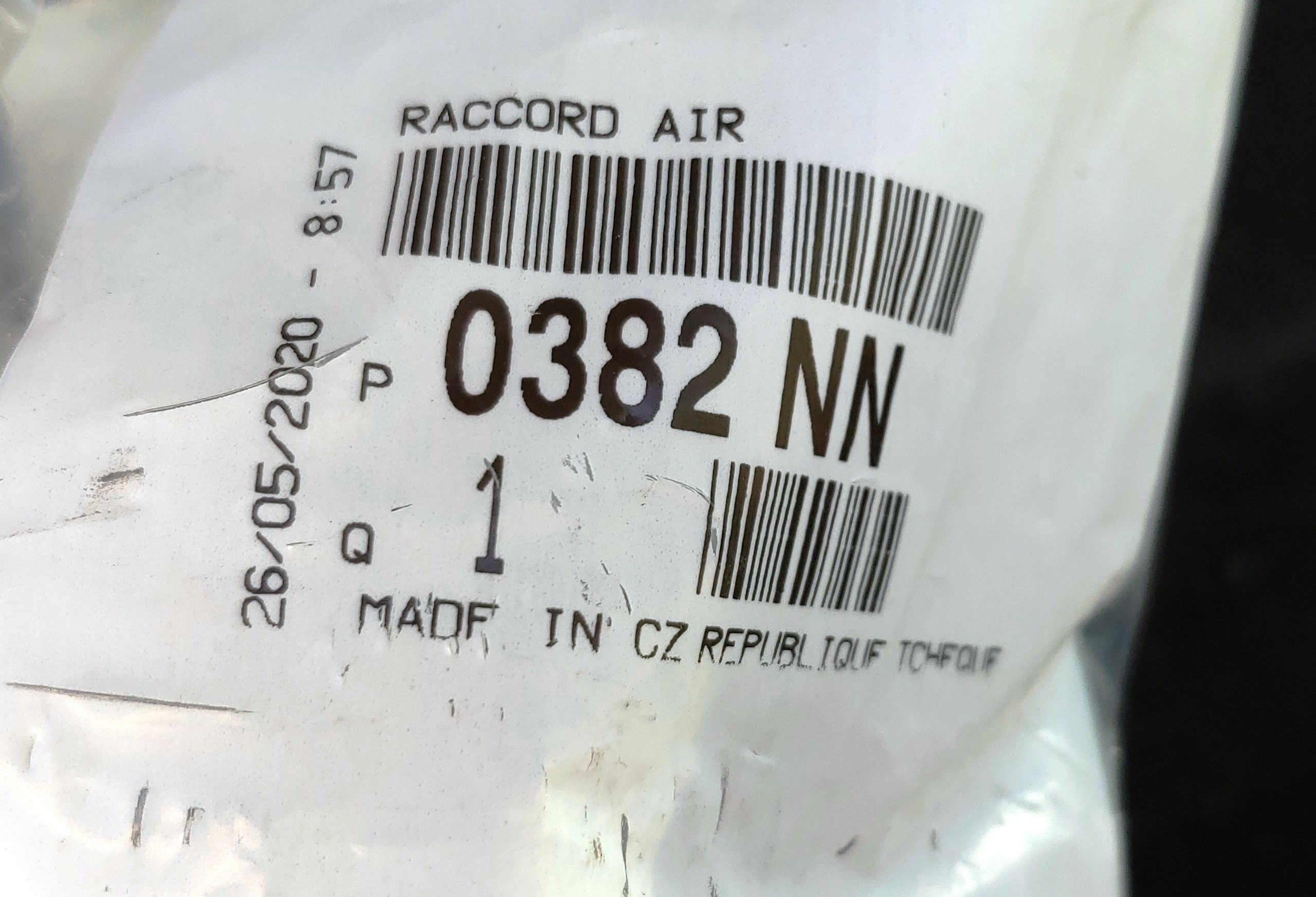

מתי יצא המק"ט המעודכן לצינור הזה?
הלכתי לבדוק אצלי בפיקאסו וראיתי שמותקן אצלי אותו צינור ש@Buki הרכיב, אבל בהיסטוריית הטיפולים של הרכב שקיבלתי מהבעלים הקודם (טיפל במורשה) אין תיעוד להחלפה של הצינור הזה.
יש מצב שבמורשה ביצעו החלפה "שקטה" לצינור הזה?
