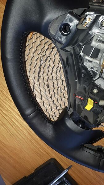

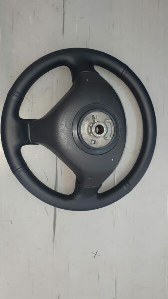

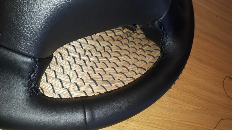

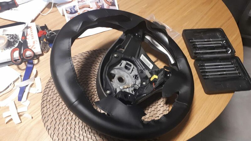

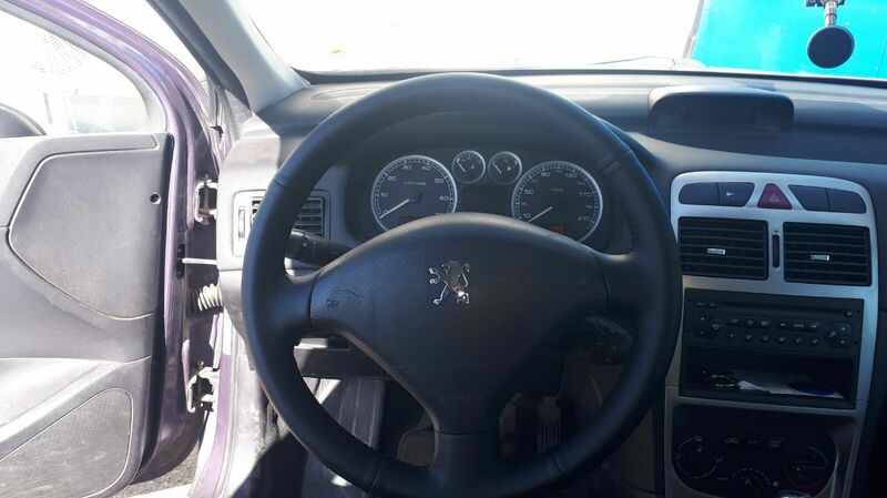

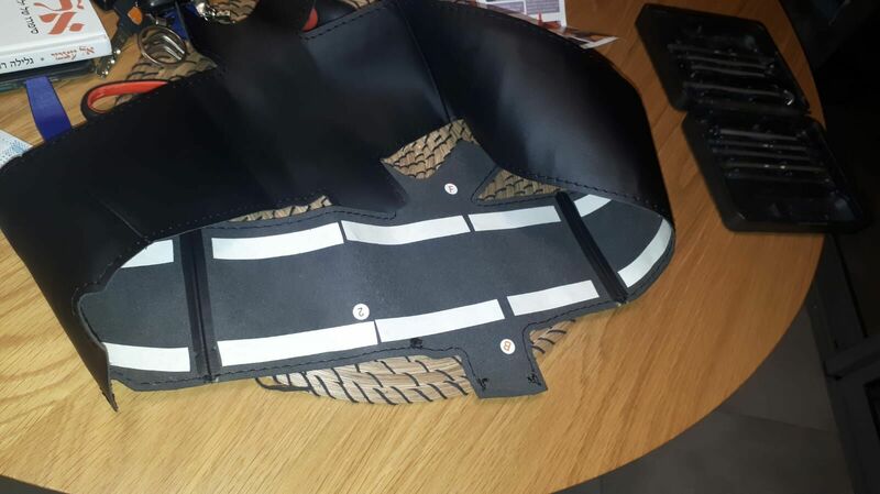

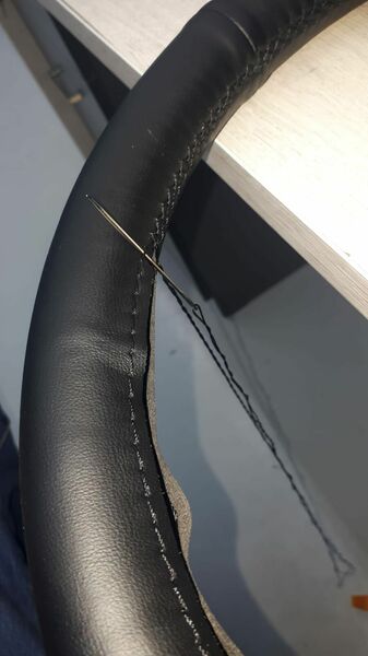

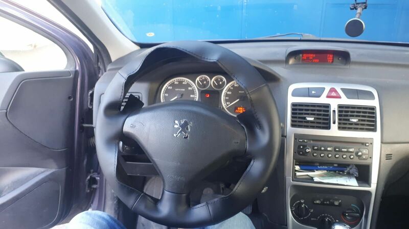

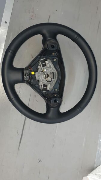

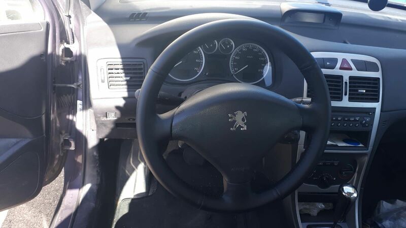

אפשר לפתור את זה עם תפירת כיסוי הגה.
ב-307 שלי עשיתי ויצא ממש נוח ונעים לאחיזה.

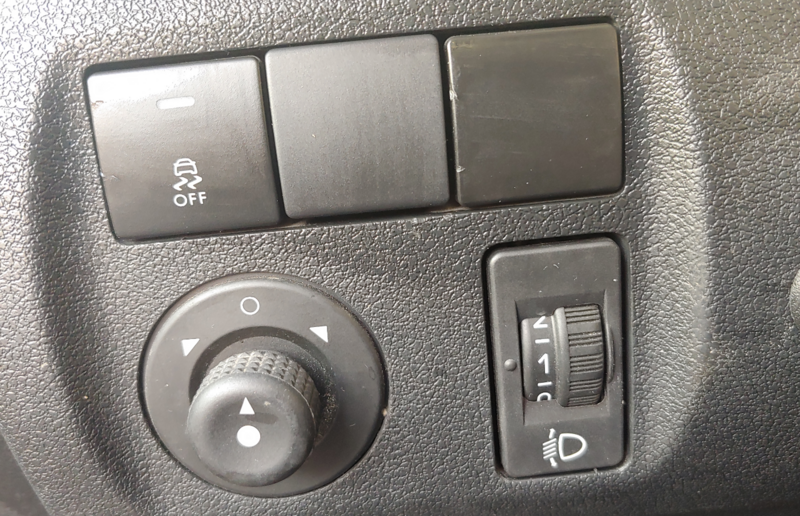

בתאריך 1.9.2020 בשעה 15:17, Buki כתב:
מהחור הזה יצא חוט של דיבורית בהתקנה מקומית שפירקתי, רוצה להחליף את הפקק לאחד שלם.
בהחלט, אומנם לא משתמש בחומרי טיפוח אבל למשל החלפתי את הפקק הזה עם החור שנשאר אחרי פירוק הדיברות.
יש לך תמונה? מעניין איך זה משתלב עם כפתור הצופר.

@Buki@מלטבשי
מעלה את התמונות לבקשת המלטבשי (הוא בדיוק מיילד דרך הטלפון אז שלח לי הודעה וביקש דחוף להעלות לך את התמונות).

תודה איציק.. בדיוק סיימתי ליילד..
Buki, אני בכוונה חיפשתי מכירה שבה יכלתי לבחור את העור עצמו. לא אהבתי את המחורר והלכתי על הכל חלק.

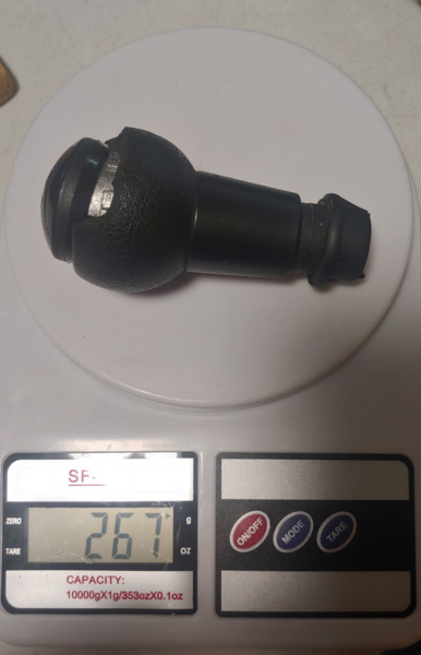

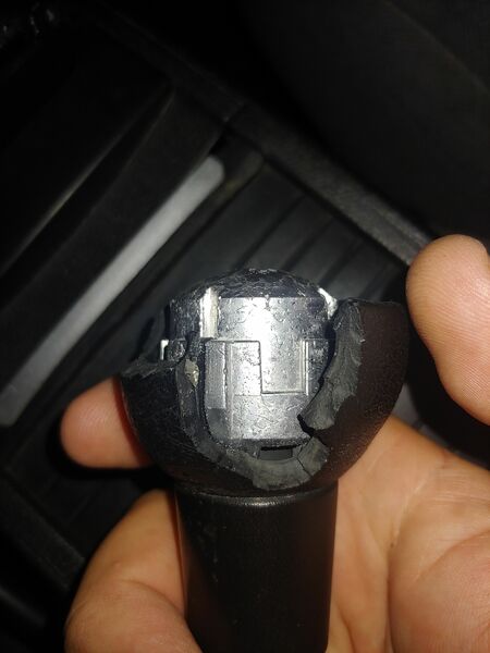

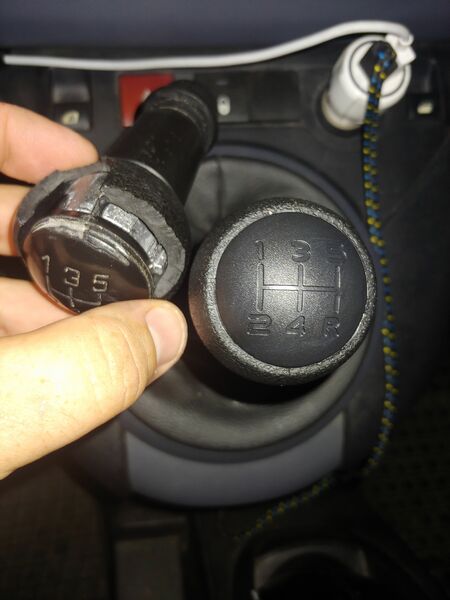

הידעתם שבתוך ידית הילוכים של גיר ידני יש משקולת 300 גרם? אולי ידעתם... אני לא.
אחרי שידית ההילוכים נסדקה בכמה מקומות, בלי לחשוב יותר מידי נכנסתי ל Ebay וקניתי בכמה דולרים ראשי ידית הילוכים תחליפי שנראה חיצונית זהה למקורי.
הראש הגיע.
פירוק הידית מתבמע ככה: מפרקים את הטבעת שמהדקת את השק,
משלבים להילוך שני, נותנים קונטרה עם הרגליים ברצפה ומושכים את הידית בכוח כלפי מעלה.
משכתי, הידית יצאה ותוך כדי התפרקה לגמרי.
אני מחזיק אותה ביד והיא כבדה כמו רימון יד. בתוך הידית יש משקולת עופרת, הידית שוקלת כמעט 300 גרם.
בידית התחליפית שהגיעה אין שום משקולת. רק פלסטיק.
מחסור ברירה שמתי את הידית התחליפית, ההבדל ענק. לטובת המקורית כמובן.
עם המקורית היו פחות ויברציות  בידית, השילוב היה קל יותר, רעש ה"קליק" בשילוב חלש יותר ובכללי הייתה תחושה מצוקה ונעימה הרבה יותר.
הידית התחליפית כולל משלוח מטורקיה עלתה 77 שקל.
מקורית מהסוג הזה בדיוק מצאתי רק משומשות שעם משלוח יצאו מעל 300 שקל. יש גם מכירות של ידית מקורית מהודרת יותר חדשה עם ראש כסוף ב 170 שקל לפני משלוח.
מה המחיר בארץ לידית כזו?
אם החליפי לא שווה בתוצאה למקורי וזה מפריע בנהיגה ובתחושות, גם ה-77 שקל לא שווים
עריכה אחרונה על ידי מלטבשי
בדקתי במחירון לובינסקי, מחיר בארץ 230 שקל. שזה יחסית לא בשמיים ואולי אחליף, אם הידית ששמתי תעצבן אותי מספיק 😁
מספר פריט 2403FC.

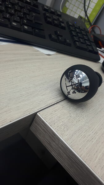

אני בתהליך שיקום של פיג'ו פרטנר 2010, שם הלך מנוע - אבל זה סיפור אחר.
גם ברכב המדובר, התבלתה ידית ההילוכים ועלה הצורך בהחלפת הראש. בעקבות מה ש-Buki העלה, החלטתי להזמין ידית מקורית לרכב.
הדגם ברכב הזה היה - 2403CN, שזה עם הגימור כרום. אגב, המשקל 280 גרם לכל הידית.
