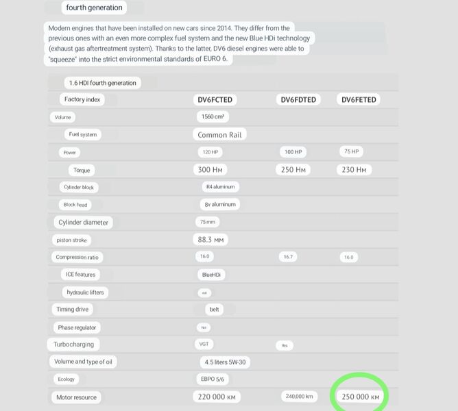

לא הבנתי, מה רצית שירשמו טיפולים עד מיליון ק"מ ? תמיד רושמים עד החלק שחייבים להחליף הכי מאוחר...אחר זה אתה עובד לפי מכפלות של יתר הדברים לפי ק"מ/תקופה, ולך לפי תנאים קשים ARDUOUS
MAINTENANCE CITROËN BERLINGO (B9).pdf
לפני 30 דקות, קיורטוש אוטומוטיב כתב:
טוב אני מודה, זו הייתה בדיחה לא הכי מוצלחת שאף אחד כמעט לא הבין.
זה לא מפרט טיפולים שם אלא בתרגום נכון יותר מה שהקפתי בעיגול זה "Engine life".
אעלה סיכום 250 אלף בהמשך.

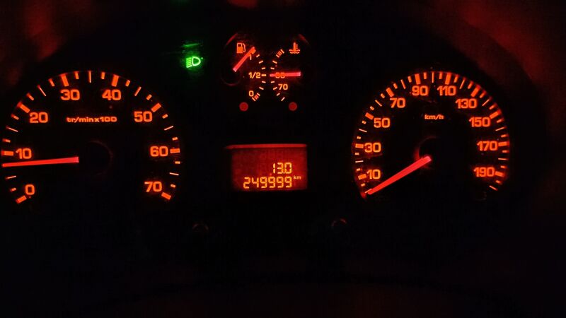

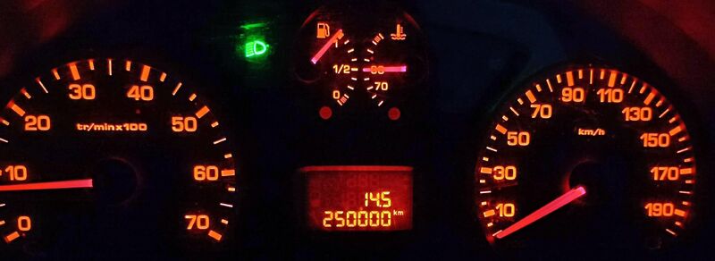

הגעתי ל 250.000 ק"מ.
האוטו 6.5 שנים על הכביש. הק"מ השנתי שלי ירד קצת, פעם הייתי עושה 50 אלף בשנה, הפעם לקח שנה ו 4 חודשים לעשות 50 אלף.
ממשיך לטפל כל 15 אלף ק"מ בחלפים מקוריים או OEM, שמן TOTAL 5W30 B712297, פילטר אוויר וסולר בכל טיפטל שני.
צריכת דלק לא השתנתה, בעונה זו כשלא צריך מזגן כל הזמן , עם 60% בעינעירוני, צריכת דלק עומדת על 1 ל 18.5. היו תדלוקים שהיו קרובים ל 1 ל 19.
התפתחה צריכת שמן קטנה של בערך 0.5 ליטר ל 10 אלף ק"מ.
מותקן על האוטו סט צמיגים שלישי. Goodyear Efficient Grip Performance כולם חוץ מהסט המקורי שהגיע עם האוטו.

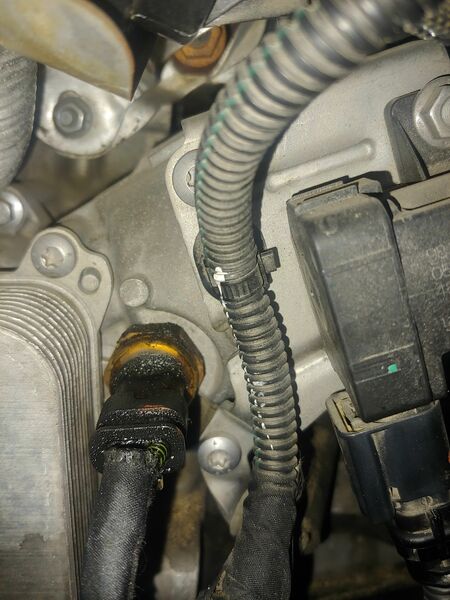

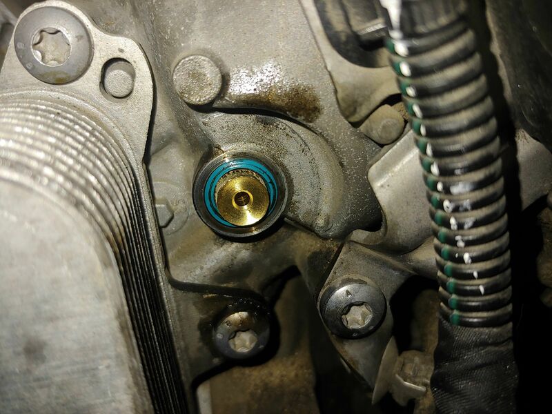

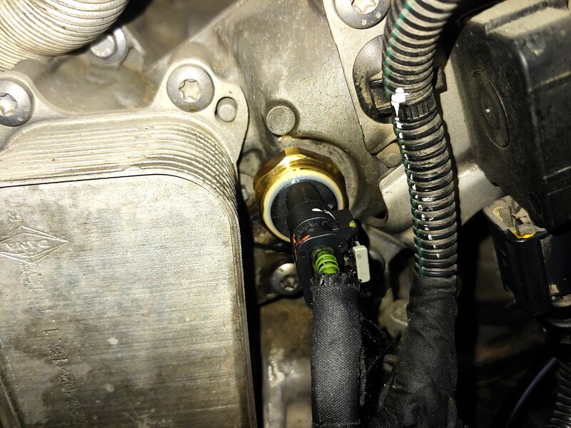

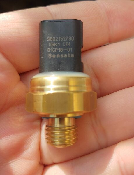

ב 218 אלף שמתי לב שיוניט לחץ שמן מזיע שמן.
קניתי אחד חדש, 260 שקל.
ושברתי אותו בעת ההרכבה.
אז קנית אחד אחר במקום אחר ב 220 שקל והחלפתי.

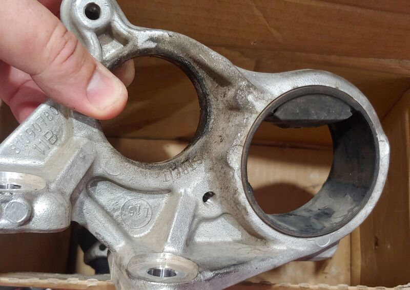

ב 235 אלף ובעצם עוד הרבה לפני התחילו רעידות מציקות של המנוע בסרק במצב קר, תושבת גיר תחתונה הייתה קרועה לגמרי. אחרי ההחלפה הרעידות נעלמו.

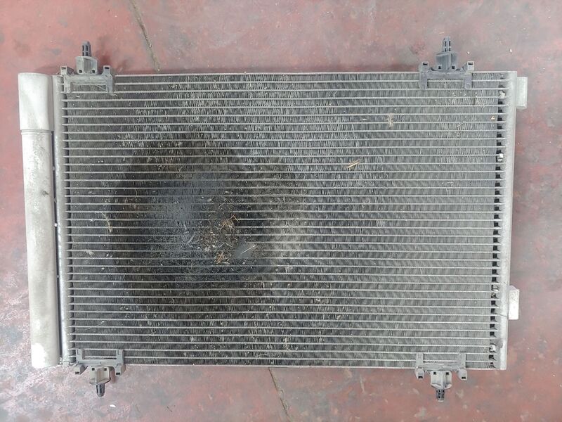

הרבה זמן הייתה קיימת אצלי דליפת גז מהמזגן, נסיתי חומר איטום, לא עזר. בשלב כלשהו קניתי סעפת שעונים ובלון גז R134A והייתי כל חודש ממלא גז עצמאית.
עד שהגז התחיל לברוח ממש מהר, הלכתי לאיש מזגנים שהחליף מעבה שהיה בו חור ענק. מעבה מקורי מעל 3000 שקל רק חלק. מעבה תחליפי עם עבודה 1500 שקל, זה אחד המקרים הבודדים שבחרתי להתקין חלק תחליפי.

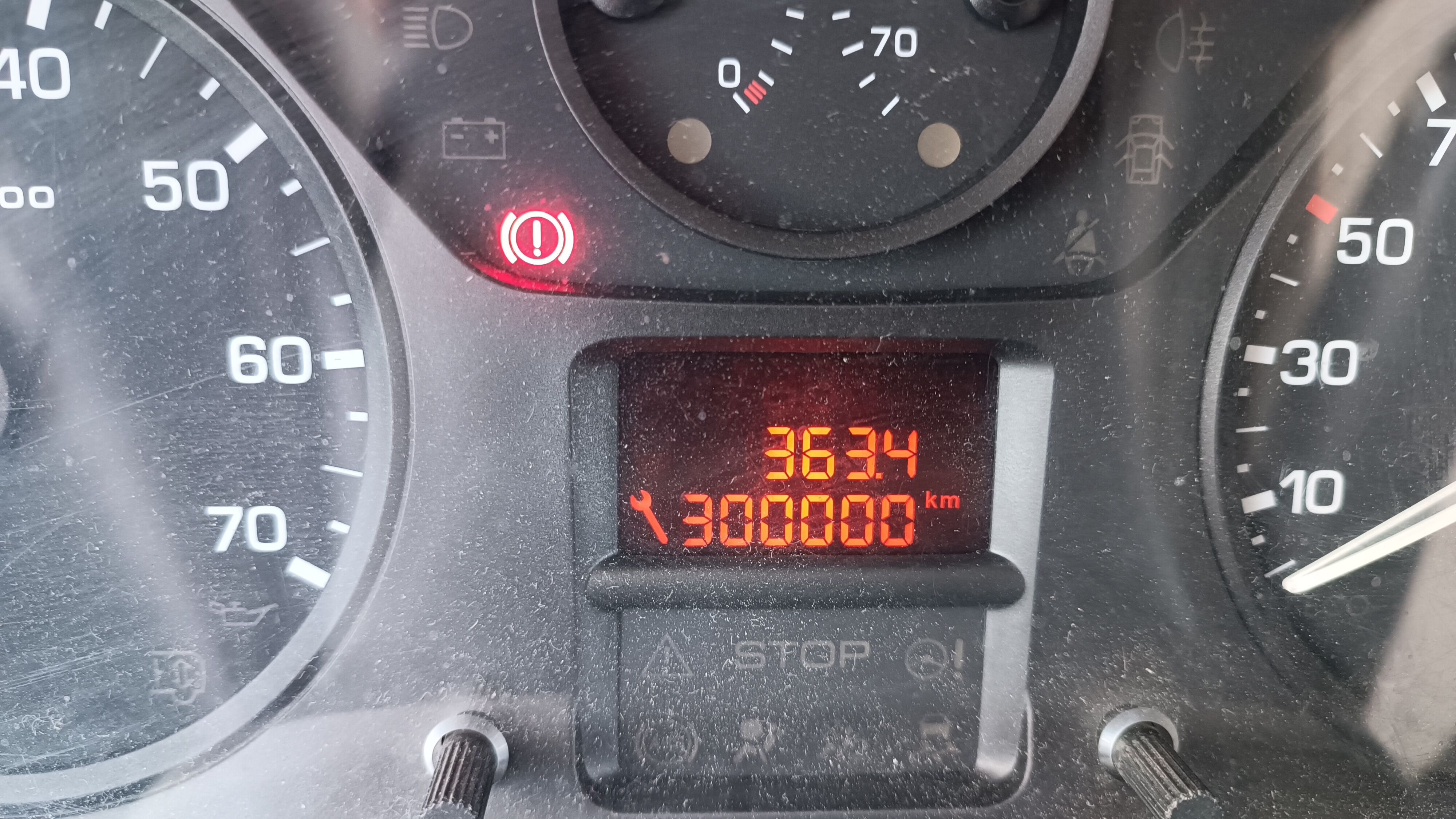

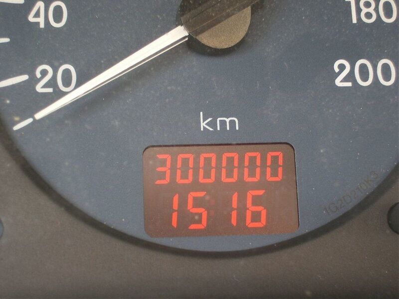

זה לא היה פשוט, אבל היום בבוקר הופיע בלוח שעונים מספר עגול. סמל המפתח לידו מעיד על כך שצריך לבצע טיפול סיום הרצה ב 300.000 ק"מ...😁
שם פה כרגע רק 3 תמונות.
רנו קנגו 2000 1.9D
ברלינגו 2009 1.6HDI
והנוכחית ברלינגו 2016 1.6HDI שחוגגת היום.
תקופה של מעל 20 שנה.
סיכום מפורט יותר אכתוב כשיהיה זמן.

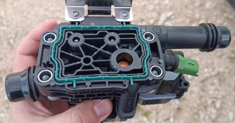

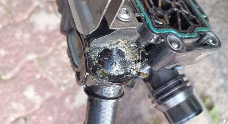

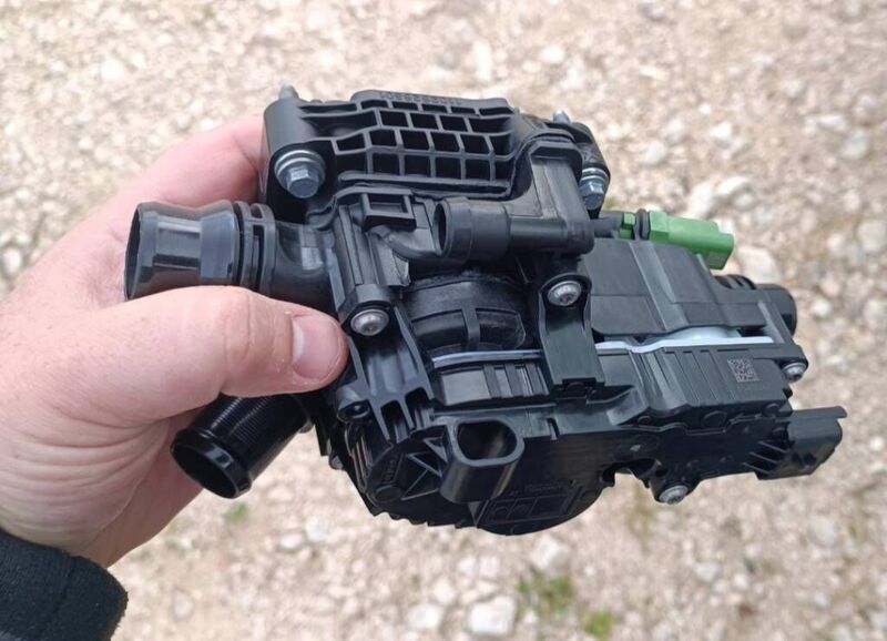

באיזור 250 אלף ק"מ התחילה נזילה מבית טרמוסטט. יש לציין שכמו 90% מהתקלות האחרות ברכב הזה, זו "תופעה מוכרת", ידעתי שהטרמוסטטים האלו נוזלים איפשהו באיזור 200 אלף ק"מ ולכן זה היה צפוי.
הנזילה בתפר בין שני חלקי בית הטרמוסטט. רואים בעין נזילות של נוזל קירור על הגיר מלמעלה, הטרמוסטט ממוקם מצד שמאל של המנוע (עם כיוון הנסיעה), בצד של הגיר.
קניתי טרמוסטט מקורי חדש, זה היה בתחילת 2023. עלה 1000 ש"ח. מאז מחירו עלה והיום הוא עולה כבר באיזור 2000 ש"ח.
מדובר ביחידה עם 4 יציאות, חיישן טמפרטורה ורכיב נשלט חשמלית.
מה שמעניין שחיישן טמפרטורה מגיע יחד עם בית טרמוסטט אבל ניפל ניקוז אוויר שגם מורכב עליו, צריך לקנות בנפרד, או אפשר להעביר אותו מהטרמוסטט הישן.
החלפה של הטרמוסטט זו לא בדיוק פעולה פשוטה, צריך קצת פירוקים מסיביב אבל זה שטויות. מה שהיה קשה זה לנתק ממנו את הצינורות במיוחד שני הצינורות שיוצאים לכיוון החלק האחורי. עשינו את זה יחד עם יגאל בחניה ליד הבית, לקח כמה שעות טובות.
לאחר מכן מילוי נזול קירור מקורי, ניקוז אוויר משנתי נקודות -- אחת על צינור החימום ליד קיר האש והשניה על בית הטרמוסטט, הרצת מנוע ב 2000 סל"ד עם מכסה מיכל עיבוי פתוח עד שמאוורר נכנס לפעולה וזהו.
הטרמוסטט הישן עם סימני נזילה עליו.
הטרמוסטט החדש.

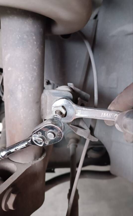

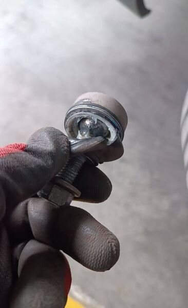

באיזור 260 אלף ק"מ החלפתי מוטות קישור למוט מייצב קדמי. לא היה משהו מיוחד איתם אבל גומיות האבק היו קרועות אז החלפתי, ההחלפה פשוטה מאוד.

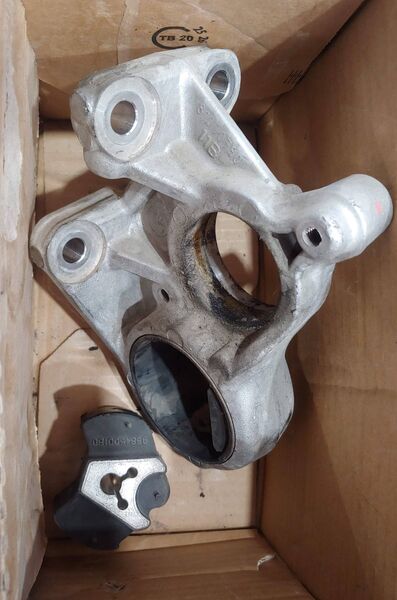

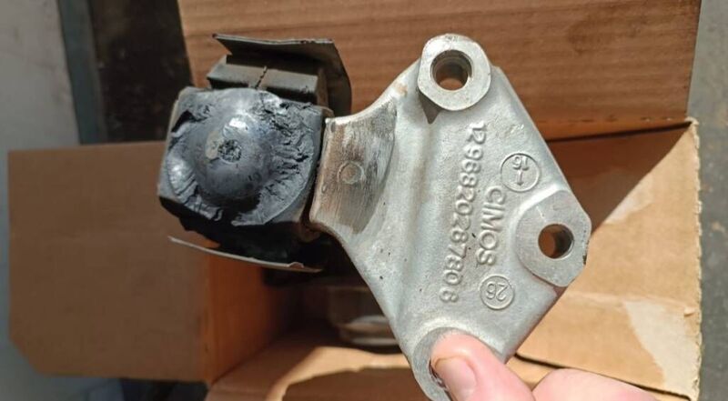

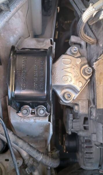

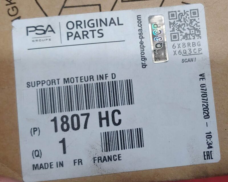

ב 274 אלף ק"מ - החלפת תושבת מנוע ימנית. היא היית קרועה לגמרי, המנוע ממש היה מטייל בתא המנוע במעבר מגז פתוח לסגור או מסגור לפתוח.
החלפת התושבת גם מאוד פשוטה - תומכים במנוע עם ג'ק, פותחים את הברגים, מוציאים את התושבת הישנה ושמים חדשה.
מחיר התושבת היה משהו מאוד יקר - 1400 ש"ח נדמה לי. יש בשוק תושבות תחליפיות ב 300-350 ש"ח אבל אני בדעה שלא כדאי להשתמש בחלפים תחליפיים במקומות האלו.

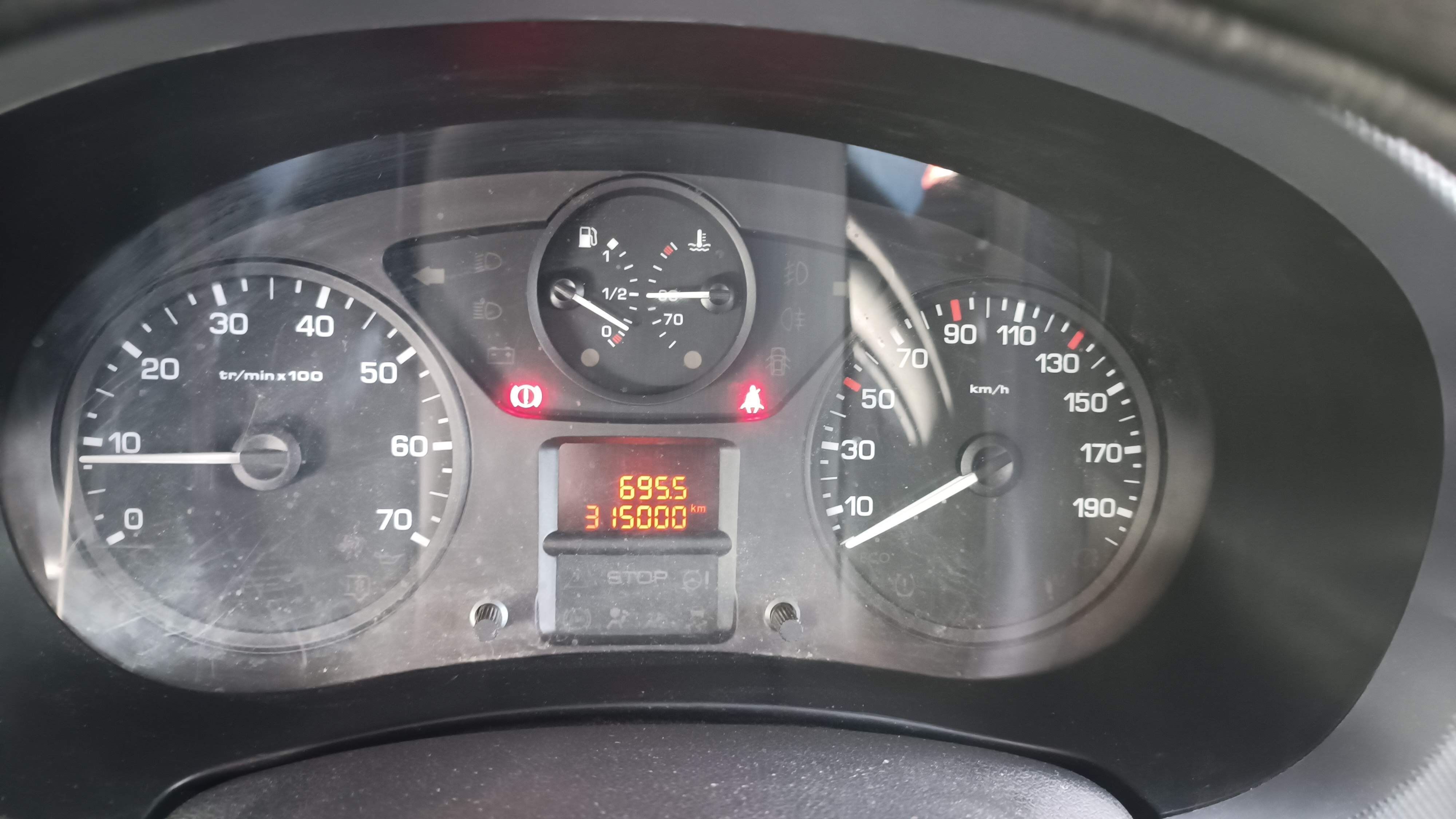

315 אלף ק"מ על השעון.

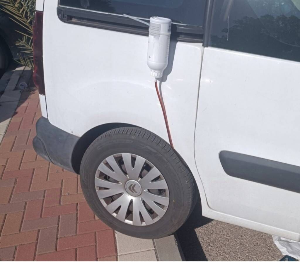

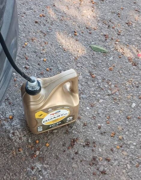

טיפול 300 אלף ביצעתי באמצעות משאבת ריקון ששואבת את השמן דרך מוביל המדיד.
יש הרבה אנשים שלא תומכים בשיטה זו אבל הצלחתי להוציא 4 ליטר שמן כאשר בריקון בשיטה המסורתית אף פע לא יצא יותר מ 3.7-3.8 ליטר.
פילטר שמן ופילטר סולר, וכמובן גם פילטר אוויר באוטו הזה נגישים מלמעלה אז כל הטיפל בשיטה זו לוקח 20 דקות ולא צריך להתלכלך ולשכב על הכביש.

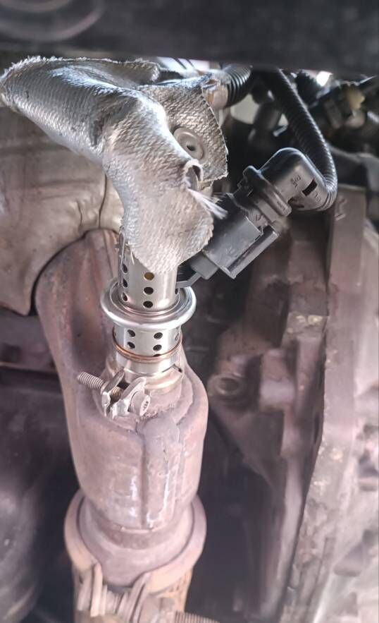

מזרק אוריאה שהחלפתי לפני משהו כמו 110 אלף ק"מ נפרץ שוב והתחיל להדליף גזי פליטה.
הזמנתי מעליאקספרס מזרק חליפי ב 55 ש"ח, הגיע, ישבתי והסתכלתי עליו אבל תהליך שכנוע אצמי שזה בסדר, לא עבד. פשוט היד לא רצתה להרכיב אותו.
הזמנתי מ Cars245 מזרק חליפי אחר של חברת אריזה פולנית Maxgear במשהו כמו 60 דולר, לקח לו חודש וחצי להגיע. בזמן הזה הדליפה נהייתה כבר חזקה אז הייתי חייב לקנות מזרק בארץ. נרכש מזרק מקורי ב 1200 ש"ח מחנות חליפים. מחיר מחיון של היבואן - 1850 ש"ח.
מכיוון שכבר היה לי ניסיון מההחלפה הקודמת, החלפתי אותו ממש בכמה דקות. ביצעתי גם עדכון החלפה עם לקסיה מה שבפעם הקודמת לא ביצעתי.

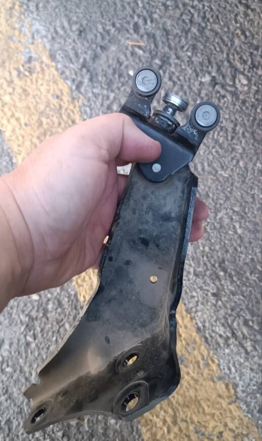

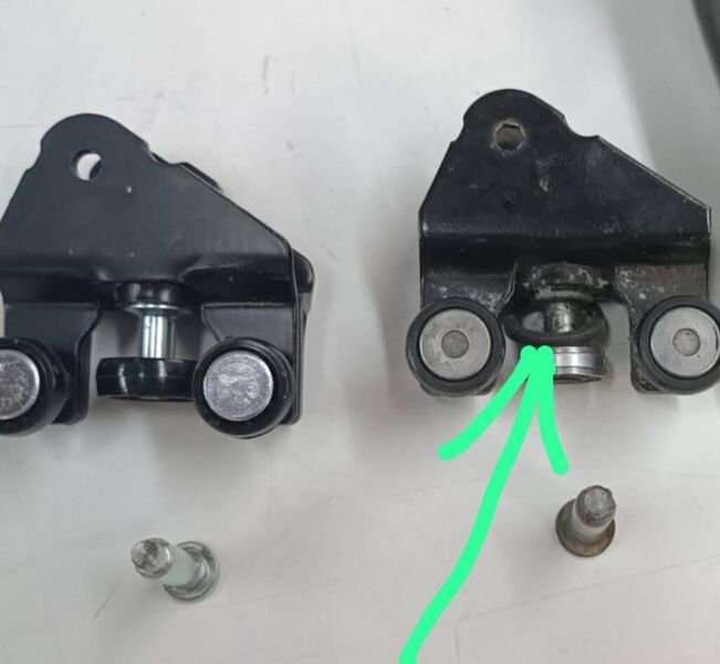

התפרקה גלגלת במסילה של הדלת צד, מה שגרם לדלת לשקוע ולהיסגר קשה. החלפתי בגלגלת מעליאקספרס, משהו כמו 70 ש"ח החלק. נדרש שם חילוץ פין והכנסה חוזרת בלחץ עם מלחציים.
מובילי הדלת שנאכלו כי הדלת הייתה שקועה.
מכלול גלגלת ישן ליד חדש והזרוע שלו.

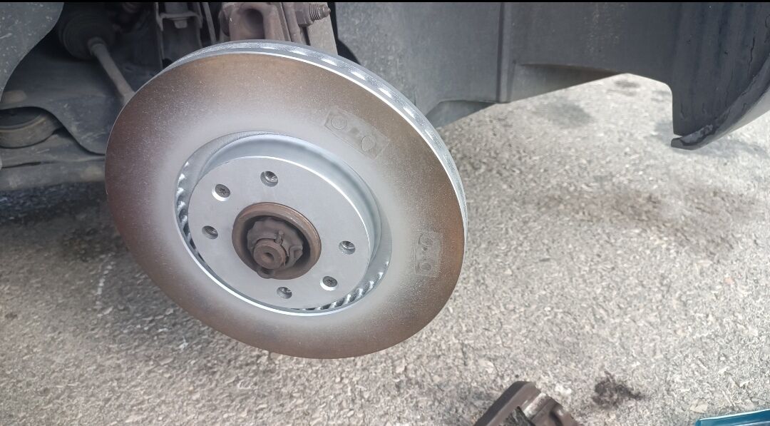

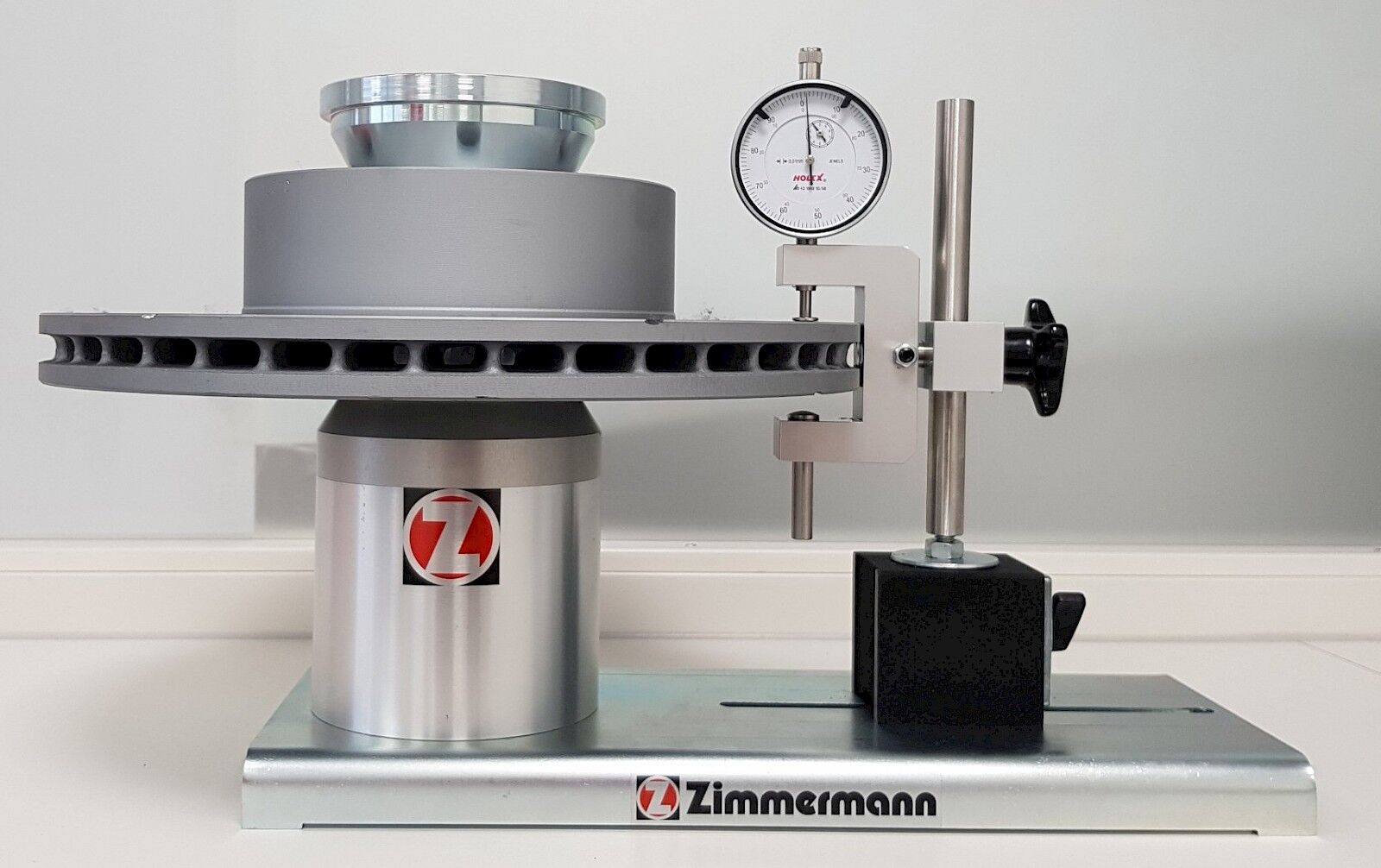

ב 3 החלפות ברקסים קדמיים השתמשתי בצלחות בלם ברמבו תוצרת סין (כי זה מה שיש בחנויות). רפידות היו גם שם ברמבו או של Hi-Q.
את שלושת הסטים נאלצתי להחליף הרבה לפני הזמן, אחרי משהו כמו 30-40 אלף ק"מ.
בהחלפה לא הייתה בכלל מדרגה בצלחת וברפידות נשארו איזה 8-9 מ"מ עובי.
כל ההחלפות בגלל זריקה בצלחות.
אחרי ההחלפה הכל תקין, עם הזמן בירידות ארוכות אחרי כמה בלימות רצופות מתחילה זריקה בצלחות, אחרי שהן מתקררות הזריקה נעלמת וזה תקין. בנסיעה במישור הכל תקין גם כן.
עם צבירת הקילומטרז' הזריקה מתחזקת ומתחילה להופיע מוקדם יותר, עד שנאלצתי להחלף סט.
אני 30 שנה נוהג על מכוניות ידניות וכן יודע להשתמש בבלימת מנוע. בוודאות לא מדובר בשימוש לא סביר שלי בבלמים, מה גם שלא נתקלתי בזה בשום רכב אחר שהיה לי.
בסט ראשון אמרתי אולי זה מקרי.
בסט שני אמרתי יכול להיות אותה סדרה בעייתית. בסט שלישי כבר לא ידעתי מה לאמור אבל את הסט הרביעי שמתי מקורי שעולה פי 3.
בכל החלפה מטפל בקליפים, המובילים זזים יפה הכל מגורז ונקי, אין שחיקה לא אחידה של הרפידות, אין שום דבר תפוס.
אולי יש למישהו תובנות? יכול להיות שהבעיה לא בצלחות?

לפני 23 דקות, tan tan כתב:
מה הכוונה זריקה ולמה צריך להחליף את הצלחת בגלל זה?
עיוות של הצלחת, הפרמטר שמודד המכשיר בתמונה. במצב תקין אמור להיות משהו כמו עד 0.05 מ"מ.
אם הזריקה מעל הערך התקין יש רעידות בבלימה.
