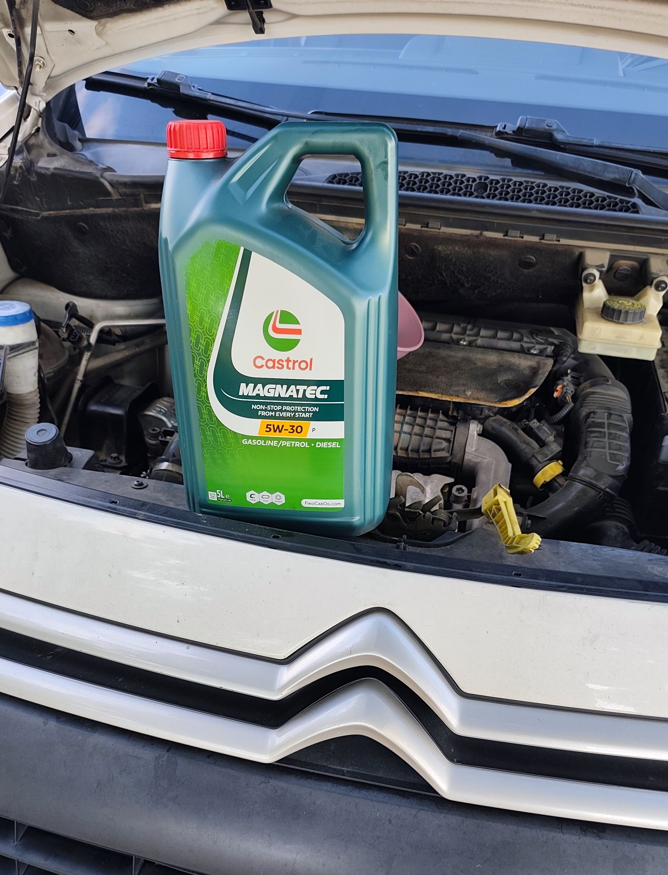

343.000 ק"מ, יש אכילת שמן של ליטר ל 7000 ק"מ.
היום פעם ראשונה עשיתי טיפול עם שמן קאסטרול בתקן היצרן B712297 שהתחילו לייבא לארץ.
עד כה בכל הטיפולים השתמשתי ב Total.
נראה אם יהיה שינוי בצריכת שמן.

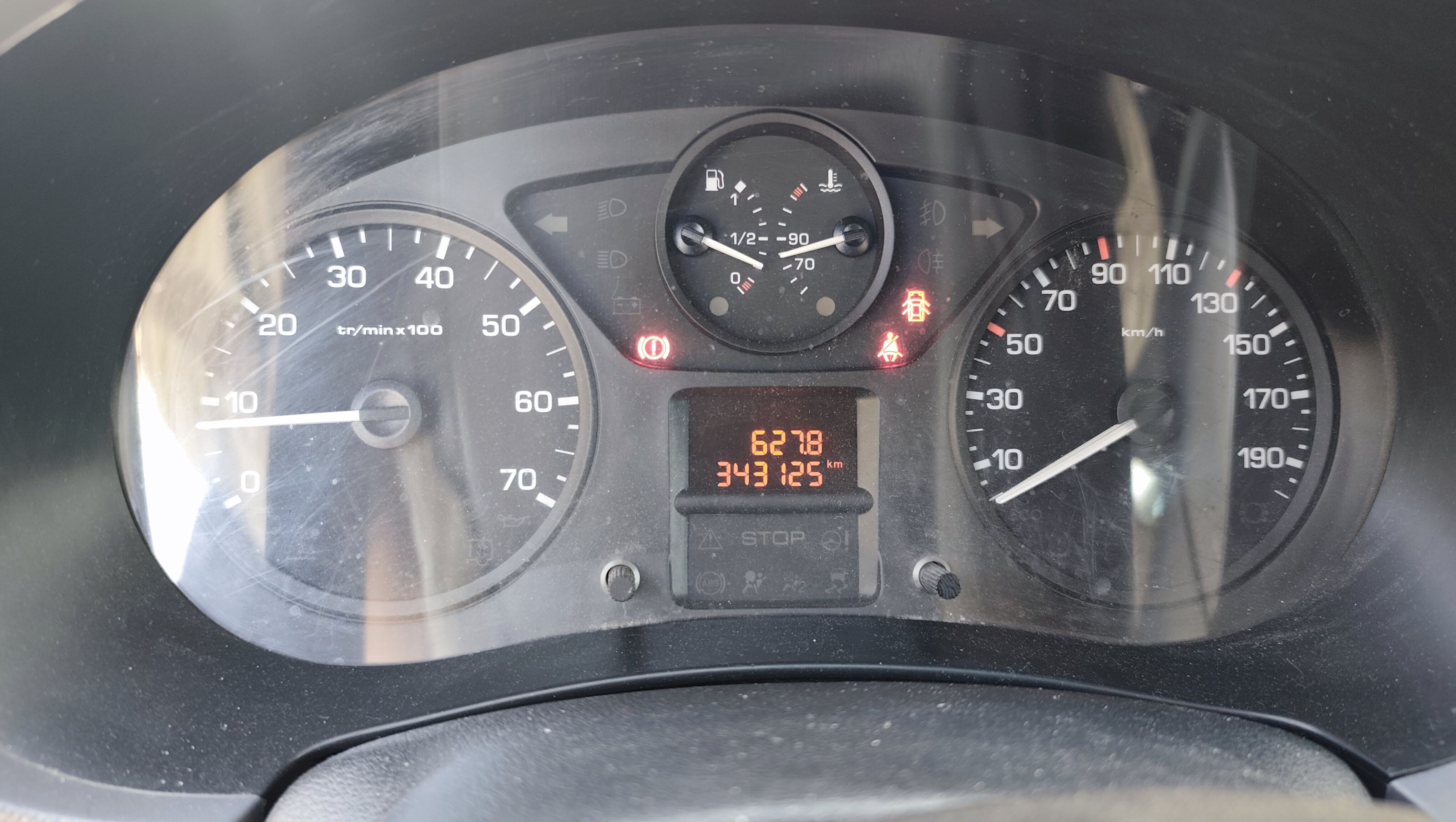

אני לא מתחזק שרשור אחזקה ל-3008 שלי, אבל בגלל שקרה לי מקרה Buki, אני ארשום פה.
רביעי האחרון בערב, נוסע לאסוף את הבת שלי, נסיעה עירונית. כמעט בבת אחת החימום ברכב נעלם. כבר האשמתי את הרדיאטור חימום והתחלתי לחפש אחד להחלפה (הזמנה מחו"ל).
חמישי לפנות בוקר, נוסע לאסוף את אשתי מנתב"ג (מרמת גן). בדרך נדלקה נורת חום מלווה באזהרה לעצור בצד. לא משחקים בזה, אני ישר גולש לצד. תוך כדי גלישה, הרכב מתקרר. ממש עניין של שניות. בגלל שאני ממהר לאשתי, החלטתי להמשיך בנסיעה. למדתי איך לנסוע מבלי שיתחמם הלוך חזור (הילוך נמוך, לחיצה עדינה על הגז) למרות שהמד חום משחק. גם בחימום באוטו, בא והולך לסירוגין.
למחרת עוד נסעתי עם הרכב לעבודה לקחת משם חלקים שהיו לי, אולי ישמשו אותי במוסך וישר למוסך גבע.
06:30 התייצבתי, 07:00 בליפט.
מאבחנים, עושים סיבוב, מנסים להבין אם זה תרמוסטט או משאבה. יודעים במוסך שעשיתי טיימינג לפני 40,000 ק"מ, עם משאבה מקורית.
בגלל מקרה buki, אני מתעקש על החלפת משאבה. אם יברר שהיא תקינה, נחליף גם תרמוסטט
לבסוף התברר שגם אצלי ציר המשאבה התנתק מהאימפלר, אבל לפעמים עוד היה תופס ולכן עוד יכלתי לדדות קצת.
בגלל Buki, אני לא המלצתי על משאבת מים מקורית ב-DV6, עכשיו זו תהיה דיס-המלצה בגלל ניסיון אישי.

לפני 55 דקות, מלטבשי כתב:
רשום פה למעלה בשירשור, המקרה הזה קרה לי פעמיים עם שתי משאבות מקוריות, כל אחת החזיקה 50-60 אלף ק"מ.
אז אחרי שעושים 1 + 2 + 3 - כנראה הייתה סדרה פגומה של משאבות מקוריות שאף אחד לא יודע מתי היא התחילה ומתי נגמרה, כרגע ההמלצה לא לשים משאבת מים מקורית למנוע הזה.

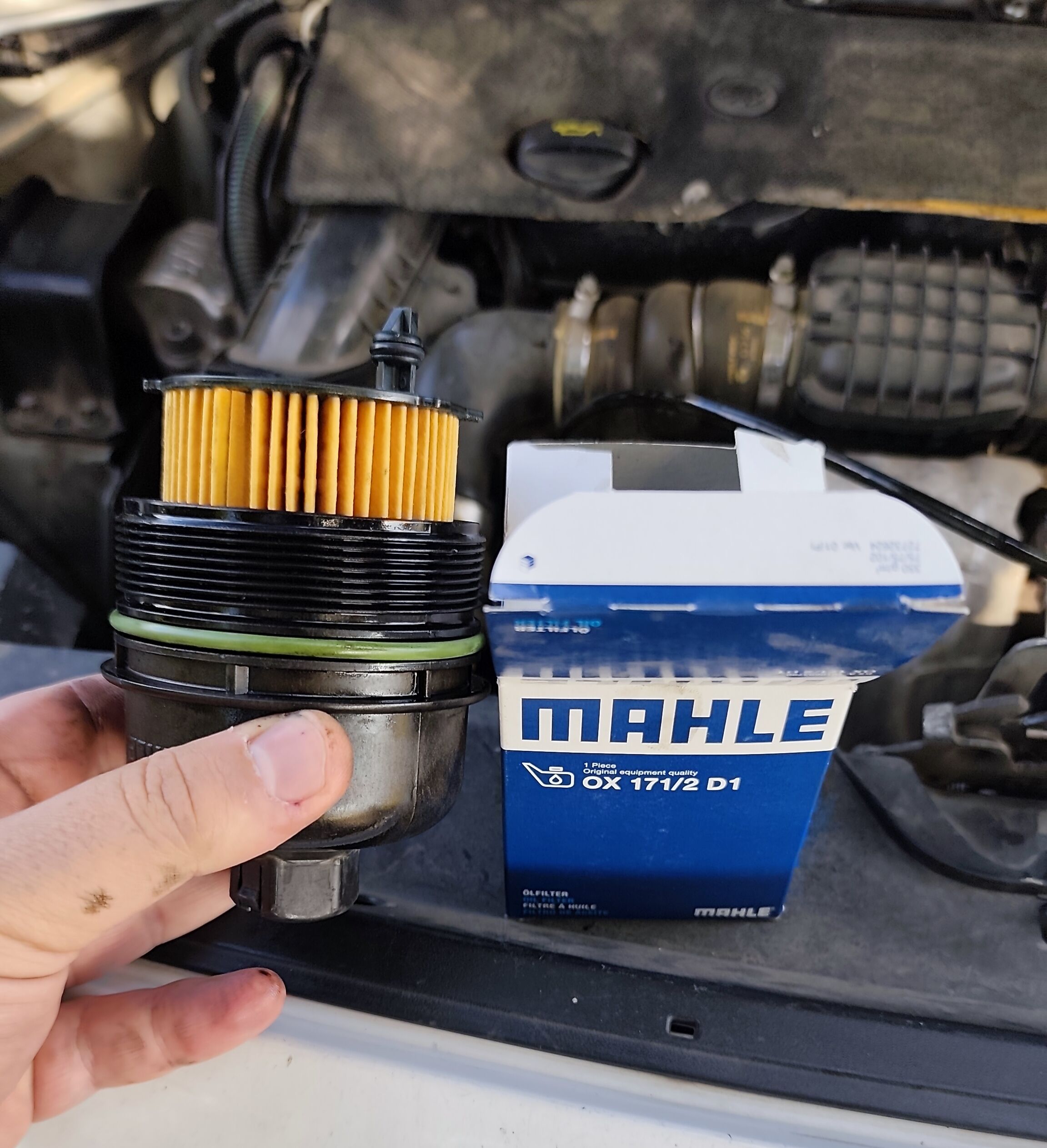

לפני 51 דקות, גולדן191 כתב:
איזה מעצבן זה (כנראה רק לחדשים) זה להוציא את ה O-Ring הזה על בית הפילטר
אני משתמש בכלי של רופאי שיניים בשביל להחליף אורינגים ברכב. דולר וחצי בעליאקספרס.
יש מקומות כמו מערכת תזמון משתנה, שממש קריטי לשלוף אורינגים בלי לשרוט את המכלול שהם יושבים עליו עם סכין או מברג.

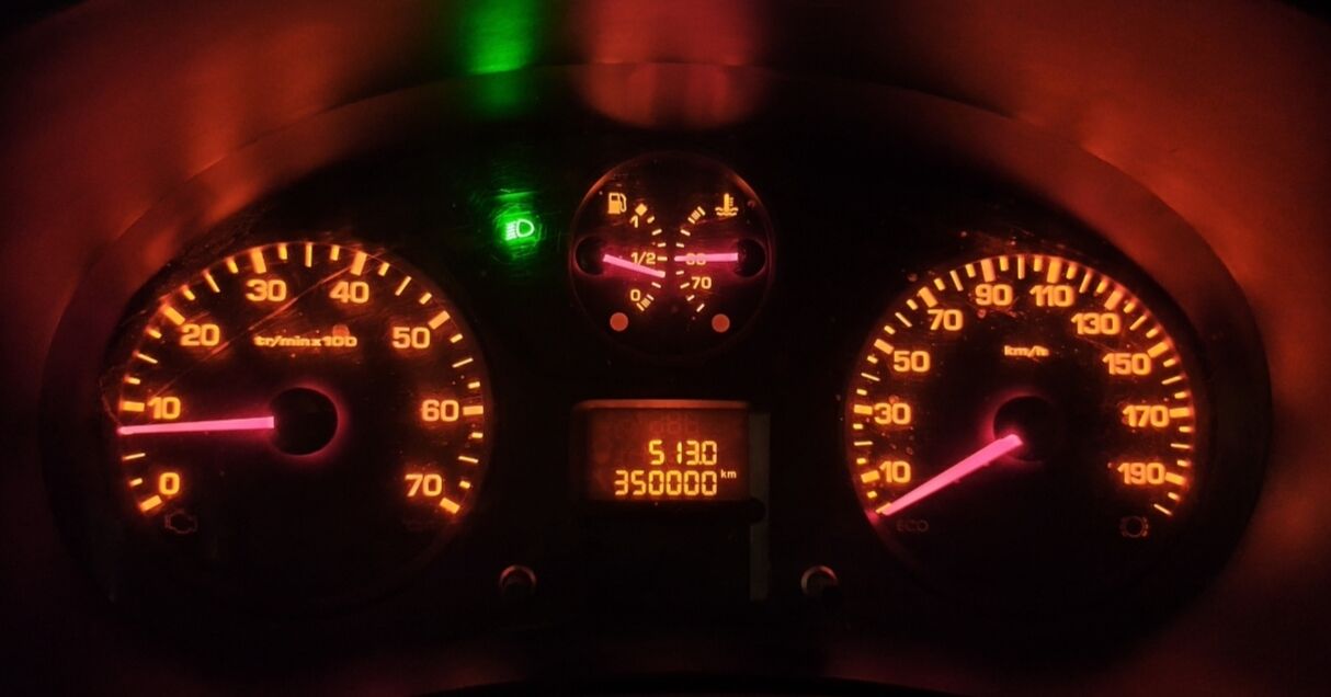

350 אלף ק"מ.
האוטו נראה יחסית סביר, חוץ מהפלסטיקים שדהו.
בשנים שעברו השתנו הרבה דברים בפורום.
היום אני לא בטוח שיש הרבה עניין בלפרט דברים כמו "מלאתי שמן", "החלפתי ברקסים" וכדומה, לכן אני לא אתעכב על זה הפעם.
יש סוג של תחושה של סיפוק בלהגיע לכזה קילומטרז' עם רכב שרק אתה נהגת בו מיום עליה לכביש. באוטו הזה אף נהג אחר אף פעם לא עלה על ההגה חוץ מכמה דקות של נסיעות מבחן במוסך בסיום טיפול.
האוטו  היה מעט פעמים במוסכים. אני לא משוגע כמו חלק מהחברה' פה וגם אין לי קשרים עם שום מקום שיש בו ליפוט שאפשר לתפוס לעבודות גדולות כמו החלפת קלאץ'. לכן את הדברים הגדולים עשיתי במוסך אבל את כל הטיפולים השגרתיים אחרי סיום האחריות ודברים אחרים שאיכשהו הגיוני לעשות לבד, עשיתי בחניה ליד הבית.
סטטוס נכון לעכשיו:
צריכת שמן ליטר ל 7000 ק"מ.
מחליף שמן כל 8000-9000 ק"מ, אחרי שנגמר הליטר הנותר במיכל 5 ליטר.
צריכת סולר כמעט ללא שינוי ממה שהיה חדש, ללא מזגן ובלי יותר מידי פקקים משיג בקלות 1 ל 18, עם מזגן ופקקים 1 ל 16.5.
הוחלף קלאץ' פעמיים, פעמיים לא בגלל החלקה אלא בגלל רעידות בזינוק.
מצב ה DPF -  רמת סתימה במשקעים שלא נשרפים ברגנרציה - 74%
לחץ דיפרנציאלי בסרק 15Mbar.
לחץ דיפרנציאלי ב 3000 סל"ד ללא עומס 80-85Mbar.
ממוצע 10 רגנרציות אחרונות 651 ק"מ.
סחיבה כנראה ירדה קצת, קשה לישים לב לזה כי זה שינוי מאוד איטי והדרגתי ואני נוסע באוטו יום יום.
מה האלה? לא יודע.
הרכב הבא רוב הסיכויים לא יהיה ידני ולא יהיה ברלינגו. אלו שני הדברים שאני לא רוצה לוותר עליהם.
לכן Keep running.
