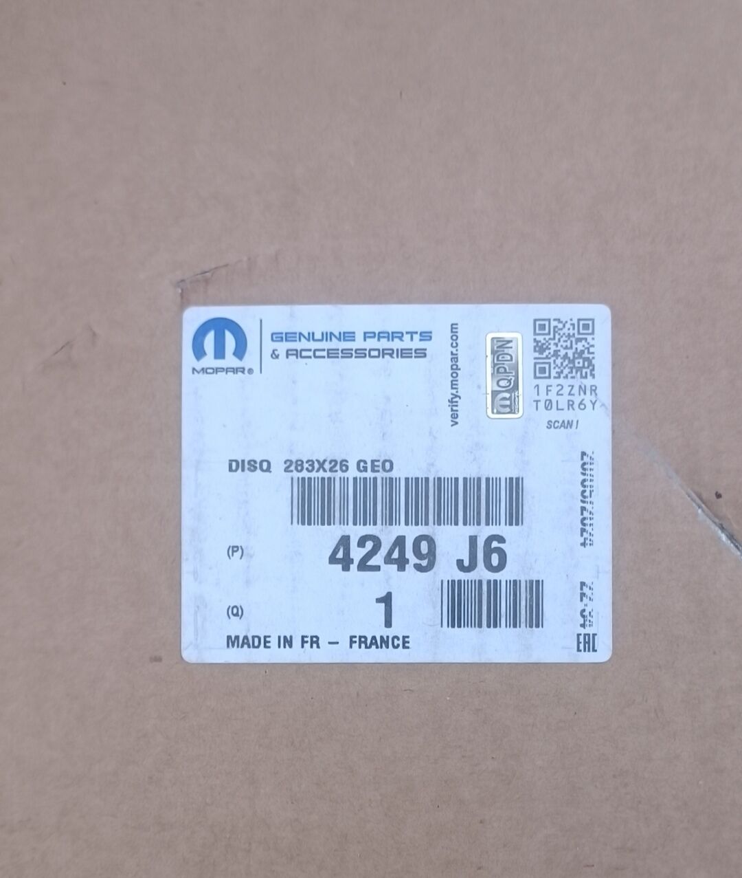

הסתכלתי עכשיו בקבלה שיש לי מג'אן כדי לבדוק את המק"ט של הצלחות שקניתי בזמנו. המק"ט הוא 4249J6. הפלא ופלא! המק"ט מתאים גם לברלינגו B9 עם מנוע 1.6 וגם לפיג'ו שהייתה שלי.
אני טוען, טענה שלא הוכחתי עד הסוף, שיכול להיות שיש איזו חולשה תכנונית בצלחות הללו, מעבר לאיכות הירודה של החלפים התחליפיים של ברמבו סין שגורמת לעיוות בטרם עת שלהן.

לפני 7 דקות, ALX כתב:
המק"ט הוא 4249J6.
אכן זה המק"ט ששמתי בהחלפה האחרונה.

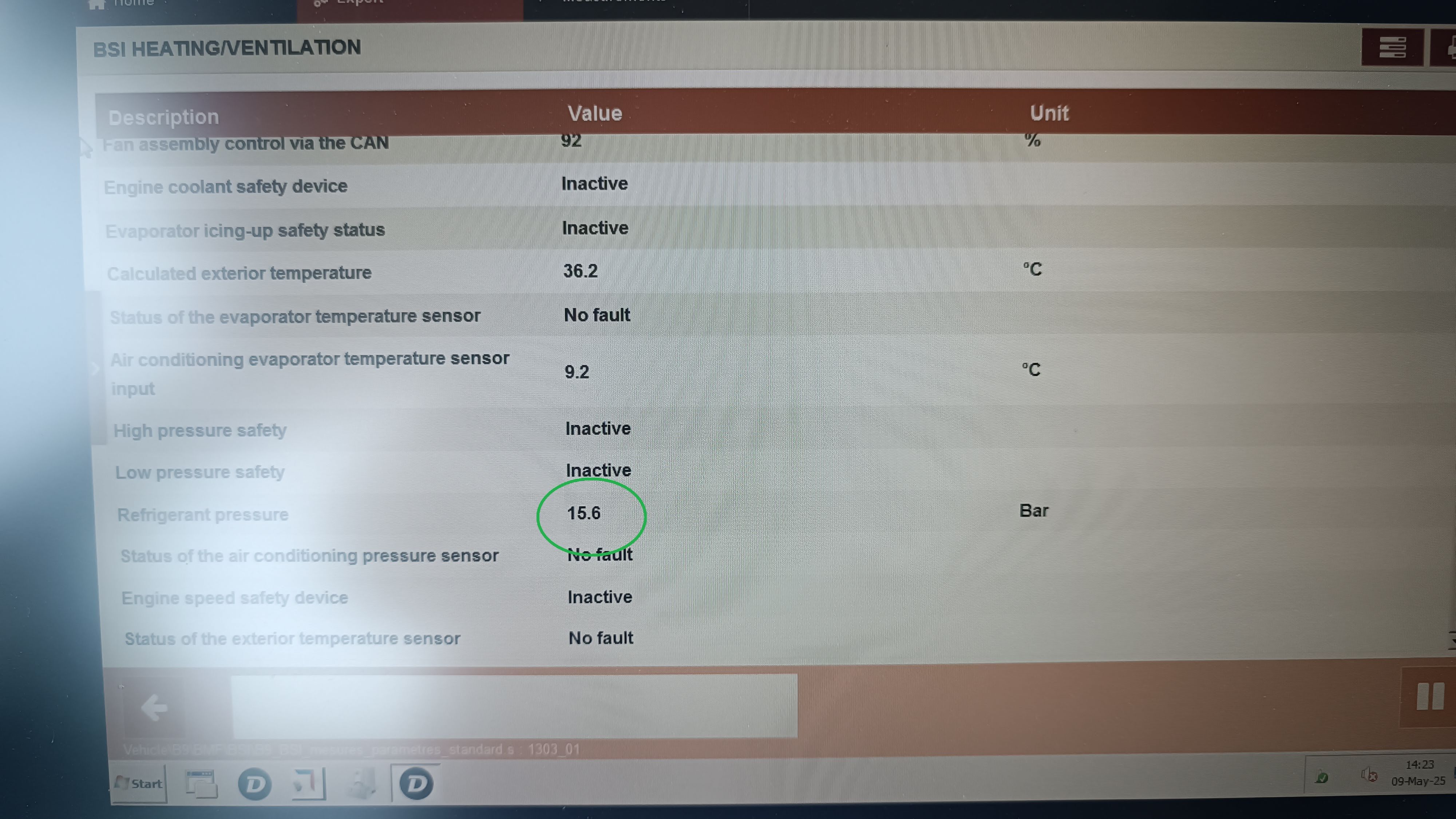

לפני כמה שבעות המאייד של המזגן התחיל לקפוא, הקרח חוסם את מעבר האוויר דרכו. גם כל צנרת היניקה (לחץ נמוך) הייתה מכוסה בשכבת קרח.
זה יכול להצביע על חוסר קרר אבל לא במקרה זה, בלקסיה אפשר לראות את הלחץ בקו הדחיסה (לחץ גבוה), ראיתי שזה באיזור 15BAR וזה מה שהיה תמיד ביום חם, אז לא חסר קרר.

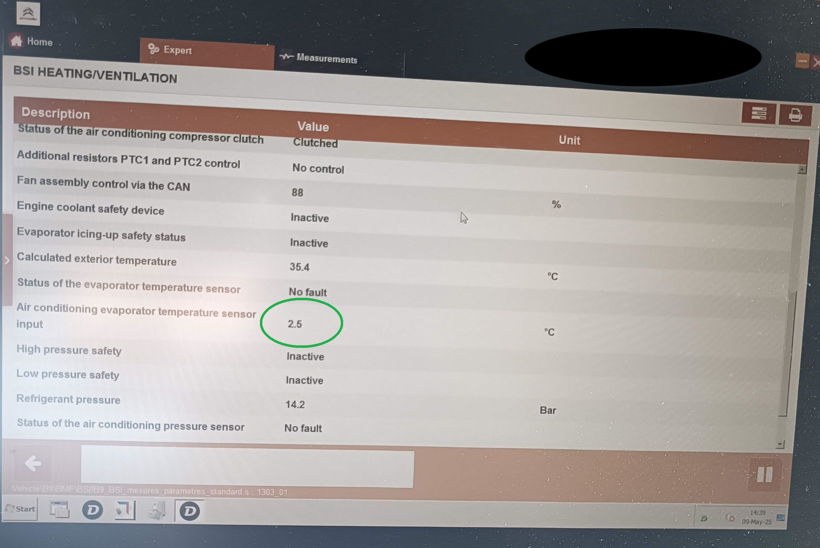

איציק נ. המליץ לבדוק חיישן טמפרטורת מאייד, יכול שהיות שמזייף ומכניס את המדחס לספיקה מקסימלית כשאין צורך ומשם הקיפאון של המאייד.

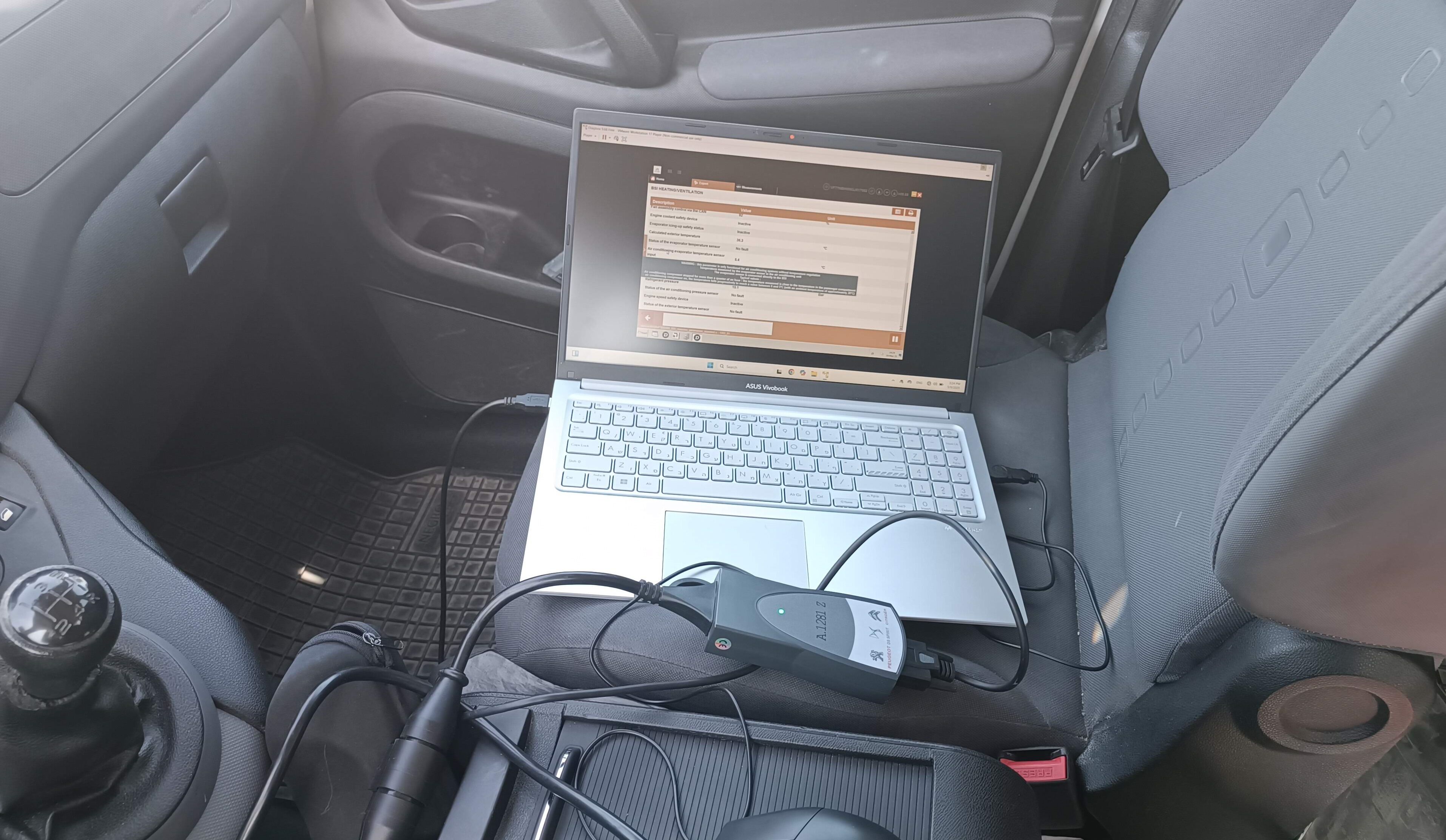

חהיישן הזה מאוד נגיש, נמצא ליד פתח פילטר מזגן. פירקתי את הקונקטור שלו, ריססיתי לתוך הקונקטור ספריי ניקוי מגעים וזה עובד תקין בנתיים.
בדקתי עם לקסיה את הקריאה שלו, 2.5 מעלות במהיות מפוח נמוכה וזה נראה בסדר גמור.

קריאת נתון לחץ גבוה במזגן.
קריאת נמון טמפרטורת מאייד.
