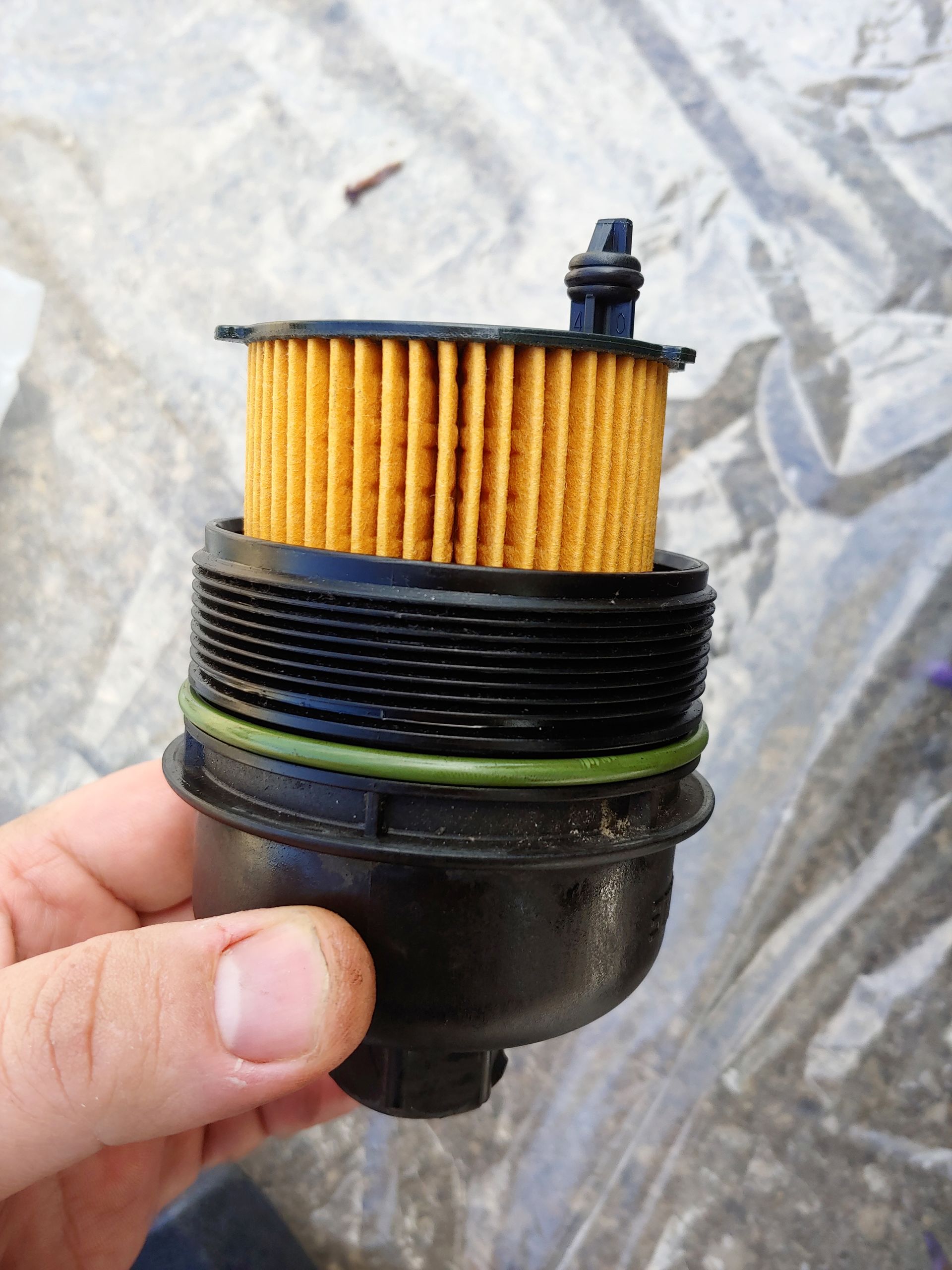

באוטו הזה על מנת להחליף שמן לא צריך להרים את האוטו בכלל. הוא מספיק גבוה ויש גישה מעולה להחלפת שמן כשהוא עומד עם 4 גלגלים על הכביש.
מפרקים את ה Under tray - לוח פלסטיק מתחת למנוע. הוא מוחזק על ידי 3 ברגי 10 מ"מ מקדימה, 2 ברגי 10 מ"מ בכל צד ושני אומי 10 מ"מ בצד האחורי שלו. על מנת להקל על הגישה לשני האומים האלו, אפשר לסובב את ההגה עד הסוף. הגה שמאלה עד הסוף על מנת להגיע לאום הימני, הגה ימינה עד הסוף על מנת להגיע לאום השמאלי.
בורג ריקון שמן - 21 מ"מ.
חשוב מאוד, בזמן שבורג ריקון השמן פתוח, ובשום אופן לא אחרי שהוא כבר סגור - מחליפים את הפילטר שמן. נדרשת בוקסה 24 מ"מ ומאריך. לא צריך לפרק את צינור היניקה, עם קצת משחק הפילטר יוצא.
אחרי שפותחים את מכסה הפילטר חלקית, נפתח שסתום הניקוז בבית הפילטר והשמן שהיה בבית הפילטר מתנקז. בגלל זה חשוב מאוד שבורג הריקון עדיין יהיה פתוח. נותנים לשמן להתנקז כמה דקות ואז מוציאים את המכסה שיוצא עם הפילטר יחד.
עם קצת כוח שולפים את הפילטר הישן מהמכסה, מנקים את המכסה ומרכיבים פילטר חדש.
מחליפים את הגומיה הירוקה שמגיעה עם פילטר חדש בקופסא.
מורחים מעט שמן על הגומיה ומבריגים את המכסה עם הפילטר למקום (קצת משחק בין הצינורות). מהדקים ל 25Nm.
סוגרים את בורג ריקון השמן עם דיסקית חדשה ומהדקים ל 34Nm.
ממלאים שמן, מפרט היצרן אומר 3.8 ליטר אבל מעשית עד קו המקסימום נדרשים 4.0 ליטר בדיוק.
מניעים לכמה דקות לוודא שאין נזילות, מרכיבים את לוח הפלסטיק התחתון. נוח להתחיל מהברגים הקידמיים ולהמשיך לצדדיים ולאחוריים.

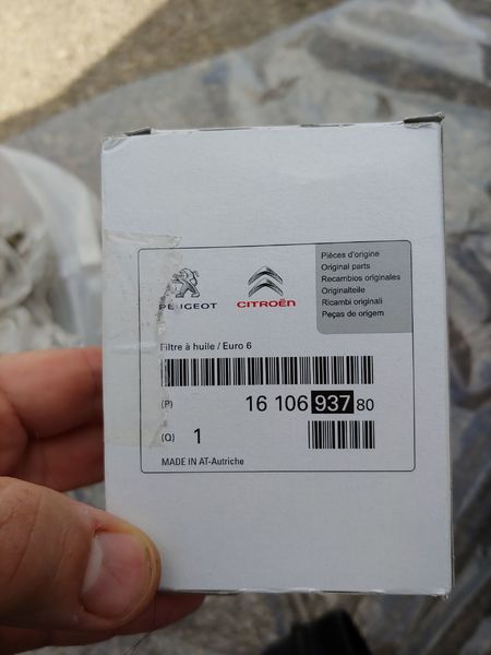

מק"ט פילטר שמן, מתאים רק למנועי יורו 6.1.  מנועי יורו 5 ו 4 - מק"ט אחר.

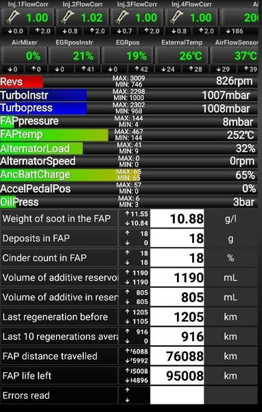

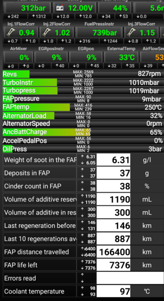

לגבי כמות נוזל ה DPF.
הצילום הזה הוא מלפני שנתיים, אז היו לאוטו 76.000 ק"מ.
 מסתכלים על השורה הרבעית בטבלה - נפח כללי של מיכל נוזל ה DPF, שהוא 1190 מ"ל.
מתחתיו שורה חמישית - כמות הנוזל שנותרה  - 805 מ"ל.
הצילום הזה הוא המצב הנוכחי, לאוטו 166.000 ק"מ.
הנפח הכללי כמובן ללא שינוי, כמות הנוזל שנותרה - 300 מ"ל.
עוד נתונים שאפשר לראות פה - שורה ראשונה כמות הפיח ב DPF. המספר הזה עולה כל הזמן, כשמגיע לאיזור 15-20, מתבצעת רגנרציה, אחרי רגנרציה המספר יורד ל 2-3.
שורה שניה - כמות המשקעים הקבועים (שמן שרוף) שהתיישבו ב DPF, הם לא נעלמים אחרי רגנרציה, המספר הזה עולה כל הזמן. לפני שנתיים היה 18, כעת 37.
שורה שישית- לפני כמה קילומטרים בוצעה הרגנרציה האחרונה.
שורה שביעית - כל כמה קילומטרים בממוצע מתבצעת רגנרציה, על בסיס 10 רגנרציות קודמות.
שורה שמינית - ק"מ כללי של האוטו.
הנתונים באמצעות אפליקציית FAP, אפליקציה בתשלום מאמאזון. עובדת רק עם מתאמי OBD טובים כמו זה ולא עובדת עם הזולים שנמכרים 3-5$.

1. האם ידוע באיזו כמות של נוזל נדלקת התראה והרכב נכנס למצב חירום?
2. האם זה תלוי בצורה הנסיעה/נהיגה?
לא יודע באיזה כמות ההתראה נדלקת.
צריכת הנוזל תלויה במספר רגנרציות שהוא עשה וזה פונקציה של תנאי השימוש וסגנון הנהיגה.
