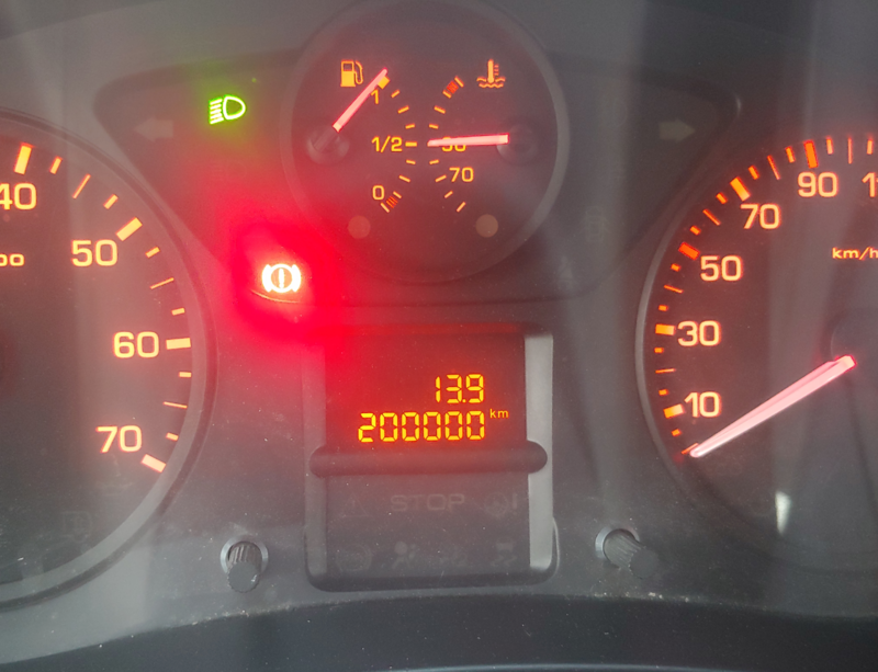

עדכון 200.000 ק"מ (204 אלף נכון לעכשיו).

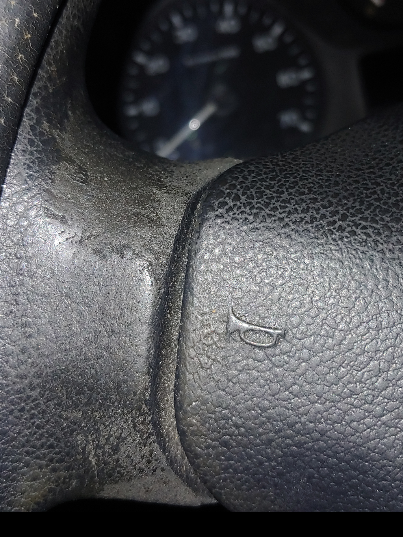

יש בלאי חריג בהגה באיזור מיקום הידיים וידית ההילוכים נסדקה ב 2 מקומות, הזמנתי חדשה. חבר אחר טוען שזה בגלל שימוש באלכוג'ל לניקוי הידיים, ולפני תקופת האלכוג'לים זה לא היה. יתכן מאוד שזה נכון.

לפני 9 שעות, Buki כתב:
היה גם היה, רק שאז התירוץ המקובל היה קרם ידיים.
Same shit, different excuse
