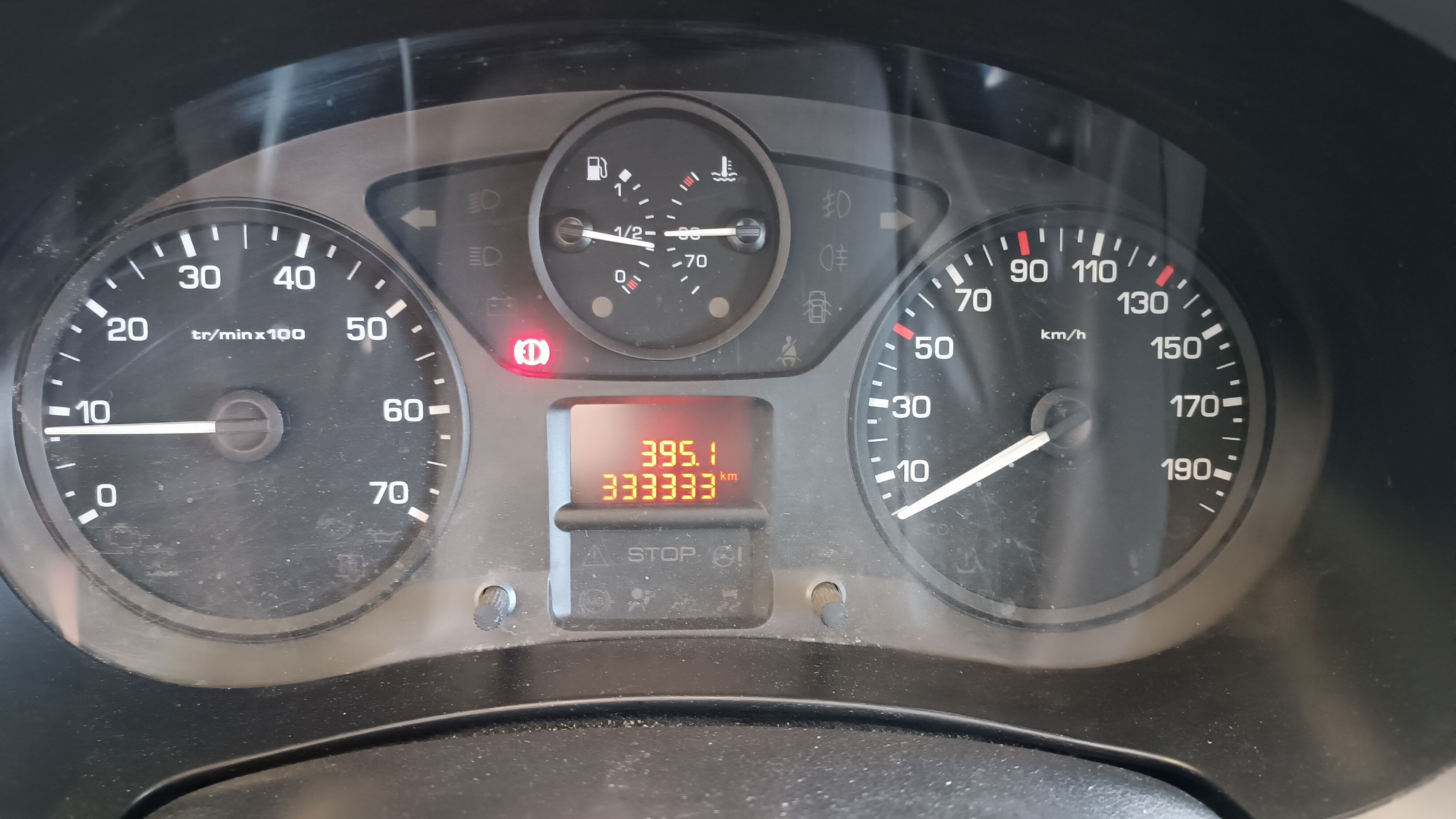

וסתם צירוף מעניין, 333333 ק"מ ב 111 חודשים, האוטו אצלי מ 06/2016.

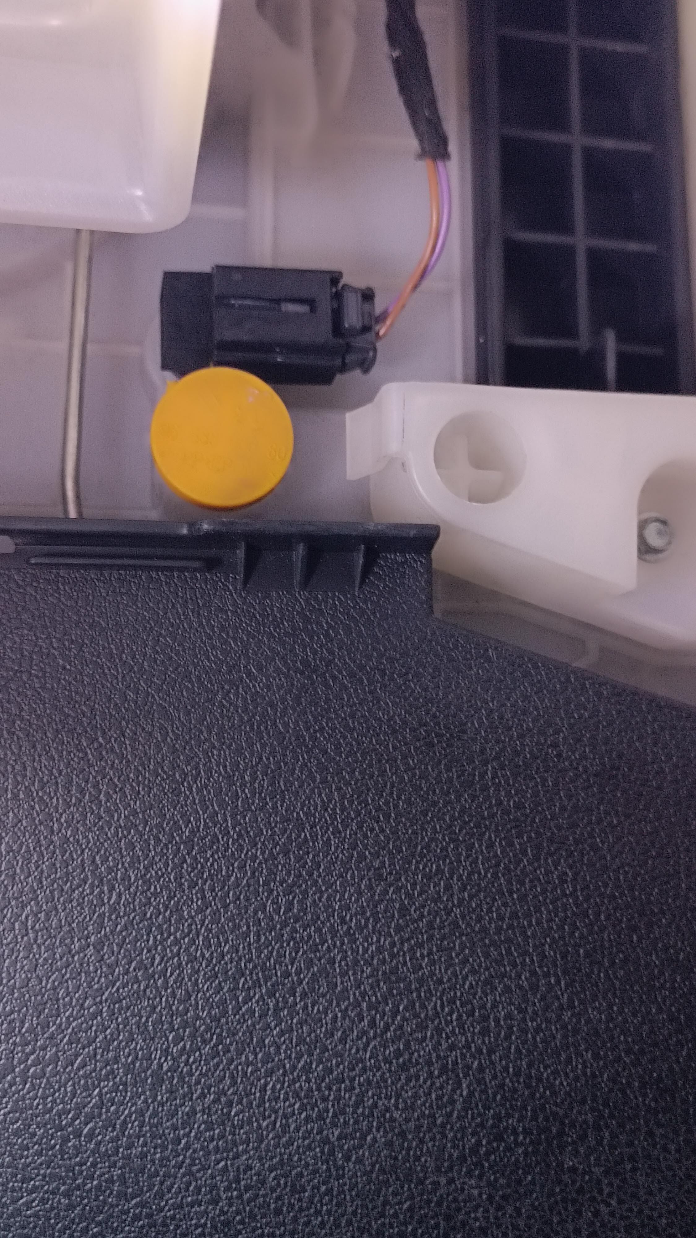

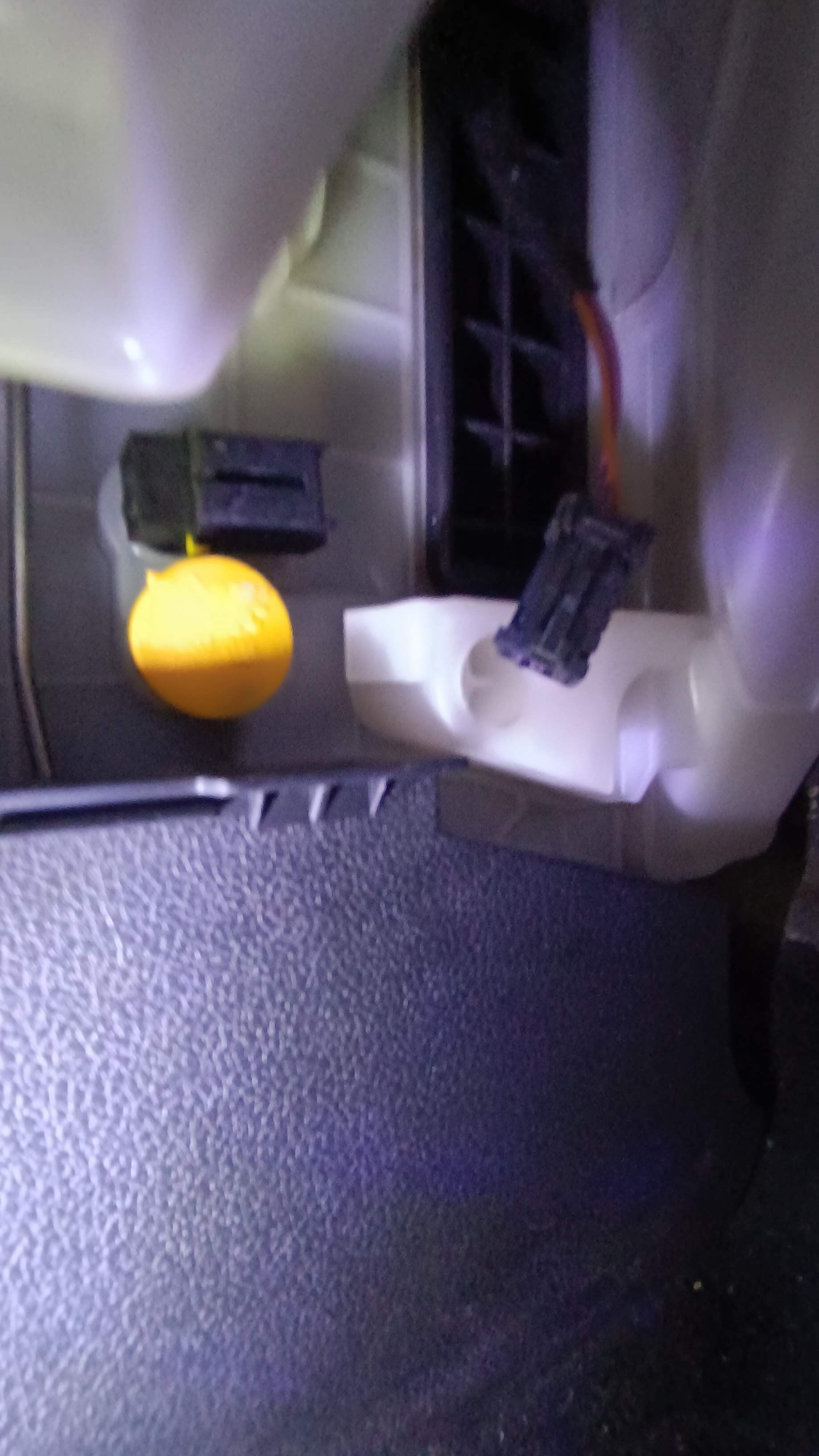

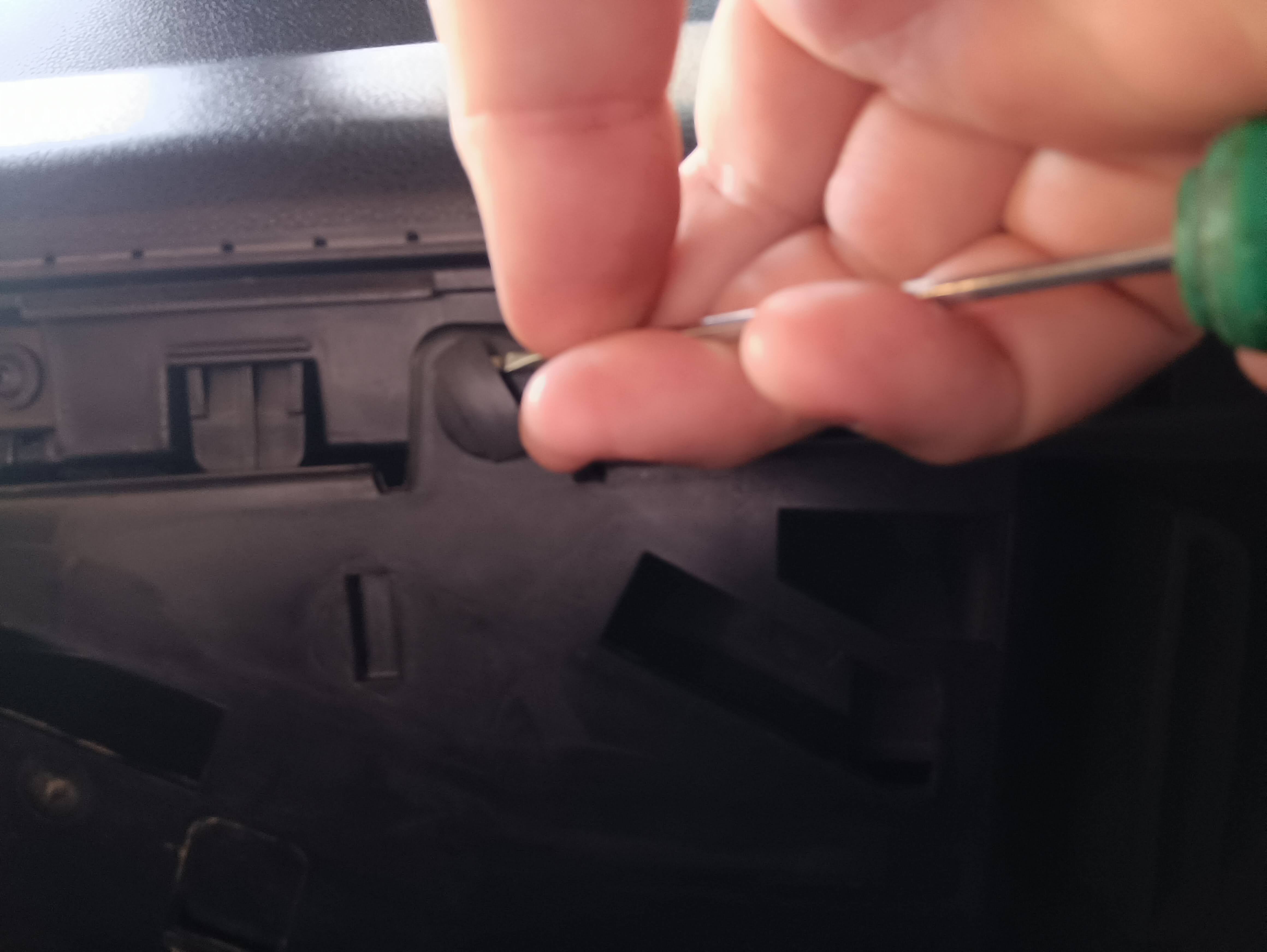

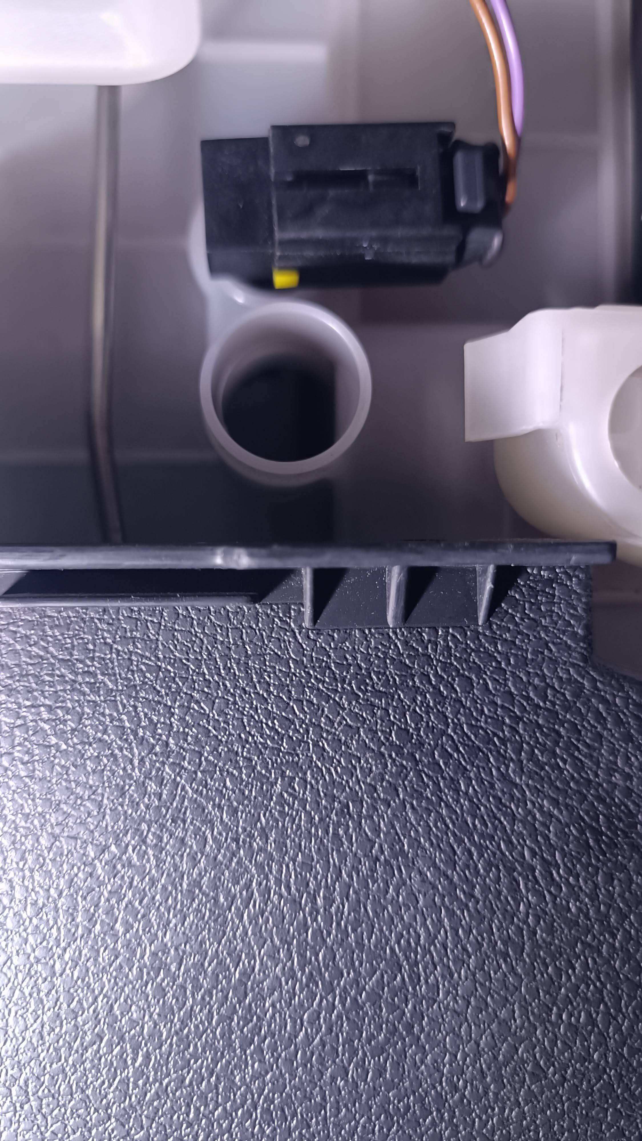

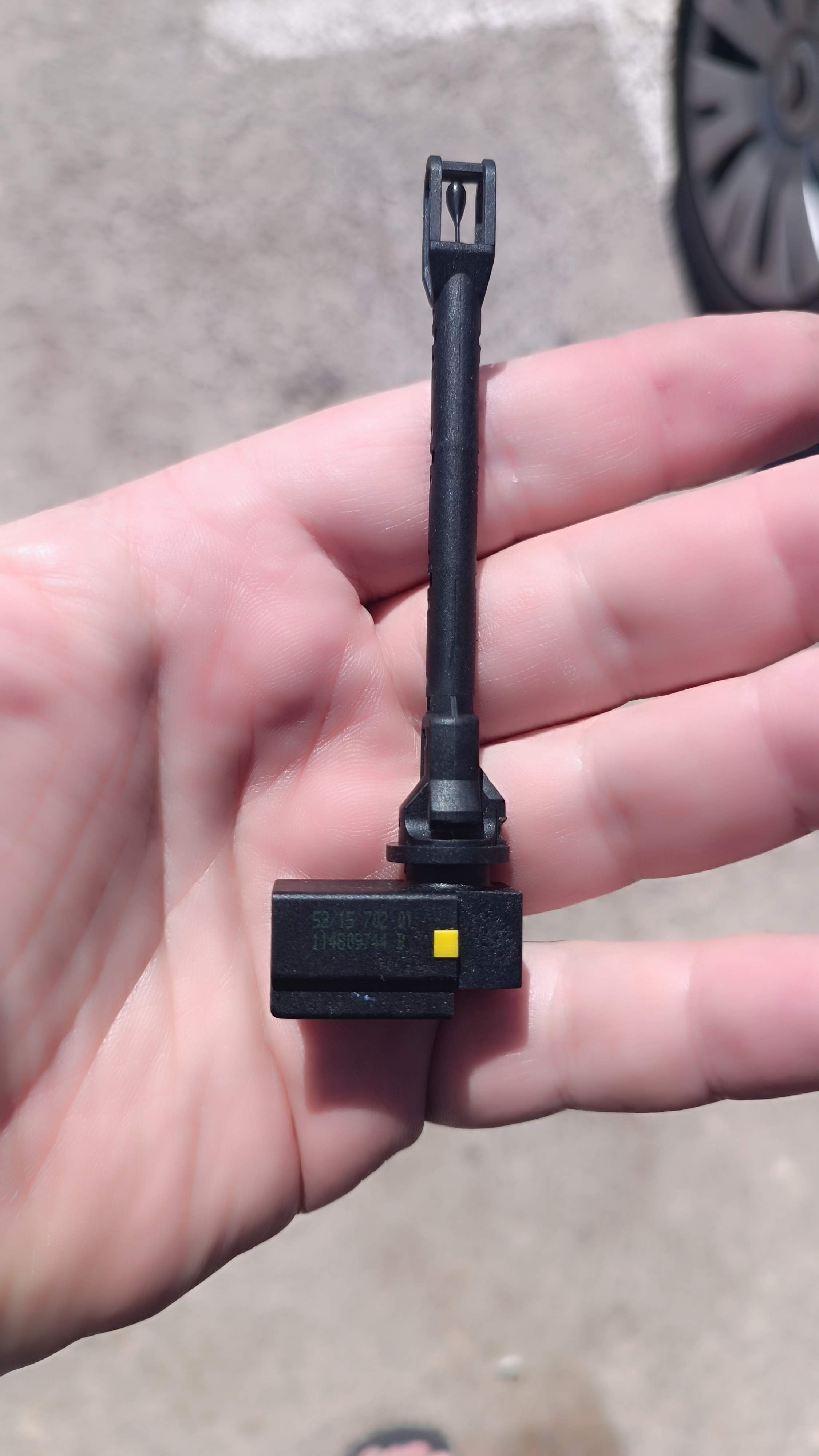

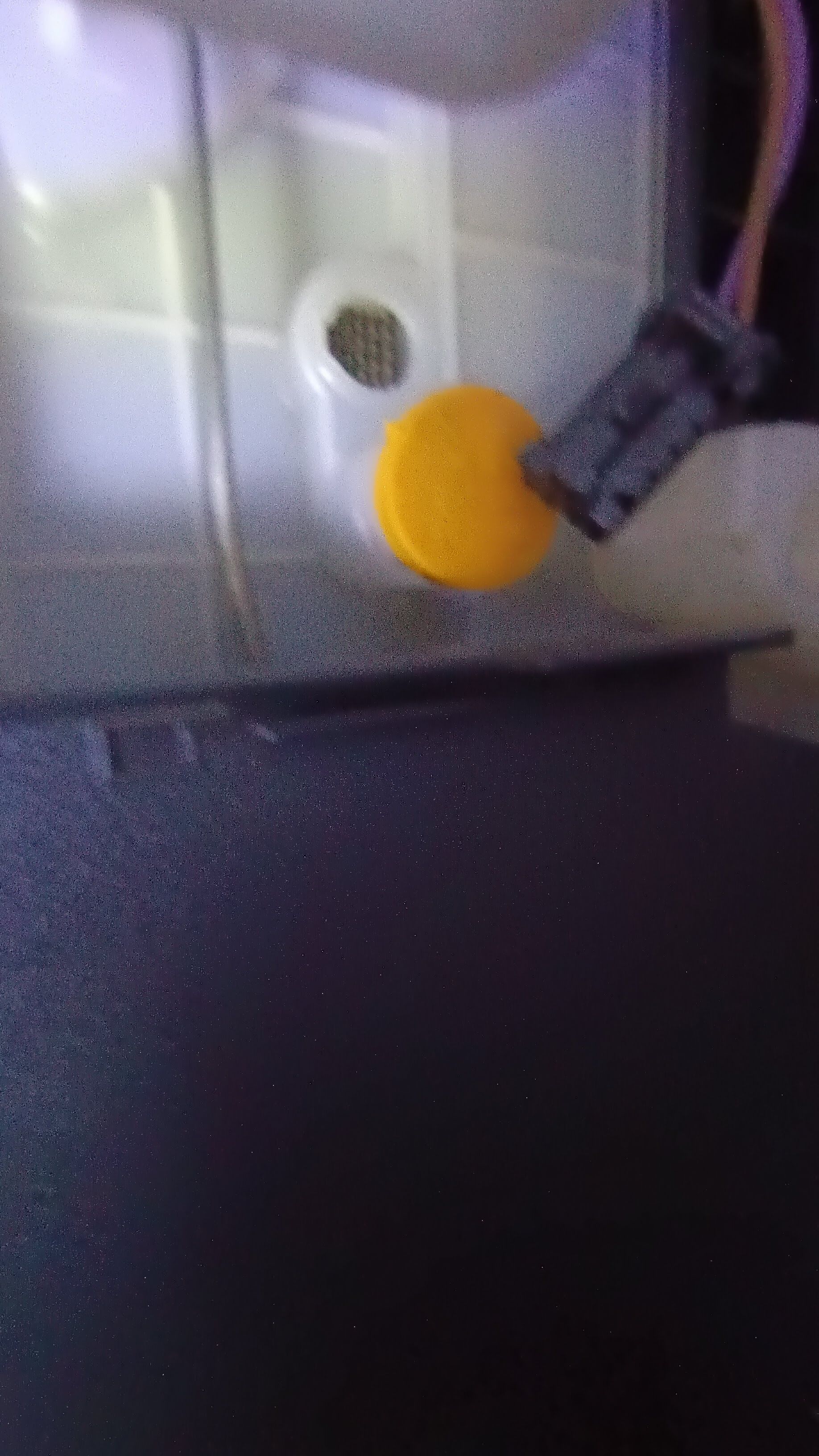

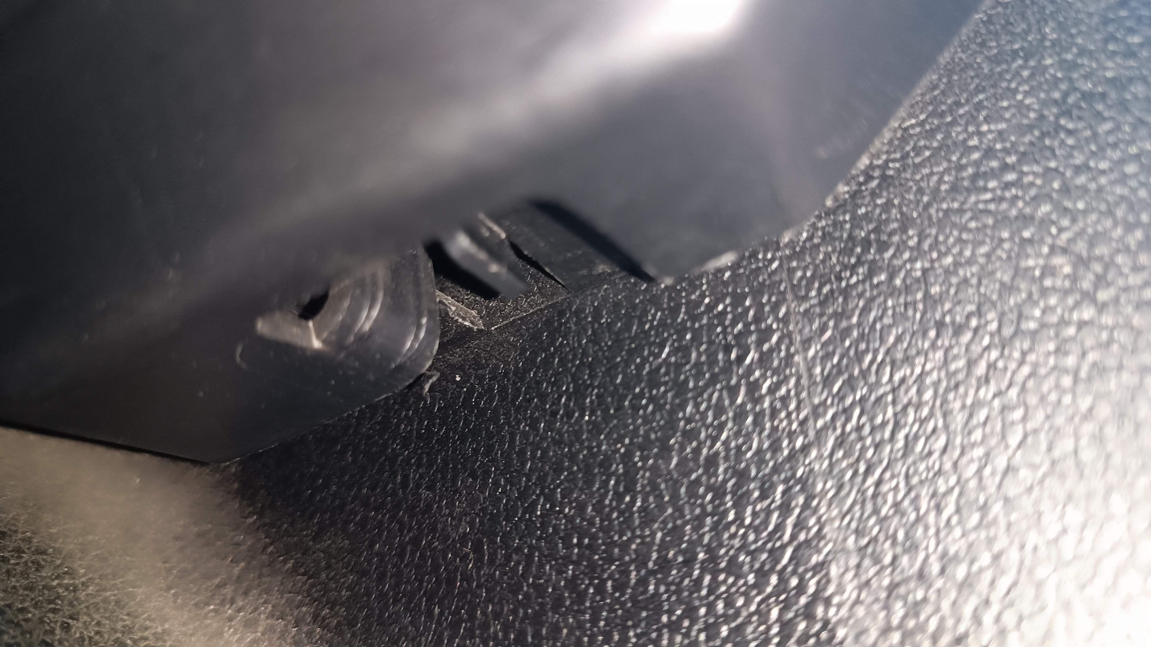

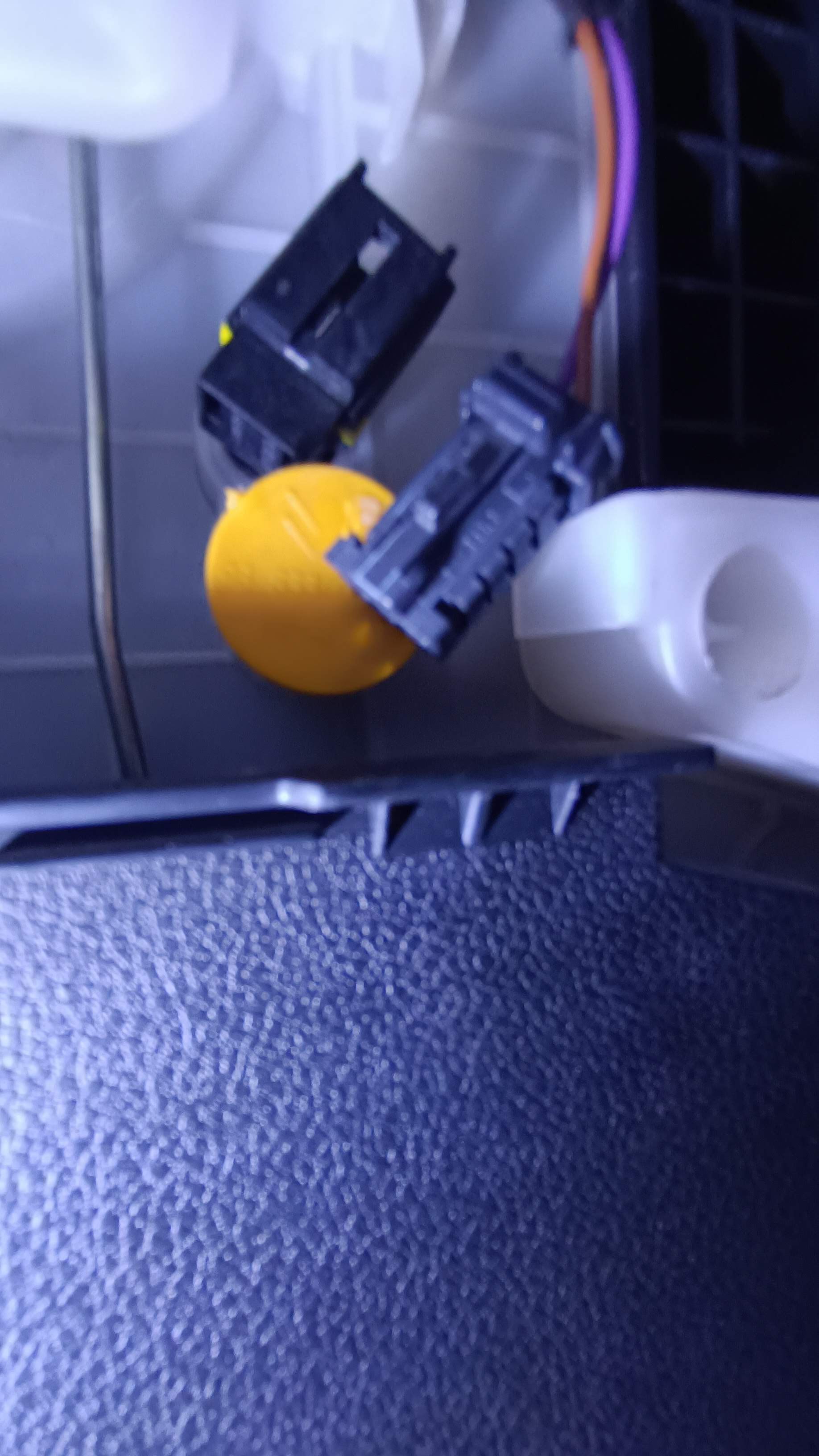

שם פה תמונות של פירוק החיישן, זה מאוד פשוט.
1. הפלסטיק שמעל ה"אין דוושת" בצד הנוסע - החוצה. תפוס עם 3 קליפסים  מקדימה ושני תפסנים בצדדים.IMG_20250920_122016.thumb.jpg.e762f2420c8891759f8eccfde4fdde77.jpg
2. נשכבים על הרצפה ליד דלת נוסע בתנוחה לא טבעית, מי שיצא לו להחליף פילטר תא נוסעים במכוניות האלו מכיר את זה.
3. מביטים שמאלה לכיוון ההגה, ושם רואים את החיישן משמאל לפתח הפילטר. מתחת לחיישן יש פקק, כנראה מקום לעוד חיישן שלא קיים בדגם זה.
4. מנתקים את הקונקטור מהחיישן (לחיצה על הנועל).
5. ומסובבים את החיישן נגד כיוון  השעון.
6. זהו החיישן בחוץ.
את הפקק הצהוב אפשר להסיר לפני פירוק החיישן  ולהחזיר אחר כך כי הוא יכול ליפול מאחורי הדיפון.
שטפתי את החיישן מכל הכיוונים עם ספריי מגעים, אם כי הוא היה די נקי כשיצא.
יכול להיות גם שהבעיה בכלל במקום אחר.
