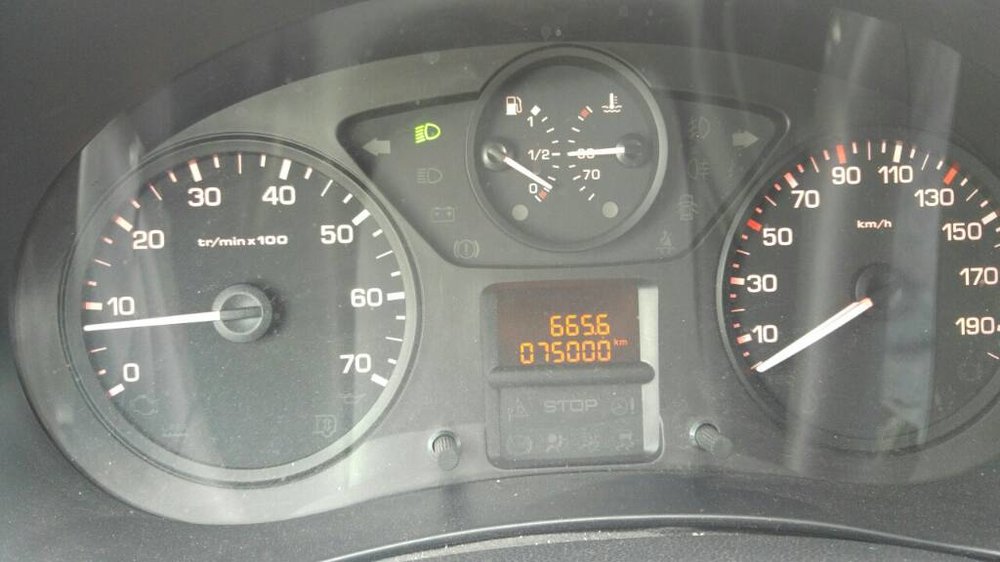

עידכון 75.000 ק"מ. האוטו אצלי שנה ו 10 חודשים.
באיזור 50 אלף מעצור דלת נהג התחיל לעשות "קנאקים", החלפתי אותו עצמאית למרות שזה באחריות בשביל לחסוך זמן כניסה למוסך.
ב 59 אלף ק"מ התקלקל נגד מהירויות מאוורר, רק מהירות שניה עבדה. זה הכניס את המנוע למצב Limp mode, הגבלת הספק והודעה בצג ובלוח שעונים. הוחלף במוסך באחריות.
צריכת שמן 0, צריכת סולר באיזור 1 ל 18. צריכת אוריאה על פי חישוב מקורב 0.7 ליטר ל 1000 ק"מ.
בוצע טיפול 75 אלף שעלה 1050 ש"ח.

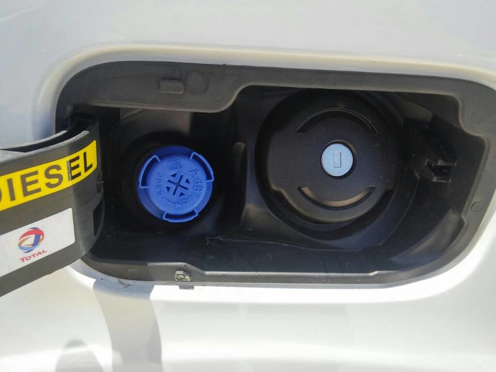

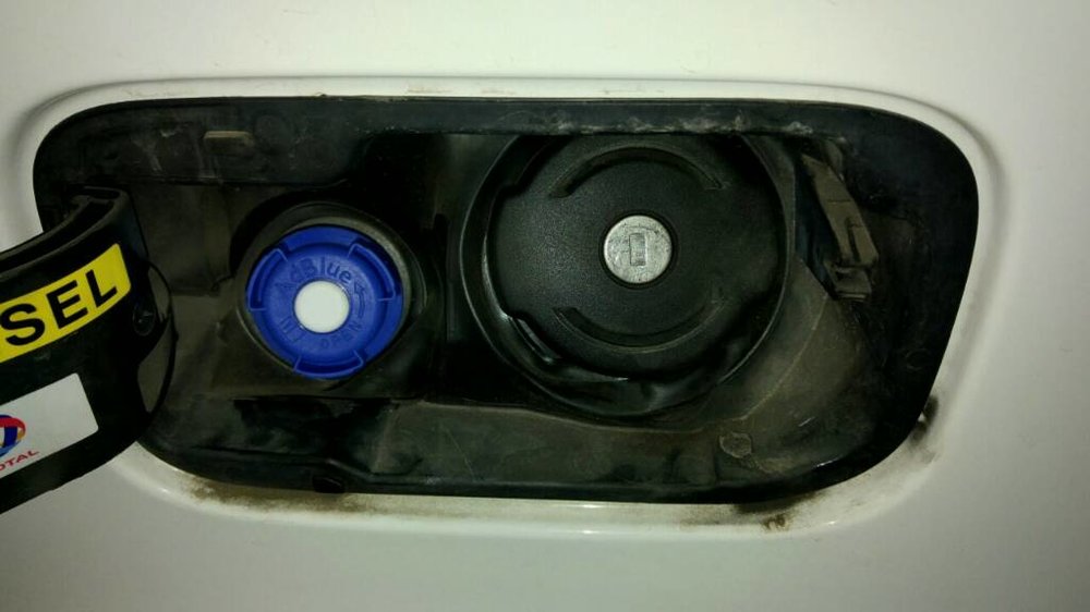

בטיפול בוצע ריקול שקט - החלפת פקק מיכל נוזל אוריאה לפקק חדש עם נשם. בפקק המקורי לא היה נשם.

השבוע העברתי (תרתי משמע - עברתי דירה) 24 שעות עם ברלינגו ידנית 1.6 מאלדן, מן הסתם ברמת הגימור הנמוכה ביותר. לא טרחתי להסתכל ברישיון רכב או מתחת למכסה מנוע, אז אין לי מושג כמה כ"ס (75 אני מניח) ותאריך עליה על הכביש. הרכב עם כ-50K ק"מ, ואני מניח שהאנשים ששוכרים אותו בד"כ לא מרחמים עליו (סימנים ניכרים בתא המטען). אה, והיה פקק אוריאה מהסוג החדש :)
