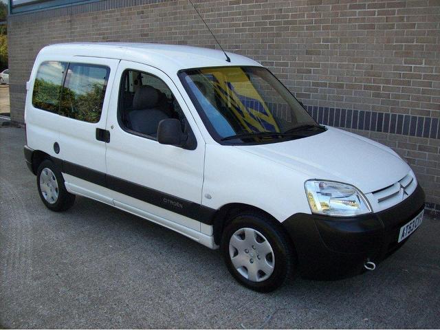

בשנים 2011-2012 יש עדיין את הדגם הישן (נמכר עד אמצע 2012, מלאי שהגיע ב 2011) עם מנוע 1.6 טורבו 16 שסתומים 75 כ"ס בתקן יורו 4 זאת אומרת בלי DPF. קוד מנוע 9HW. הם כולם במפרט בסיסי, דלת צד אחת, צבע לבן, איבזור נמוך.
נראה ככה:

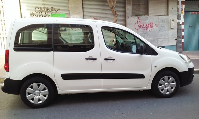

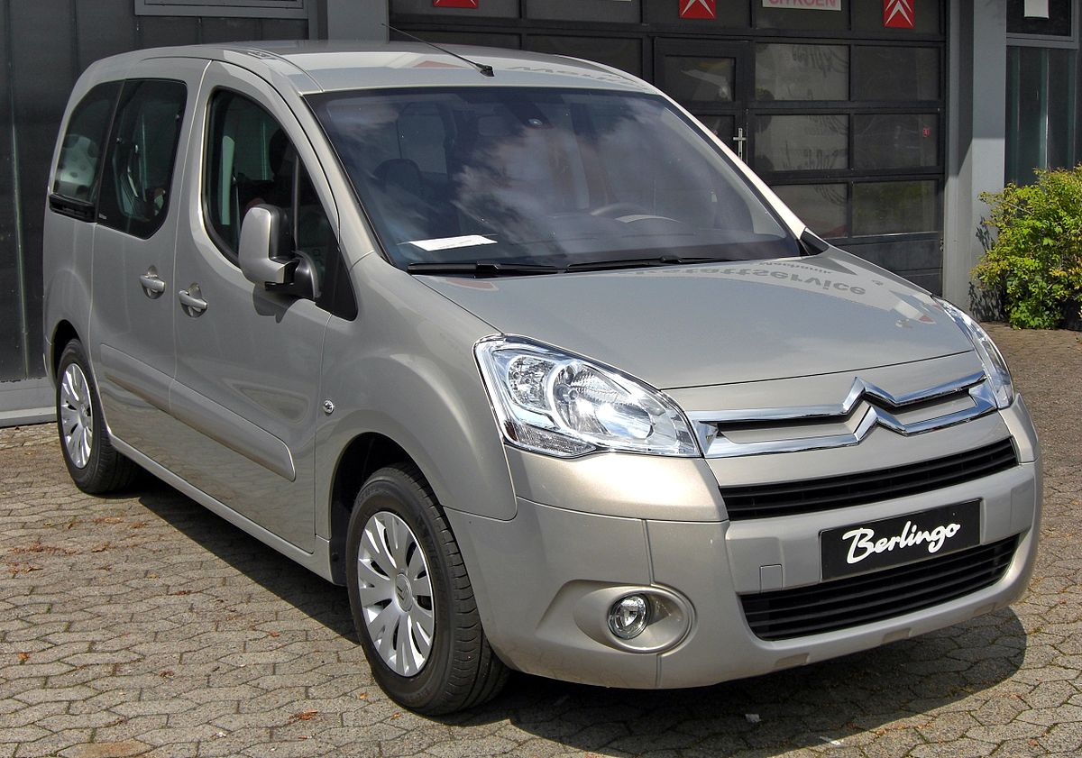

במקביל, באותם שנים נמכר גם הדגם החדש (בכמויות קטנות יחסית לישן) עם שתי דלתות צד ובמפרט איבזור גבוה.
מנוע 1.6 טורבו 92 כ"ס.
באיזשהו שלב, בדיוק באותם שנים בדגם החדש מנוע עבר עידכון משמעותי וחזרה למבנה 8 שסתומים במקום 16 + מעבר לתקן יורו 5 עם DPF. המנוע החדש נחשב אמין יותר. קוד מנוע 8 שסתומים 9HP. קוד מנוע 16 שסתומים 9HX. שניהם 92 כ"ס.
נראה ככה:

יש הרבה הבדלים בין הדגם הישן לחדש, רובם לטובה אבל לא כולם. למשל נוחות נסיעה טובה משמעותית בישן.

מה שעדיף לשימוש משפחתי זה מה שמופיע בתמונה אמצעית, דגם מאובזר עם שתי דלתות צד.
