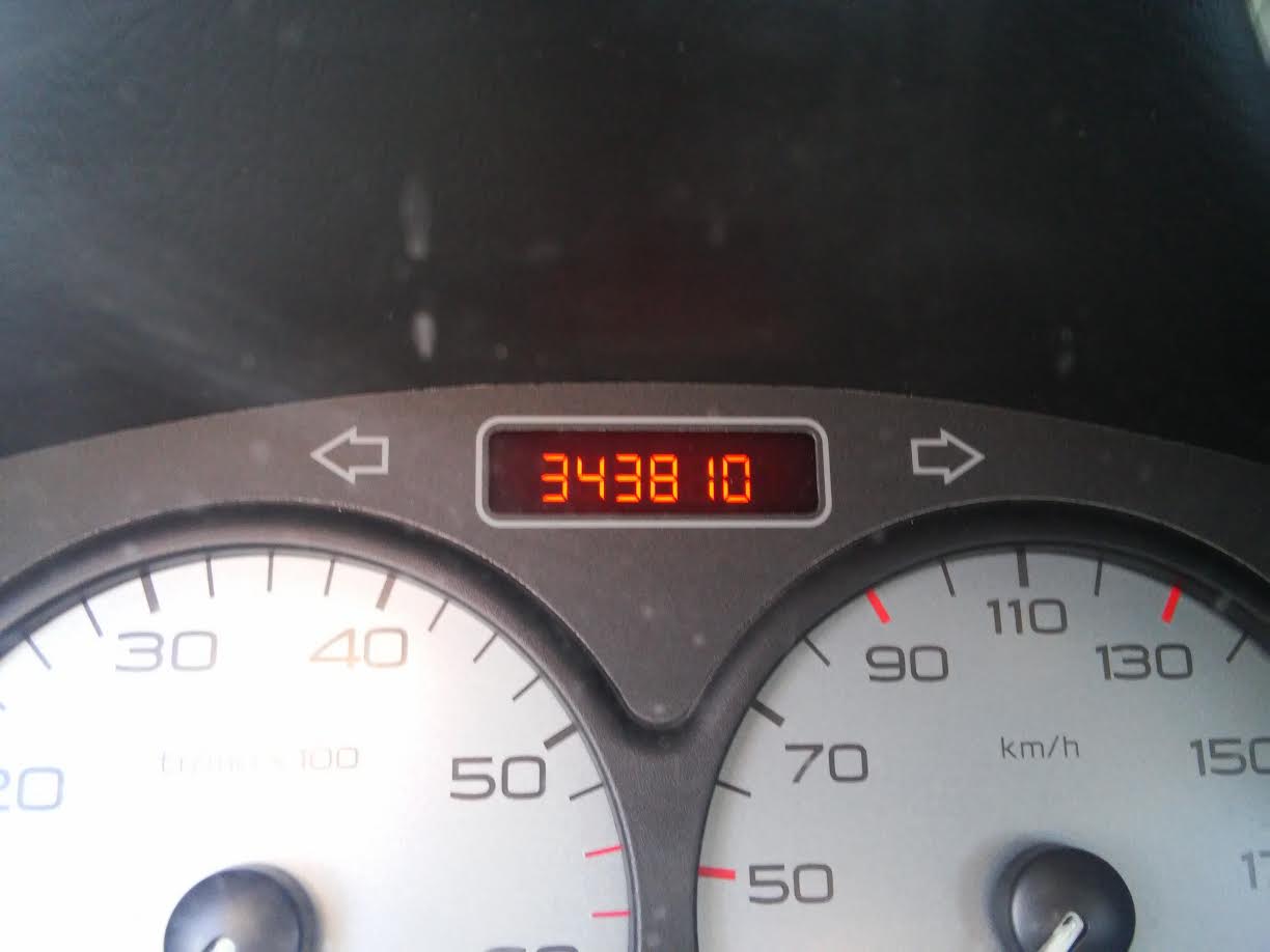

עוד כמה דברים:
מצמד לדעתי זה נטו פונקציה של צורת נהיגה. אני בזינוק מהמקום ב 1100-1200 סל"ד כבר עם מצמד משולב לחלוטין, מינימום החלקה. כנ"ל בהחלפות הילוכים, משתדל להתאים את הסל"ד במדוייק עם מינימום החלקה.
דוושת מצמד באוטו קשה, מעבר לכך מתפקד בסדר.
האלה:
לא הוחלף שום חיישן.
לא הייתה שום נגיעה בשום חוט חשמלי. כל מערכת החשמל נראית בדיוק כמו ביום יציאה מהמפעל.
לא נשרף שום פיוז.
לא היה צורך בכיוון פרונט אף פעם.
לא נשבר שום פלסטיק בתא נוסעים. הבלאי היחידי הוא בידית הילוכים ובגומיות שעל הדוושות. גלגל הגה היה עם כיסוי, אחרת גם הוא היה מתבלה.
לא היה שום שינוי בצריכת דלק. בחודש הראשון מדדיתי 1 ל 16.5 בערך וככה זה נשמר ללא שום שיונוי.
כמות ויברציות מהמנוע כנראה עלתה אבל לא באופן מציק. מניח שתושבות חדשות (גם תושבות לא הוחלפו כי לא היה צורך) יקטינו את הוויברציות.
צריכת שמן זניחה, פחות מ 0.5 ליטר ל 10.000 קמ"מ, בטיפולים האחרונים נעשה שימוש בשמן 0-30, לפני כן 5-30, ובשנים הראשונות 5-40.
7 טסטים שנתיים - ללא שום הערות באף אחד מהם מעבר להחלפת פסים זוהרים דהויים והחלפת מטף בגלל שהשעון שלו יצא מהאיזור הירוק. ברכב מסחרי צריך שיהיה מטף לפי תקנות.
מנגננוי החלונות ימין ושמאל הוחלפו לא בגלל תקלה חשמלית אלא בגלל שנשבר שם מוביל כבל מפלסטיק שלא נמכר בנפרד. תקלה זהה בשניהם.
אחד קניתי חדש ב 600 ש"ח, את השני משופץ ב 200.
3 סטים של צמיגים, מקורי שבא עם האוטו ועוד שניים. הסט השלישי עדיין במצב טוב. החלפה קדימה - אחורה כל 40.000 ק"מ.
  • חודשיים מאוחר יותר...
מוסיף שתי תמונות לסיכום המבחן, רק עכשיו הגעתי לתמונה עם ה 0 ק"מ.
התחלה, יוני 2009.
סיום, יוני 2016.
