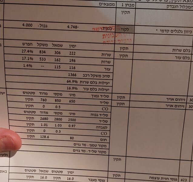

הכשילו אותי בבור על כיוון גלגלים קדמי.
זה עניין של כיוון פרונט אני מניח?
האמת הזנחתי ולא עשיתי תקופה ארוכה.
כל השאר סבבה.
פורד פומה 2021, כריזמה אייר 2002
יאריס 2005
הנחתי.
פשוט למטה רשום חייב אישור מוסך מורשה. יש לצרף חשבונית/קבלה לביצוע התיקונים עבור הליקויים הבאים ממוסך מורשה.
מוסך לא מתעסק בכיוון פרונט
אני מניח שגם חשבונית ממכון פרונט תופס?

1. לא פסלו את הרכב בעמדת הבור. מכשיר בדיקת התכנסות/התבדרות גלגלים הנו מתקן נפרד.
2. גם למכון פרונט יש אישור תיקון בדיוק כמו למוסך. אתה צריך להציג אישור תיקון + העתק חשבונית/כרטיס עבודה.
א. האם הרכב נבדק פעמיים ע״ג המכשיר? כלומר, האם החזירו אותך אחורנית ובדקו שוב?
ב. האם מכשיר הבדיקה נמצא בור הבדיקה, כך שהרכב נבדק לאחר שהסרן הקמי הורם?

הרכב הורם בבור ונבדק.
ואז הבוחן ביקש ממני שוב לסובב את ההגה עד הסוף.
סליחה אבל מה זה מכשיר התכנסות?
יש את הבדיקה של הגלילים לבלמים, ובלם העזר, ואז נוסע מעל הבור.
האם אחרי כיוון הפרונט, צריך לעבור שוב בדיקה? או שאישור התיקון מספיק?

מכשיר בד׳ התכנסות/התבדרות גלגלים(כיוון גלגלים), הנו פלטה/ות הנמצאים על רצפת המכון והרכב עובר על פניו/הם.
במידה והכיוון אינו תקין, הפלטה תזוז ימינה/שמאלה(IN/OUT).
רוב הנהגים אינם מבחינים במתקן, מאחר והוא מפולס עם משטח המסלול ולא מרגישים שחולפים על פניו.
לאחר התיקון, הרכב חייב להכנס חזרה אל המסלול כדי לבדוק את הכיוון ולאשר זאת.

שאלה? במכון טסט עצמו הייתה עמדה לכיוון פרונט, שאלתי אמרו לי שאסור לי לכוון אצלם, מה שהיה חוסך זמן.
להחליף נורה מותר? לכוןן פרונט אסור להם לרכב שנכשל על הסעיף הזה?
