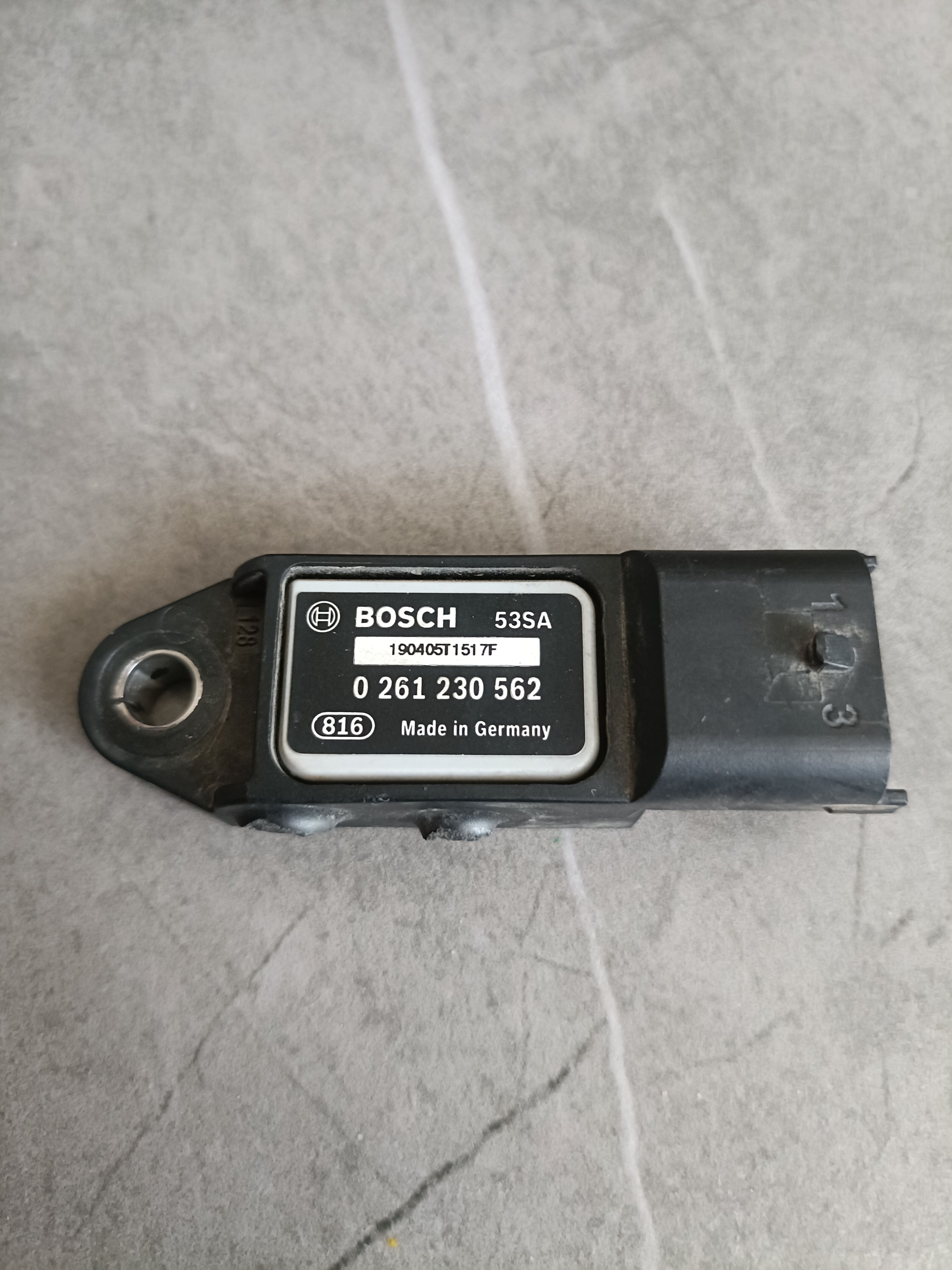

נשבר לי החיבורים של חיישן maf
מעבר לפיתרון נפתר ע"י FROGIE,
מישהו יכול לתת לי כיוון איך אני יודע מה המספר של החלק ואיפה ניתן להזמין חלק חליפי באיכות טובה...
הרכב הוא ויטרה 2019 מנוע k10c
עריכה אחרונה על ידי אודי זק

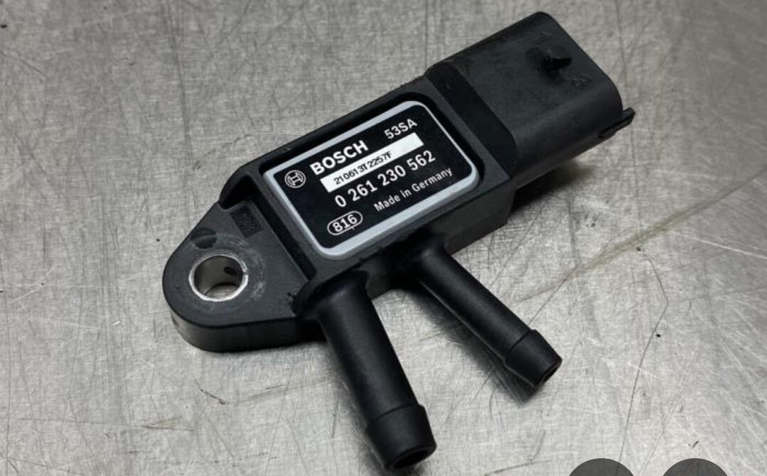

זה קצת מוזר שאתה מצרף תמונה של חלק עם מספרים עליו ושואל מה המק"ט. אם תריץ אותם/חלקם בגוגל, תמצא תחליפיים.
וגם לא מדובר בחיישן MAF בתמונה בכלל, אלא חיישן של מסנן חלקיקים (GPF).
אז תחליט מה אתה צריך. ותסביר מה בדיוק נשבר - ועדיף עם תמונה מהשטח ולא מהאינטרנט.
החיישן שנשבר זה מה שאני מחפש
ככה הבנתי ממישהו של חלפים שככל הנראה הטעה אותי
בגדול חיפשתי ולא מצאתי את המספר הנוכחי
השאלה איך אני אמור לדעת על מספרים של חלקים אחרים שהם תואמים במדוייק?
העלתי שני תמונות אחת חיישן שלם והשניה השבור שנמצא אצלי
נשברו החיבורים של צינורות האויר

התמונה השניה היא של החלק מהרכב שלי
פספסתי את הפטמות השבורות :loco:
המספרים על החיישן מובילים למק"ט מקורי 1821553SA0.
אם לא תמצא חיישן זהה של בוש ברשת, אז תלך על חברות מוכרות אחרות - נראה למשל שיש מתאים של (NGK (77285 גם.
היי ראיתי בחברה הזו או באלוואדי מה היית ממליץ לי לקחת אשלח קישורים לשניהםhttps://spareto.com/products?utf8=✓&keywords=0261230562+ אוhttps://alvadi.co.il/spare-parts/suzuki/vitara-2015/sensor-exhaust-pressure-5922/4011658-suzuki-escudo-ly-1-0-apk-310-82kw-petrol-suv-2018-petrol

פשוט הרכב יפסיק לסחוב, ויכנס למצב "LIMP" הגבלה, אתה לא יכול לרמות מחשב ניהול מנוע ;)
כבר קיבלת תשובה מדוייקת, מק"ט יצרן 18215-53SA0.
מדובר ב-חיישן GPF הפרשי לחצים, כל רכב בנזין ביורו 6, בממיר קטליטי משולבת מסנן חלקיקים שרוב האנשים חושבים שרק נחלת דיזלים.
מחירון יבואן 980 ש"ח, אין פה הפתעות, המחירים תואמים את "יוקר" הפעלת עסק בתחום וכל אחד רוצה להרוויח כמה שאפשר, מה שכן זה חלק עם הנחות "כבדות" למוסכים, לא בטוח אם יגולגל לצרכן (גם הם צריכים להרוויח).
תסתכל על חצי כוס המלאה, שלא קרה כלום לממיר שלך (אין על העוזר AI עם חברה מפגרת כמו "מכשירי תנוע" מפרסמת מחירון של מאות דפים .pdf)
יש עשרות חיישנים תואמים, אבל אישית הייתי הולך על מקורי או תואם OE !!
https://alvadi.com/item/facet-10-3291#!product-tab-oem
נ.ב.
ברכבי בנזין של פריסבי החיישן הזה הולך כמו גרעינים....וכל חיישן מעבר למקורי , פשוט עוגמת נפש.
1500 ש"ח אם אתה קונה מרכיב במוסך רשת עם אחריות שנתיים....800-1000 ש"ח אם אתה/מוסך קונה ומרכיב לבד, ושלושה חודשים אחריות!
