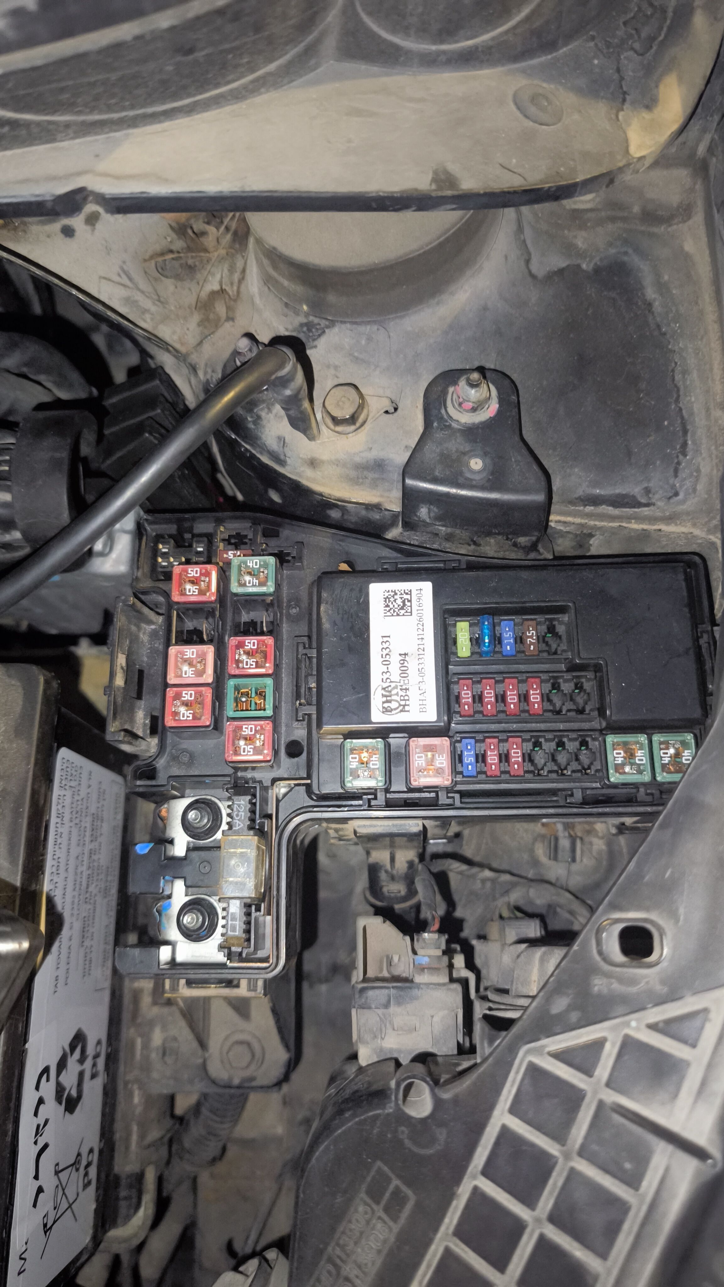

הנקודות של Aviv.h

  1. *מעדכן, בסוף האורות עבדו הבעיה הייתה באח שלי שלא ידע להפעיל אותם 🥲. לגבי הפיוז 15 החלפתי ב10, והפיוז ראשי אתם אומרים שאין בעיה להשאיר כשאין לו מכסה?
  2. קודם כל תודה על התשובה, צודק הפיוז של ה15 היה במקום של המזרקים. ובכללי אין לי בודק פיוזים, כדאי ללכת למוסך לבדוק אצלם עם בודק פיוזים או להוציא את הפיוז שרלוונטי ולבדוק אם נקרע הברזל שבו? ובעיקר מדאיג אותי הפיוז ראשי שחשוף שם, יש לך מושג מה כדאי לעשות איתו?
